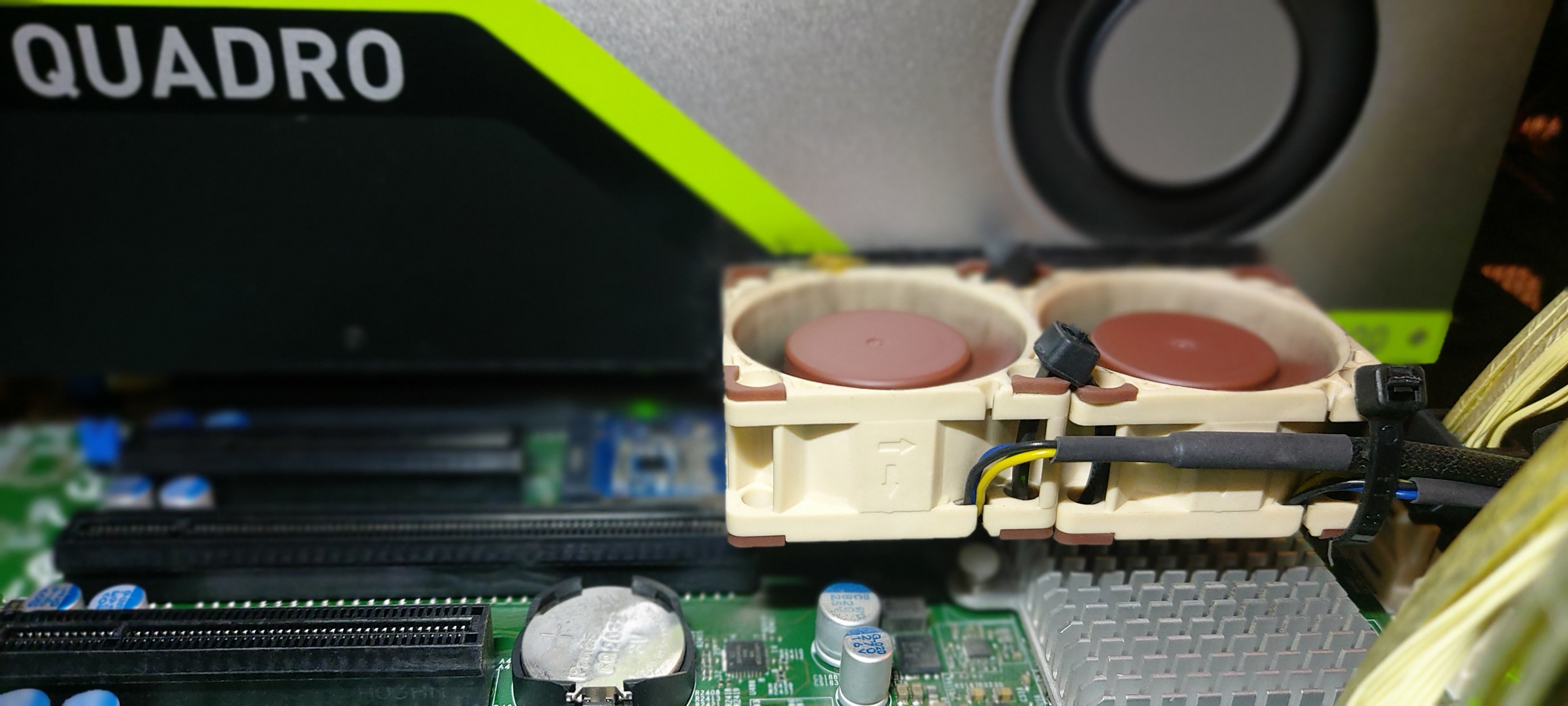

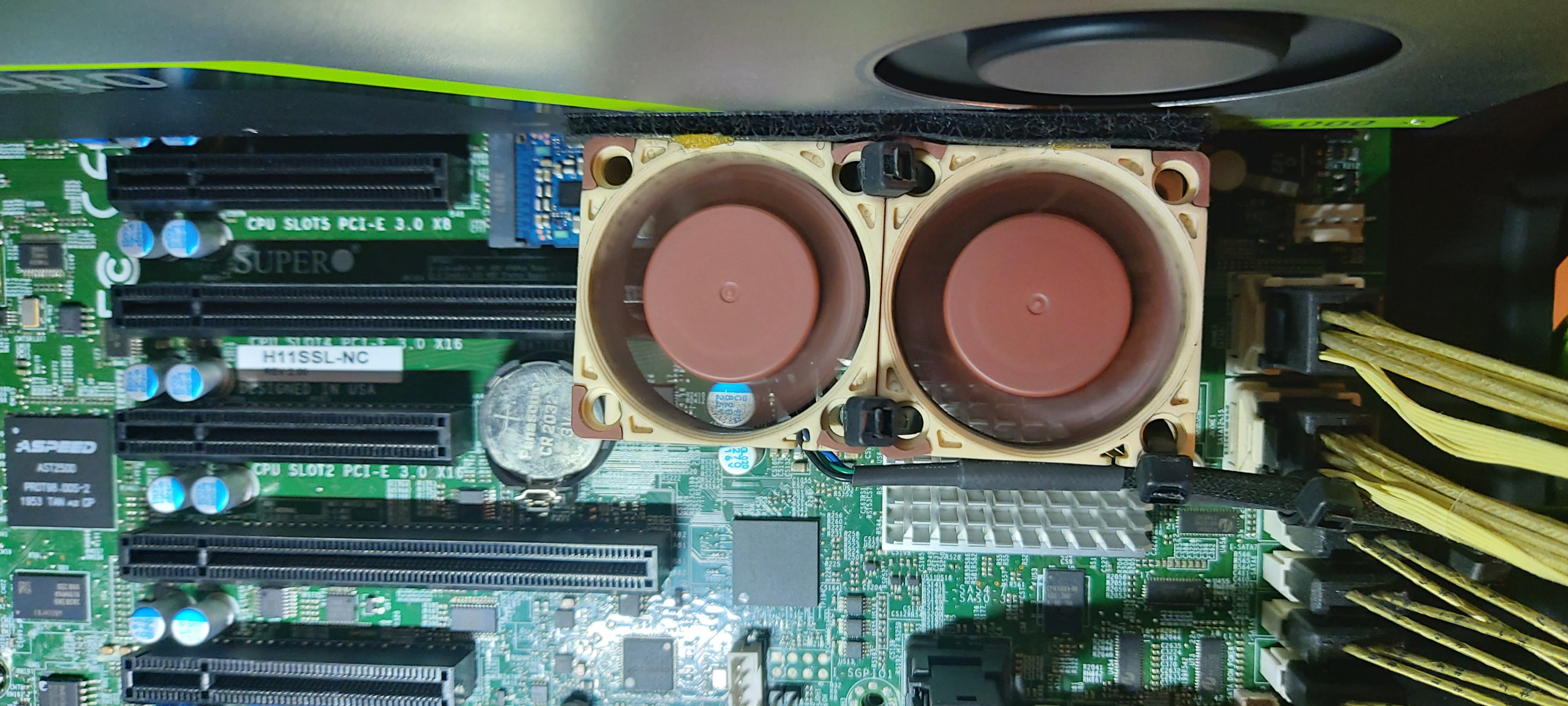

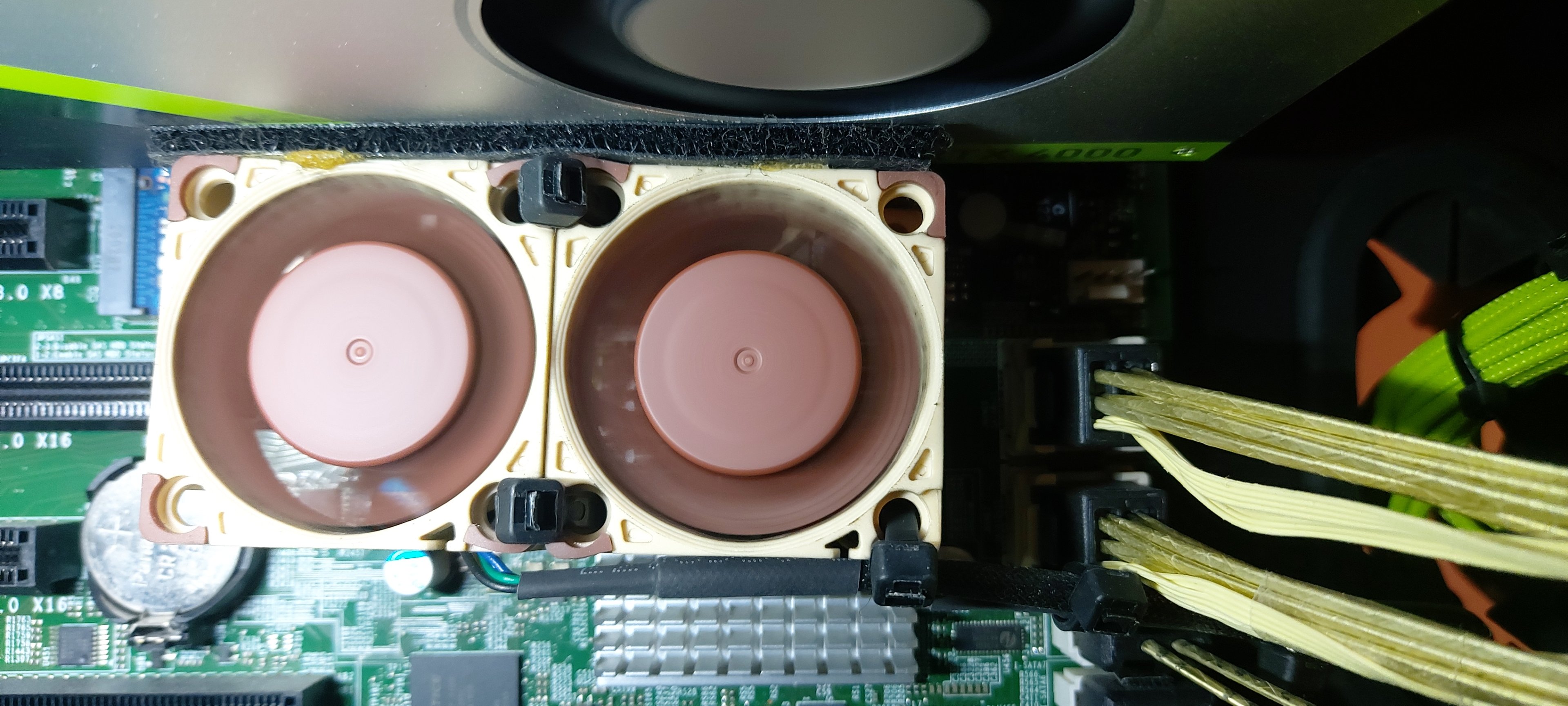

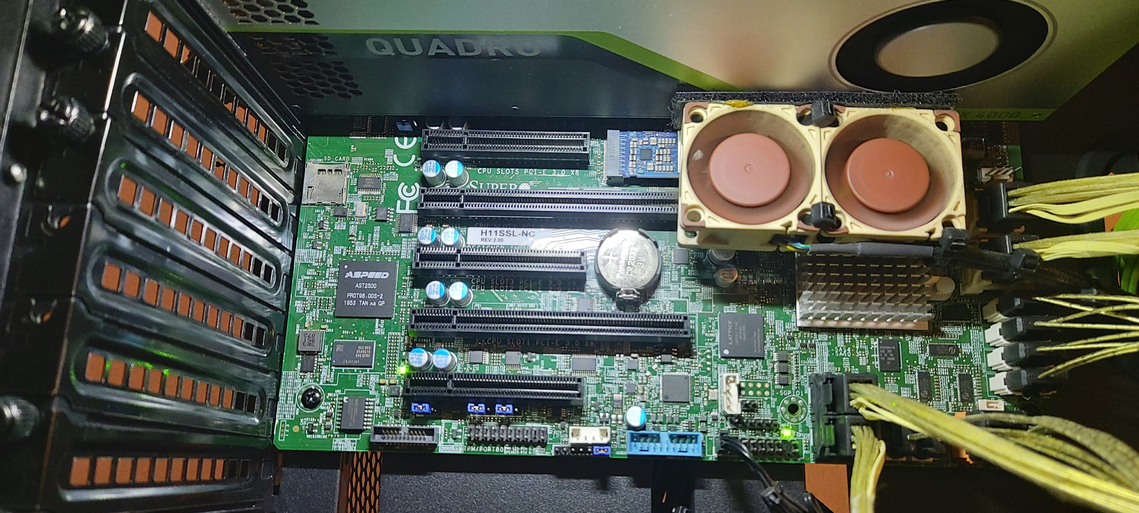

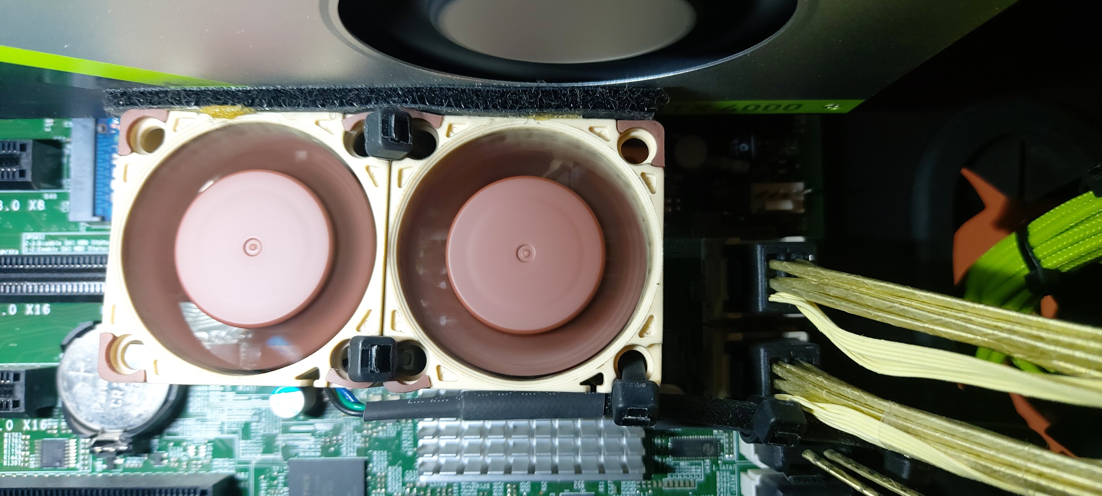

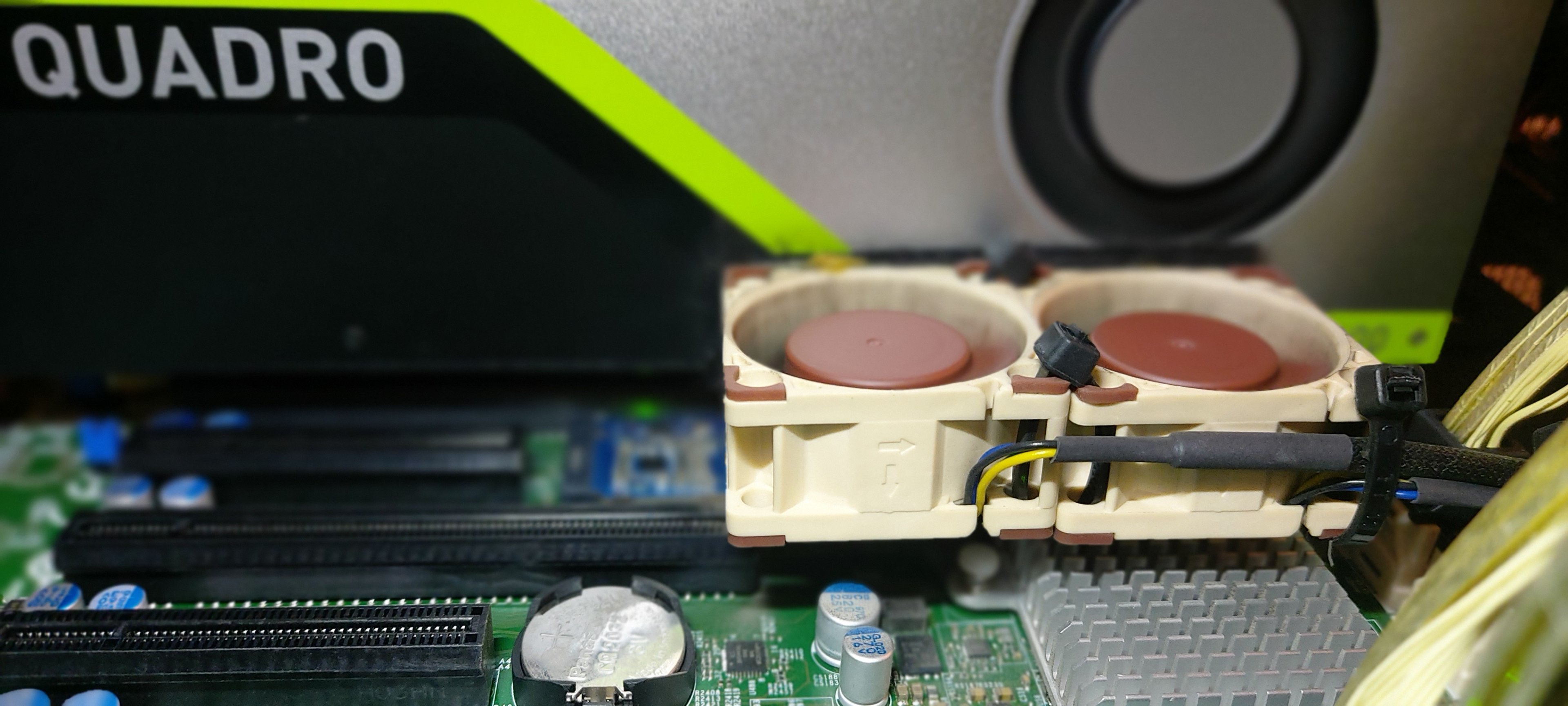

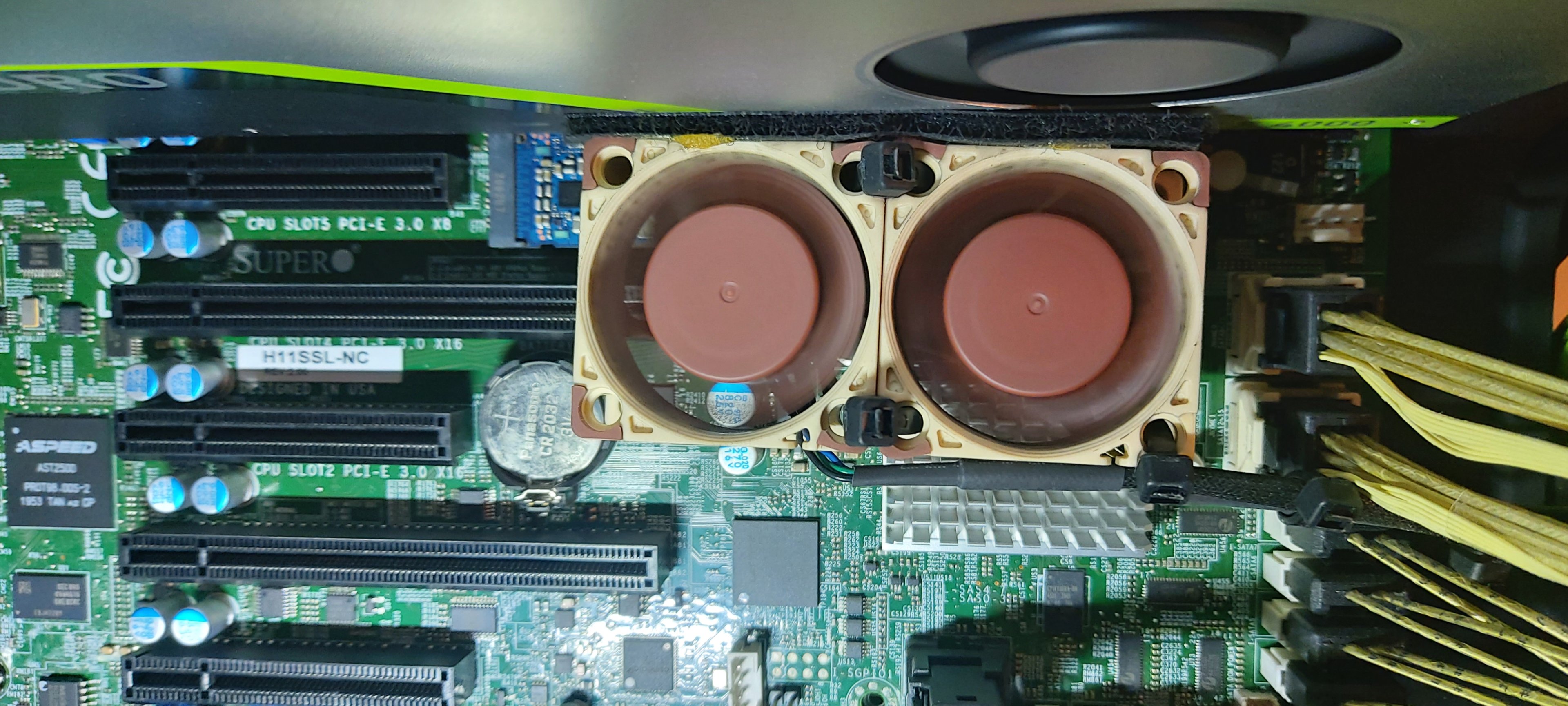

hi, ich habe auf meinem mb eine m.2, die so halb unter der 1-slot-graka liegt.
jetzt überlegte ich vor zwei jahren wie ich die am besten kühlen soll denn sie wird heiss
und mir fiel nichts nbesseres ein als 2 kleine noctua-l40er-lüfter an der darüberliegende graka zu
kleben.
genaugenommen habe ich die zwei lüfter mit klettverschluss aan die graka geklebt:
leider tut die schwerkraft ihr bestes und sie fallen mir regelmässig runter:
und zwar das klett-teil welches direkt an der graka befestigt ist.
wie kann ich da mehr haft reinbringen ?
soll ich uhu nutzen auf dem teil des kletts das auf die graka geklebt wird ?
ich habe bedenken, dass, falöls ich die graka mal verkaufen will, da nicht so schöne spuren verbleben..?
was denkt ihr darüber ?
undvielleicht habt ihr noch andere vorschläge wie man meine m.2 kühlen könnte :-) ?
vielen dank in voraus

Wenn Sie unter 70 grad bleibt brauchst Du sie eigentlich garnicht zu kühlen.
Auch wenn sie ein bisschen drosselt, wirst Du das nicht bemerken, weil nvme ssds schlicht so viel im normalen Desktop Rechner nicht nutzbare performance haben, dass du sehr viel Reserven hast.
Es sei denn, du teilst dir deinen PC simultan mit sehr vielen Personen oder hast eine qlc ssd
Reaktionen: oskdueh, Donald Duck, tollertyp und eine weitere Person
Pack einen passiven Kühlkörper auf die SSD und gut ist oO
Reaktionen: oskdueh, RaptorTP und Donald Duck
Wie warm wird sie den überhaupt? (Temperaturen werden ja eh gerne völlig überbewertet)
Reaktionen: oskdueh, Donald Duck, Stereosound und 3 andere

die GPU wird warm was dazu führt, das der Kleber weich wird und das in Verbindung mit deiner Schwerkraft 🙂 gibt es keine andere Position? Z.B. Gehäuse Rückseite? Die Luft muss ja NICHT direkt auf die M.2 geblasen werden. Es würde ja schon reichen wenn die Luft an ihr vorbei strömt und dies kann auch von links/rechts/oben/unten erreicht werden. Nebenbei bemerkt bekommen M.2 unter Mainboardkühlblechverkleidungen auch keine Luft und das Mainboard selber wird auch in den seltensten Fällen mit Lüftern gekühlt.

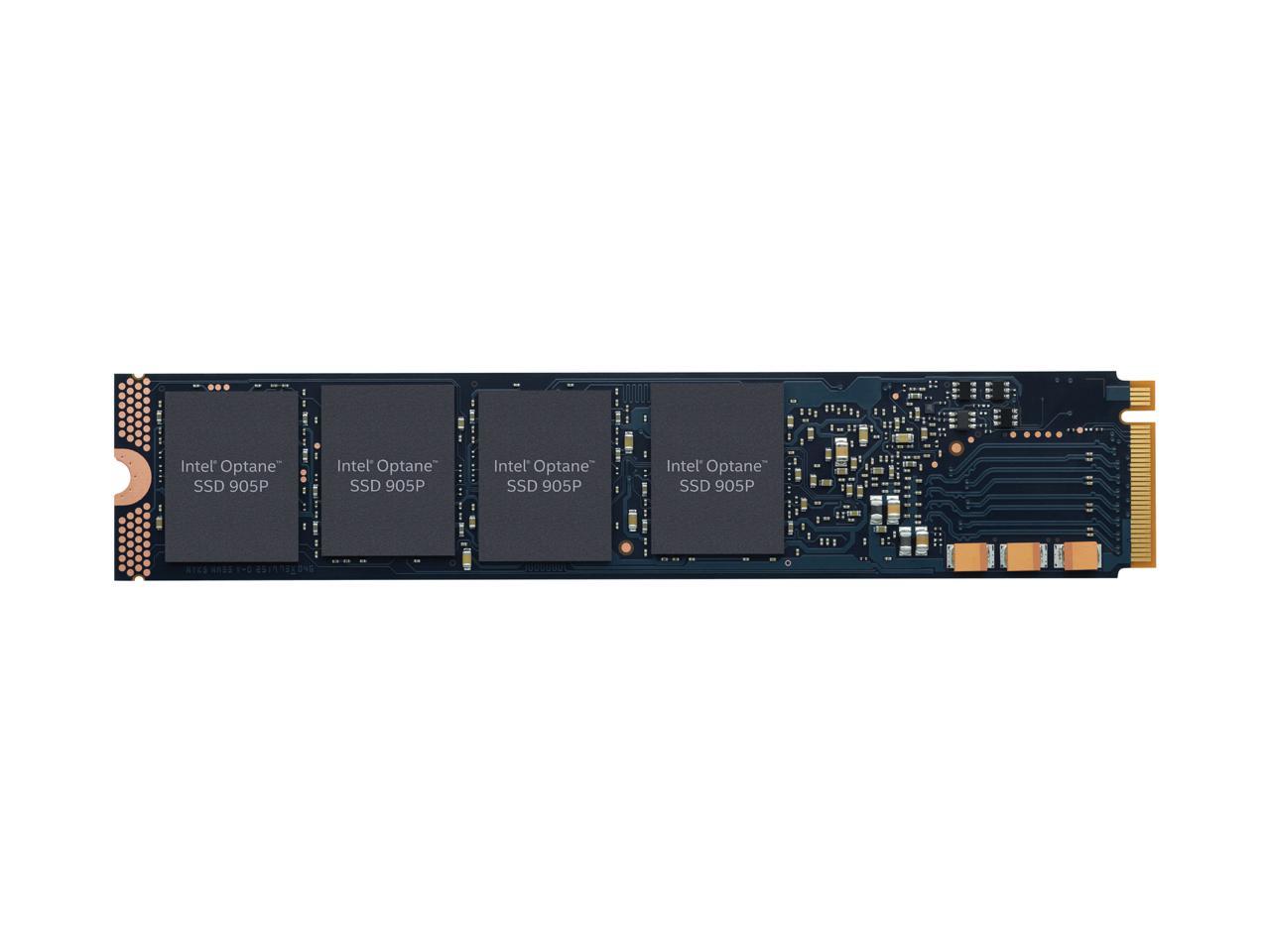

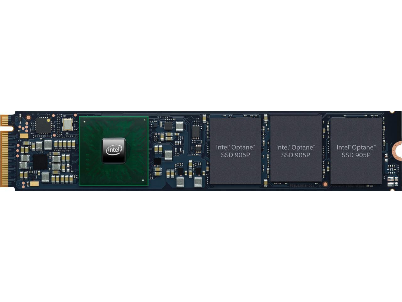

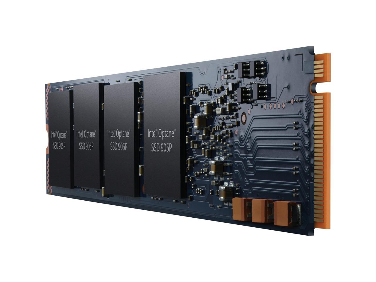

Huch. Welche optane ist das? Im m.2 Format habe ich bisher nur maximal 32gb richtige optane ssds gesehen.
Optane ist cool. Damit hat man tatsächlich erheblich mehr Performance als mit anderen sata / nvme ssds.
Reaktionen: oskdueh
intel optane 905p m.2

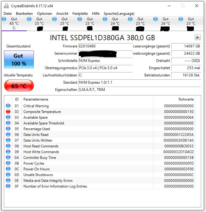

mit den zwei 40-er noctua lüfter lief sie eben auf 29°
ich habe die lüfter enfernt und die temperatur steigt immer mehr..aktuell 59°

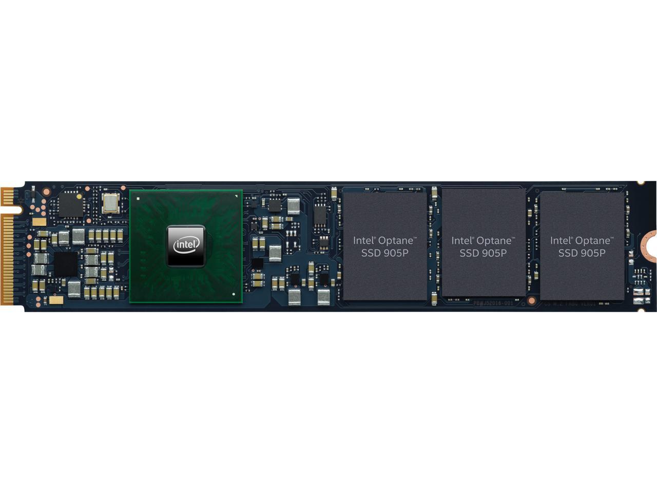

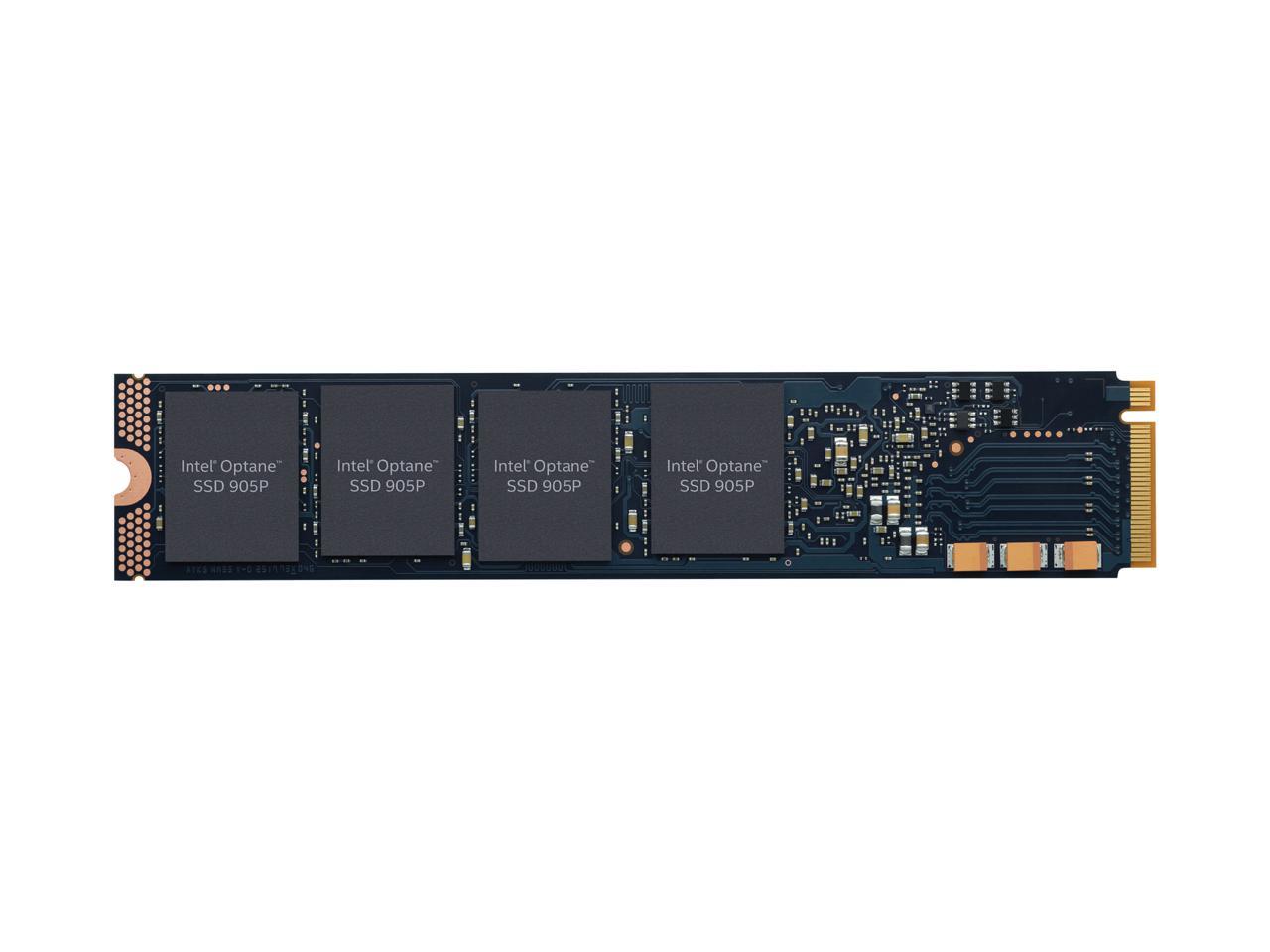

hmm... die M.2 hat ja auf der Vorderseite wie auch auf der Rückseite Chips / Elektronik.
Wenn auf der Vorderseite die Temperatur gemessen wird die du fleißig mit Lüftern kühlst, kann auf der Rückseite die M.2 auch wärmer sein als vorne oder habe ich gerade einen leichten Denkfehler?

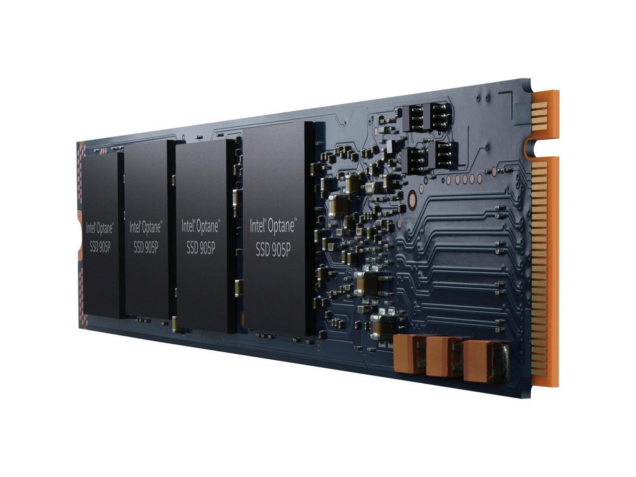

es gab und gibt ein massgeschneiderter kühler von ekwb
aber den habe ich nicht so ernst genommen, also habe ich auch keine tests
damit gemacht:
https://www.ekwb.com/shop/ek-m-2-heatsink-for-the-intel-optane-ssd-905p-black
https://www.computerbase.de/news/storage/intel-optane-ssd-905p-m-2-ekwb-kuehler-preis.65457/
aber meint ihr der würde was bringen ?
falls ich mir eine 2-slot graka in zukunft organisiere würde dieser lüfter noch drunter passen ?
leute , die temperatur ist jetzt bei 66°
irgendwie wirds mir mulmig :-)
da merkt man wie gut die 2 kleinen noctua lüfter sind...von 29° mit und 66° ohne die lüfter
schon heftig

Mach bitte mal die beiden losen Slotblenden fest ;)
die temperatur im normalbetrieb scheint sich bei 66° einzupendeln.
ich mache noch gar nichts am pc

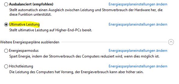

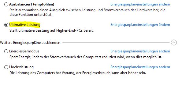

allerdings ist bei mir unter win-energie-optionen "ultimative leistung" eingestellt.
liegt es auch daran das die system-m-2 so heiss wird ?

du meinst das mit den 2 lüfter über die m.2 ?

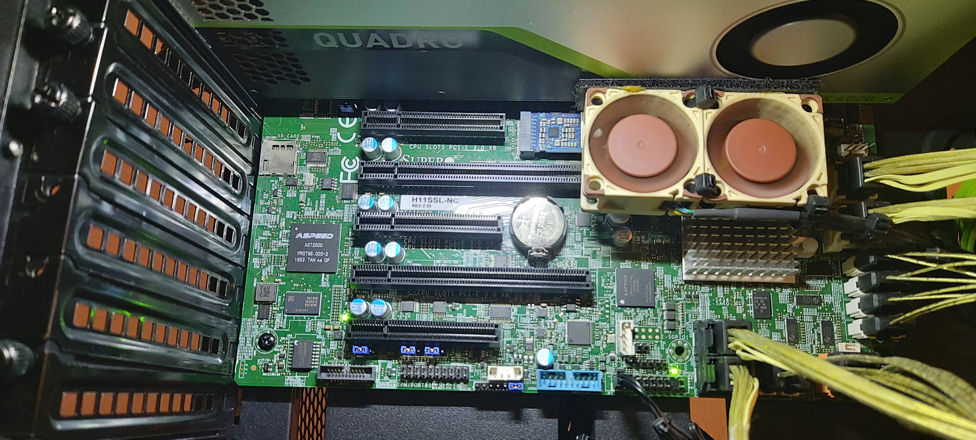

ich habe nur kombiniert: noctua-lüfter gelten als die besten und durch die arhitektur
meines boards blieb nicht viel spielraum für sonstige phantasie :-)

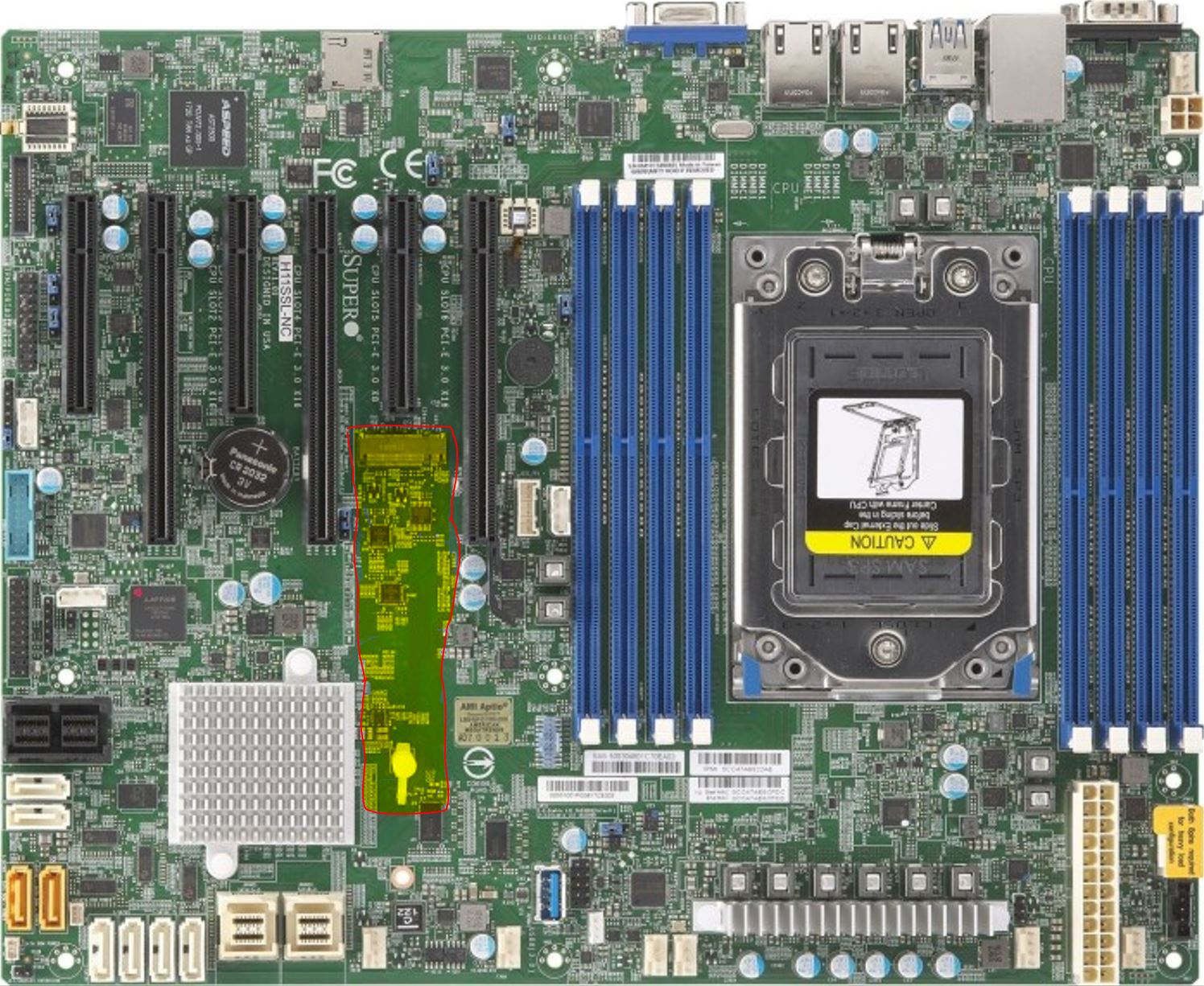

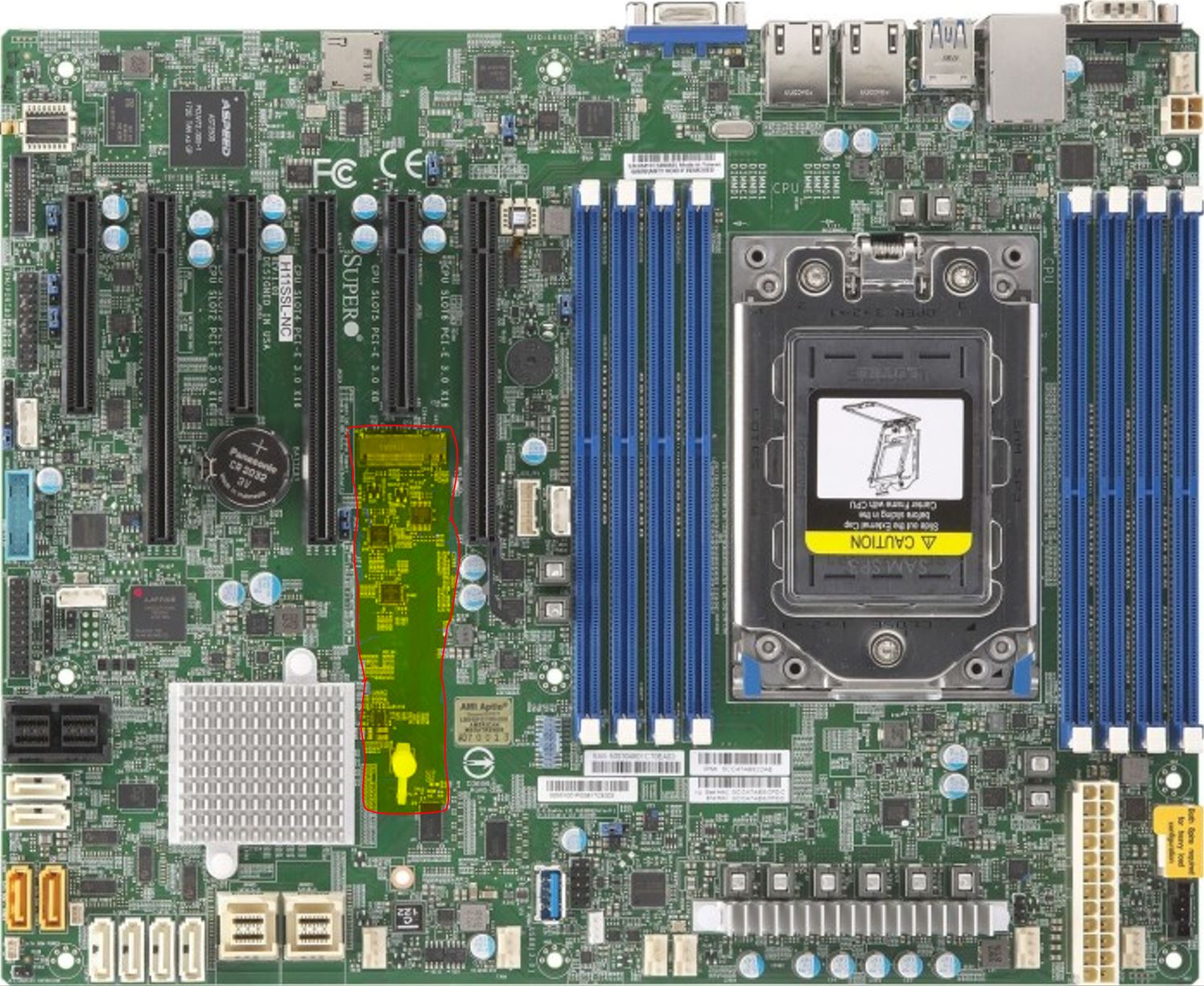

bei diesem modell ist die m-2 genau zwischen den pcie slots verbaut.
beim nachfolgemodell hat supermicro dazugelernt und es woanders besser plaziert
nochmal zu meiner frage aus dem thread.
wenn ich sekundenkleber benutze auf der graka-gehäuse um den klett festzumachen
bleiben dann hässliche spuren später wenn ich das abmache ?
