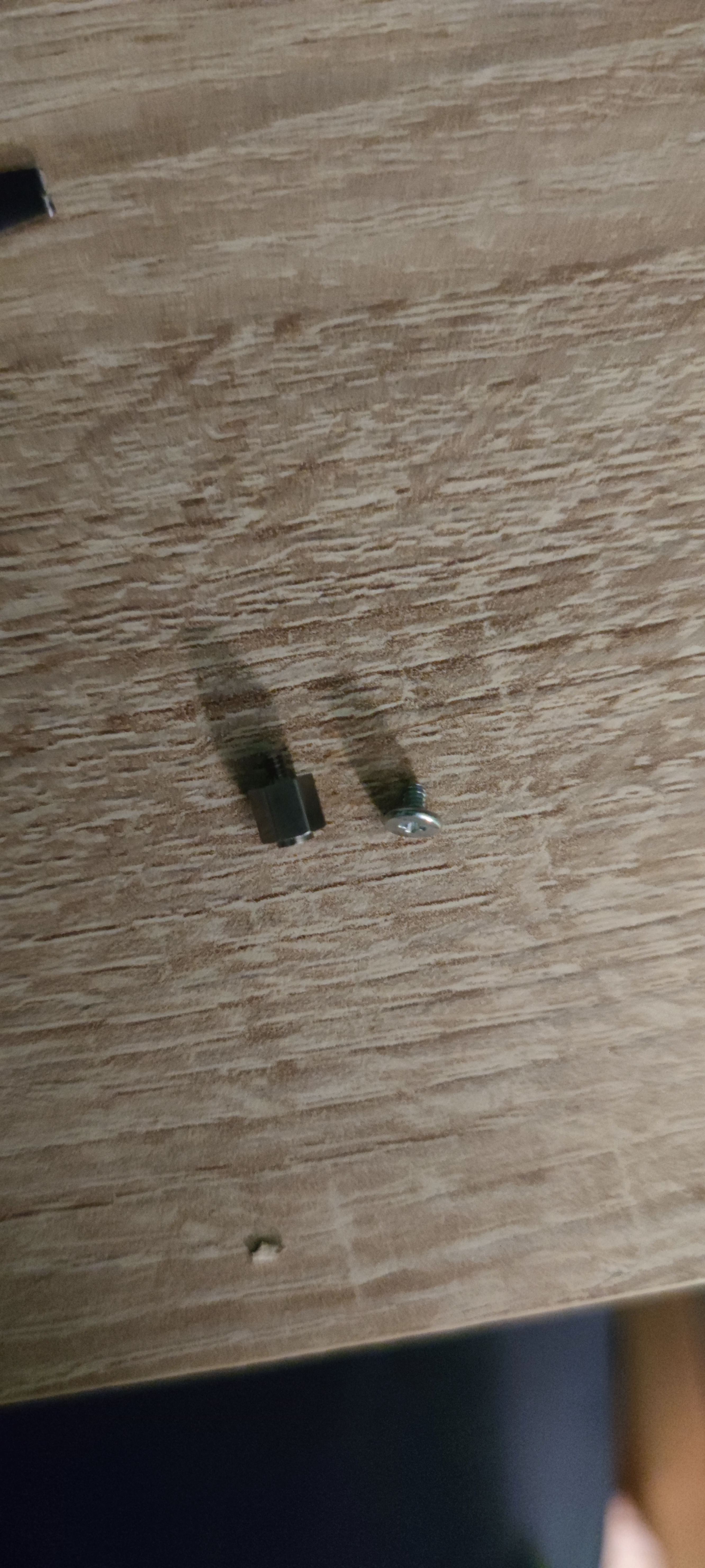

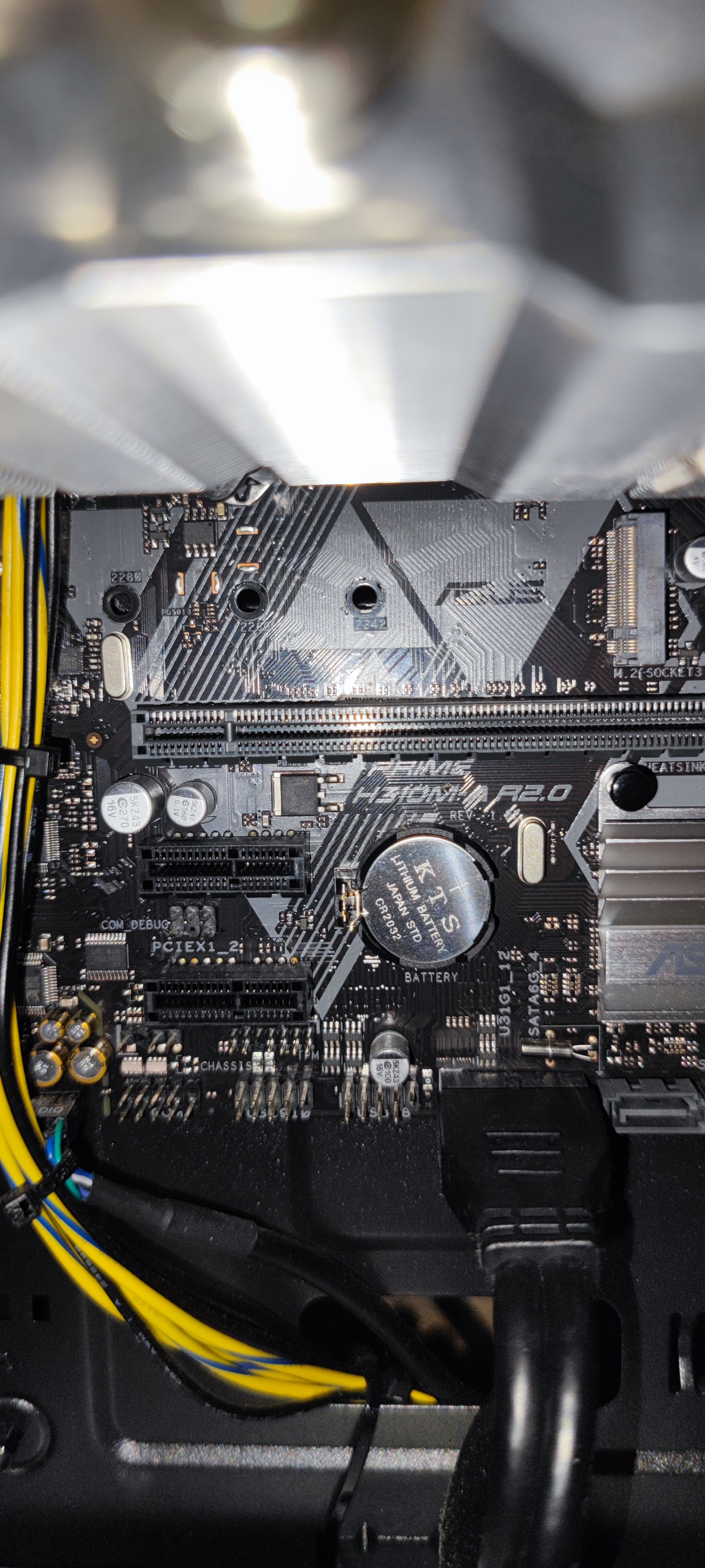

Habe mir heute eine M.2 SSD gekauft und wollte diese auch direkt einbauen. Hatte vom Computer Shop auch noch extra ne Fixierungsschraube mitgeben lassen (hab meinen PC bei Agando zusammengestellt und vielleicht gab es da Einzelteile zum Motherboard aber iwie weg).
Dann stellte ich fest Hmmm es sind ja auf dem Motherboard gar keine Muttern eingelassen. Beim Loch mit dem Durchmesser 228mm kommt die Schraube passender Maßen rein. Ich kann dort aber den Abstandshalter nicht einschrauben. Kann man die Muttern selber iwie im Motherboard einbauen oder ist das schon eher was für den PC Shop? Bzw. ist das eigentlich normal das die Löcher keine Muttern inne haben?
Habe mir jetzt diese Set bestellt. Laut Bildern in der Motherboard Anleitung eigentlich korrekt aber wie soll ich die Abstandshalter im Motherboard verwenden wenn keine Muttern eingelassen sind?

Normal sind die Abstandshalter für M.2 bereits verbaut bzw. fest dran - seltsam, dass da nix ist. Hersteller oder auch Dubaro fragen...

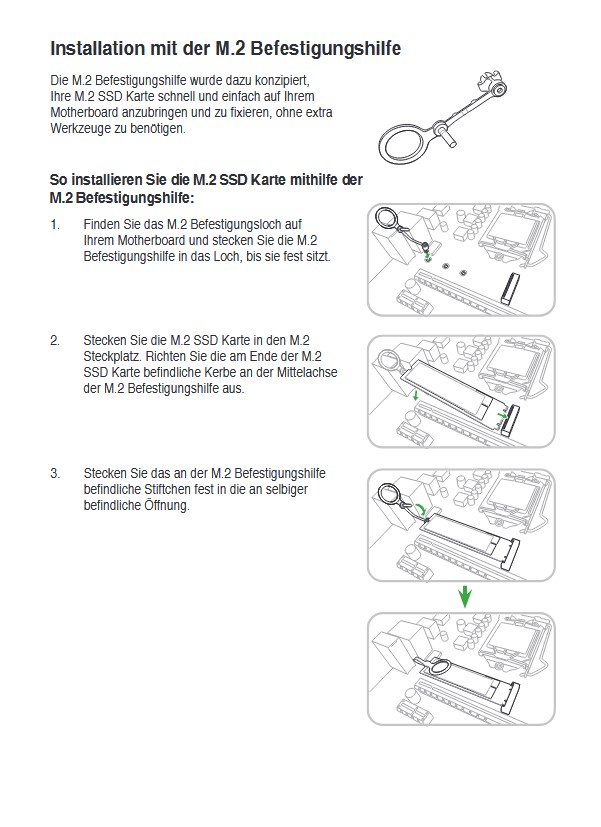

Laut Handbuch brauchst du diese Befestigungshilfe, die beim Board dabei war
Zwar OffTopic, aber...
😲 Hab ich ja noch nie gesehen.
Öffner für 'ne Dose CornedBeef?
Reaktionen: Hatsune_Miku, dahkenny, Medcha und 3 andere
Oh, spannendes System - habe ich so auch noch nicht gesehen... mensch lernt nie aus. Bleibt aber dabei, dass der Hersteller sowas nachliefern können müsste...
Reaktionen: bytejunky und madmax2010
Braucht man das?? Ich fand den Einbau bei meinem Board ohne die "Befestigungshilfe":cheerlead: problemlos. Scheint eher zu verwirren...
Medcha schrieb:
Braucht man das??
Bei dem Board ja, denn die Befestigungshilfe ist halt der Abstandshalter und die Schraube zur Befestigung.
Das Board hat da keine Mutter und Abstandshülle verbaut, das wird halt alles über die Befestigungshilfe bei dem Board geregelt.
So ein seltsames System hab ich auch noch nicht gesehen. Zumindest in einem PC, scheint wohl eine Art Kunstoffspreizdübel zu sein. Ich würde den Abstandshalter einfach mit einem kleinen Kleks Uhu oder ähnliches festkleben. Hohe Kräfte wirken am Abstandshalter ja nicht, wenn man die Fixierungsschraube nicht mit brachialer Gewalt anzieht. Am besten wäre natürlich Heißkleber, der läßt sich bei Bedarf halbwegs gut wieder lösen/entfernen.

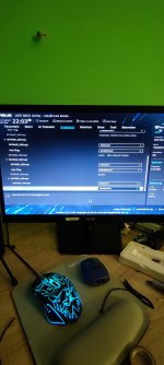

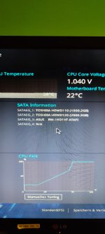

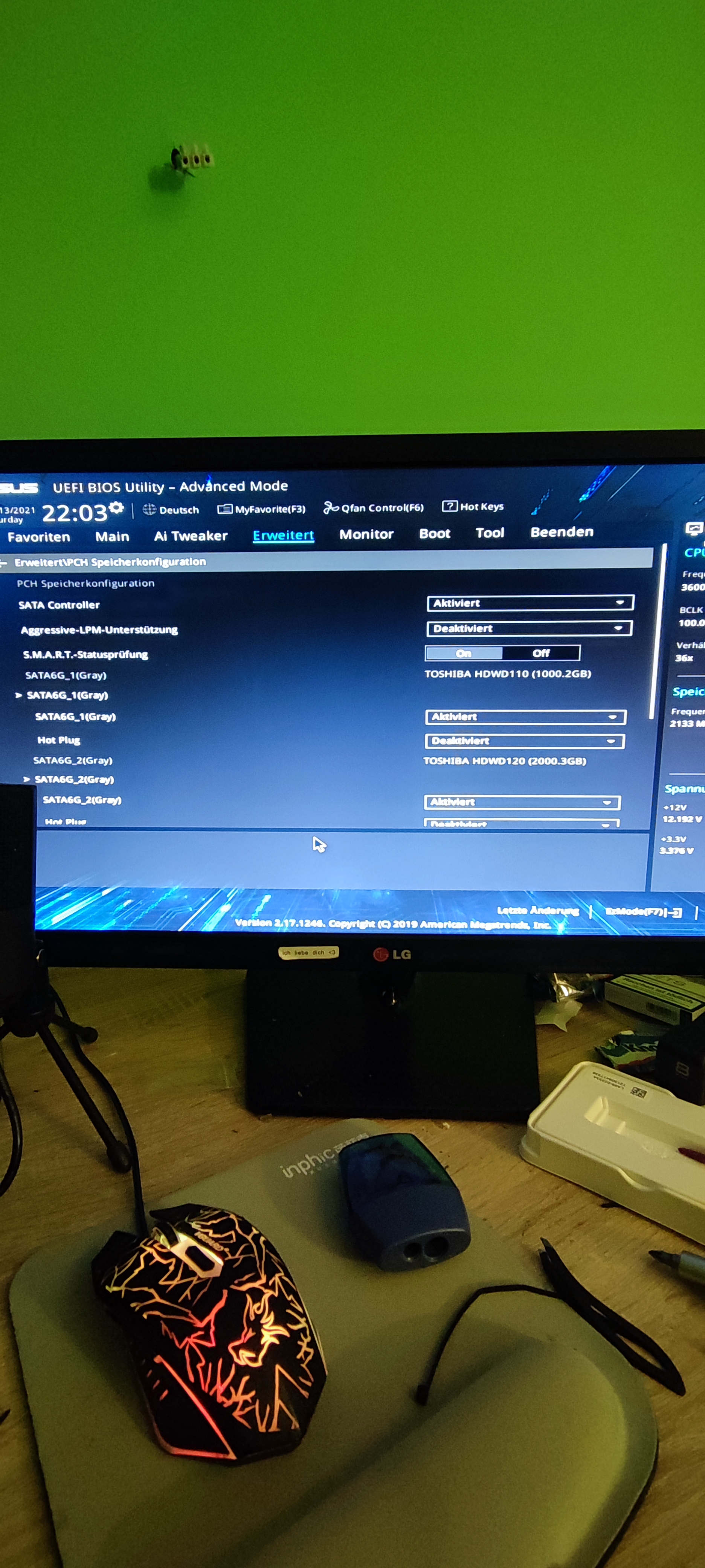

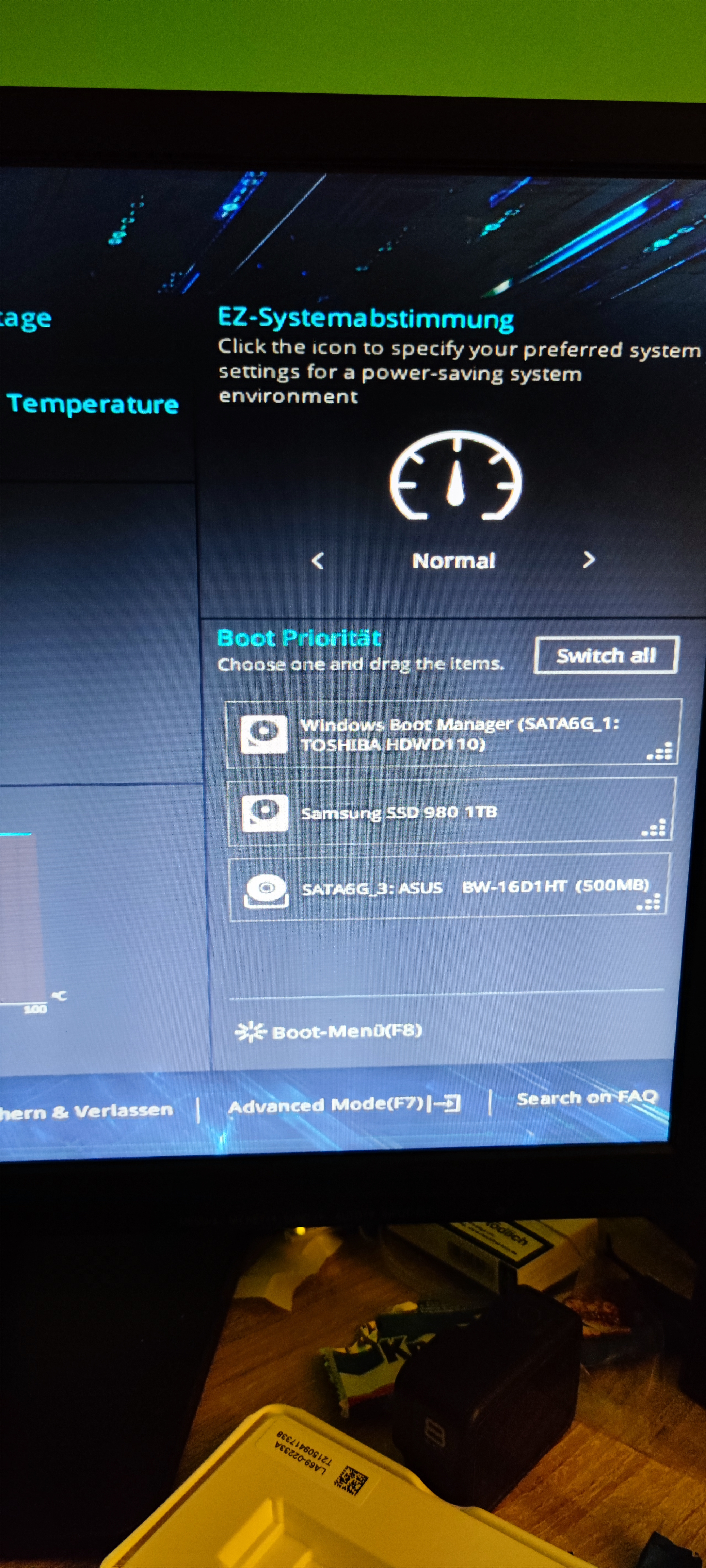

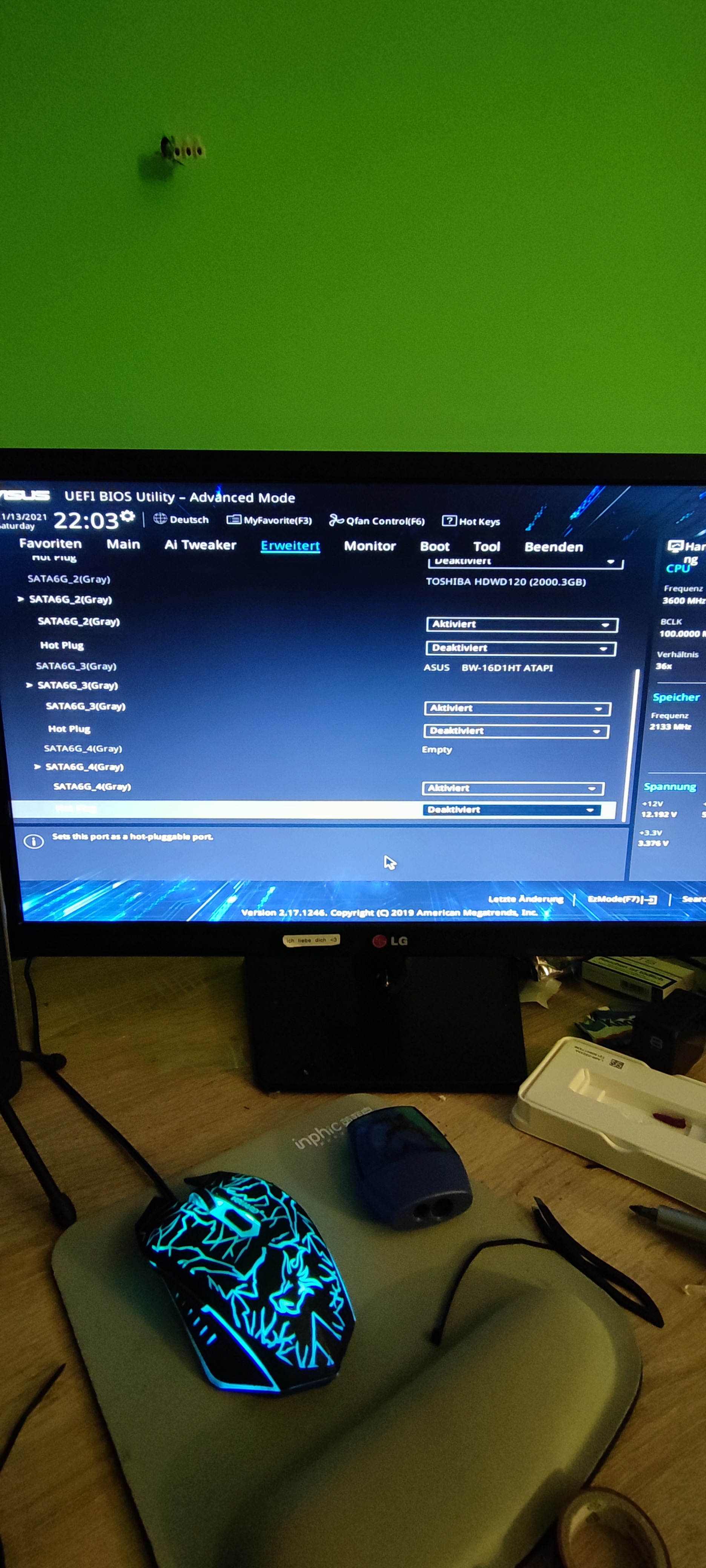

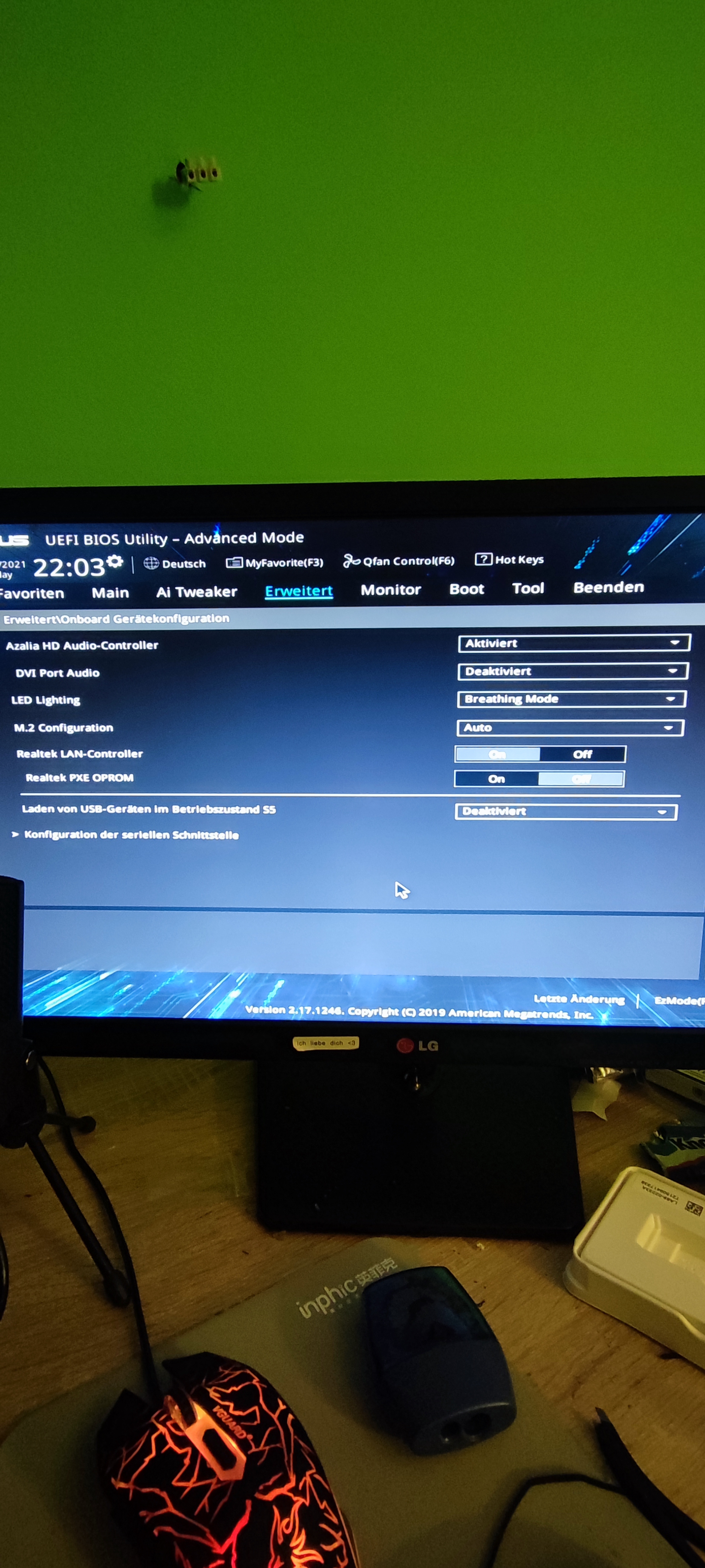

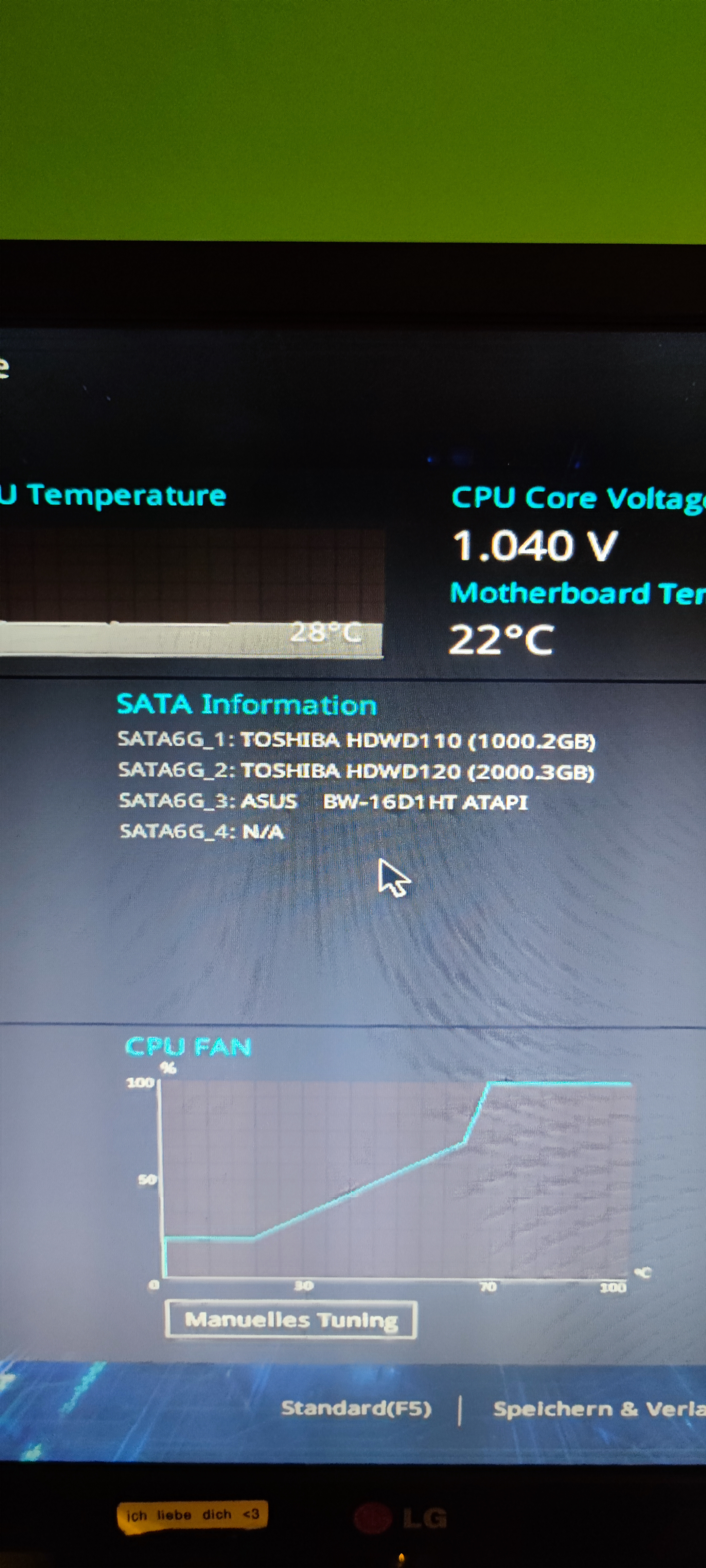

Hat sich erledigt Karte ist drinne. Dank dem Nachbar und einigen Verbindungen aus Kunststoff und ner Gegenscheibe hält es 😂 Wird auf jeden Fall was für die Bastler Ecke 😂😂😂 Jetzt erneute Frage... SSD wird bei der Boot Priorität erkannt beim Rest aber nicht? 😳 Muss ich in der Onboard Gerätekonfiguration M.2 auf SATA stellen oder doch lieber auf Auto lassen?

Naja ne Samsung 980 ist ne M.2 PCIe SSD, da ist es logisch, das sie nicht mit bei den SATA Geräten auftaucht, denn es ist ja keine SATA SSD
Reaktionen: cartridge_case
Mensch bin aber auch ein Noob natürlich wird die ja nicht angezeigt, weil keine Partion erstellt wurde 😅 Hat sich alles geregelt jetzt wird geklont und dann hab ich endlich mein schnelleren PC 😅
