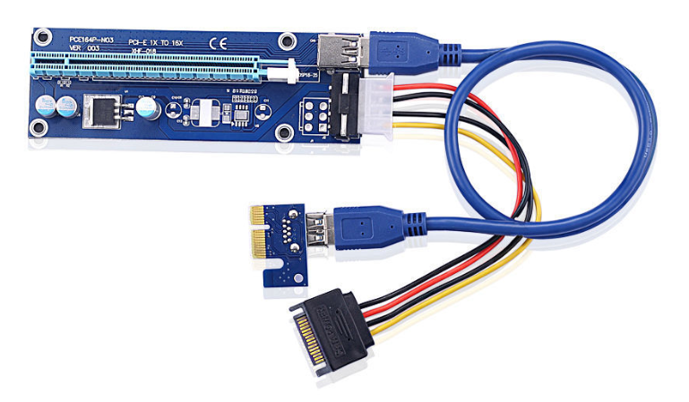

Wieso fast? Es gibt keine, es gibt PCIe Riser Karten die USB Buchsen und Kabel verwenden um die Signale der PCIe Lane zu übertragen und so aussehen:
Das hat mit USB aber nichts zu tun, die nutzen nur die Kabel und Buchsen weil diese kompakt und billig sind, einen USB Port hat man damit aber nicht und daher laufen auch keine USB Geräte in so der USB Buchse der kleinen PCIe Karte in der Mitte des Bildes, denn die hat eben keinen USB Host Controller.
