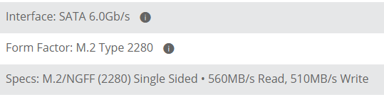

Ist halt SATA.
Der Hersteller schreibt.
Also bist Du garnicht so weit wech. Fuer den Rest ist USB zustaendig.
