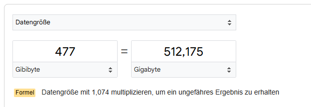

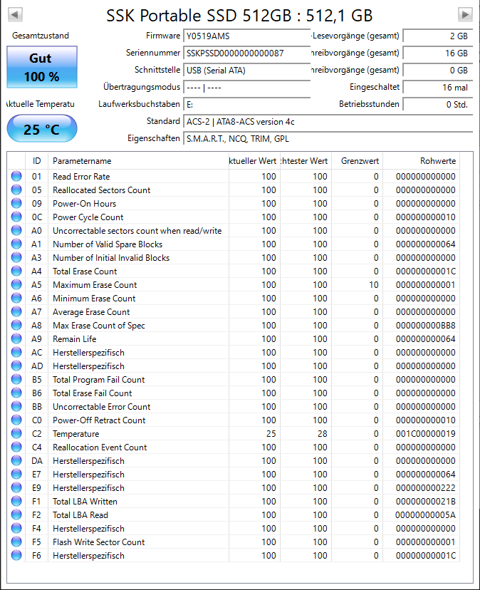

Von den 512 GB sind 476/477 GB verfügbar.

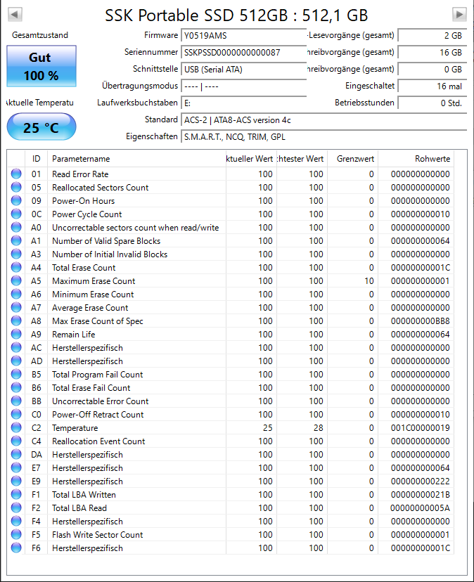

Laut Crystal Disk Info wurde der Stick bereits 16 Mal eingeschaltet, Host-Lesevorgänge (gesamt): 2 GB, Host-Schreibvorgänge (gesamt): 16 GB.
Ich denke mal, dass der Stick von jemand anderem gekauft und zurückgeschickt wurde oder dass vom Hersteller Tests gemacht wurden?!

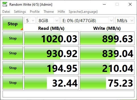

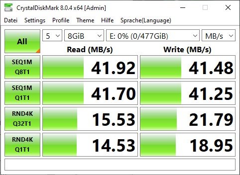

Die Geschwindigkeitswerte per USB 2.0 Buchse und USB 3.0 Buchse (die 3.0 Buchse ist offensichtlich eine 2.0 Buchse) (Fractal Design Gehäuse, vorne) waren sehr schlecht (siehe Bild im Anhang), am Mainboard hinten wäre sie vermutlich etwas besser aber immer noch sehr schlecht.

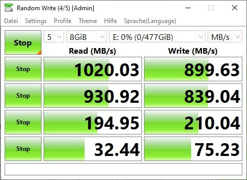

Per USB C Buchse (Fractal Design Gehäuse, vorne) sind die Werte um Welten besser (siehe Bild im Anhang).
Die von mir gemessenen Geschwindigkeitswerte sind etwas schlechter als die von SSD Tester gemessenen Geschwindigkeitswerte (https://ssd-tester.de/ssk_sd311_pro_512gb.html).

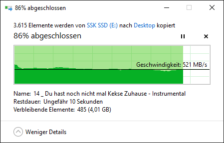

Kopieren von kleinen Dateien (3.600 Elemente, ca. 30 GB) von einer anderen Festplatte auf den USB Stick: ca. 200 MB/s, recht konstant.
Kopieren von kleinen Dateien (3.600 Elemente, ca. 30 GB) von dem USB Stick auf eine andere Festplatte: ca. 500 MB/s, noch konstanter.
Bei den Tests war der USB Stick im erworbenen EXFAT Format formatiert. Der USB Stick war zum Zeitpunkt der Tests, abgesehen von den Dateien die verschoben wurden (3.600 Elemente, ca. 30 GB) leer.

können auch Tests beim Hersteller gewesen sein.
Nicht immer alles so kritisch / paranoid sehen 😋

Hätte hätte Fahradkette? Probier es doch aus!? Und wenn ich dich richtig verstehe, dann ist irgendeine USB3 Buchse an deinem Gehäuse nur USB2!? Dafür kann der Stick doch nichts.
Laie22 schrieb:
Performen eure 512 GB Sticks besser? Und wenn ja, welche nutzt Ihr?
Fast ein GB pro Sekunde ist für dich zu langsam? Oder versteh ich nur irgendwas nicht?

Um einfach deine Frage zu Beantworten: JA
Markenprodukte bewegen sich schon in richtung weit über 100€. Also alles richtig gemacht.

@MadDog Ja das stimmt, war auch eine Vermutung von mir. Zurückgeschickt oder Hersteller.

Die Übertragungsraten von über den USB Anschluss haben mich halt erschrocken.
Naja das kann man halt auch vorher nachlesen: https://de.wikipedia.org/wiki/Universal_Serial_Bus
Da sieht man das USB2 halt 480Mbit/s macht sind dann 60MB/s max theoretisch, mit Overhead etc. darfst du froh sein wenn man auf 50 kommst. Du hast 41 was glaub ganz gut ist. Bei USB3 gibts halt verschiedene Geschwindigkeiten aber da geht es halt bei um die 500-600MB/s los. Somit passt das halt alles.
Also entweder du behältst ihn weil du ihn brauchst und er für dich jetzt funktioniert oder halt nicht. Aber nach deinen Angaben ist der USB-Stick in Ordnung.
Von den 512GB sind 477GiB verfügbar, die Windows fälschlicherweise als GB ausweist.
Und nein, ich kann dir nicht beantworten, warum Microsoft das seit 20 Jahren falsch anzeigt.

Werte sind doch top für einen 65€ Stick.

Laie22 schrieb:
Ist das echt so? Ich dachte immer, dass das richtig angezeigt wird. Also dass immer weniger Speicherkapazität als angegeben verfügbar ist (bei meiner SSD z.B. 893 GB bei einer 1 TB SSD).
Es ist nicht immer weniger Speicherplatz als angegeben verfügbar. Es ist (sofern du kein Fake-Produkt hast) immer so viel Speicher vorhanden wie angegeben. Wenn du ne 1TB SSD kaufst, hat diese auch 1TB Kapazität. Das "Problem" ist, dass Microsoft in Windows TB als Einheit anzeigt, wenn der Wert aber TiB entspricht usw.
1TB (Dezimalsystem --> 10er-Potenzen) ist eben nicht gleich 1TiB (Binärsystem --> Zweierpotenzen). 1000 Byte sind z.B. ein KB (Kilobyte). Computer rechnen aber im Binärsystem und ein KiB sind 1024 Byte. Hast du 1000 Byte und KiB werden angezeigt, kommst du logischerweise nicht auf ein KiB, sondern weniger. Da als Einheit dann trotzdem KB angezeigt wird, steht dann da 0,976562 KB, in Wirklichkeit sind es aber 0,976562 KiB.
1KB = 10^3 Byte
1KiB = 2^10 Byte
1MB = 10^6 Byte
1MiB = 2^20 Byte
Hast du z.B. ne 4TB Festplatte, so hat diese 4*1TB. Jetzt weißt du, dass 1TB = 10^12 Byte = 1000^4 Byte = 1.000.000.000.000 Byte. Und ein TiB = 2^40 Byte = 1024^4 Byte = 1.099.511.627.776 Byte.
Willst du jetzt die Kapazität der Festplatte in TiB wissen, rechnest du: (1.000.000.000.000 / 1.099.511.627.776)*4 = 0.90949470177*4 = 3.63797880708 TiB.
Nur Windows zeigt dir dann fälschlicherweise 3.63797880708 TB an.

War es nicht so, das man zurück gesendete Artikel als 2. Käufer wieder bekommt? Solange die eben o.k sind.
Das hat man öfter, bei Mainbord u.s.w.
Daher wurde vieleicht schon geschrieben auf den Stick, der gefiel dem Käufer nicht, also wieder zurück gegeben. Daher hat der vieleicht schon "Gebrauchsspuren" in Form von Daten.

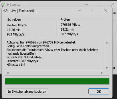

Ja, performen besser. Meine letzten sind jedoch 1TB und 2TB Modelle. Wenn Du jetzt mit H2testW vollschreibst, dann ist das eher ein Worstcase und etwas schlechtere Ergebnisse sind absolut normal.
Bei mir braucht ein 1TB-Stick ca. 18 Minuten zum Vollschreiben und genauso lange zum Lesen -> ca. ~36 Minuten sind normal. Bei einem entsprechenden 512er dann unter 20 Minuten. Da Dein 512GB-Stick jedoch langsamer ist, kann das sogar bei halber Kapazität locker über eine Stunde dauern (bei manchen sogar mehrere Stunden!).

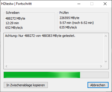

Ich habe den H2testw gestern gestartet, und das Kreuz bei "ausführlichem Test" gesetzt.
Jetzt läuft der Test seit über 24 Stunden und es wird nicht einmal angezeigt, wie weit fortgeschritten der Test überhaupt ist.
Es wird nur ein Ladebalken gezeigt, der jedes Mal wenn er voll ist, durch einen neuen leeren Ladebalken ersetzt wird.
Ist das normal?
Ich habe den USB Stick vor dem Test extra in die USB C Buchse gesteckt, damit der Test möglichst schnell abläuft.
Vor dem Test habe ich den Stick formatiert, trotzdem werden "nur 488.272 von 488.383 MByte getestet.
Ich denke mal das ist kein Problem oder? Weil ja 99,99 % getestet werden.
Scheinbar hängt der Test in irgendeinem Loop bzw. da läuft was nicht so, wie es soll. Beende den Test besser; das ist nur unnötige Schreibelastung und gäbe es ein Problem mit dem Stick, wäre es wahrscheinlich schon aufgefallen.
Ich persönlich teste Laufwerke nie. Man hat Garantie. Wenn was defekt ist, merkt man das m.E. relativ zeitnah. Ansonsten kann jedes Speichermedium ohnehin theoretisch jederzeit ausfallen. Auch 100 Tests geben da keine wirkliche Sicherheit, belasten den Datenträger aber unnötig.

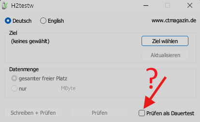

What? 🧐 So eine Einstellung gibt es beim H2testw nicht, man kann höchstens bei "Dauertest" Häkchen setzen:
- sollte man aber nicht, Du solltest lediglich deinen Stick auswählen und auf "Schreiben + Prüfen" klicken. :daumen:
Reaktionen: cartridge_case, Laie22 und Banned
@Banned
@massaker
Ja, genau das habe ich angewählt "prüfen als Dauertest".
Ich konnte nicht mehr genau sagen was ich ausgewählt hatte, weil ich dazu den Test hätte abbrechen müssen.
Der Dauertest ging jetzt 30 Stunden und war immer noch nicht beendet, bis ich ihn jetzt auf euer Anraten abgebrochen habe.
Der Stick ist heiß, Prüfungsergebnisse gibt es offensichtlich nicht, aber der Stick ist komplett vollgeschrieben von H2testw...
Im Internet stand, dass der Test bei größeren Speichermedien auch mal einen Tag lang dauern kann, deswegen habe ich ihn laufen lassen.
Danke für eure Erklärungen, ich werde den Stick jetzt abziehen, abkühlen lassen und dann heute nacht oder morgen einen normalen Test durchführen.
Von 512 GigaByte sind ca. 476 GiBiByte = 512 GigaByte "übrig".
Immer schön auf die korrekten Maßeinheiten achten, sonst kommt man durcheinander. 😉
Letzteres höchstwahrscheinlich.
So - hier eine weitere unscharfe Aussage:
Zwar definiert die USB-Generation, was theoretisch maximal möglich wäre.
Es sind aber KEINE Geschwindigkeitswerte.
....und es bedeutet aber noch lange nicht, dass Deine Hardware dazu in der Lage ist, das theoretische Maximum herauszuholen.
Da hilft nur penibel die Specs prüfen.
...und wenn kein garantierte Geschwindigkeit angegeben ist, dann hat das wohl seinen Grund. 😉
USB-2.0 kann maximal Hi-Speed - das wären max. 40 MiByte/s Nutzdatenrate - der Wert wird also überschritten.
USB 3.2 Gen 1 (ehem. USB 3.0) wären max. 400 MByte/s Nutzdatenrate - der Wert wird lt. Deinen im zweiten Fall überschritten. - Wobei sich mir der Unterschied zwischen beiden Zeilen nicht erschließt. Die Werte sind identisch.
Schätze dennoch, es handelt sich um eine Schnittstelle mit SuperSpeedUSB 5Gbps.
Wobei ich Deiner Aussage nicht traue, dass eine Festplatte (HDD) 500 MiByte/s die Sekunden schaffen würde. Das dort übliche Maximum im Consumerbreich liegt eher bei 300 MiByte/s
Es sei denn, Du kannst Festplatten von SSDs nicht differenzieren? 😉
