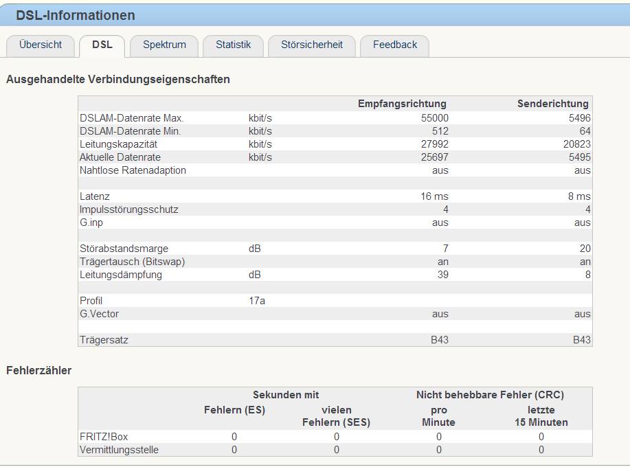

Hier noch die Infos aus der Fritzbox:

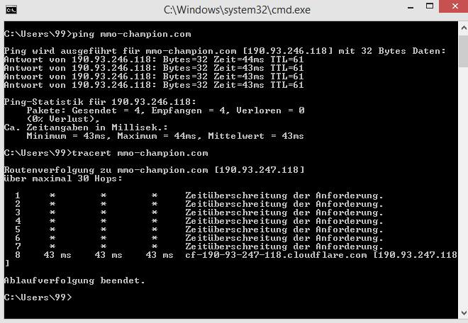

EDIT: tracert funktioniert übrigens auch nicht richtig:tracert.jpg
EDIT2: okay hängt wohl an der firewall (bitdefender). Hatte das Problem mit T-Online und gleicher Firewall allerdings nicht.

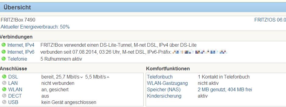

Die Sternchen bei der Routenverfolgung kommen durch das wunderhübsche DS-Lite zustande, das du laut erstem FRITZ!Box-Screenshot leider hast. Eine Suche nach „ds-lite m-net“ wird dir viele Leidensgenossen zeigen.
