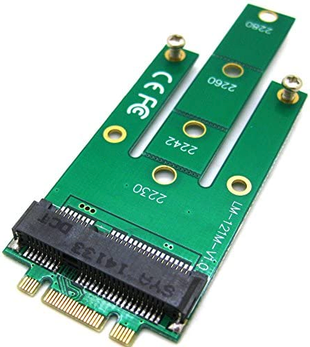

m.2 SATA ist nicht das gleiche wie etwas breitere mSATA, es gibt sogar entsprechende Adapter:
