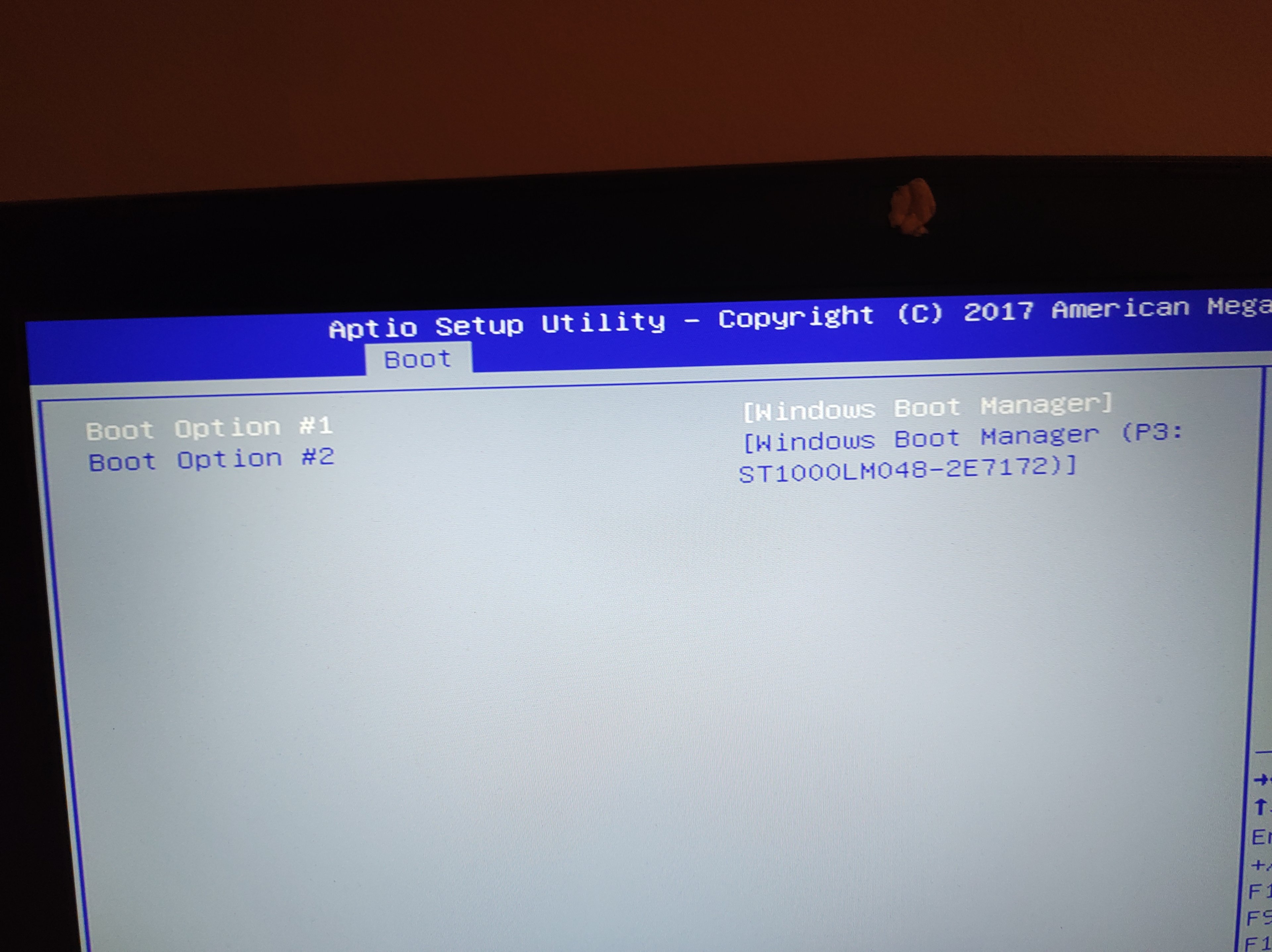

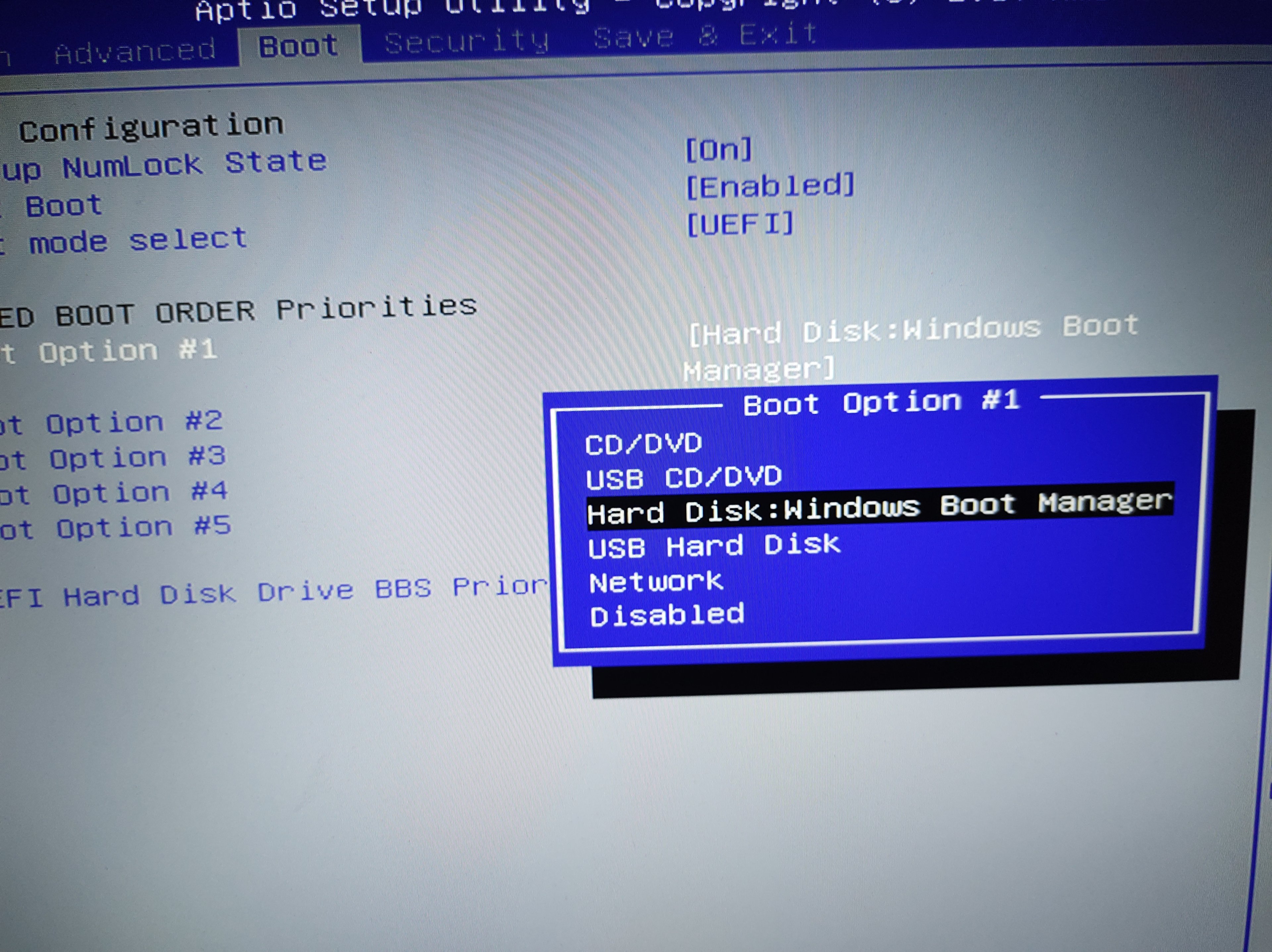

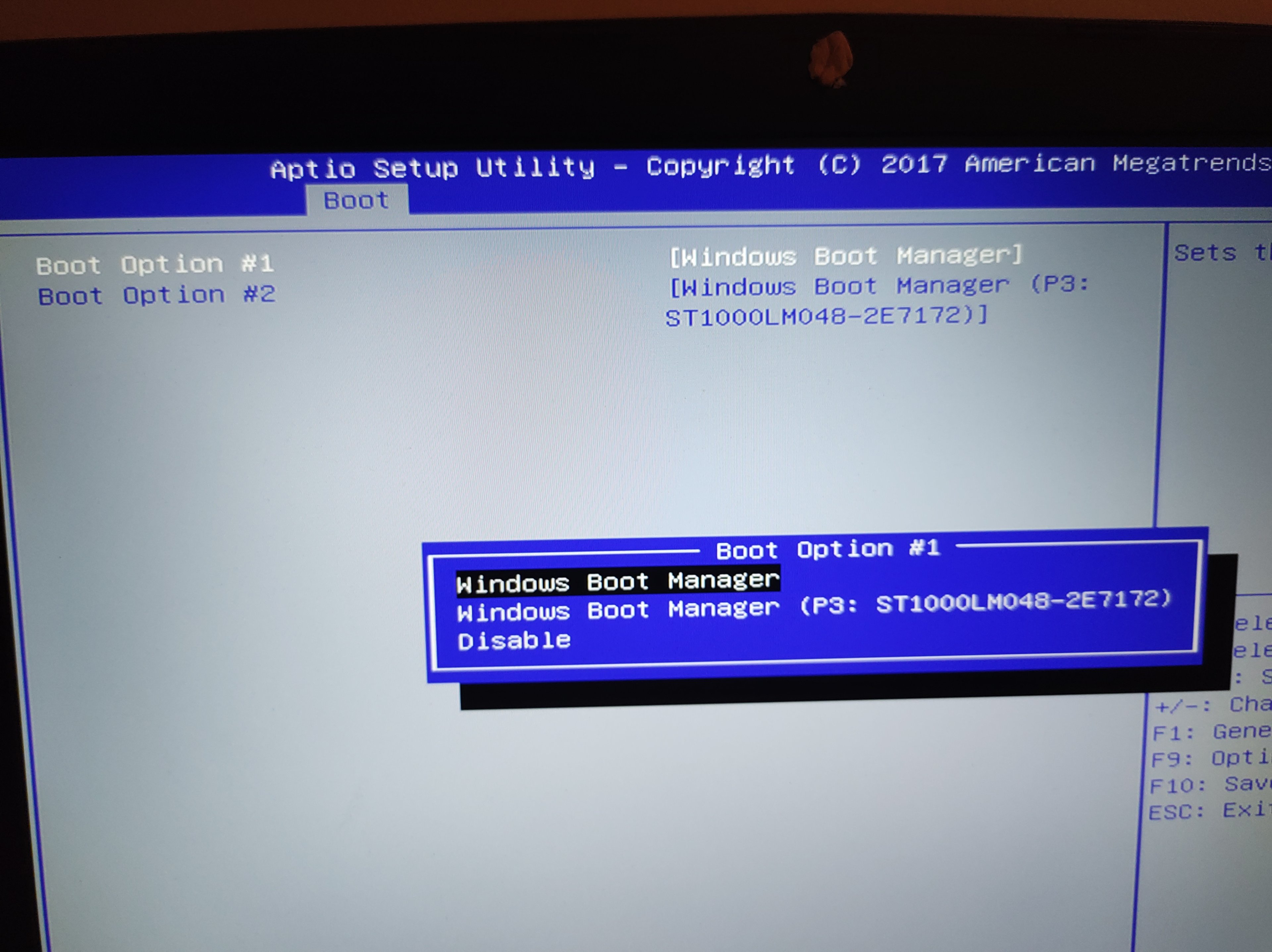

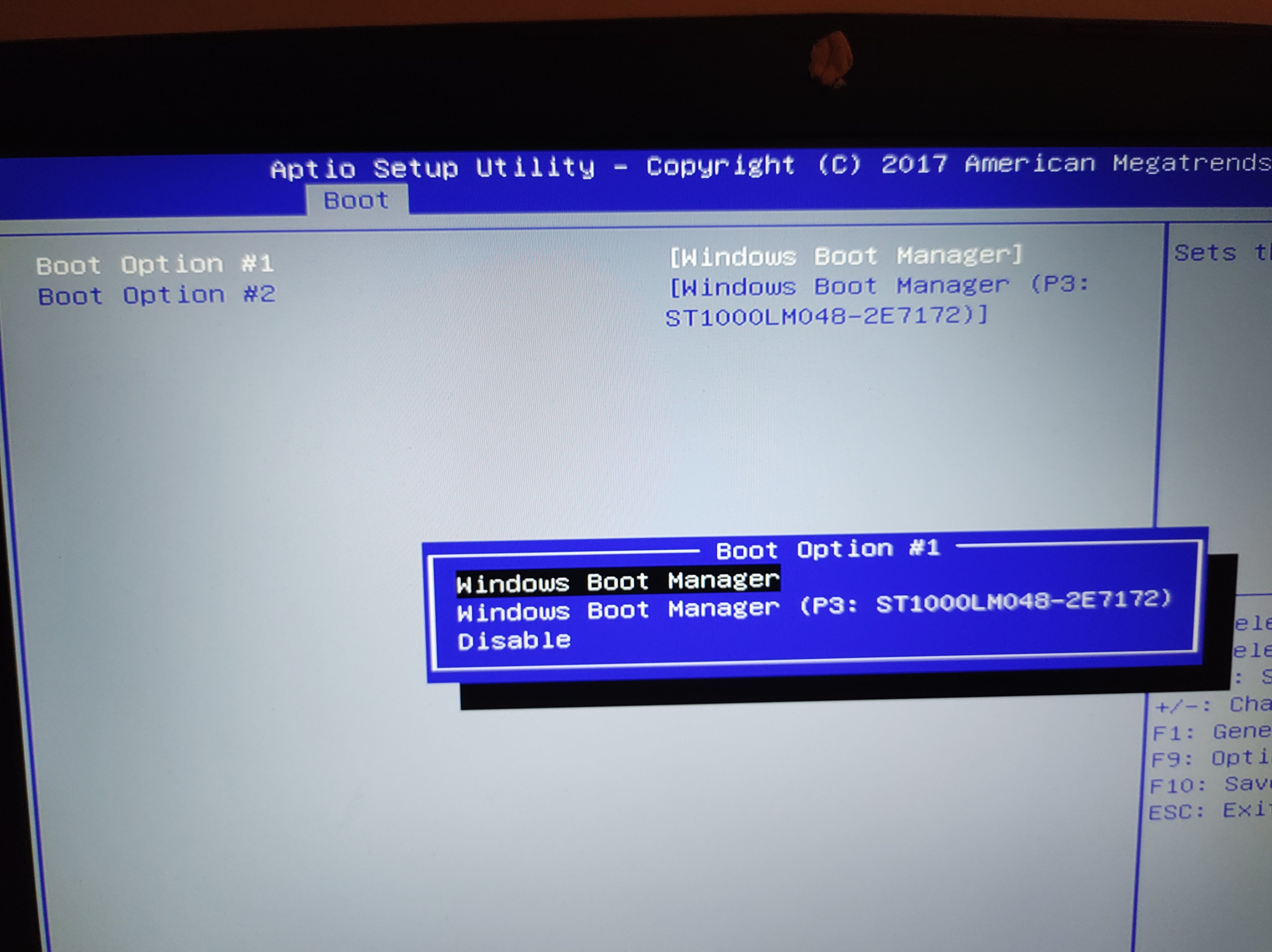

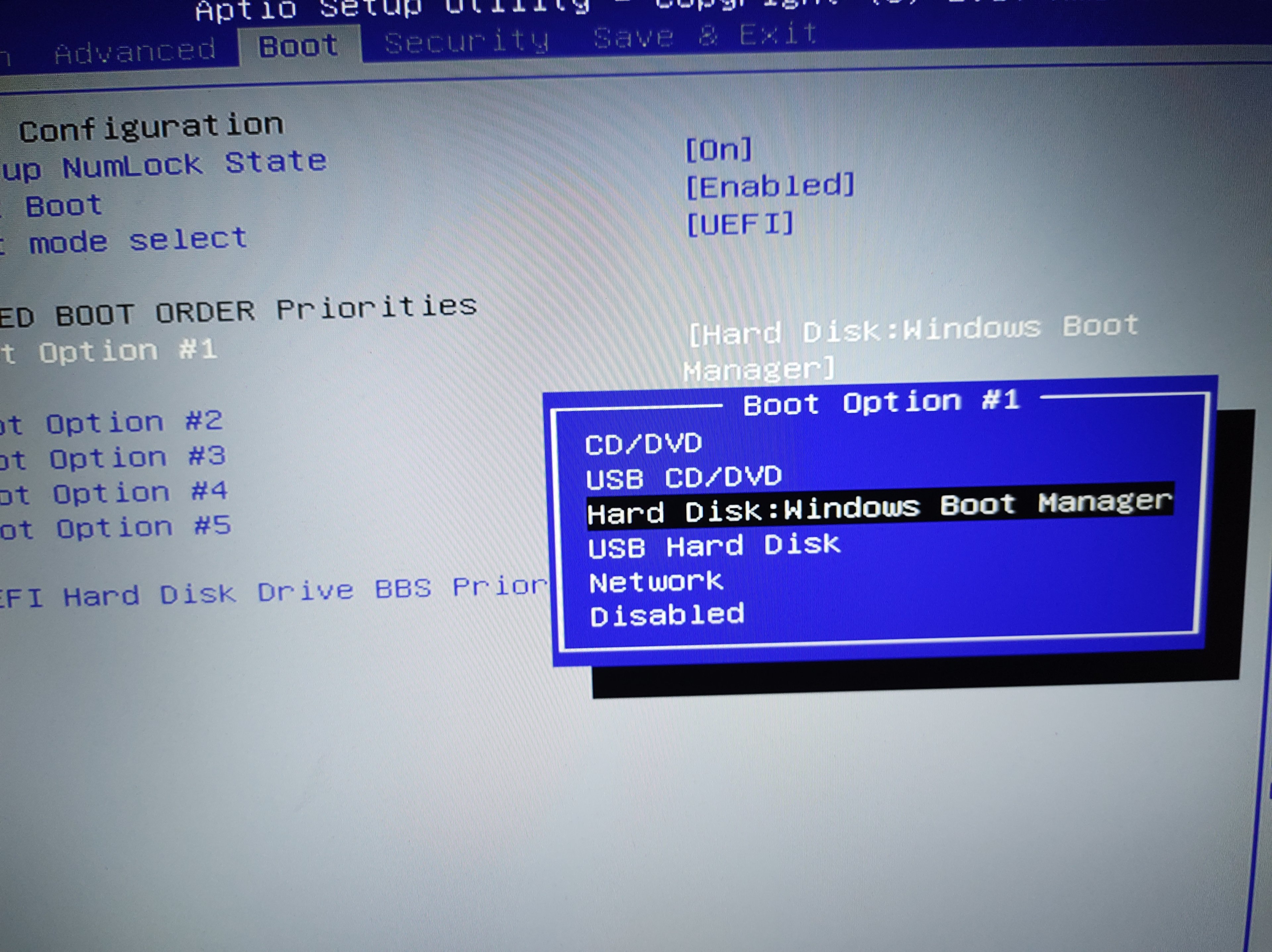

So, ich war nun erneut im BIOS. Der "Windows Boot Manager" wird als "Hard Disk: Windows Boot Manager" bezeichnet - das hatte ich bisher falsch wieder gegeben.
Ich habe diesen als Option 1 gewählt - gebootet wird weiterhin über die HDD.

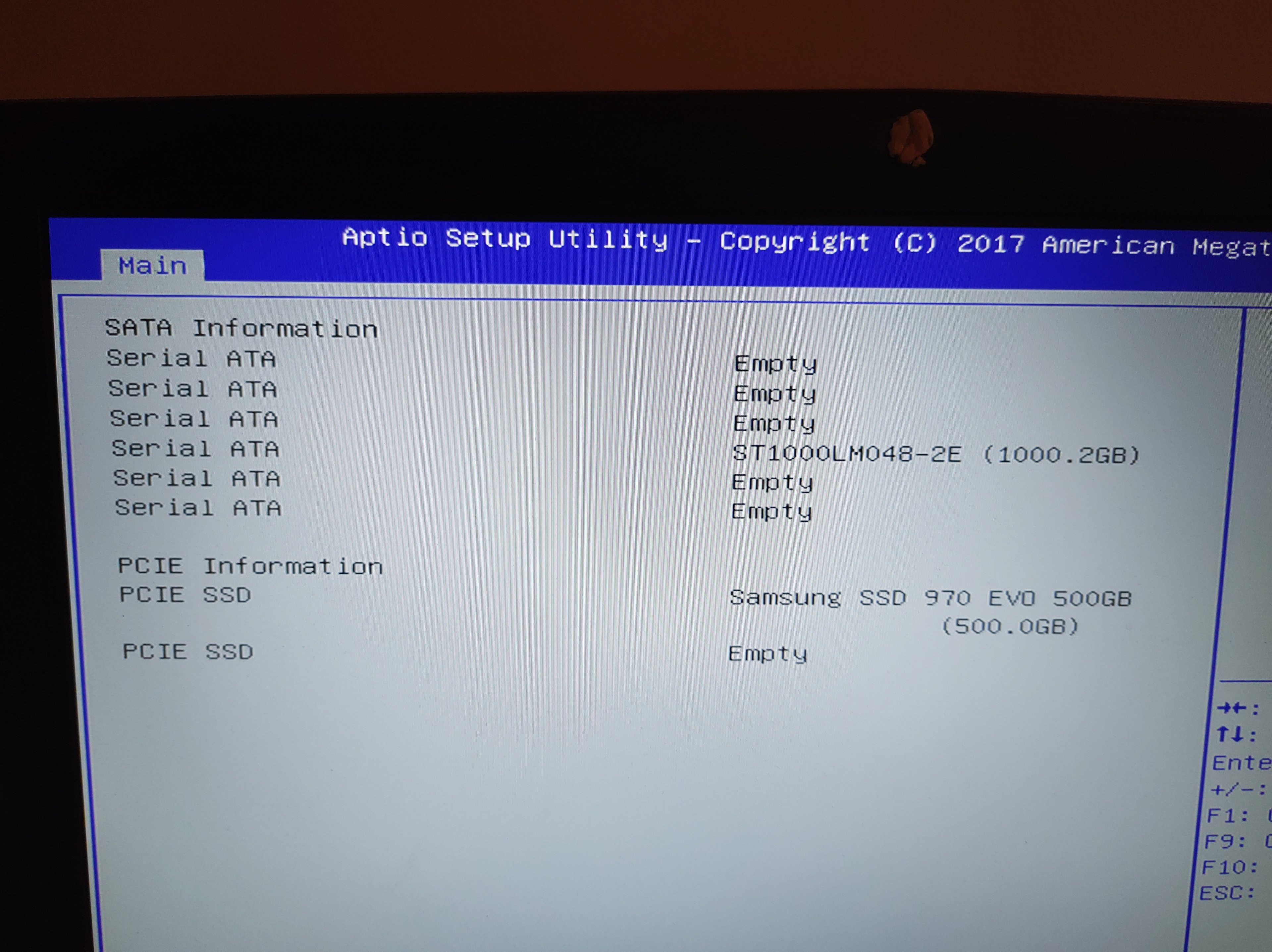

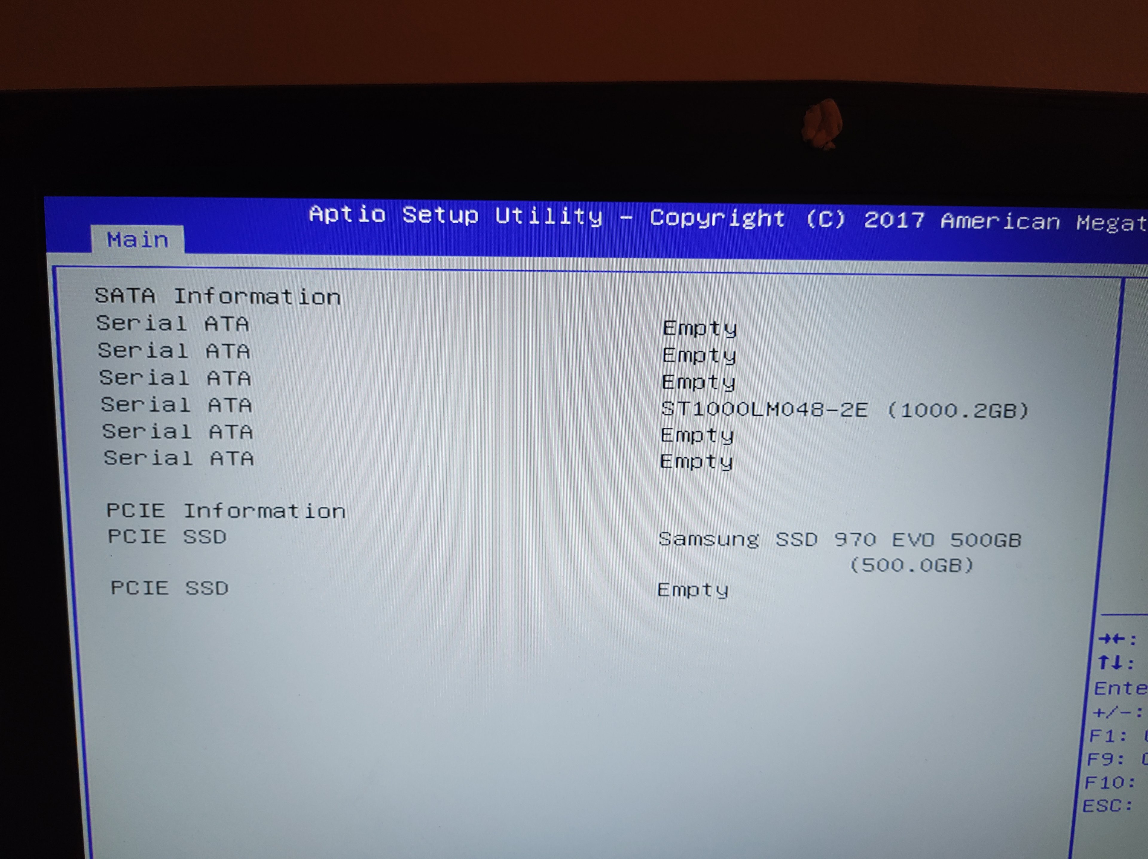

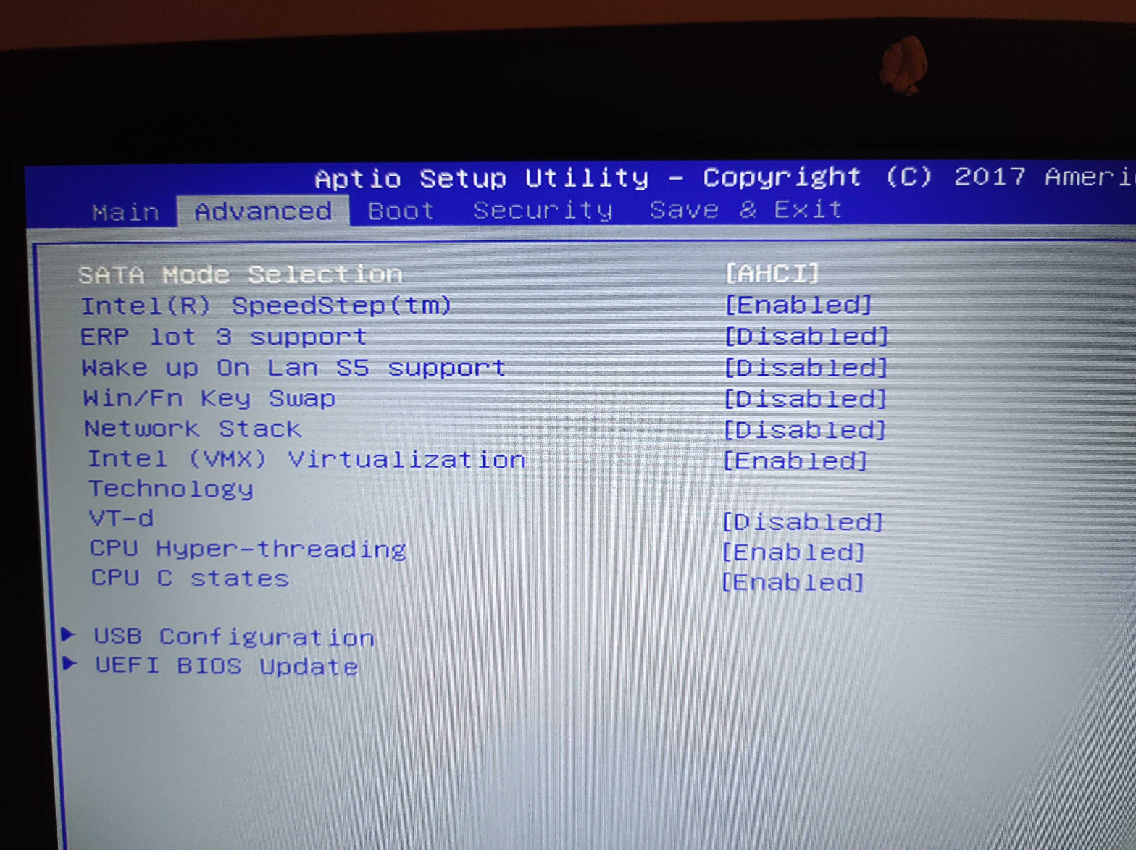

Allerdings habe ich nun auch mal in die "Storage Information" geschaut.
Dort wird unter PCIE Information die Samsung als "PCIE SSD" angezeigt!!!

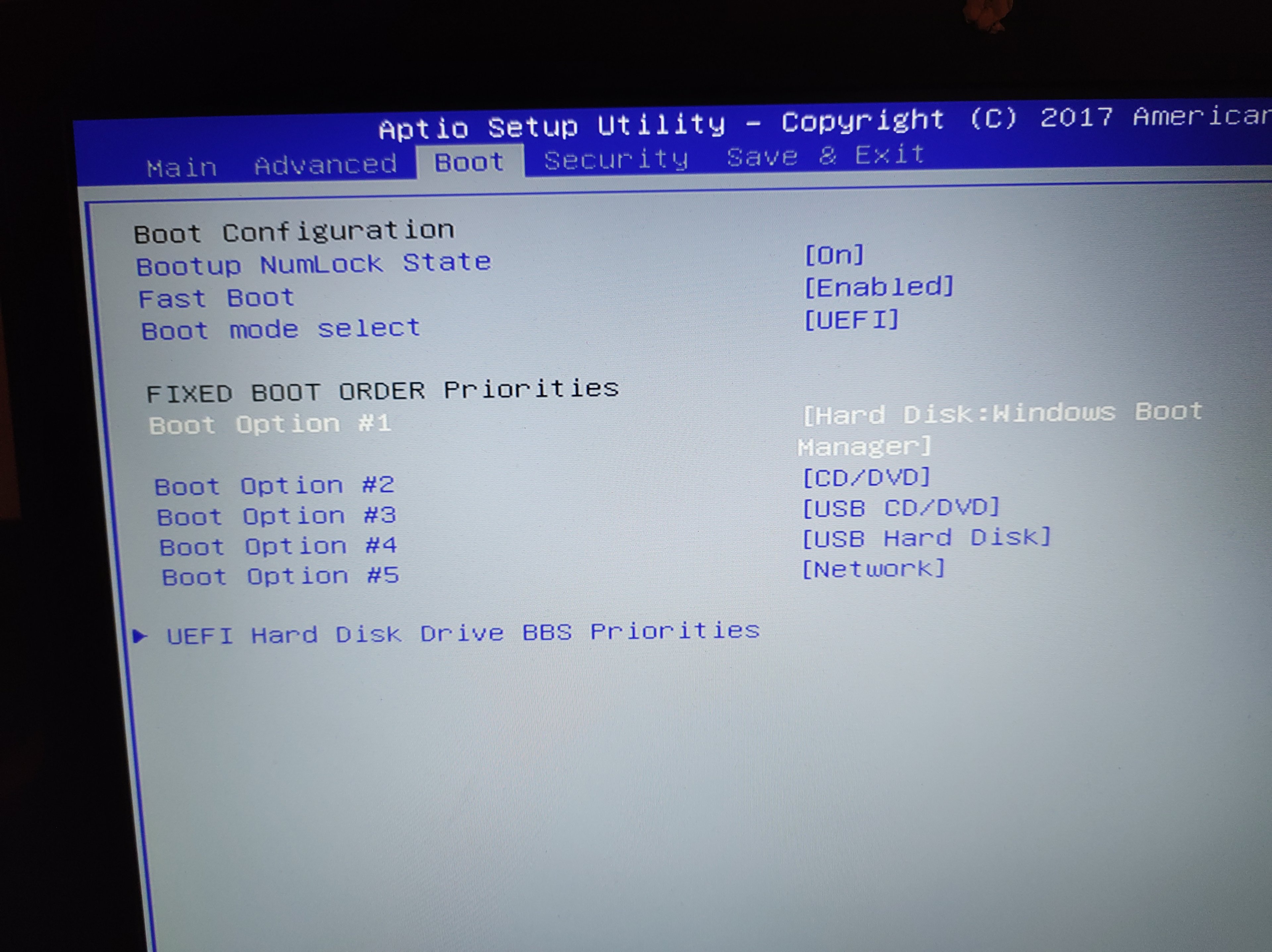

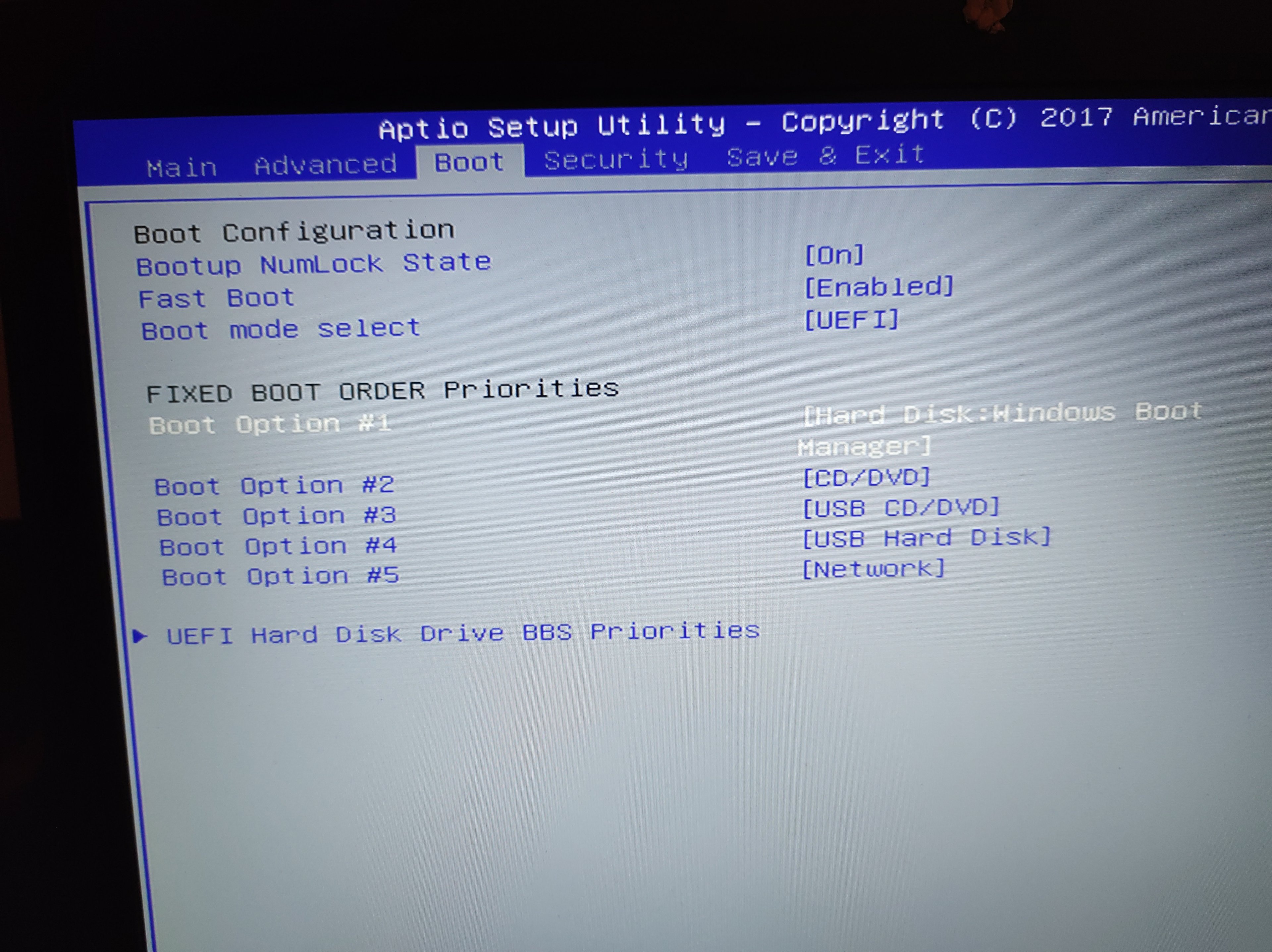

Außerdem gibt es im Boot Menü noch die Einstellung "UEFI Hard Disk Drive BBS Priorities". Hier habe ich als Option #1 den "Windows Boot Manager" (ohne weitere Bezeichnung). Als Option 2 "Windows Boot Manager (P3:ST1000(..))", sprich die Bezeichnung der HDD.
Wie gesagt - gebootet wird aber weiterhin über die HDD...
Ich hänge hier mal Bilder an, dann wird das sicherlich verständlicher.
Dann ist Option 1, die SSD, beschädigt. Zumindest der Bootsektor.
Windows Stick vorbereiten für einen Reparaturversuch; es ist aber wohl erforderlich die HDD dazu kurz abzuklemmen bevor es da zu Problemen kommt.
Es geht auch ohne Stick, hier nur ein Beispiel zum Reparieren des Bootmanagers,
https://www.heise.de/tipps-tricks/W...-4268553.html#Reparatur des Bootmanagers: GPT
Reaktionen: mrmuster42

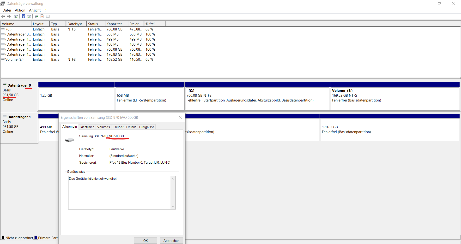

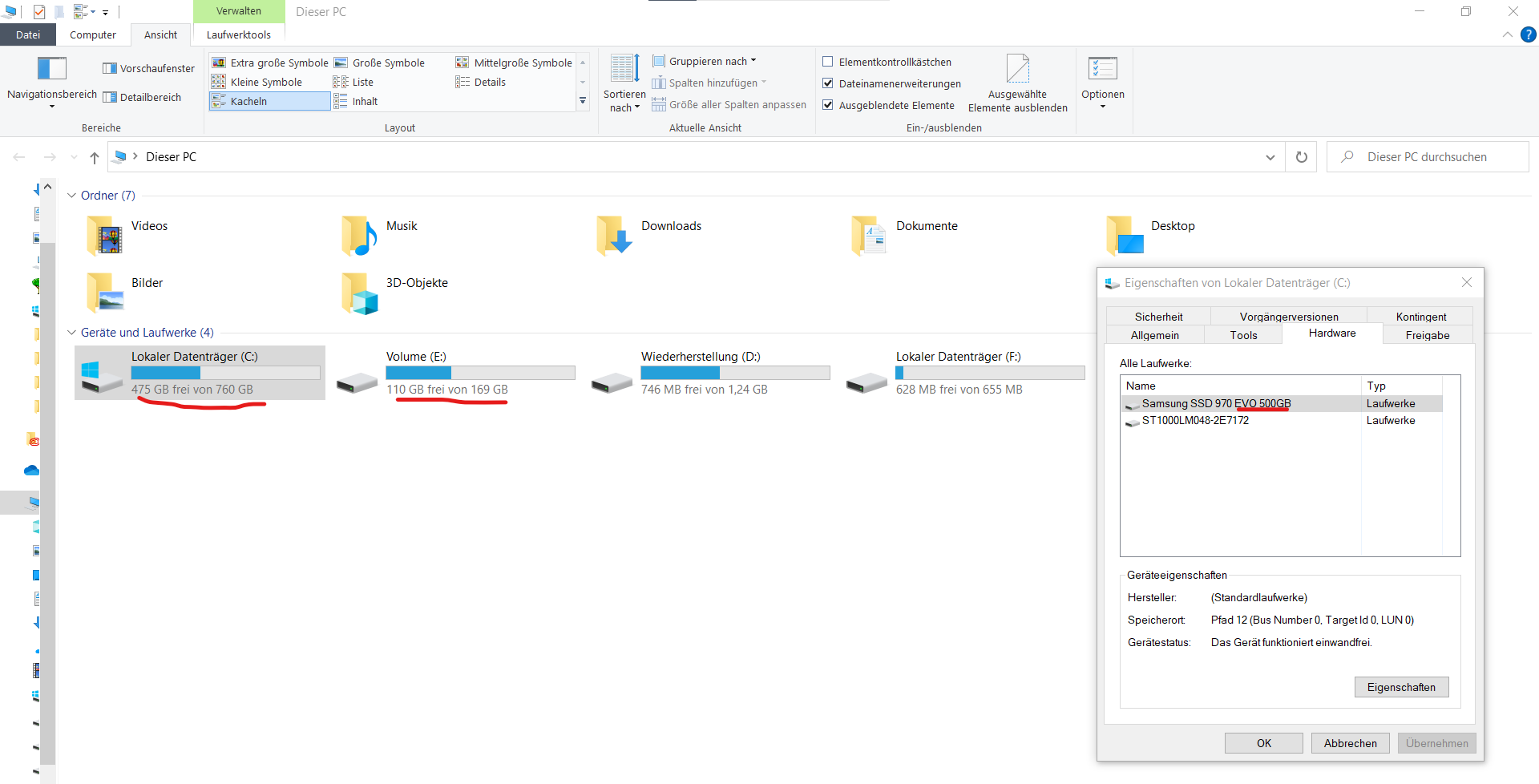

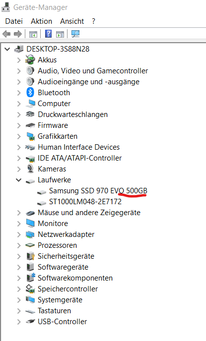

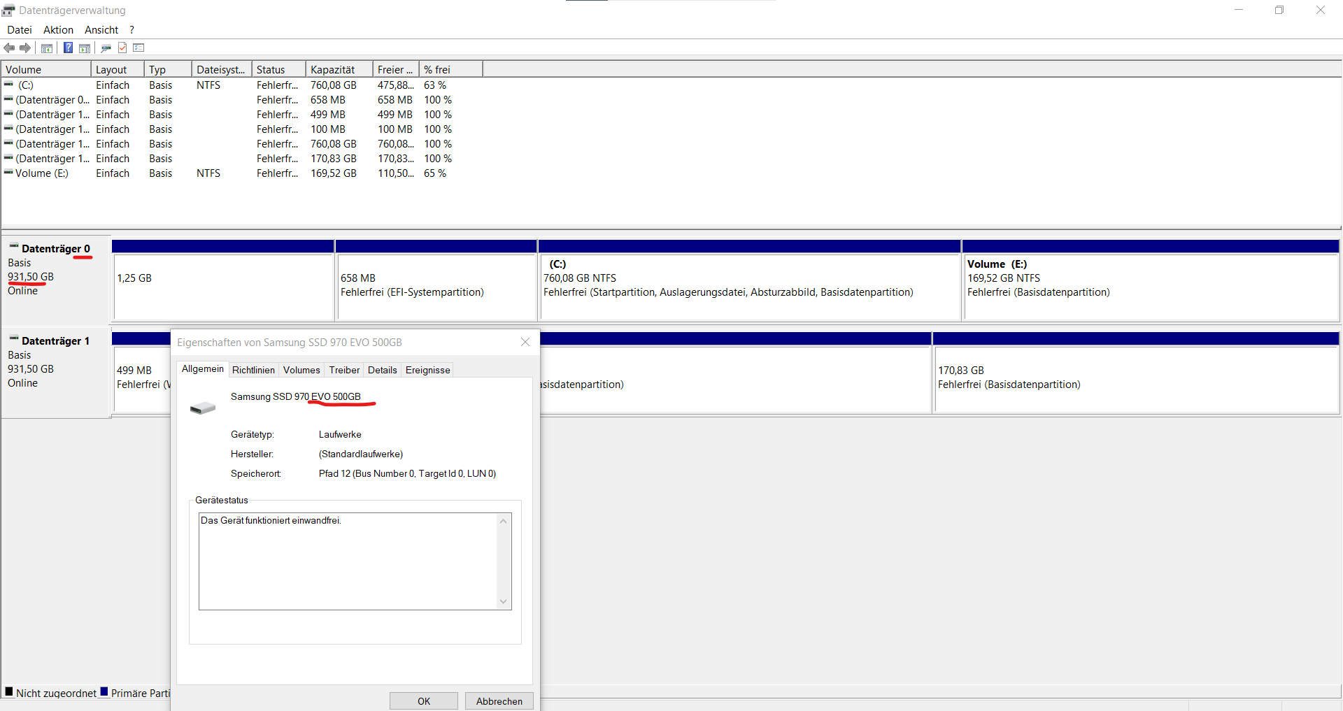

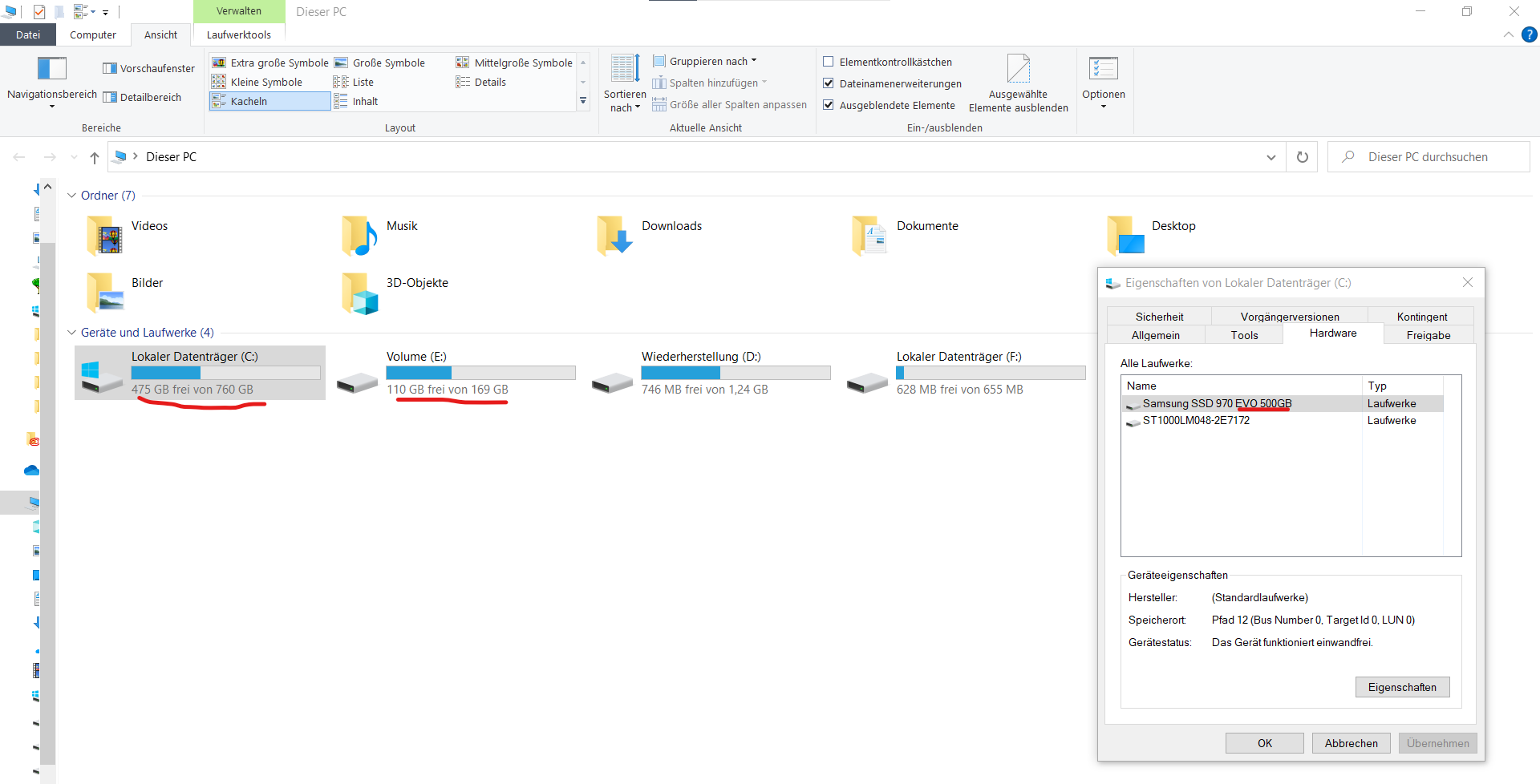

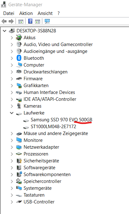

Nun ist mir aber aufgefallen, dass sowohl in der Datentr.verw. als auch im Gerätemanager und im Explorer die neue SSD als "Samsung SSD 970 EVO 500GB" bezeichnet wird. Die 1000 GB (bzw. 931,5 GB) werden jedoch erkannt und auch die Partitionen werden in korrekter Größe angegeben. I
m BIOS wurde sie mir gestern korrekt - mit 1000 GB - angezeigt.
Ist das grundsätzlich ein Problem? Und wie ändere ich die "Bezeichnung" bzw. wie sorge ich dafür, dass Win die Karte korrekt anzeigt/erkennt? ("Nach geänderter Hardware suchen" im GM hat nicht geholfen)
Vielen Dank und euch einen schönen Tag!
Na klar. Hier die Bilder der verschiedenen Ansichten.
Wie gesagt, es ist die volle Kapazität verfügbar. Die Bezeichnung bleibt aber bei der 500 GB Variante.

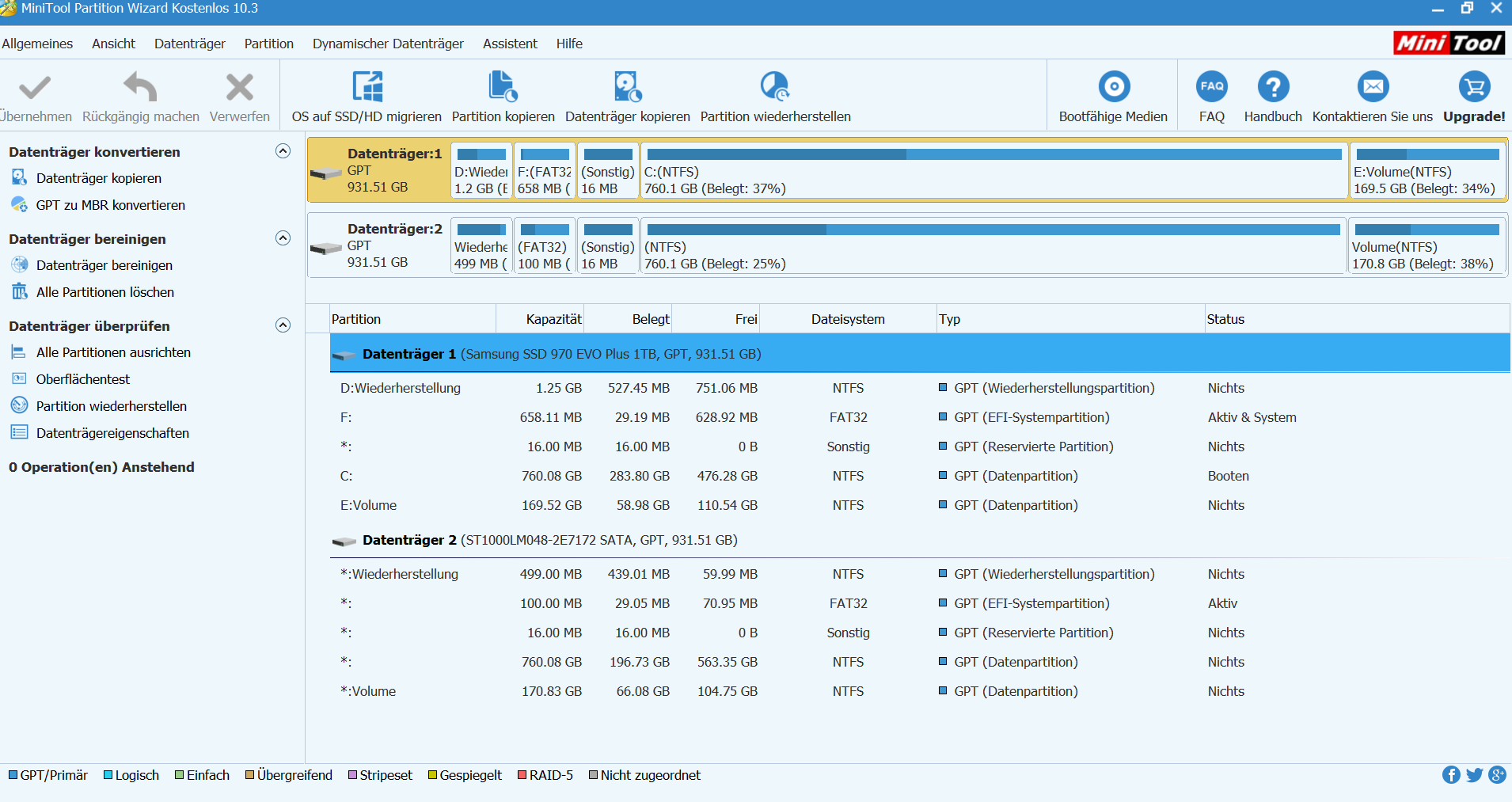

Und Crystal Disk Info zeigt das auch so an?
Mit welchem Programm hast du geklont? Ich kann mir aber nicht vorstellen, daß ein Klonprogramm auch die Firmware eines Datenträgers überschreiben kann, sodaß es dann zu solch einer Anzeige kommt!?
Wie wird die SSD im BIOS genau bezeichnet?
Chrystal Disk habe ich nicht installiert, kann ich später aber sonst noch nachreichen.

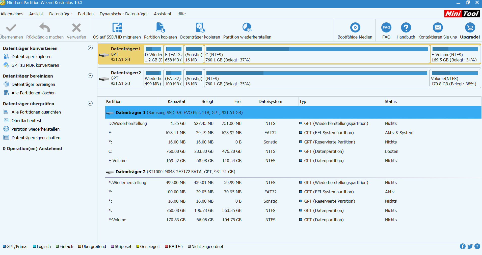

Geklont/Kopiert habe ich mit "MiniTool Partition Wizard".
Durch deinen Hinweis habe ich dort mal nachgeschaut.
Hier wird die Platte dann richtig bezeichnet!!!
