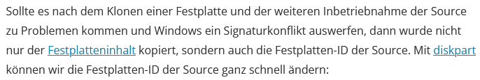

Vielleicht geht es in diese Richtung (gleiche Geräte id/ gleiche id- Signatur bei unterschiedlichen Geräten):
https://www.der-windows-papst.de/2016/07/15/festplatten-id-signatur-auslesen-und-aendern/

Und wo finde ich überhaupt die Festplatten ID meiner neuen SSD?
So, wie auf dem Bild aus meinem Link dargestellt!
Diese Nummer notierst du dir dann und wenn du auf diesem Wege auch die id der alten SSD auslesen kannst, dann kannst du beide vergleichen.

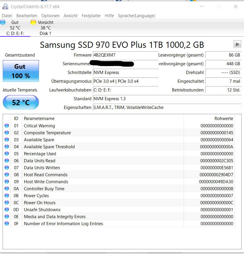

Hast du CDI nun ausprobiert?
Ja, habe ich nun. Screen is anghängt.
Auch hier wird sie wie im BIOS und bei Partition Wizard korrekt erkannt.
Nur Windoof will nicht...

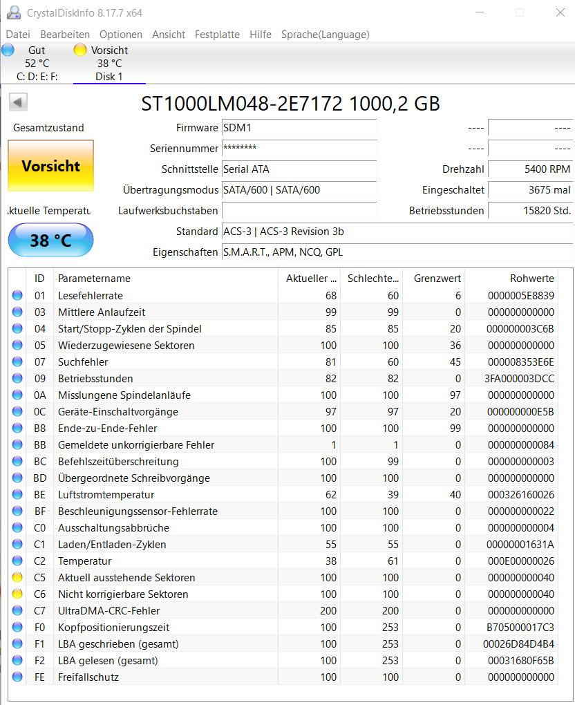

Bei deiner zweiten Platte "Disk 1" steht Vorsicht. Hast du da mal nachgeschaut, was Sache ist!?
Reaktionen: mrmuster42
Danke für den Hinweis.
Problem sind "C5 - aktuell ausstehende Faktoren" & "C6 - Nicht korrigierbare Sektoren". Was bedeutet das?
Ansonsten ist alles OK/blau.
