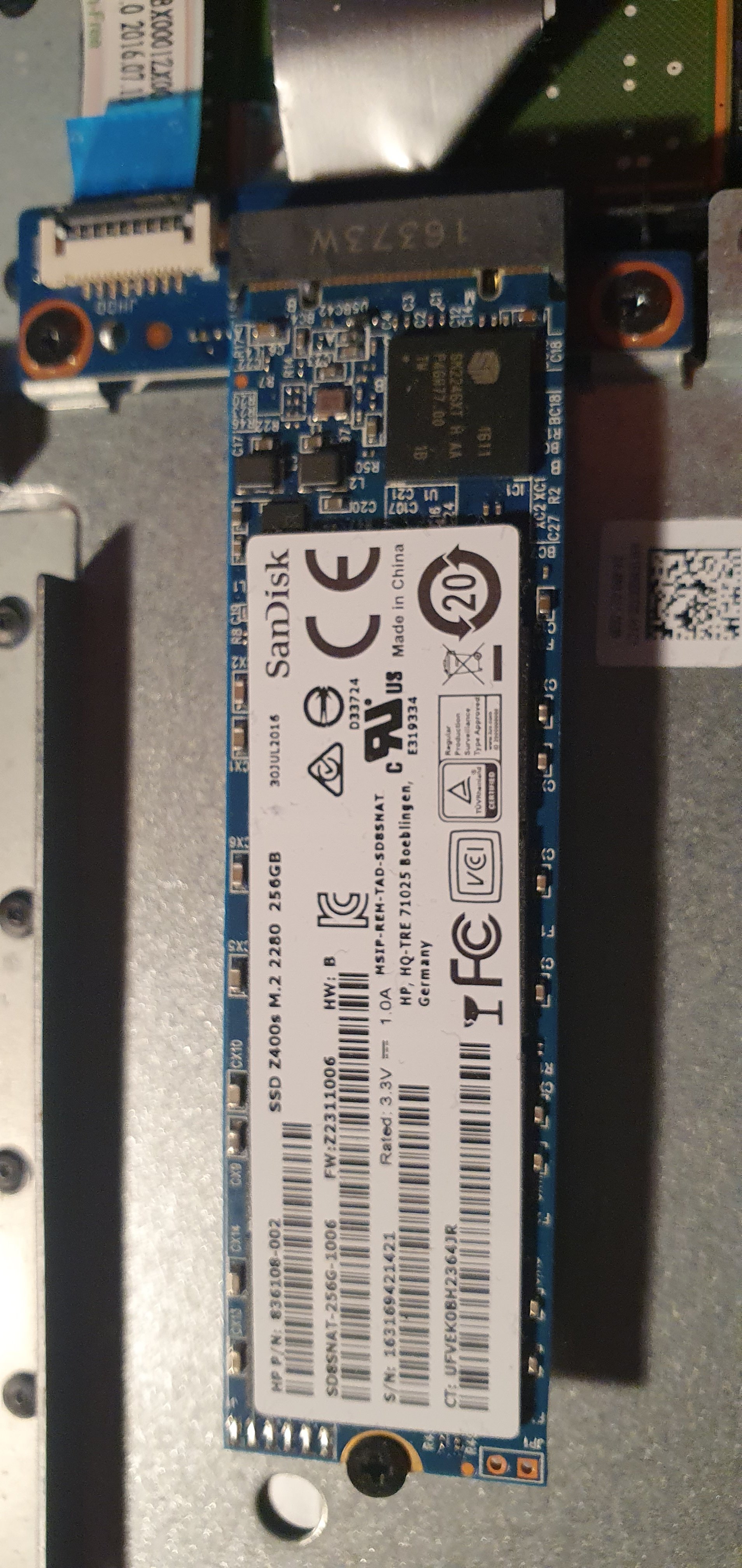

Ansonsten auch mal Fotos von der ab Werk verbauten SSD posten
Hier wäre das Foto der SSD. Wenn ich meine zwischenzeitliche Recherche mit euren Hinweisen - Einschränkung nicht nur auf M.2, sondern auf SATA-M.2 - richtig verstanden habe, wäre eine SSD mit größerem Speicher zwar möglich, eine SSD mit größerer Lese-/Schreibgeschwindigkeit ließe sich aber nicht einbauen.
Ja, das ist eine M.2 SATA SSD, da werden bei dir auch nur M.2 SATA SSDs unterstützt. Deine M.2 PCIe SSD geht da halt nicht.
