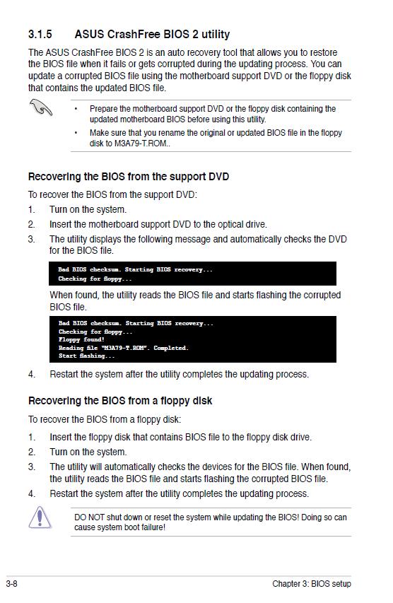

Bei Asus gibt es eine Rettungsfunktion für diesen Fall, die auch im Handbuch dokumentiert ist. Beim Start die mitgelieferte CD oder einen Stick mit dem zu flashenden Bios verwenden und das Board flasht automatisch selbst.
Es funktioniert, wenn man nicht gerade Vista 64 verwendet, zudem bietet Asus mit EZ-Flash eine fast risikofreie und einfache Alternative an, abgesehen davon haben wir so eine Geschichte hier beinahe jede Woche ...

Wie heisst der Punkt im Handbuch denn wenn ich fragen darf?
Die Cd wo auch die Treiber für chipsatz etc drauf sind sprich die normale motherboard CD?
Wenn ja brauch ich da auch nichts zu klicken? habe wie schon gesagt kein bild.
Edit: Ich habs jetzt im Handbuch gefunden. Habe den Pc gestartet und die Cd eingelegt , schauen ob sich was tut kann ich leider nicht da ich wie gesagt kein Bild habe. Wie soll ich jetzt weiter vorgehen?
