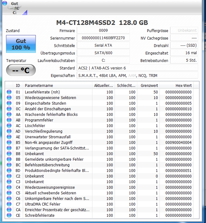

Was sagen denn die SMART-Werte dazu? Mal mit CrystalDiskInfo schauen.

EDIT: cystal disk info angehängt
