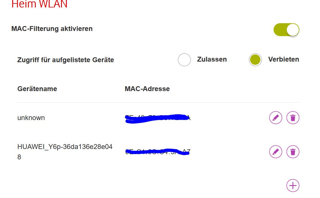

Hallo ihr lieben,
Ich habe den MAC Filter in meine Vodafone router seite um den Handy von meine stieftochter (gerade 13) in die Nachts zu sperren oder an die Tagen wo sie viel zu viel auf Internet ist. Leider funktioniert das irgendwie nicht. Mir wurde gesagt dass sie hat Freunden, die irgendwie 'Häcker' sind und sie kann sich selber entsperren. Das kann ich mir nicht vorstellen weil , wenn ich die MAC Addresse, aus meinem Router blockiere , dann hat sie ''theoretisch'' keine Internet von meine Router... Die Frage ist , von wo oder wie hat sie dann die Internet trotz die MAC Filter Blockierung..
Die Mama hat so eine (bezahlte)Kindersicherungsprogram auf ihre Handy installiert, aber irgendwie funktioniert auch nicht und sie kann trotzdem rein und kann alles änderen. Daher bin ich auf die Router Ebene gegangen mit der Gedanke, dass sie hat keine Zugriff auf der Router Einstellungen. Aber irgenwie , dieser Lösung ist doch nicht sicherer.
(Ich fühle mich irgendwie hilflos vor eine 13 Jahrigen)

Was waere, wenn die Stieftochter einfach das Internet ueber den Telefonprovider benutzt?
Dann hilf die MAC-Sperre rein nix.
Abgesehen davon ist es recht einfach per App einen MAC-Wechsel zu machen und manche Telefone machen das auch von selbst wenn aktiviert.

Eine MAC-Sperre ist so sicher, als wenn du vor dein Türschluss einen Streifen Tesa-Film klebst um einen Einbruch zu verhindern.

Also, erst mal Danke für die Antwort..
Meinst du, NUR von der Handy Sim Karte ? Das wollen wir auch..und daher wollen wir sie von Heimnetzt zwichendurch sperren.. welches leider nicht wirklich klappt ..
Das wüsste ich nicht ..dass so was gibt... aber tatsachlich jetzt habe ich die MAC Addresse von die 'gesperrte' Geräte und Ihre Handy gerade verglichen.. die sind doch anderes .... Welche App kann das sein ? Gibt es eine Lösung , wie ich damit umzugehen kann ?
Leider NICHT ... Das habe ich vorhin geschrieben... Wie BFF geschrieben hat, es gibt die Möglichkeiten, die MAC Addresse einfach zu ändern.. Das heisst , die können einfach mit ihren neuen MAC Addresse ins WLAN
Hab ich doch geschrieben. Sicherheit bietet der MAC Filter gleich null, wenn sich die Kinder nur ein wenig auskennen. Im meinem WLAN würde ich einfach neues Netz mit eigener SSID erstellen und dies zeitlich steuern. Dies lässt halt meine Hardware zu. Evtl. könntest dies mit dem Gastzugang deines Routers verwirklichen.

Leider sind Random-MACs ein "Feature" von vielen aktuellen Smartphones. Dagegen kannst du im Router rein gar nichts tun, leider. Eventuell wäre ew aber eine Idee, das Passwort für das Haupt-WLAN zu ändern und der Tochter nur das Passwort für das Gast-WLAN gibt, welches man an- bzw abschaltet, per Hand oder auch zeitgesteuert wenn der Router das kann.

Etwas schwerer zu umgehen wäre die Option 'nur bekannte MAC zulassen' in Kombination mit Kindersicherung (ist doch eine fritzbox oder?)
https://avm.de/service/fritzbox/fri...rnetnutzung-mit-Kindersicherung-einschranken/
Wenn sie dann ihre MAC ändert geht gar nichts mehr.

Vom allgemeinen MAC-Filter würde ich allerdings absehen. In der Theorie würde der Filter zwar das Smartphone mit Random-MAC aussperren, aber zum einen gilt das dann auch für alle anderen Geräte - das Smartphone von Mama und Papa kriegt dann womöglich auch Probleme - und zum anderen sind MAC-Filter nun mal sehr einfach zu umgehen.
@cooldude01 hat immerhin schon etwas von "Hackerfreunden" erzählt. Auch wenn ich das jetzt nicht überbewerten würde, ist es durchaus nicht so abwegig, dass ein*e 13-jährige*r Freund*in ausreichend google-Skills besitzt, um herauszufinden wie man die MAC des Smartphones auf eine gültige MAC ändern kann, zB die von Papas Laptop.
MAC-basierte Filter- bzw. Schutzmechanismen sind schlicht und ergreifend nicht effektiv, weil sie bereits durch 2 Minuten google ausgehebelt werden können. Eine zuverlässige und eindeutige Identifizierung des Smartphones der Tochter ist alles andere als trivial. Daher würde ich wie oben bereits erwähnt über das Gast-WLAN und die Zeitsteuerung gehen. Sollte der Router kein Gast-WLAN und/oder Zeitsteuerung bieten, kann man für die Tochter auch einen günstigen WLAN-Router für 10-20€ besorgen und als Access Point einrichten. Die Tochter bekommt dann ausschließlich das Passwort für das WLAN dieses WLAN-Routers/Access Points und das WLAN für den Hauptrouter bekommt ein neues Passwort. Den separaten WLAN-Router/AP kann man dann nach Belieben ein- und ausschalten.
Mit einem separaten WLAN für die Tochter - sei es nun Gast-WLAN oder eben ein zweiter WLAN-Router - muss man das Handy gar nicht mehr identifizieren, sondern kann das ganze WLAN einfach off nehmen und das war's. Natürlich hilft das alles nichts, wenn die Tochter am Ende über Mobilfunk online geht, aber dann sind wir wieder bei der Maßhnahme "Handy weg".
Das kann ich mal ausprobieren.. Wir haben eine Vodafone router, mit 2.4 und 5 GHZ Bandwidth und eine Fritz WLAN Verstärker (leider nur für den 2.4 GHz).. Ich weiss nicht ob es trotzdem klappt
Das ist eine sehr gute Idee.. Versuche ich mal :))
