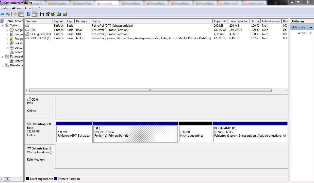

Die Computerverwaltung von Win7 zeigt mir an, dass alles funktioniert(s. Bild), beim Öffnen werde ich allerdings nach dem Formatieren dieser Partition gefragt. Unter Eigenschaften hat die Partition plötzlich nur 0 belegten und 0 freien Speicher.

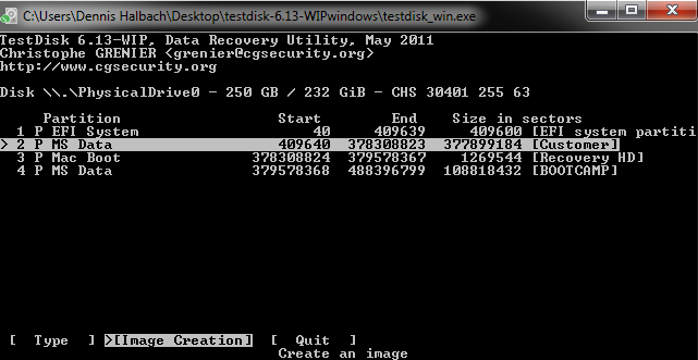

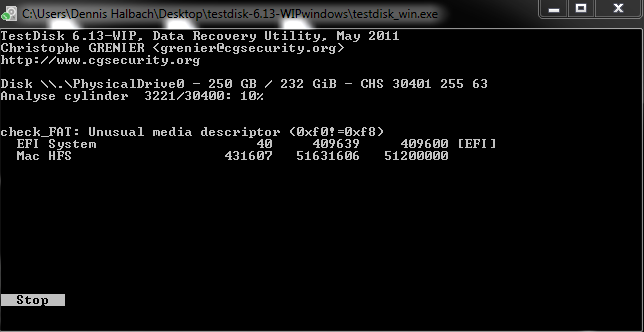

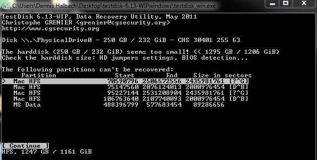

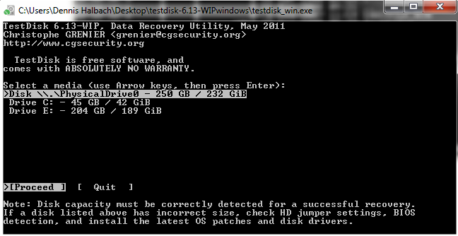

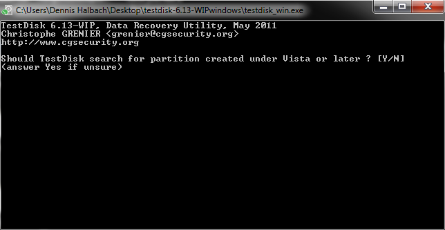

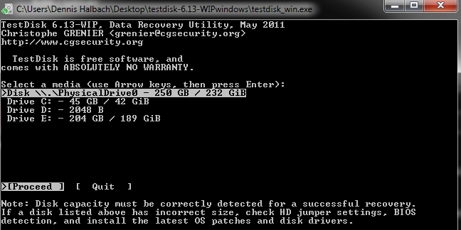

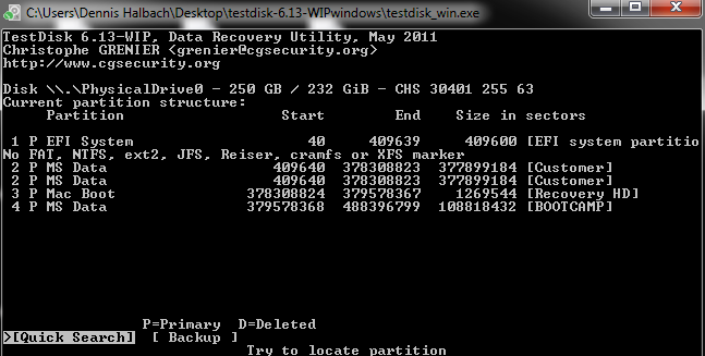

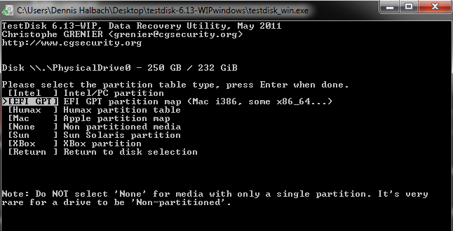

Habe dann Testdisk ausprobiert und habe einmal die komplette Festplatte und einmal nur die Windows-Partition ausgewählt(s.Bilder). Das Programm ist noch am laufen, um die Einstellungen beizubehalten(wie es in einigen Foren beschrieben wird). Bin also gerade beim Stand von Bild 6, weil ich nicht weiß, was ich auswählen soll und auch sonst vollkommen eine Ahnung habe, ob meine Daten überhaupt noch zu retten sind, schließlich wird mir bei Bild 6 unter den nicht zu reparierenden Partitionen auch meine Win-Partition angezeigt(!?)(genannt MS Data) und meine Mac-Partition ist hier zerstückelt. Wisst ihr, was ich jetzt machen muss?

Nehme m,al nicht Drive sondern nur Disk.
Testdisk muß mit Rechstklick und als Administartor unter Windows ausgeführt werden.
Geht es jetzt um deine NTFS-Partition mit 0 Byte?
Bootprobleme kommen später, da auch Bootcamp als Bootmanager funktioniert und einige Sachen zu berücksichtigen sind, bevor du es erneut mit dem Festplattendienstprogramm erneut versuchst zu reparieren.

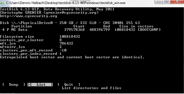

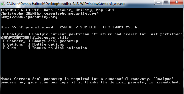

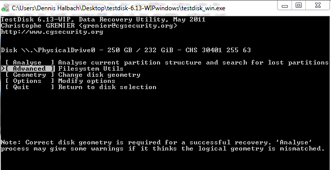

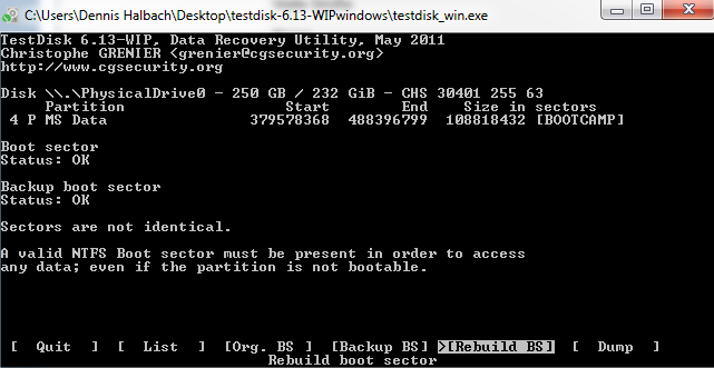

Teste mal folgendes auf MSdata;
Bestätige mal in Testdisk durch, bis du das Menü Analyse siehst.
Bestätige aber nicht bei Analyse sondern bei Advanced!
Markiere die Partition MSdata.
Bestätige bei Boot und gehe auf Rebuild BS.
Hinterher zeigt Testdisk dir das Ergebnis an.
Wenn Testdisk zu lange sucht (mehr als einige Minuten, teile es mit.
Hinterher solltest du das Menü List sehen.
Gehe mal da drauf und teile mit, ob deine Daten oder wieder eine Meldung angezeigt wird.
Gehe dort erstmal nicht auf das Menü Write, um keine Änderungen vorzunehmen.
Teile es mit.

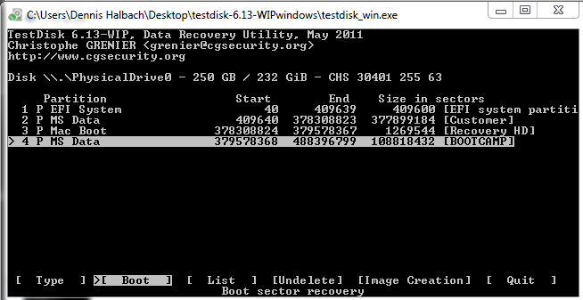

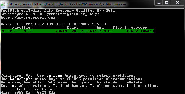

Meine funktionierende NTFS-Partition(Win7) hat doch gar nicht 0 Byte, sondern ca.42GB und meine gelöschte Mac-Partition den Rest(insgesamt 250GB).

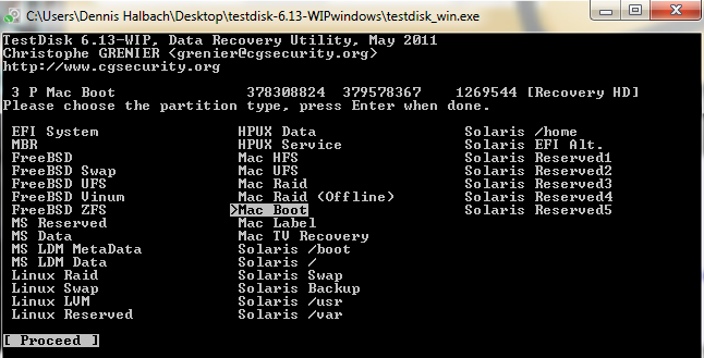

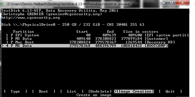

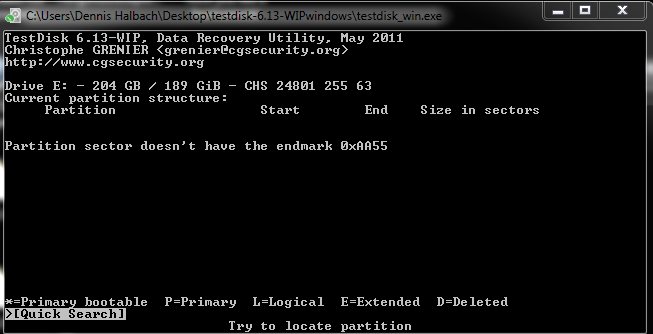

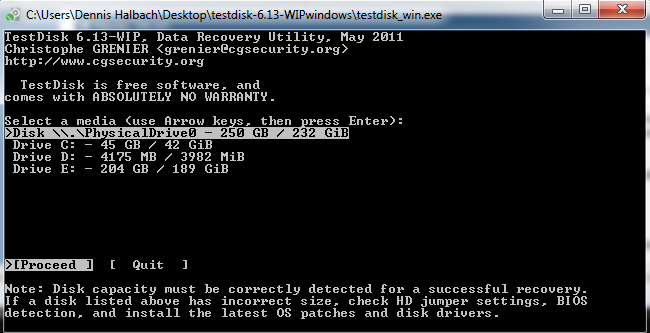

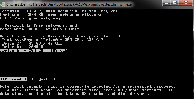

Hab scheinbar zweimal MS Boot!? Bei dem unteren kann ich allerdings auch "Boot" auswählen, bei dem oberen nur "Type" und "Image Creation". Bei "Mac Boot" kann ich auch nur "Type" und "Image Creation" auswählen(was sonst auch komisch wäre).
Testdisk läd hierbei nie auch nur eine Sekunde(hoffe, das ist gut), liegt wohl daran, dass Windows einwandfrei funktioniert.
Wenn ich bei "Mac Boot" übrigens auf "List" gehe, komme ich auch auf den Ordner meines Win7s, wo TestDisk gespeichert ist. Und auf "Type" wollte ich lieber mal nichts ausprobieren (s.Bild).

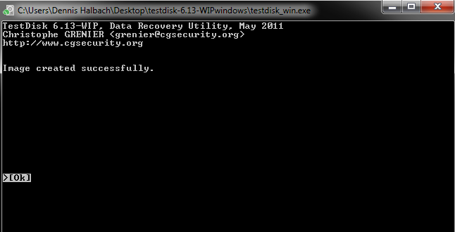

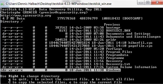

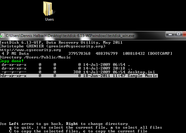

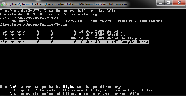

Die Daten von MS werden angezeigt(s.Bild 7 vom letzten Post) und können auch kopiert werden(s.jetziger Post), allerdings nur bei "Customer", nicht bei "Bootcamp", wenn ich über "Image Creation" gehe(worin besteht eigentlich der Unterschied zwischen den "Partitionen"- es werden schließlich dieselben Dateien angezeigt?). Die Musikdatei, die ich versucht habe zu kopieren, war die Beispielmusikdatei mit gerade einmal 16,6MB. Nach einer Zieldatei werde ich hier aber nicht gefragt!?
PS: Wenn ich über "List" gehe, klappt es aber wie in deinem Link beschrieben, auch wenn ich nirgends die lokale Laufwerksliste finde. Wenn ich immer nur auf ".." gehe, komme ich irgendwann auf den Ordner, der im vorigen Post auf Bild 7 zu sehen ist. Wenn ich hier auf ".." gehe, tut sich nichts.

Also Mac erkennt die Dateien auch nicht(laut Windows waren sie ja auch schon nicht formatiert). Wie stelle ich die Daten denn über TestDisk wiederher?

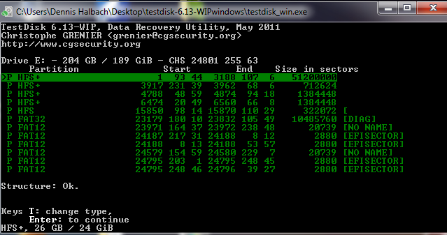

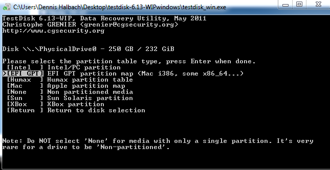

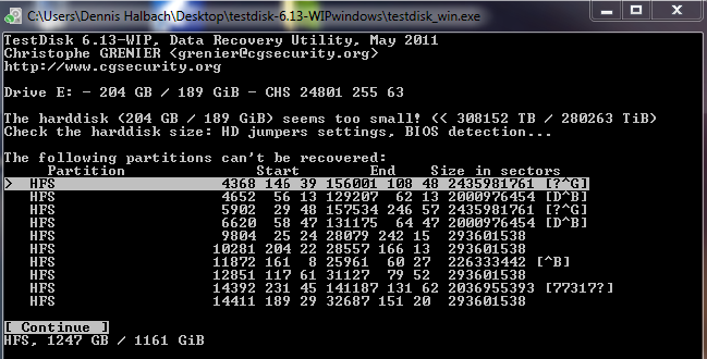

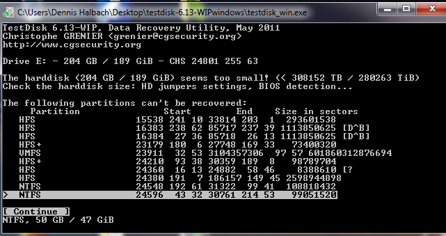

Habe jetzt mal bei meiner Mac-Partition "non" statt "Intel" angeklickt, weil sie laut Windows ja nicht partitioniert war. Jetzt werden mir ganz schön viele Partitionen angezeigt, die nicht wiederhergestellt werden können. Heißt das, ich kann meine Mac-Daten nicht wiederherstellen oder zeigt der das nur an, weil ich nicht-partitioniert angegeben habe? Was jetzt?
PS: Ich habe nicht auf "Deeper Search" geklickt, weil das ohnehin schon mehrere Stunden gedauert hat.

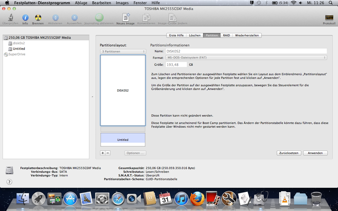

Laut Festplattendienstprogramm ist die kaputte Partition im Windows Fat-Format!? Hab mal im Internet nach "disk0s2" gesucht(die Partition hieß ursprünglich "Macintosh HD"). Da haben scheinbar auch viele Probleme beim Booten, habe aber bis jetzt noch nichts hilfreiches darüber gefunden.

Ich sehe immer nur Drive (Laufwerk in Testdisk und nicht Disk (Platte).
Führst du Testdisk im Terminal mit Rootrechte,
Ist
Code:
sudo ./testdisk
und Passwort.
Oder teile mit, ob auch die Möglichkeit unter Windows besteht.
