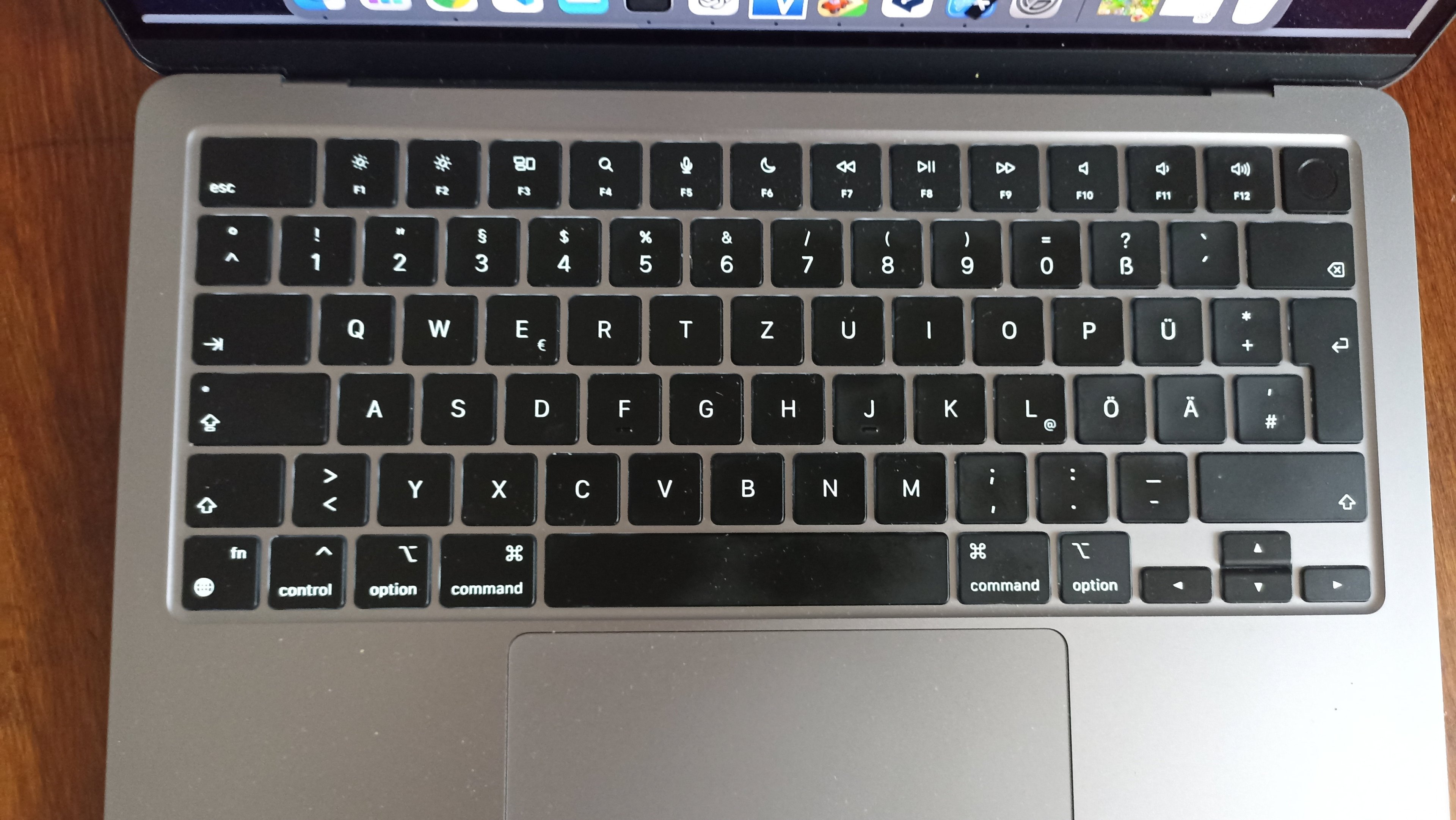

ich habe seit zwei Tagen das erste Mal ein MacBook. Soweit habe ich auch bereits die wichtigsten Dinge eingerichtet bekommen. Nur bei einem Problem komme ich nicht weiter. Das MacBook hat physikalisch ein komplett normales deutsches Tastatuslayout. Alle Tasten funktionieren, wie sie beschriftet sind. Nur die Tasten für <,> und ^,° sind vertauscht.
Ich habe jetzt schon in den Systemeinstellungen unter Keyboard -> Text Input -> Input Sources alle Varianten mit "German" durchprobiert, aber das Problem bleibt bestehen. Hat jemand von euch einen Tipp, wo das Problem liegen kann?
Kannst Du mal ein Foto der Tastatur zeigen, damit man es vergleichen kann?

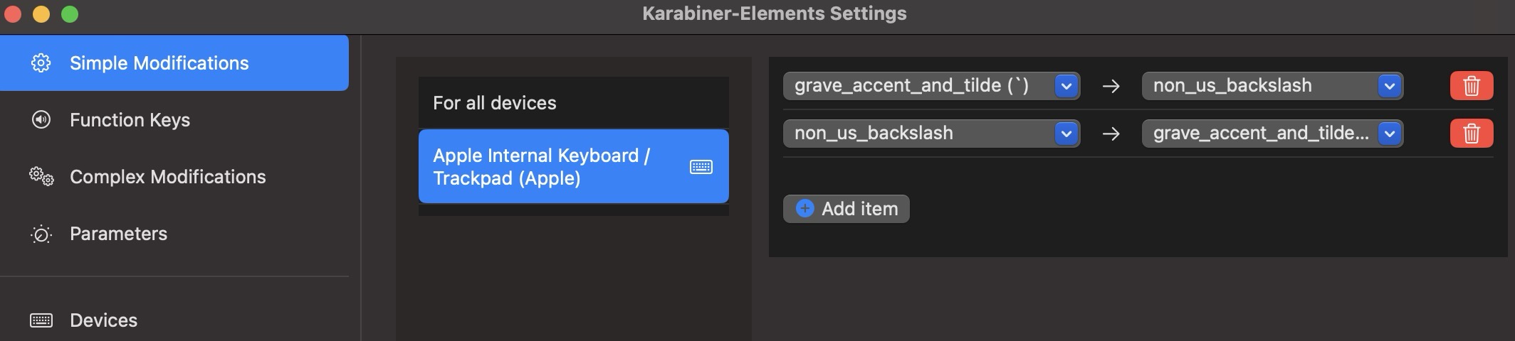

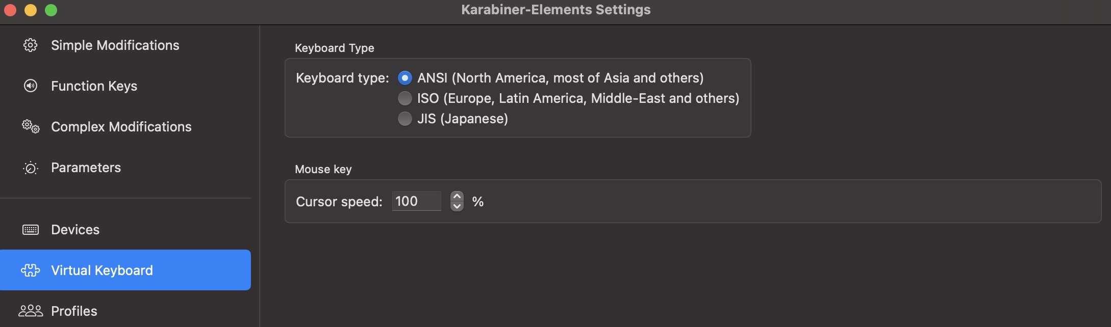

Hast du die Software Karabiner-Elements laufen? Denn das kann sowohl der Grund als auch die Lösung für so ein ISO/ANSI Problem sein. Ich habe bei laufendem Karabiner auch diese beiden Tasten vertauscht, aber weil ich das Tool aus anderen Gründen brauche habe ich die Belegung damit einfach wieder zurückgetauscht. Falls das bei dir auch so ist, oder du das Problem anders nicht in den Griff bekommst und du dir Karabiner installieren willst, das hier ist die config für den Switch. Wichtig, nur eine der beiden Möglichkeiten benutzen, nicht beide gleichzeitig.
Möglichkeit 1: Die interne Tastatur auf ANSI konfigurieren:
Das ist die simpelste Möglichkeit und ich habe damit noch keine anderen Probleme festgestellt. Alle Tasten stimmen so bei mir mit dem Hardwarelayout überein.
Möglichkeit 2: Einfach die Tasten umdrehen, da nur diese beiden problematisch zu sein scheinen:
(Nicht von den Bezeichnungen irritieren lassen, ^° ist grave_accent_and_tilde und <> ist non_us_backslash für ein deutsches Hardwarelayout)
Reaktionen: proserpinus, Evil E-Lex und nachtwächter123
