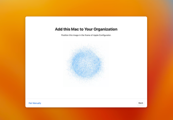

Den Konfigurator habe ich am Start, aber die Grafik, die auf dem MacBook im Konfigurationsassistenten bei "Land oder Region" gescannt werden muss, wird nicht angezeigt.

Wie gesagt, wenn ich dann das MacBook zurücksetze, um in den Konfigurationsmodus zu kommen, dann wird die Grafik nicht angezeigt, die für den Apple Konfiguarator notwendig ist.

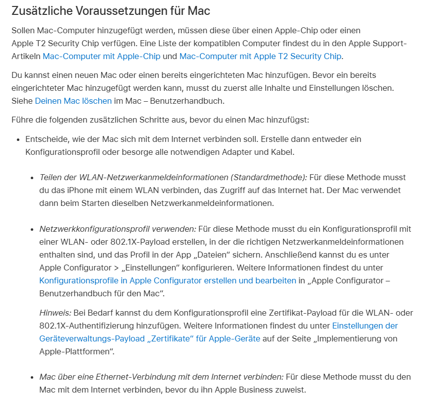

Vermutlich ist das dann dieser Abschnitt:
Wobei im letzten Punkt ja steht, man kann das MacBook auch "einfach" per LAN verbinden, was ich gemacht habe.
Aber ich könnte auch iPhone und MacBook beide ins gleiche Wlan einbinden, wobei Wlan verbinden auf dem MacBook ja gar nicht vor dem Menüpunkt "Land oder Region" kommt.

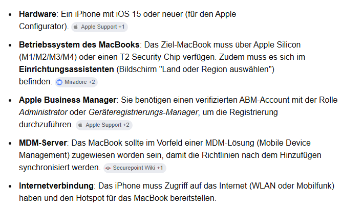

Das MacBook scheint ja schon end of life zu sein. Hast du mal geschaut ob es einen T2 chip hat und schon das neueste OS was geht drauf ist?
c-mate schrieb:
iOS ist 26.5 und MacOS ist 15.7.7, passt also.
ABM Account passt auch.
Der Controller ist ein Apple T2-Sicherheits-Chip (gecheckt im lokalen Systembericht), sollte also auch passen.
Ja das hatte ich ja hier geschrieben und laut ChatGPT hat es auch alle Voraussetzungen.

Zweites Problem, man darf den Apple Konfigurator wohl nicht zu früh starten, sondern erst nachdem auf dem MacBook "Land oder Region" angezeigt wird. Erst dann erkennt das MacBook den Konfigurator und zeigt dann das Bild zum Scannen an.
