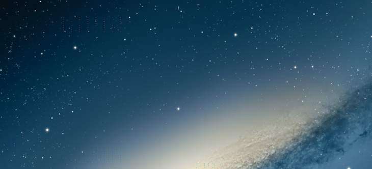

Am Display werden sobald der Anmeldeschirm vom OS kommt grüne und rote feine punkte angezeigt.
Diese Punkte wandern auf dem Bildschirm und flackern ganz leicht.
Ich haber hier natürlich vermutet das die Grafikkarte defekt sei. So, neues MB bestellt eingebaut. Das system eingeschlatet und siehe da das gleiche wieder.
Rote, Grüne feine Punkte die am Bildschirm wandern.
Nächster logischer Ansatz der Reparatur. Bildschirm tauschen kann ja eigentlich nur der sein.
Bildschirm komplett getauscht inkl. Screencable, also das ganze Gehäuse und screen.
Ich schalte das mac nach dem Tausch ein und mich hauts fast vom Stuhl!!! Wieder das gleiche? Punkte die am Screen wandern teils da sind und teils wieder weg. Aber am meißten kommen sie am Anmeldebildschirm da sind meißt 7 oder acht solche Felder mit den Punkten.
Ich werd verrückt was kann das sein hat da schon wer sowas ähnliches gehabt? Lösungsansatz? Mainboard und Display neu kann eigentlich nur mehr an der Software liegen oder?
Anbei ein Bild zur veranschaulichung.

Also, wenn die Punkte auf dem Screenshot zu sehen sind, dann kann es unmöglich am Bildschirm liegen.
Da das Mainboard getauscht wurde, glaube ich auch nicht an einen Hardwaredefekt.
