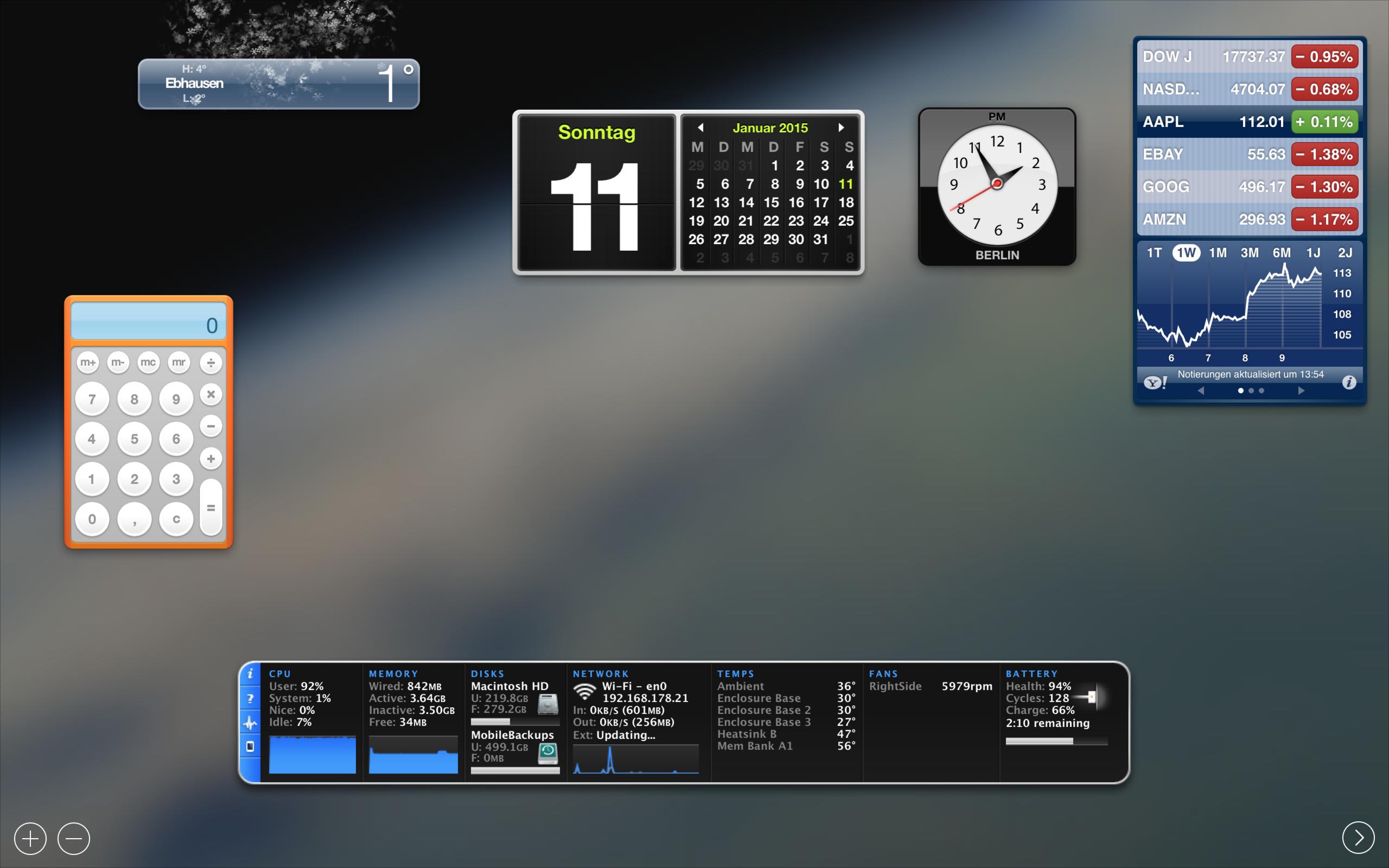

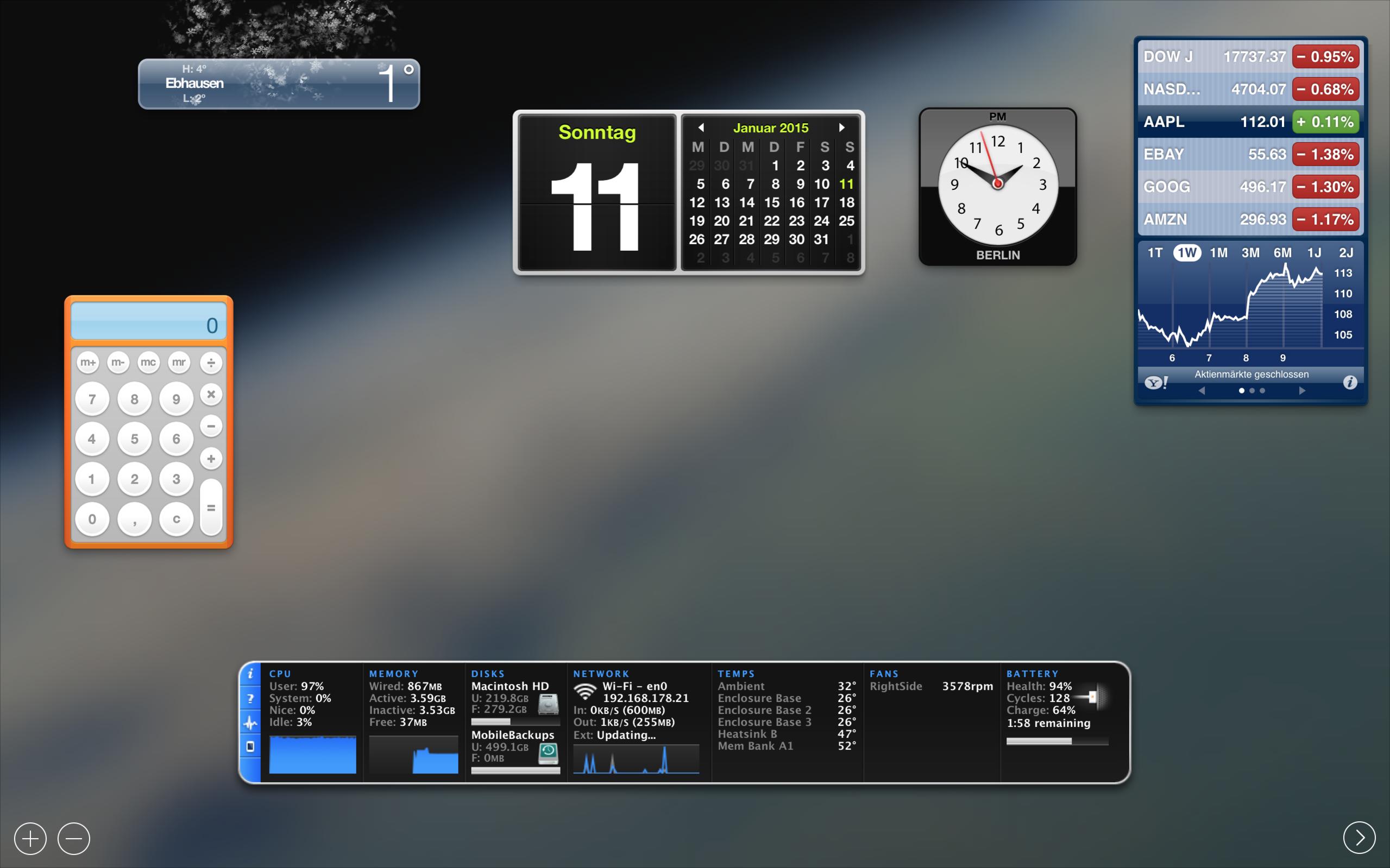

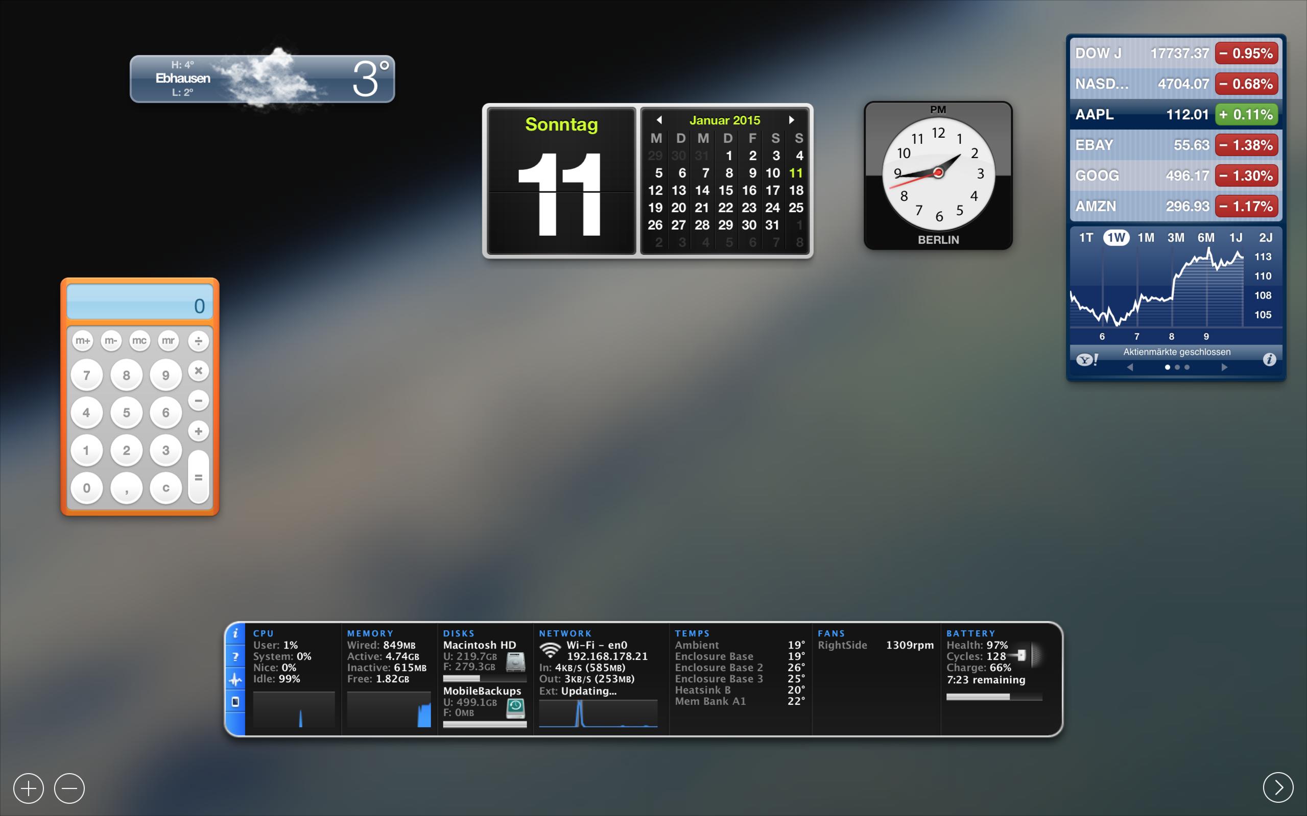

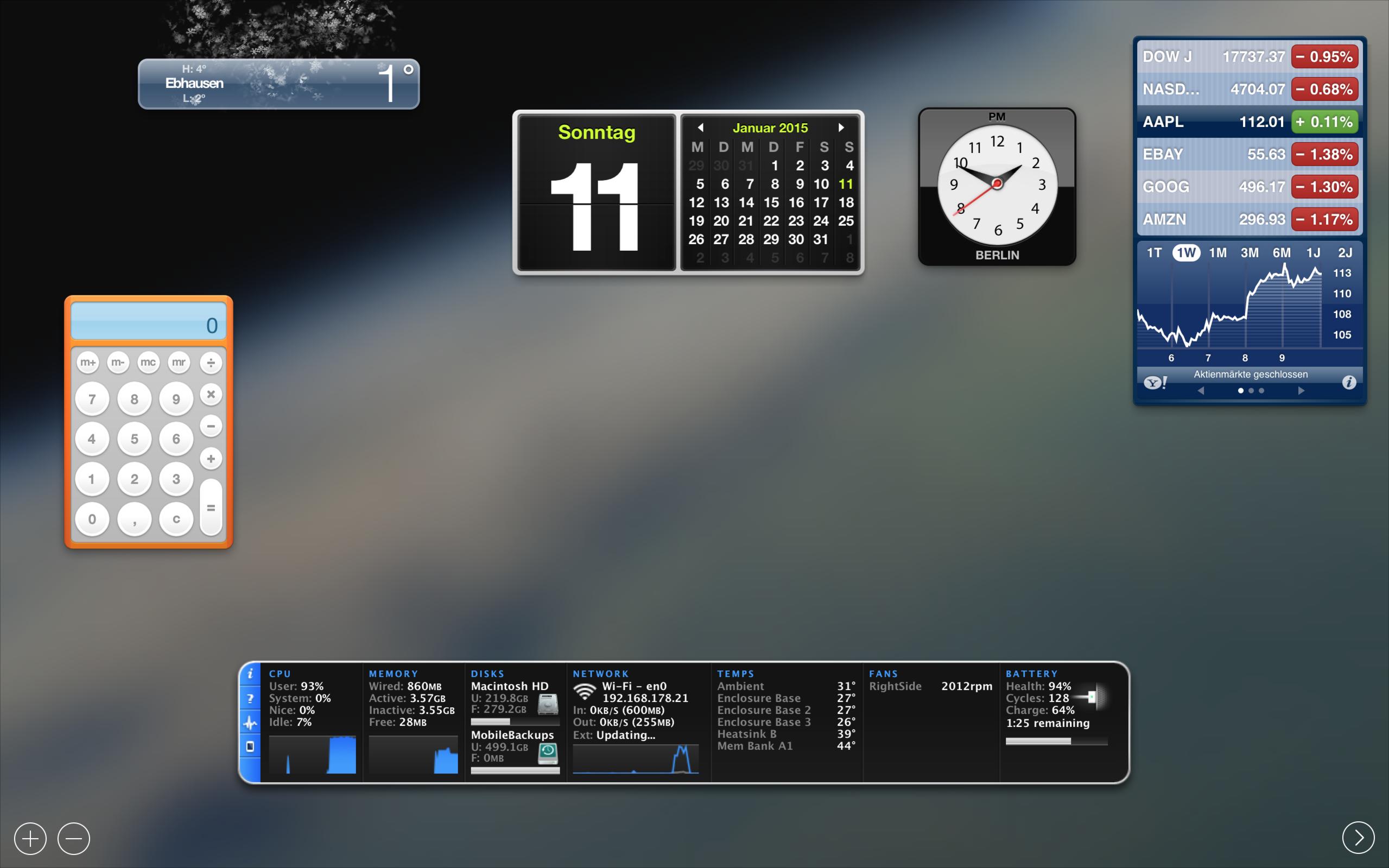

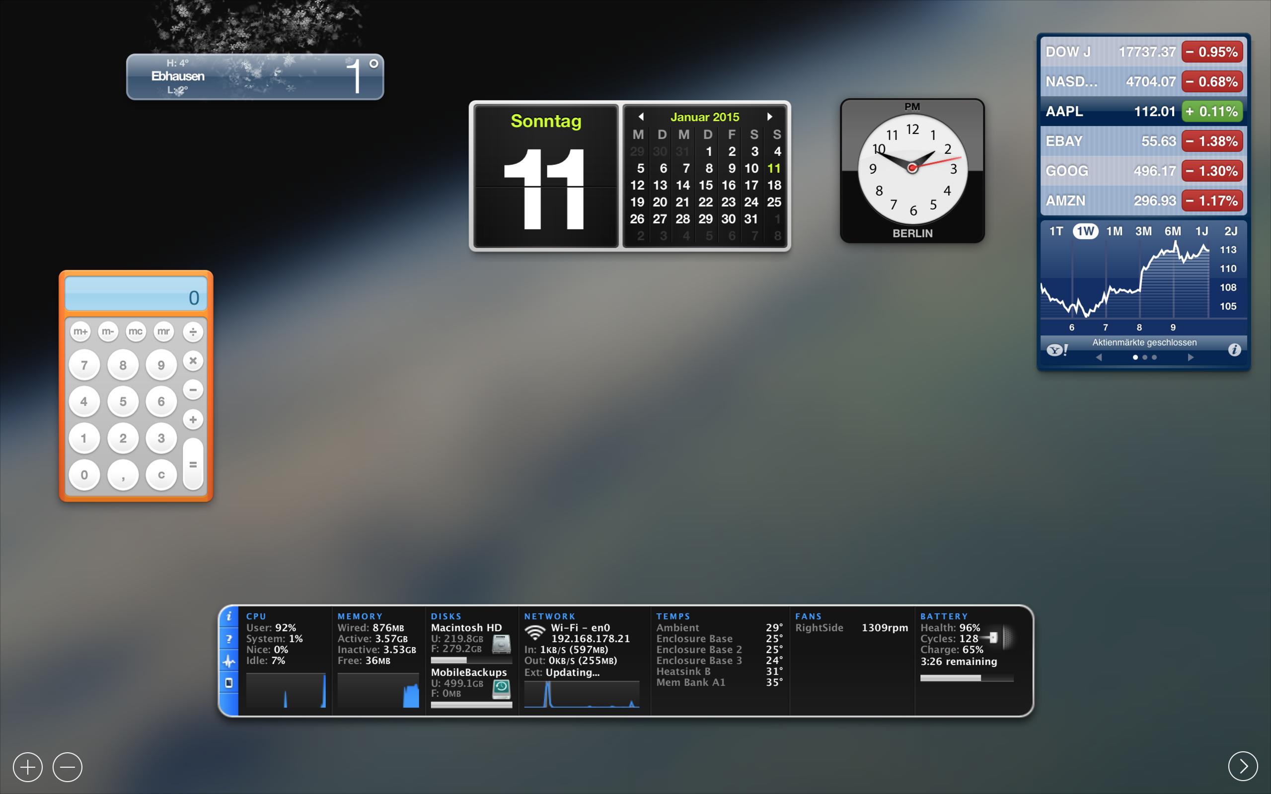

Bildschirmfoto 2015-01-11 um 13.49.14.jpgBildschirmfoto 2015-01-11 um 13.49.40.jpgBildschirmfoto 2015-01-11 um 13.50.58.jpgBildschirmfoto 2015-01-11 um 13.55.41.jpg
Hier mal die Werte von meinem MBP im Vergleich unter Prime95
Erstes Bild: 0Sek
Zweites Bild: 30Sek
Drittes Bild: 90Sek
Viertes Bild: ca. 300Sek
Danke für die Bilder. Das ist deutlich kühler als bei mir.
