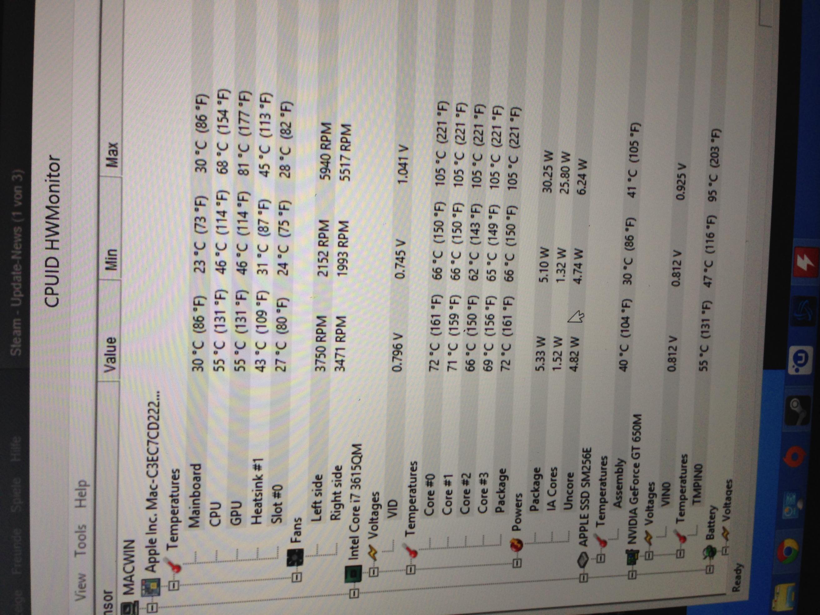

Poste doch einfach mal die Temperaturen von der CPU und GPU.
Damit sollte man schnell herausfinden, ob es throttelt.
in der Anlage hwMonitor auswertung...sieht ganz nach überhitzung aus, die maxtemp von der cpu ist auf alle fälle erreicht und ich nehme an, dass er dann runtertaktet...
Oh ja. Die CPU throttelt auf alle Fälle. Bei der GPU könnte auch Throttling auftreten.
Neue Wärmeleitpaste könnte da evtl. Abhilfe schaffen.
