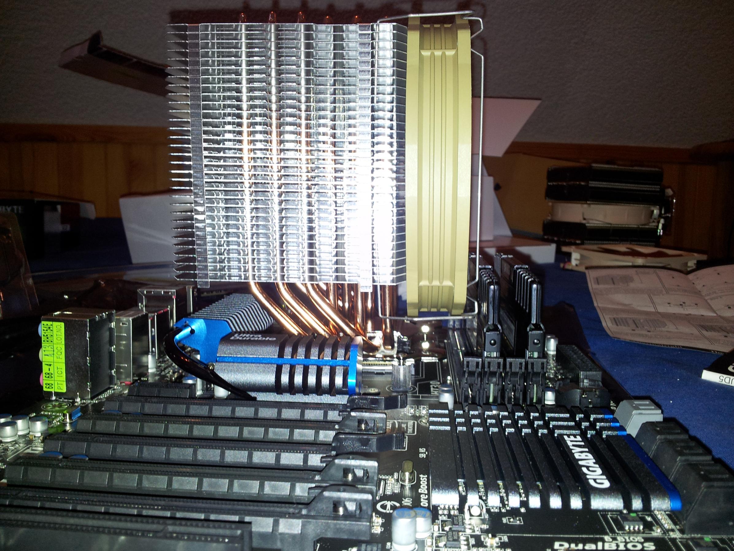

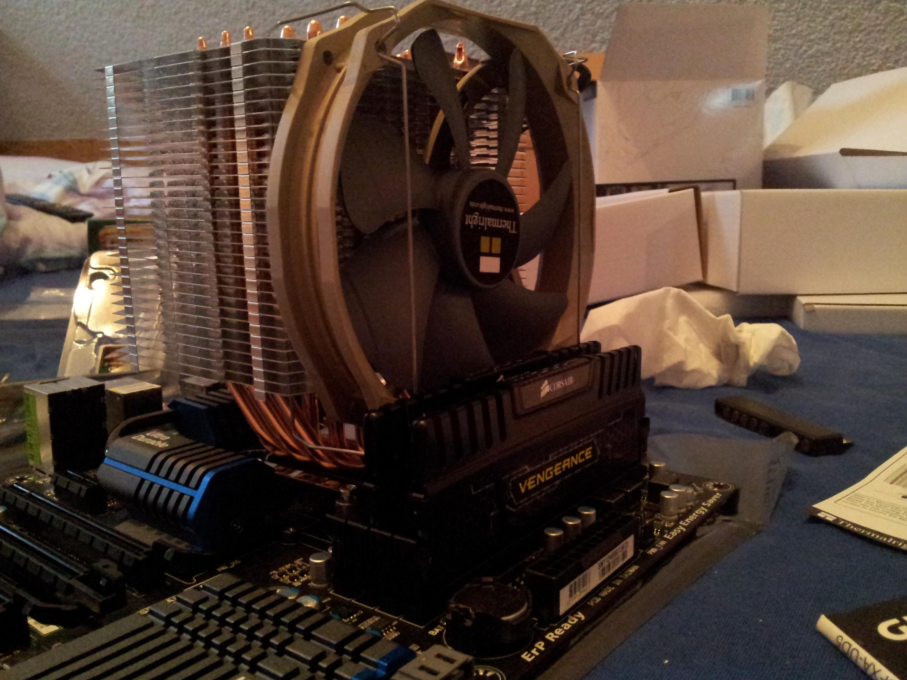

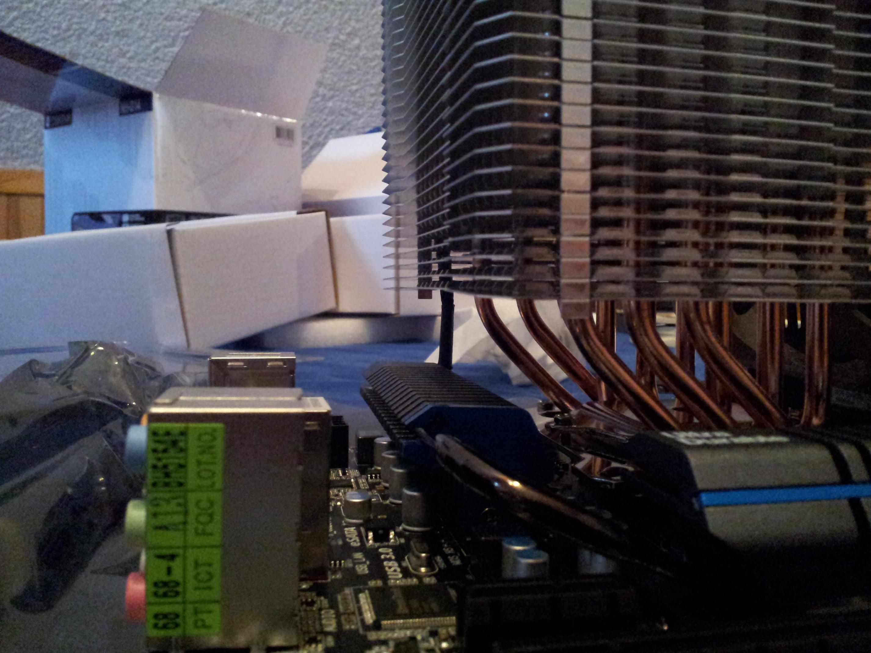

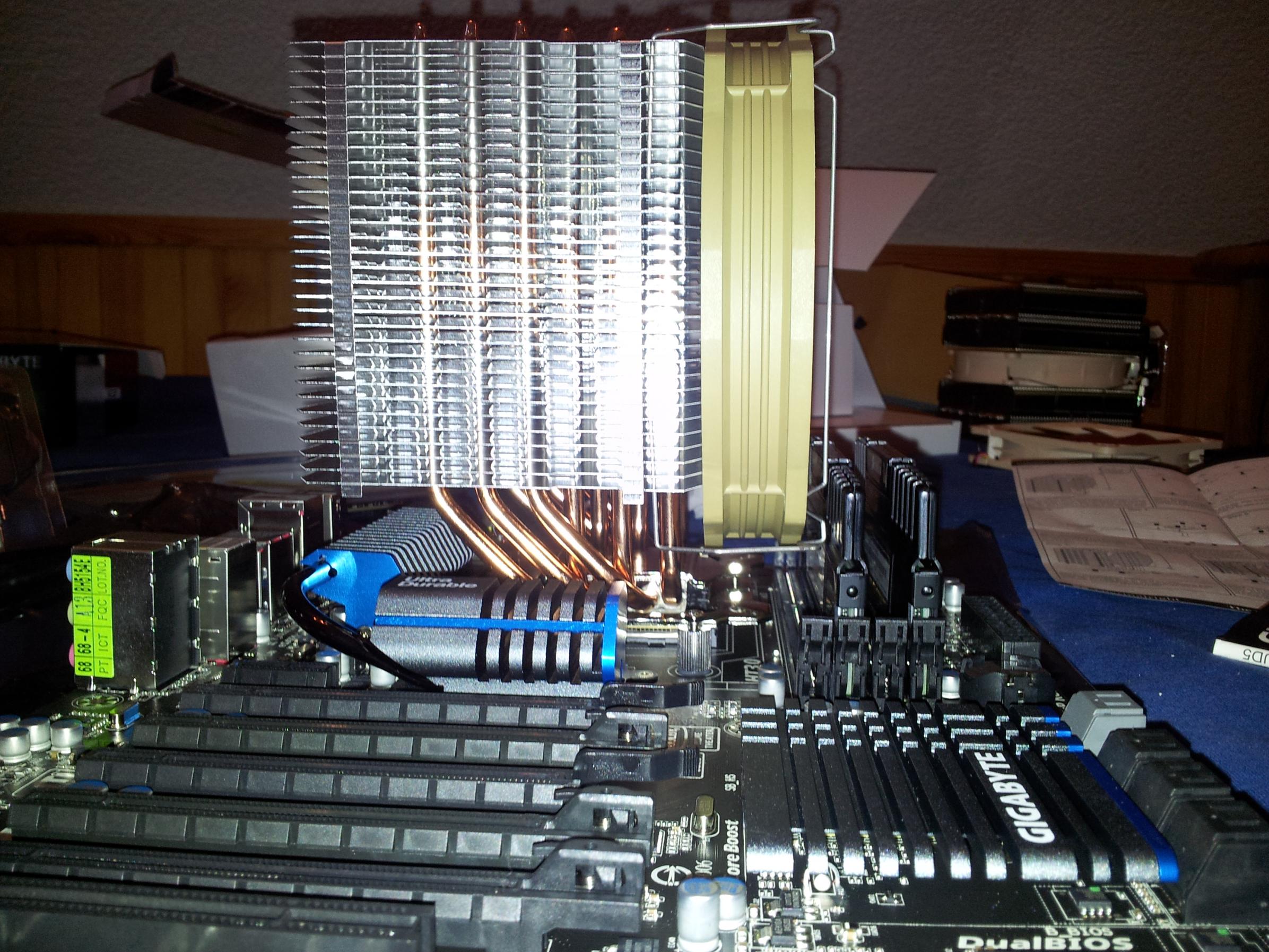

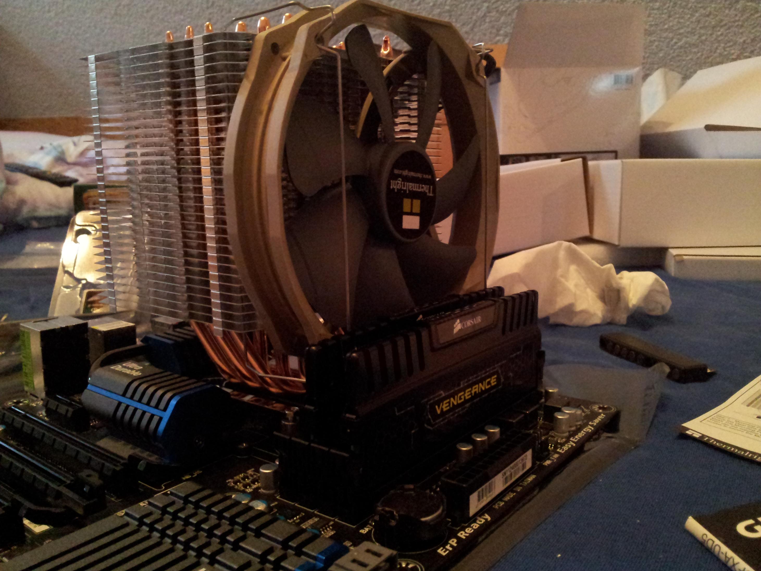

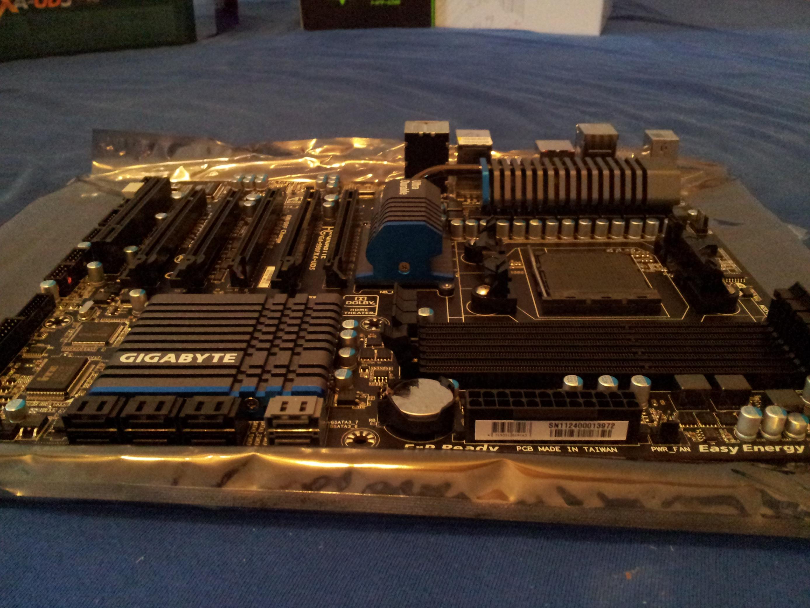

Habe den Bigtower Coolermaster Strom Trooper und möchte das GA990FXA-UD3 dort einsetzen.Jetzt habe ich mir den Macho HR-02 gekauft aber leider past der nicht auf die CPU.
Könnt ihr mir einen gleich wertigen Cpu Kühler empfehlen. Danke

Die Bodenplatte ist Schwarz, darauf die vier runden säulenschrauben auf diese setzt mann dann den montagerahmen der aber zu kurz ist. Möglicherweise zu Intel passt aber nicht zumeinem board.

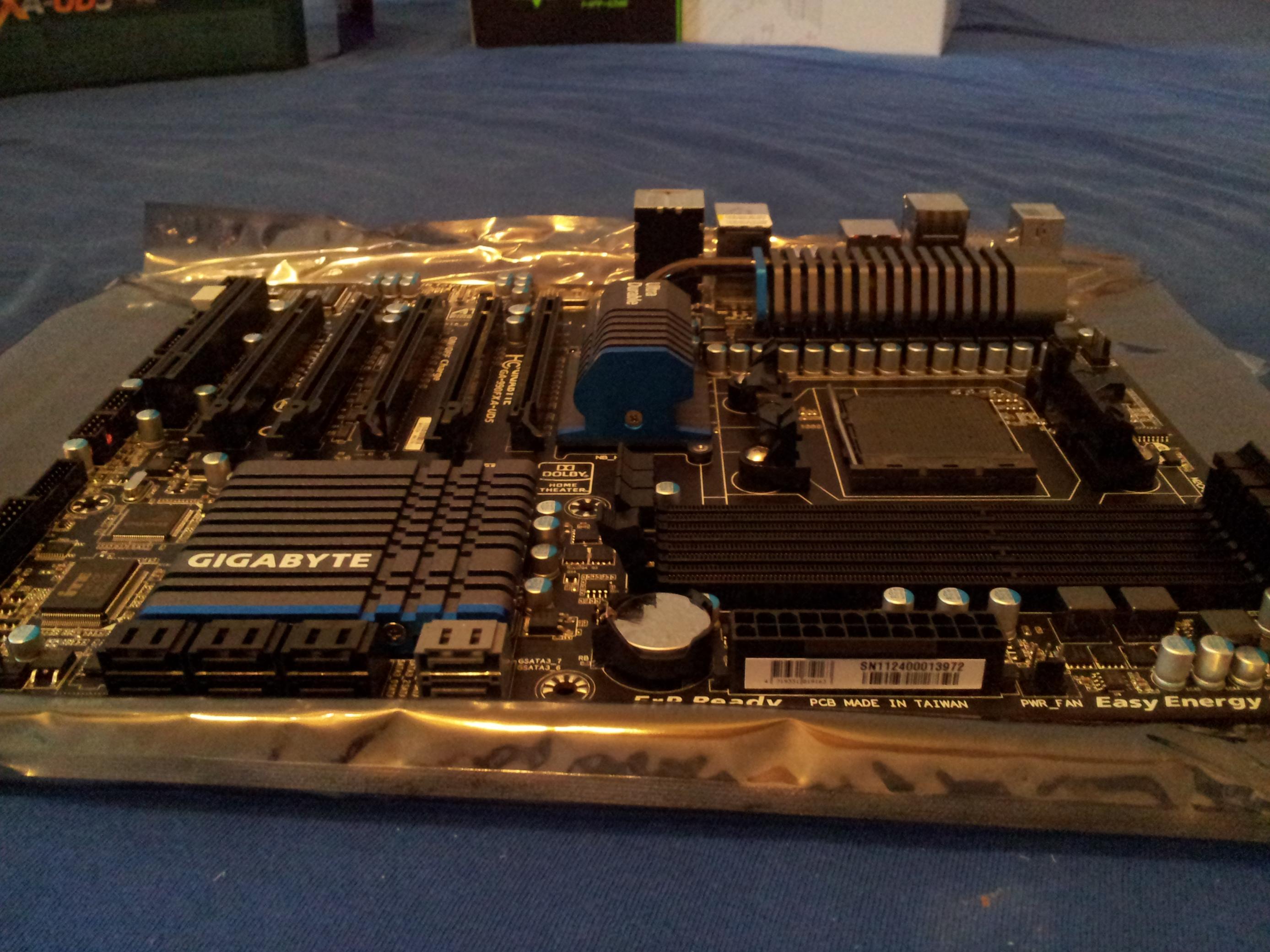

Der Abstand der Löcher auf dem Mainboard ist "genormt".
die Montageplatte ist silbern und die passt nicht auf die Schrauben weil sie zu kurz ist.
genau.
Bei den AMD-Sockeln kommen die Schrauben auch nicht in die Löcher der Montageplatte. An der Ober- und Unterseite sind Kerben für die Schrauben. Das ist ohne Fotos n bissel schwer zu erklären...
Schau dir einfach nochmal die AMD-Einbauanleitung _genau_ an. Die Sockelbohrungen sind jedenfalls genormt und der Macho passt auch.

Ich hab mir noch die Deutsche Anleitung von www.thermalright.com besorgt und dort hat der Montagerahmen oben und unten drei Löcher und auf der seite jeweils ein Loch. Mein Montagerahmen hat in der mitte ein Loch und links und rechts Kerben.
Mach doch mal bitte ein Foto...
