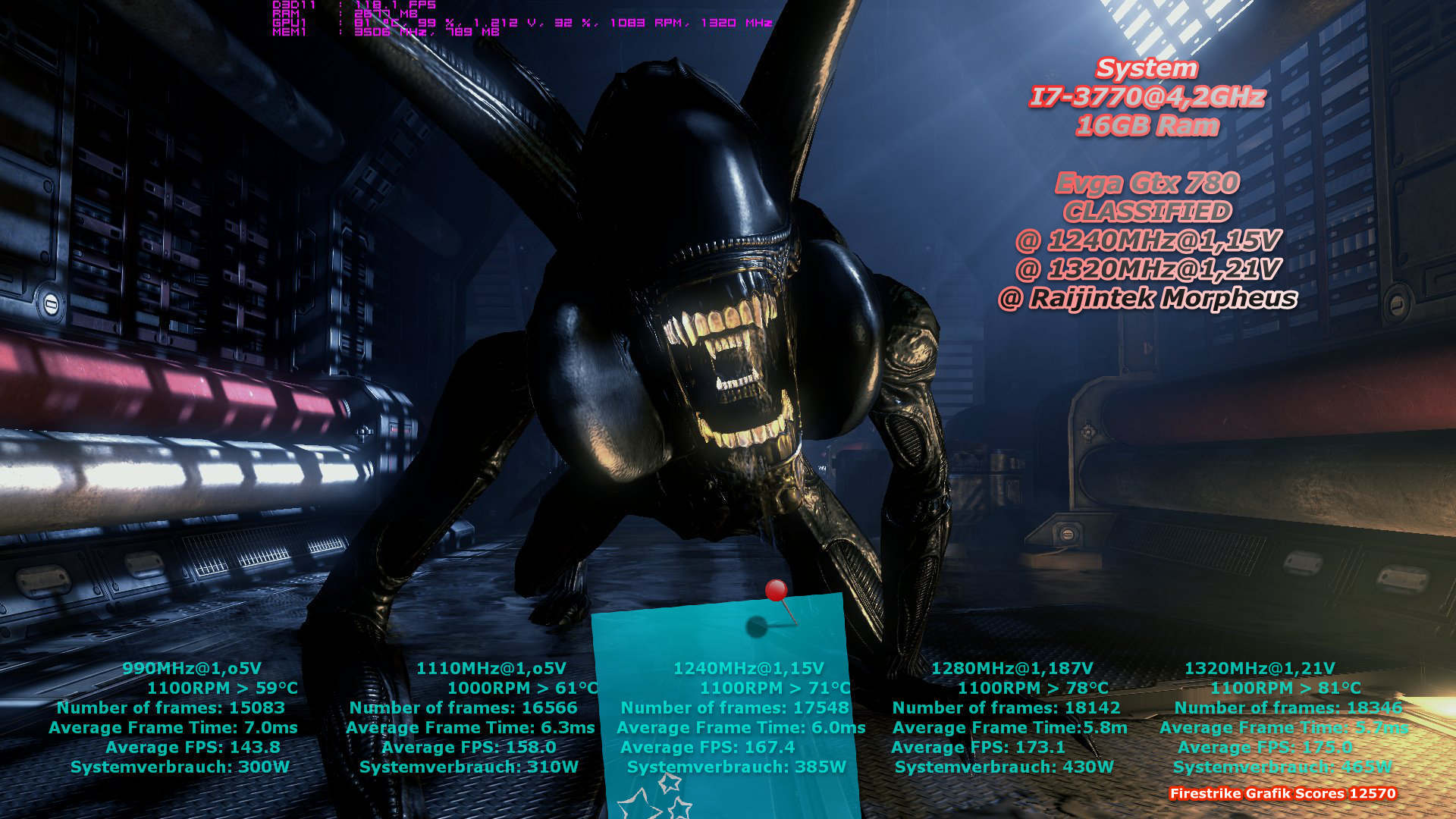

Ok. Ich denke, du solltest sie einbauen und testen. Falls sie nicht stabil ihren Boost hält, musst du sie händisch einstellen. Genauso wie beim Übertakten des i7 2600k.
Hier ein Beispiel dafür, wieviel man an Energie einsparen kann:
