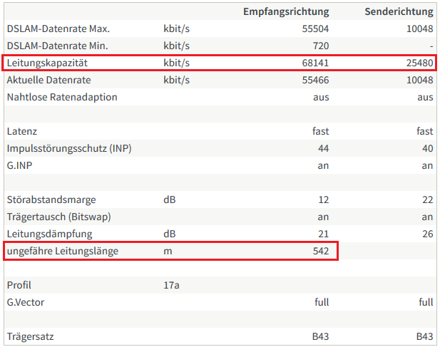

Um mal ein Beispiel aus der Praxis zu zeigen:
Bei uns ist laut Fritzbox der Verteilerkasten 542m entfernt. Leitungskapazität ist 68 MBit mit VDSL. Die Kupferleitungen bei uns am Haus sind 30 Jahre alt.
Das was die Fritz!Box errechnet hat wenig mit der tatsächlichen Leitungslänge zu tun. Wie alt die CuDA ist spielt bei PE Isolierung auch kaum eine Rolle. Wenn deine Leitung 542 Meter lang ist und noch so viel bekommt, hat deine Leitung mindestens einen 0,6 mm Querschnitt.

Die Angabe der Leitungslänge wird so langsam der neue Insiderwert der AVM Jünger. Ist genauso aussagekräftig wie das mysteriöse Frequenzspektrum des Präzisionsmessgeräts mit dem Ausrufezeichen. Da darf zukünftig in Foren weiter seitenweise spekuliert und interpretiert werden :evillol:
Meine Leitungslänge laut Telekom: 267m
Meine Leitungslänge laut AVM 7590: 290m
Ist daher schon gar nicht so verkehrt.
