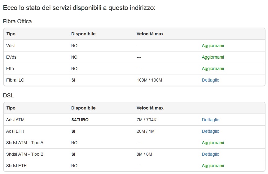

nitech schrieb:
Einfach mal hier deine Adresse eingeben: www.fibermap.it dann weißt du welche Geschwindigkeiten ca. erreicht wird.
Ich glaube der zeigt auch nur tarifliche Maximalbandbreiten an. Weil das man bei DSL (nicht 100 MBit/s symmetrisch per LWL ;) ) immer Fullsync hat ist relativ unwahrscheinlich. Auch das kein VDSL gibt, bei 20/1 MBit/s per ADSL2+ (sehr, sehr kurze Leitung) ist sehr, sehr unwahrscheinlich. Denn das ist eine indoor Versorgung. Eine Vermittlungsstelle ohne VDSL Linecards gibt es m.M.n. nicht.
Bei 0 Metern entfernung zum Glasfaserverteiler wird eine geschwindikeit von 200Mbps angegeben. Bei 500m entfernung wird 49Mbps angegeben.
Wäre natürlich um einiges schneller als mein jetziges Internet mit 10Mbps
