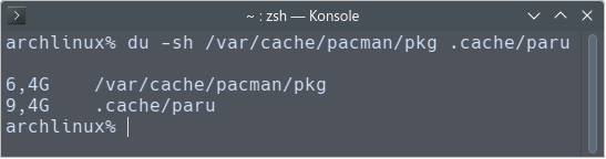

paccache -vrk2 # Entfernt Pakete aus dem Cache, behält die jüngsten 2 Versionen
paccache -ruk0 # Alle Pakete aus dem Cache entfernen, die nicht (mehr) installiert sind
Vielleicht muss das Paket "pacman-contrib" installiert sein.
Wie ist eigentlich mit Pacman – Paketcache in CachyOS? Wird es automatisch bereinigt oder wie läuft es da ab? Ich werde zwar kein Arch mehr installieren aber wollte es schon immer wissen, ob da einen Unterschied zwischen Arch und CachyOS gibt.
