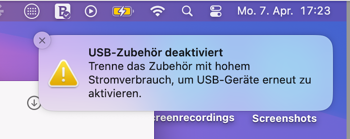

Das Stream Deck wird regelmäßig deaktiviert, mit der macOS-Meldung „USB-Zubehör wurde deaktiviert, da es zu viel Strom verbraucht“.
