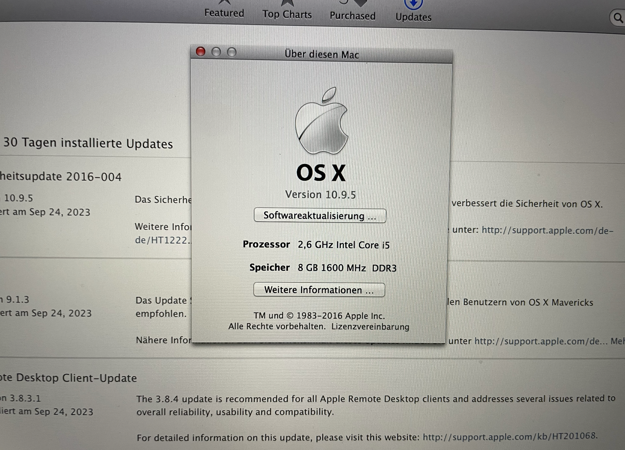

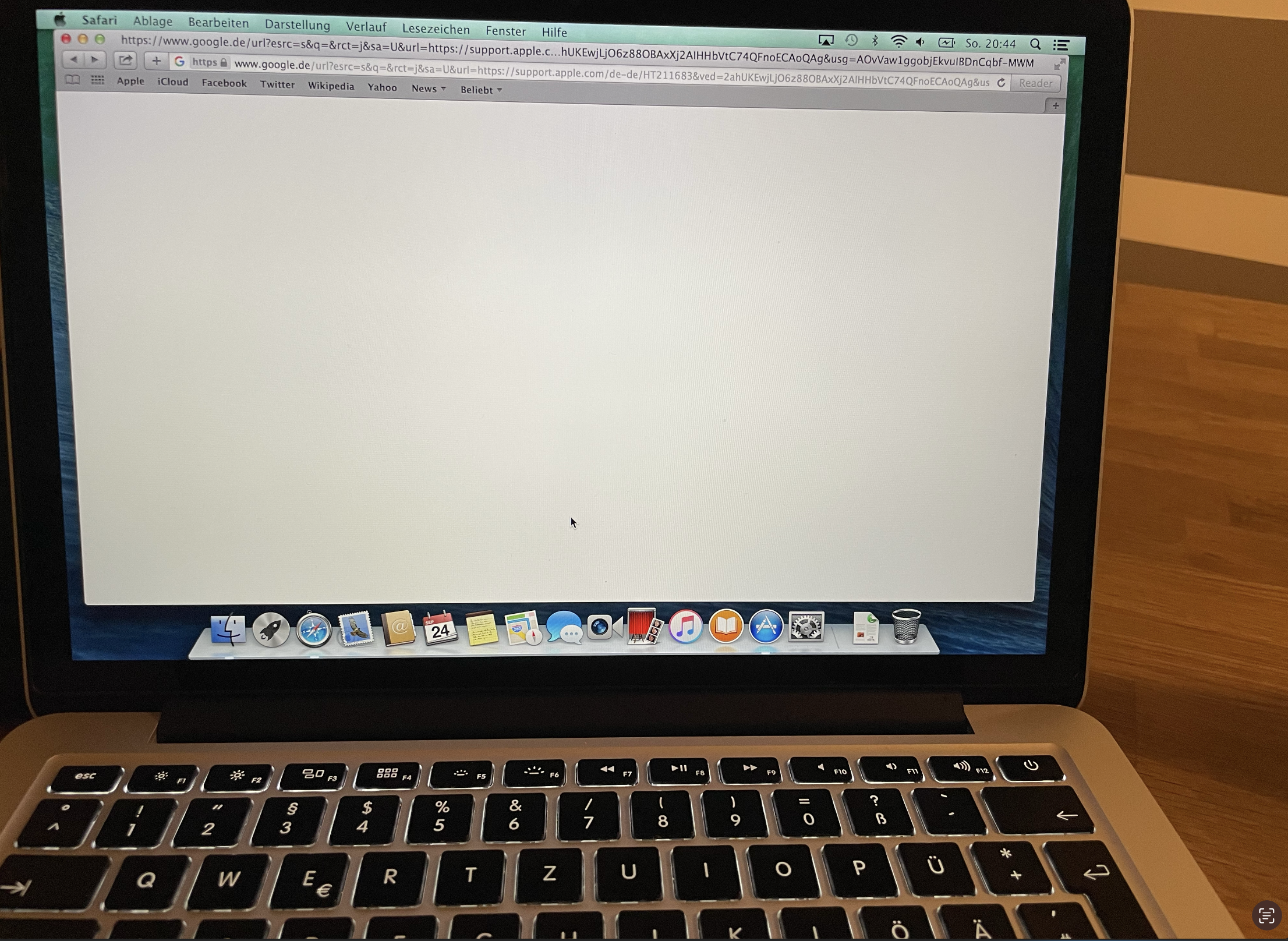

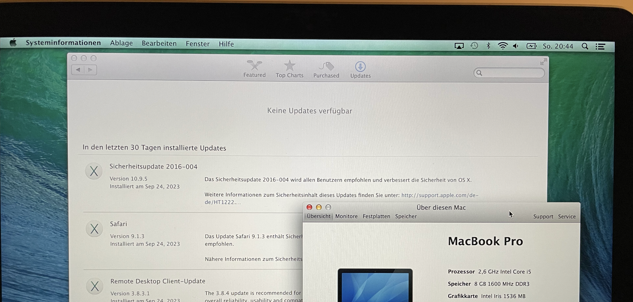

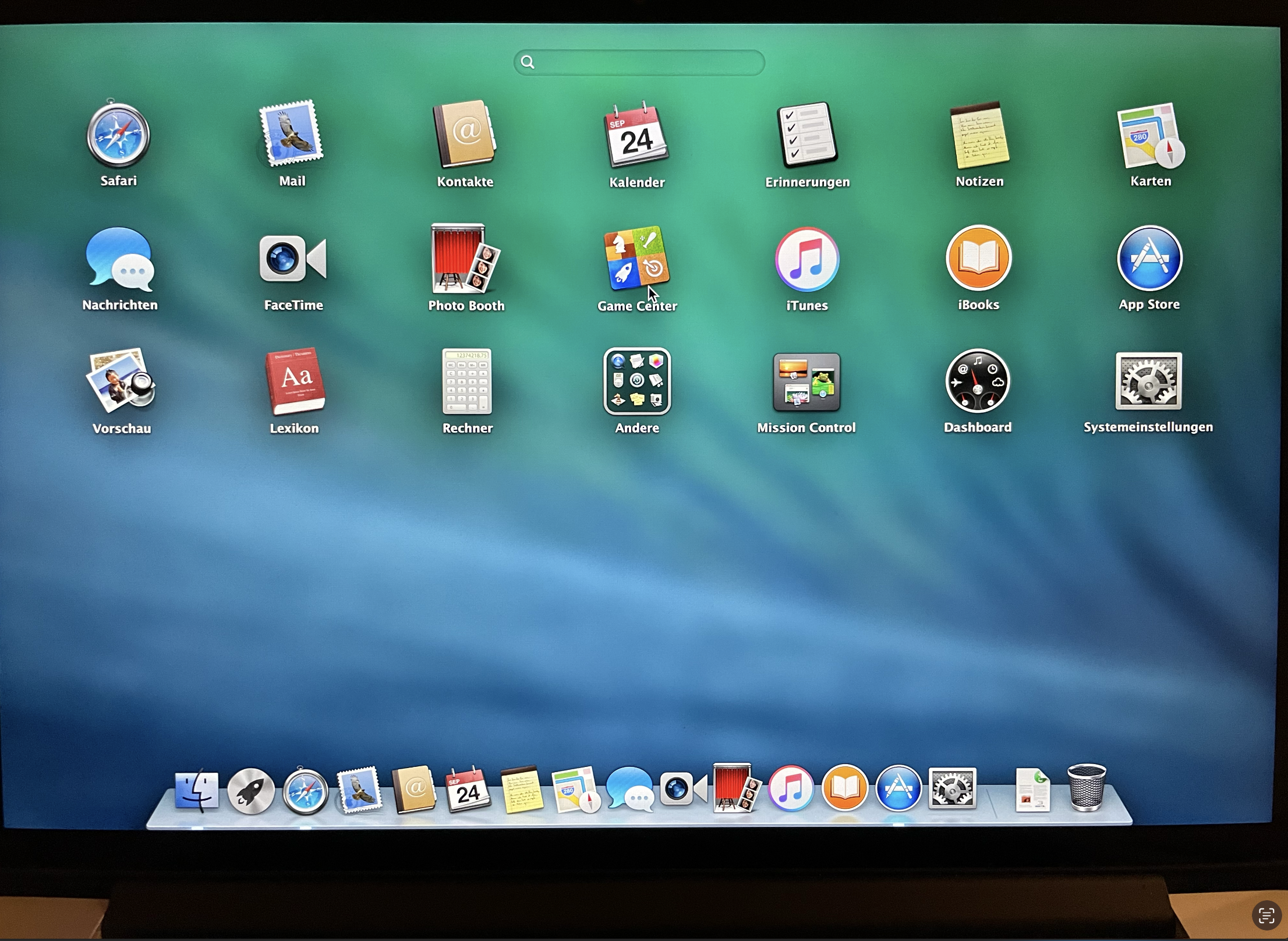

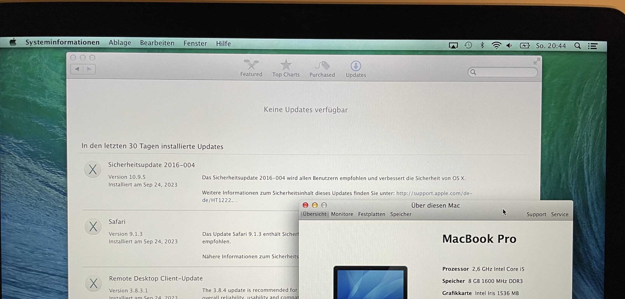

Nachtrag:
MacOS läuft ... aber irgendwie ist das UI super alt. Es gibt aber kein neues Update.
Irgend eine Idee jemand ? : ///
hier noch ein paar Bilder.

Ok ich benötige also ein neues Betriebssystem... das Problem:
  • Mit dem alten kann ich keine 2 Faktoren Authentifizierung machen .. das PopUp für den 6-Stelligen Code kommt nicht
  • Wohl gibt es keine Verbindung zu den Apple Servern -> Eine neue Apple ID kann nicht eingerichtet werden
  • Eine AppleID ist notwendig um das MacOS im AppleStore runterzuladen
  • Eine externe .dmg konnte nicht installiert werden, da "Entwickler" unbekannt
Jemand eine Idee ... hätte ich gewusst was das für Arbeit bedeutet das alte Teil zum Verschenken Fit zu machen ... für meinen Stundenlohn hätte ich ihr direkt ein neues Gerät kaufen können ^^
vielleicht sollte ich mich auch einfach nicht mehr abends an die Kiste setzen..
Könnte es funktionieren wenn ich in den Einstellungen unter Sicherheit einfach alle Apps erlaube? -.-
Der Kollege in Beitrag #6 hat die richtigen Links gepostet. Hast du jemand in deinem Umfeld, der einen Mac hat und mit dem du einen USB-Stick mit macOS Big Sur vorbereiten kannst? Big Sur sollte das letzte BS sein, welches auf dem 2014er ohne Patcher läuft. Wenn du einen Install-Stick hast, mit gedrückter ALT-Taste hochfahren, im Menü den Stick als Startmedium auswählen, SSD formatieren (APFS) und im Anschluss Big Sur installieren.
