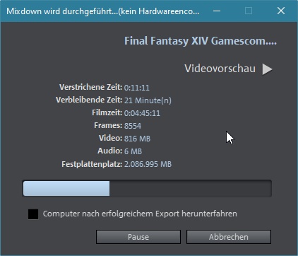

Ich habe das oben genannte Programm und will einen 4K Film schneiden den ich heute auf der Gamescom gedreht habe.
beim exportieren (mixdown) habe ich natürlich auch Hardware encoding und alles aktiviert.
Jedoch dauert der Prozess sehr lange, nutzt 100% meiner CPU und oben im Titel steht (Kein Hardwareencoding).
Was ist jetzt das Problem und was sind die Grundvorraussetzungen um Hardwareencoding hier nutzen zu können??
Habe eine GTX 1080 TI mit aktuellstem Treiber.

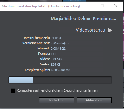

Bei VideoDeluxe musst Du die interne HD630 im BIOS aktivieren und es muss ein Monitor angeschlossen sein, damit die IGP zum Rendern benutzt wird. Kann erst morgen 4K rendern, da ich normal FHD bearbeite. Das geht viel schneller
Filmdauer ca. 2:59 min 3840x2160@29.97 Kodierqualität ausgewogen
814043
Hab danachnoch das 4K Material auf FHD gerechnet. ca. 1:1

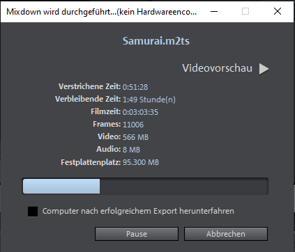

Hallo Leute,
also habe in etwa das selbe Problem -
ein 10min Film (mit sehr vielen Schnitten/Timelapse/Effekten)
braucht im MP4/.m2ts Format ca. 2h40min zum rendern ...
Hardwareencoding ist aktiviert (alle Häckchen sind gesetzt), funktioniert aber nicht.
ich meine auch dass das mal deutlich schneller ging -
möglicherweise hat es etwas mit dem Update auf die MV2020 Version zu tun?
Vllt. weiss ja doch jemand einen funktionellen Rat, bzw. kann einen Hinweis geben,
was möglicherweise übersehen wurde..

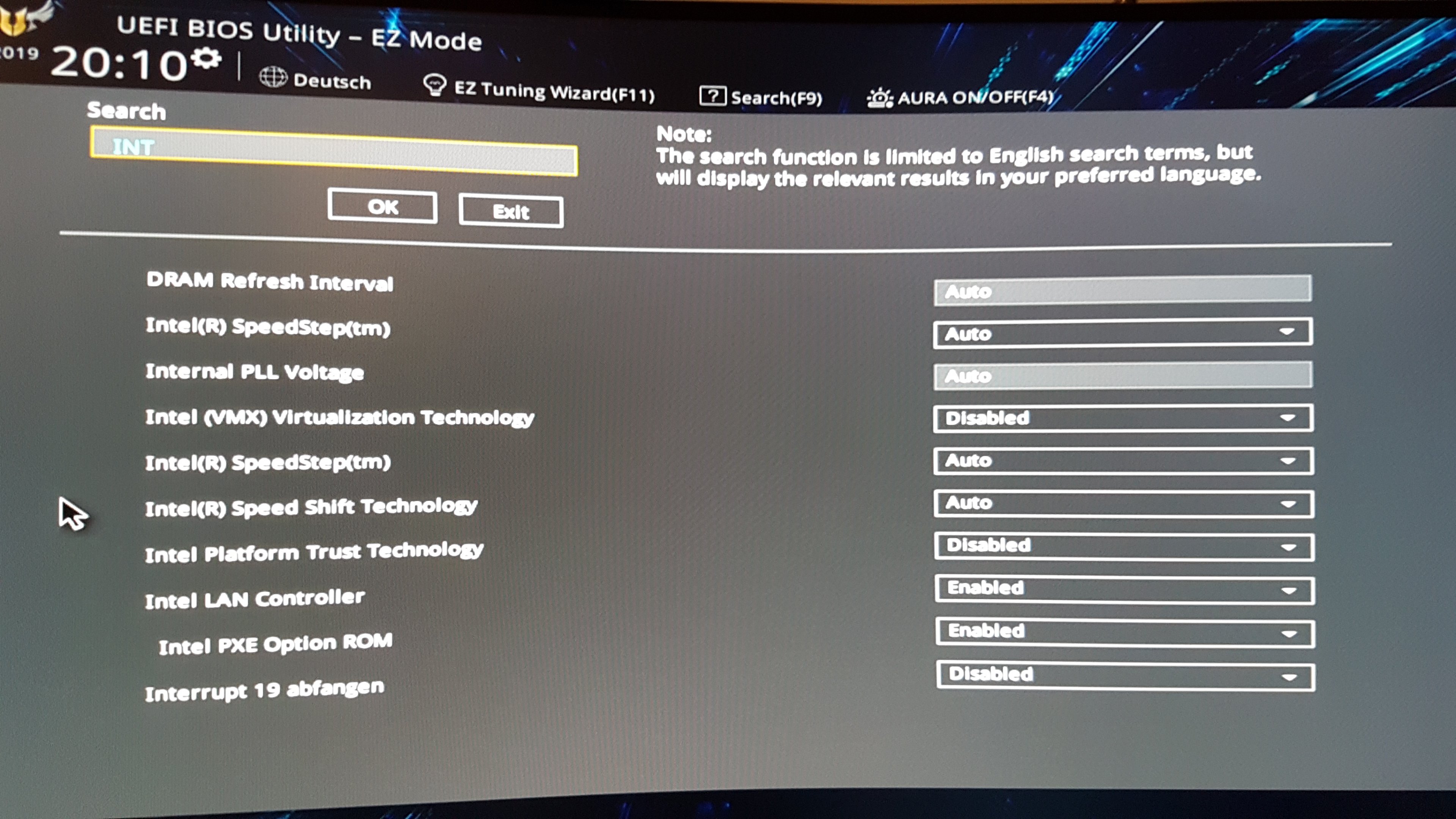

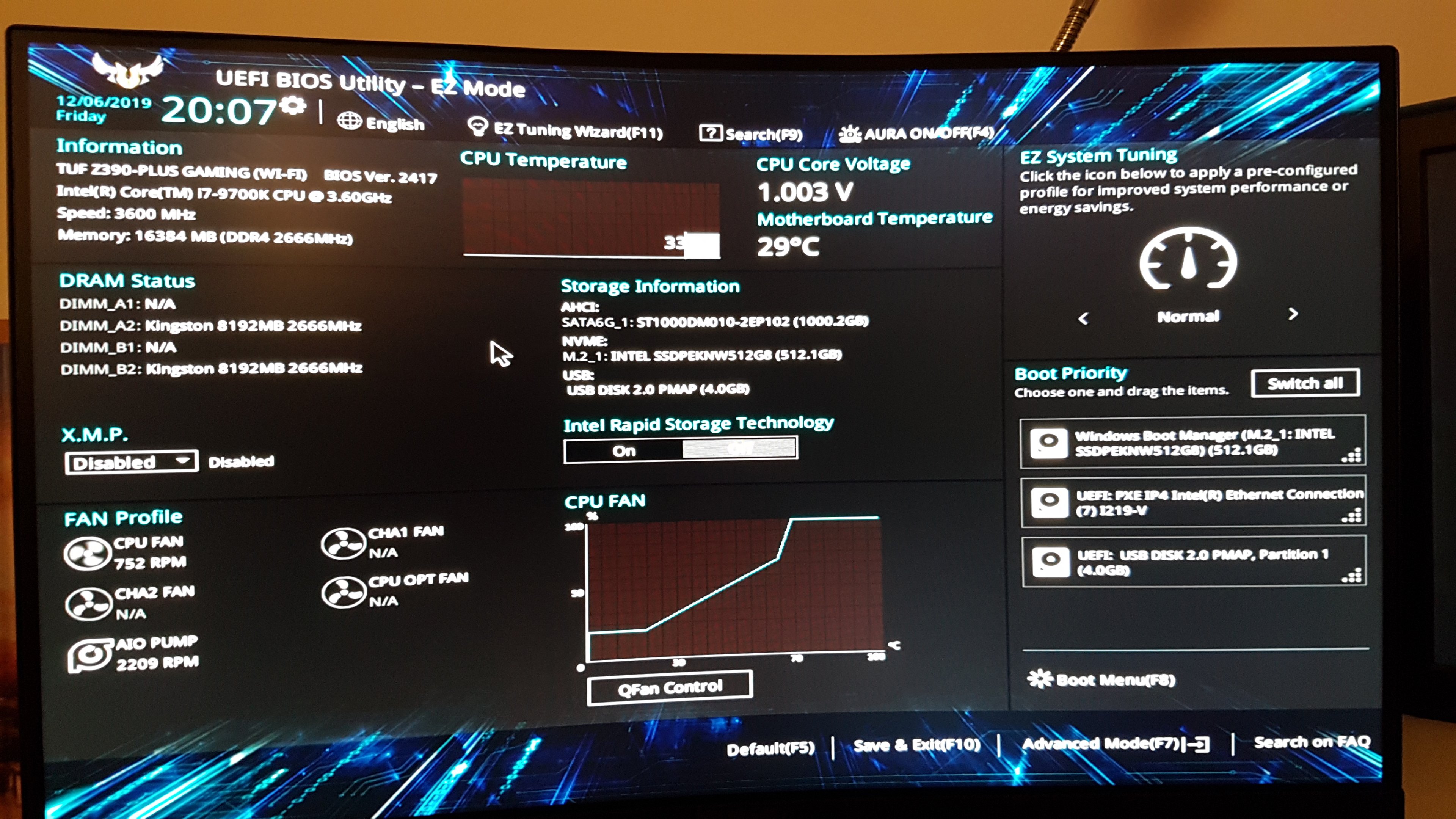

Hey... 8ch habe das gleiche Problem...ich habe bei Magix überall die haben drin, dennoch will er einfach keine Hardware Beschleunigung anwenden... leider kenne ich mich im BIOS nicht aus..
Könnt ihr mal schauen und mir sagen, ob meine Intel graka an ist?
Im gerätemanager ist sie nämlich nicht zu sehen...

Hatte das gleiche Problem. Man kann, wie bei mir, bei Intel nach dem Prozessor suchen. Wenn dieser Intel quickSync unterstützt dann muss zwingend die IGP im Bios aktiviert werden.
