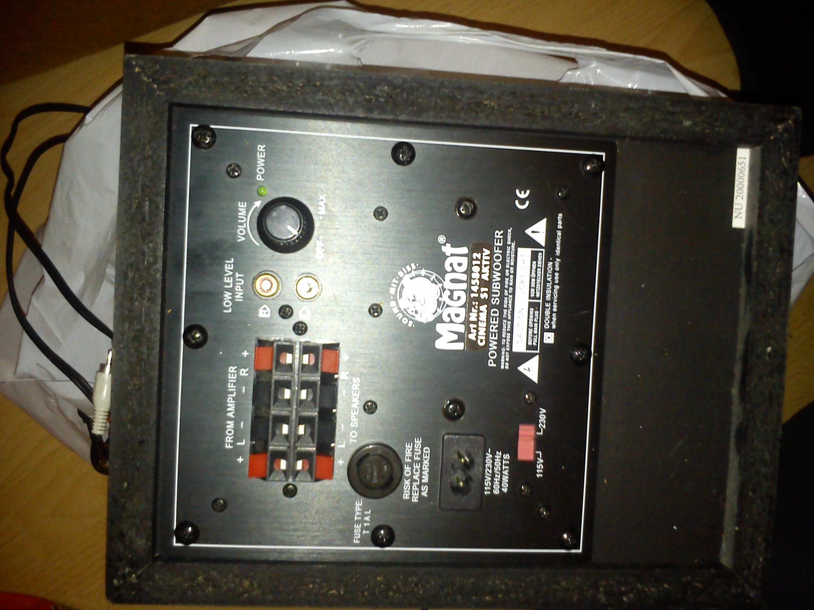

Kann es sein, dass zwei der "Ausgänge" Eingänge sind?
Aktiv bedeutet, dass der Subwoofer einen eigenen Verstärker besitzt. Aber evtl. nur für sich selbst und nicht für weitere Lautsprecher.
Falls möglich, mach mal ein Bild von den Anschlüssen. Der S1 ist etwas älter und man findet nur wenig dazu.
Dass da zwei Cinch-Eingänge sind ist mir klar, zusätzlich aber eben viermal Ausgänge, also jeweils zwei Klemmen - rot und schwarz. Die fünf Lautsprecher sind aber nicht gerade groß, die könnte der Verstärker im Subwoofer doch wuppen..
Hier mal ein qualitativ ochwertiges Smartphone-Foto!
Das sind Hochpegel-Ein- und Ausgänge. Oben steht doch "from amplifier" ;)
Du brauchst einen AV-Receiver. Die Endstufe im Sub versorgt nur sich selbst. Die Klemmanschlüsse sind nur gedacht, falls der AVR keinen separaten Subwoofer-Ausgang hat. Dann wird der Sub in den Signalweg der Front-Speaker gelegt, d.h. AVR -> Sub -> Front-Speaker. Aber den Saft bekommen die Front-Speaker dann immer noch vom AVR, genauso wie für die drei anderen Sats, die direkt an den AVR angeschlossen werden... ;)

Folgende Installation: Audioquelle geht in Verstärker, ist klar. Aus dem Verstärker gehen Kabel in den Subwoofer in die From Amplifier Eingänge und aus den To Speaker-Ausgängen gehen Kabel in zwei Lautsprecher - auch relativ klar.
Die Frage ist, kann ich dann weitere Lautsprecher an den Verstärker anschließen? Und was veranstalte ich mit dem Low-Level-Input am Subwoofer?
