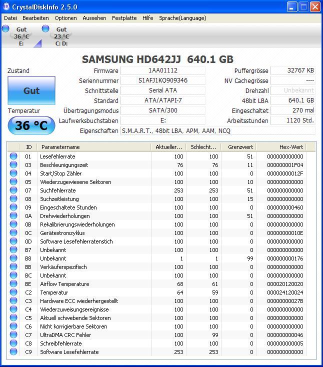

ich habe ein neues Mainboard (MSI K9A2 CF), dieses meldet beim Booten das eine meiner
Samsung Platten (HD642JJ) einen "S.M.A.R.T. Status BAD" hat.
Habe das Prog. "Crystal Disk Info 2.5.0" benutzt und das sagt der Zustand der Platte
ist "GUT".
Kann mir Jemand sagen was nun stimmt?
Danke
Schwer zu sagen, welcher der per SMART überwachten Faktoren bemängelt das Board denn? Kann man das einsehen?

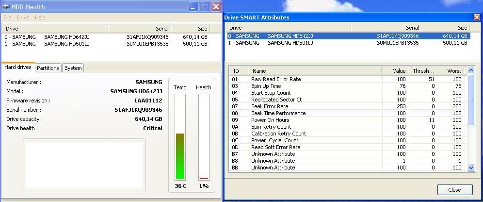

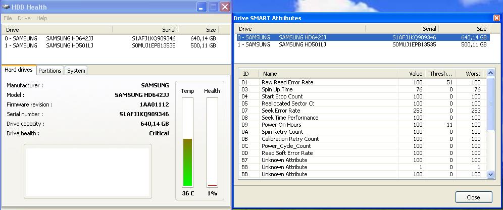

Also im BIOS habe ich nichts gefunden.
Bleibt beim Booten nur stehen und mit F1 gehts weiter.
Habe auch noch HDD Health ausprobiert und das sagt der Zustand der Platte
ist Kritisch, sagt aber auch nicht warum.
Interresant ist das beide Programme völlig unterschiedliche Grenzwerte angeben.
Ich weis jetzt nicht ob die Platte in Ordnung ist oder bald auszufallen droht.
Ich wünschte ich könnte dir da mehr zu sagen, aber solange die Programme bzw. das Board nicht sagen was nicht stimmt, stehen wir ja völlig im Dunkeln.
Ich benutze oft noch das Tool HDD Scan, das kannst du ja auch nochmal probieren und wenns geht vielleicht mal sicherheitshalber nen Backup der Platte anlegen, falls wirklich irgendwas nicht stimmt.
