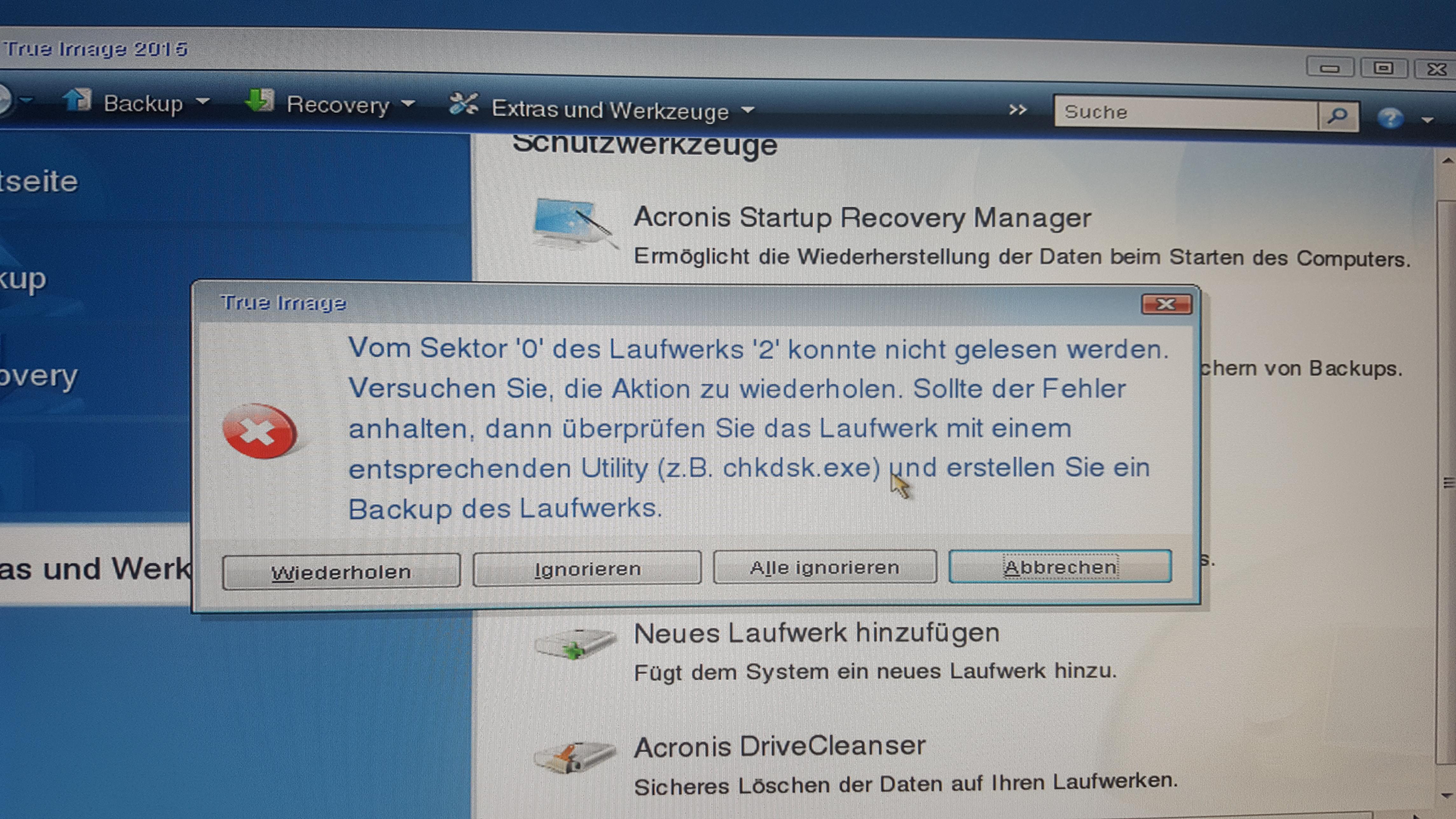

- habe versucht die defekte Platte mit einem externen HDD-Cloner auf eine andere neue 2TB Platte zu kopieren, das Gerät lieferte aber nur folgenden Fehler: "Bad Master HDD"

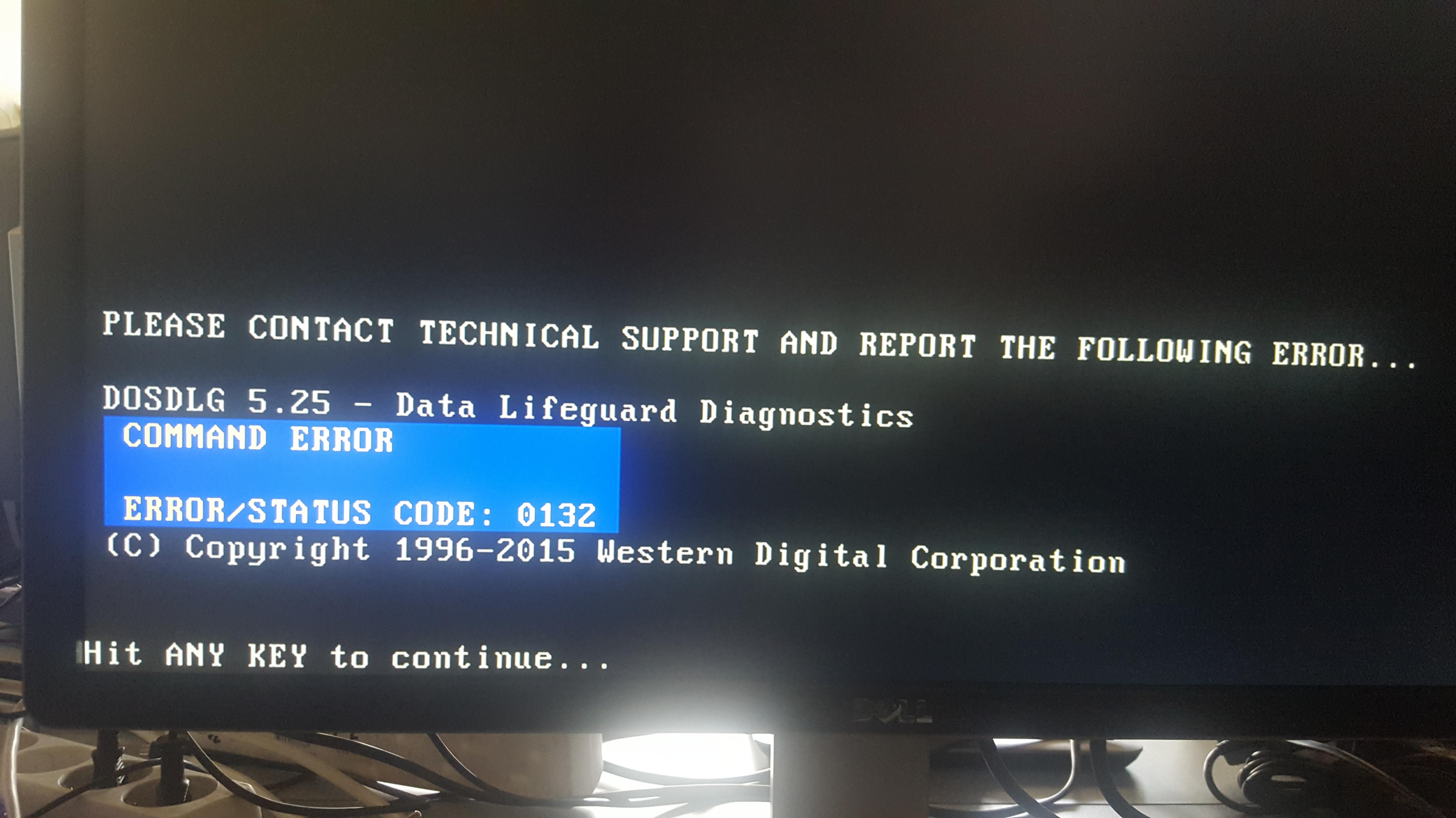

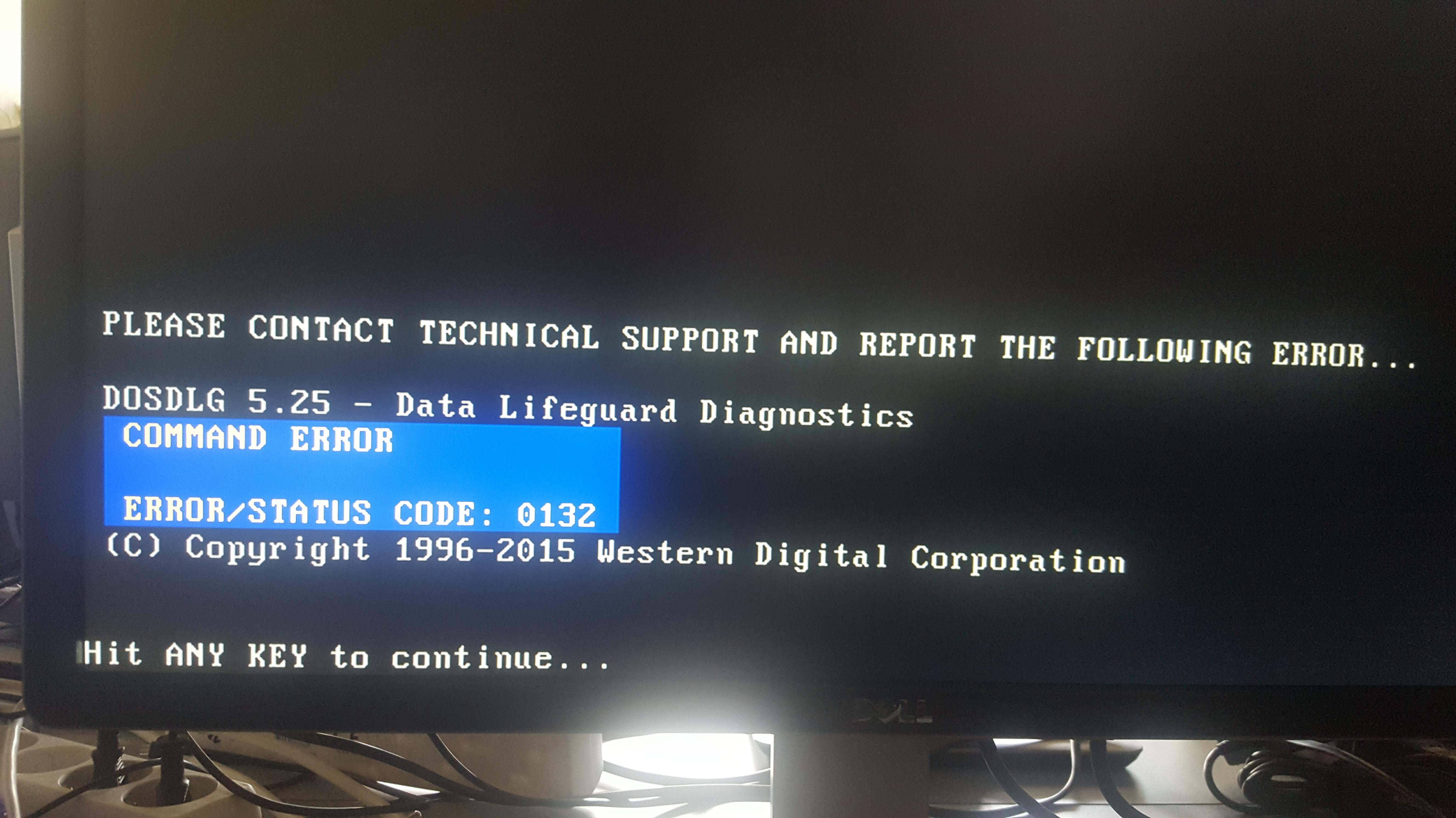

Dafür hat WD extra ein DOS Diagnosetool entwickelt (Data Lifeguard Diagnostic for DOS )... habe das jetzt so wie in deren Anleitung Schritt für Schritt abgearbeitet (http://support.wdc.com/download/notes/DLGDiagUSBInstructionsv3.pdf), jedoch weiß ich nicht so wirklich, wie ich mit diesem Programm arbeiten/vorgehen soll/muss... kennt sich damit zufällig jemand aus?
Damit soll man laut Herstellerinfo WD Festplatten überprüfen können, die eben nirgends mehr angezeigt werden außer im Bios... jedoch komm ich mit dem Programm nicht wirklich zurecht :/

Und naja ich kann das tool schon starten... und wenn ich eben dann in der console den Befehl zum überprüfen der Platte eingebe, dann bringt er mir Fehlercode 132 (Command Error) ... bei einem anderen Befehl sagt er mir dann, das keine WD Platte gefunden wurde -.-

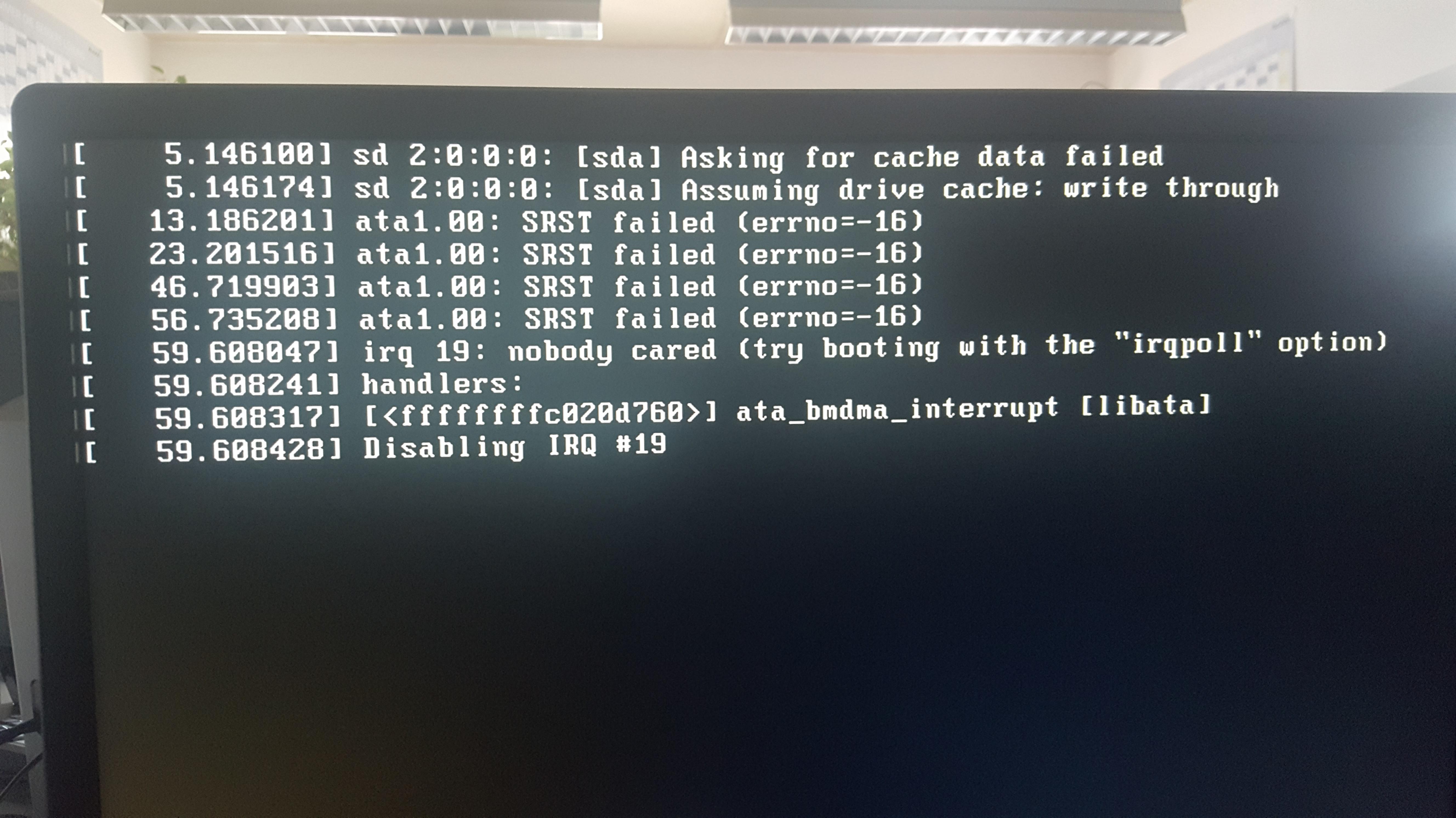

Ich habe mir eben mal "Hiren´s BootCD" besorgt.. da sind ja auch ziemlich viele Tools für die Festplattendiagnose drauf... nur sagen mir die meisten eigentlich sogut wie nichts und ich weiß auch nicht für was und wann man die Einsetzt... (http://www.hirensbootcd.org/hbcd-v152/)

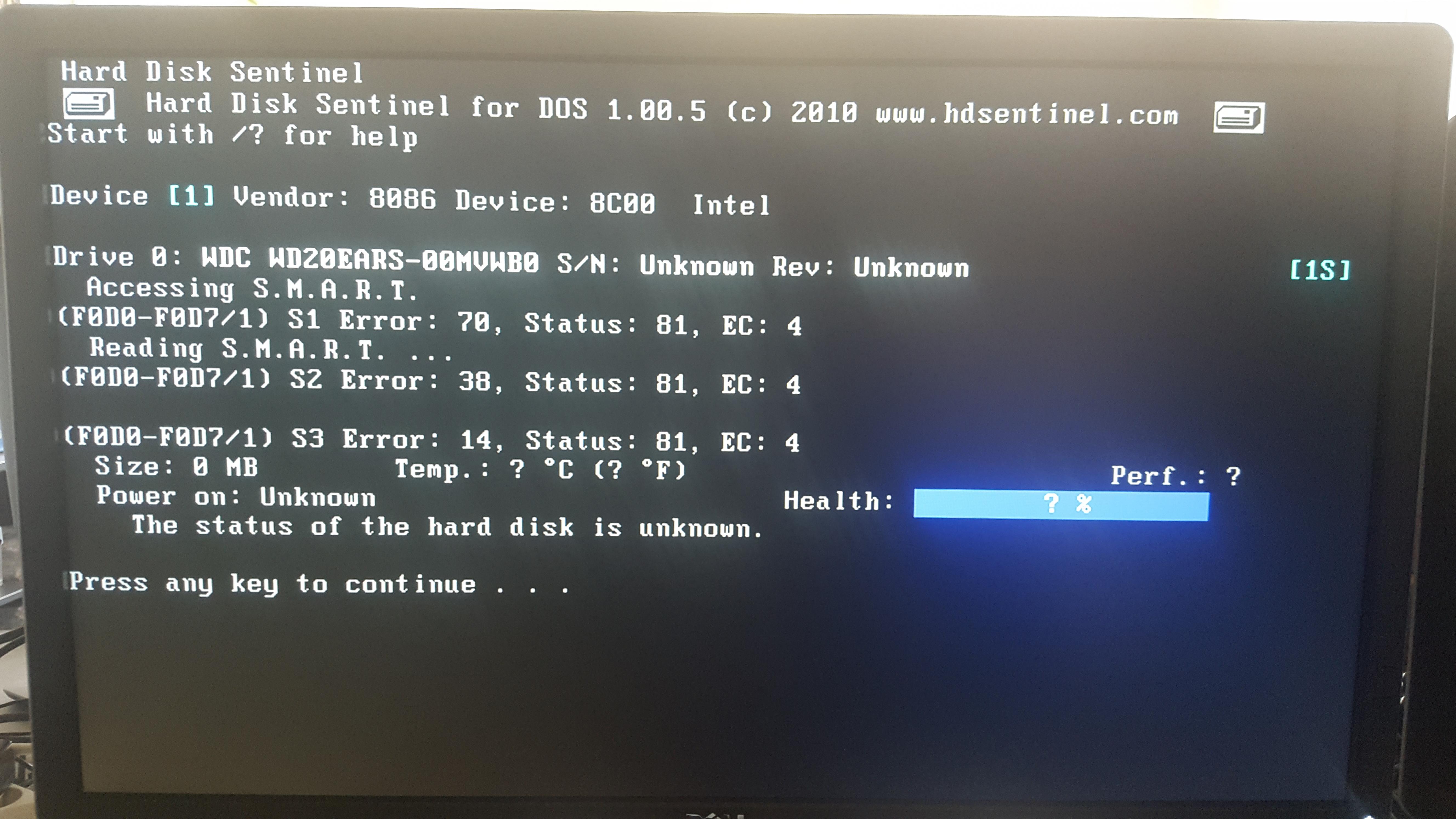

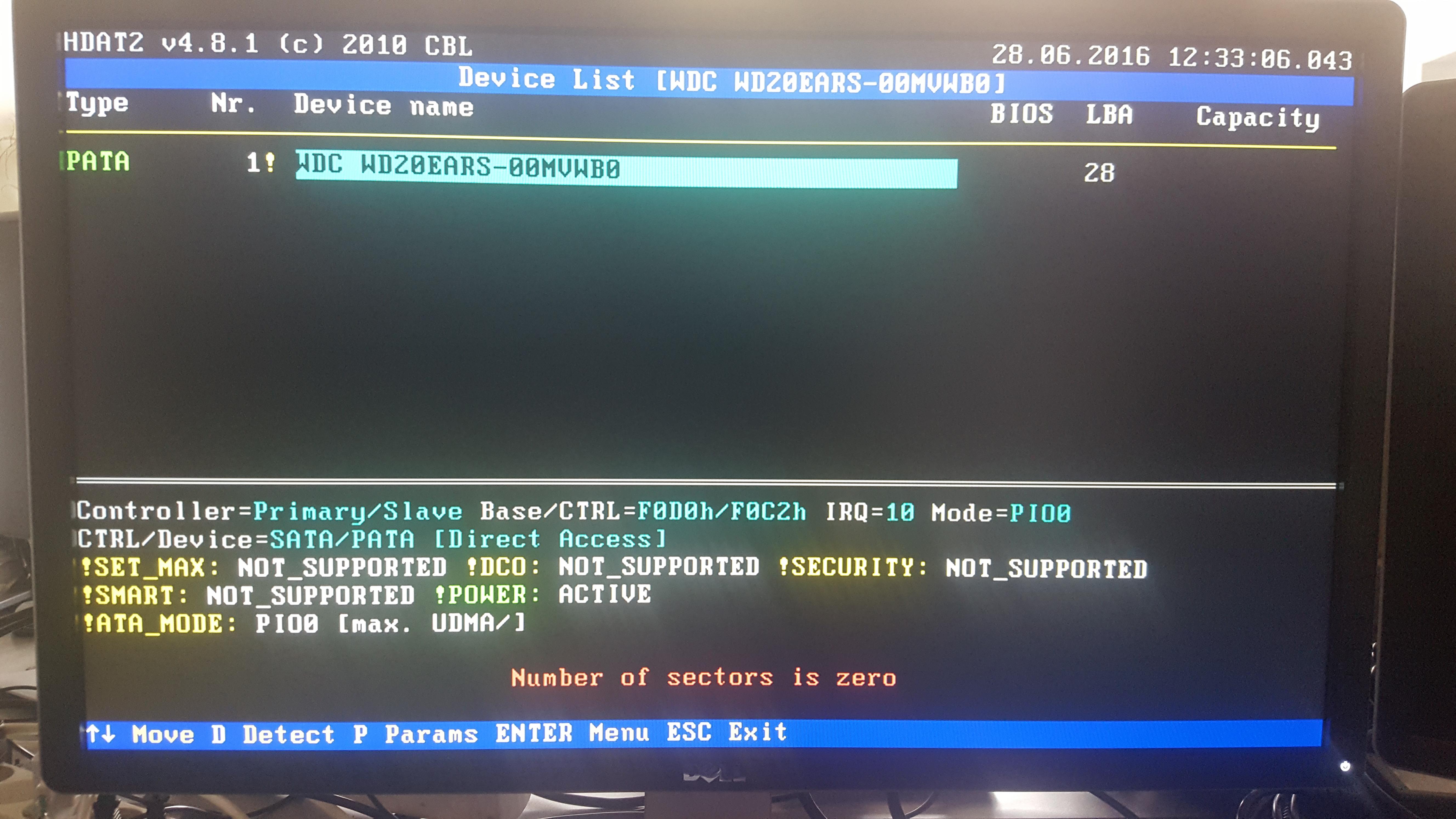

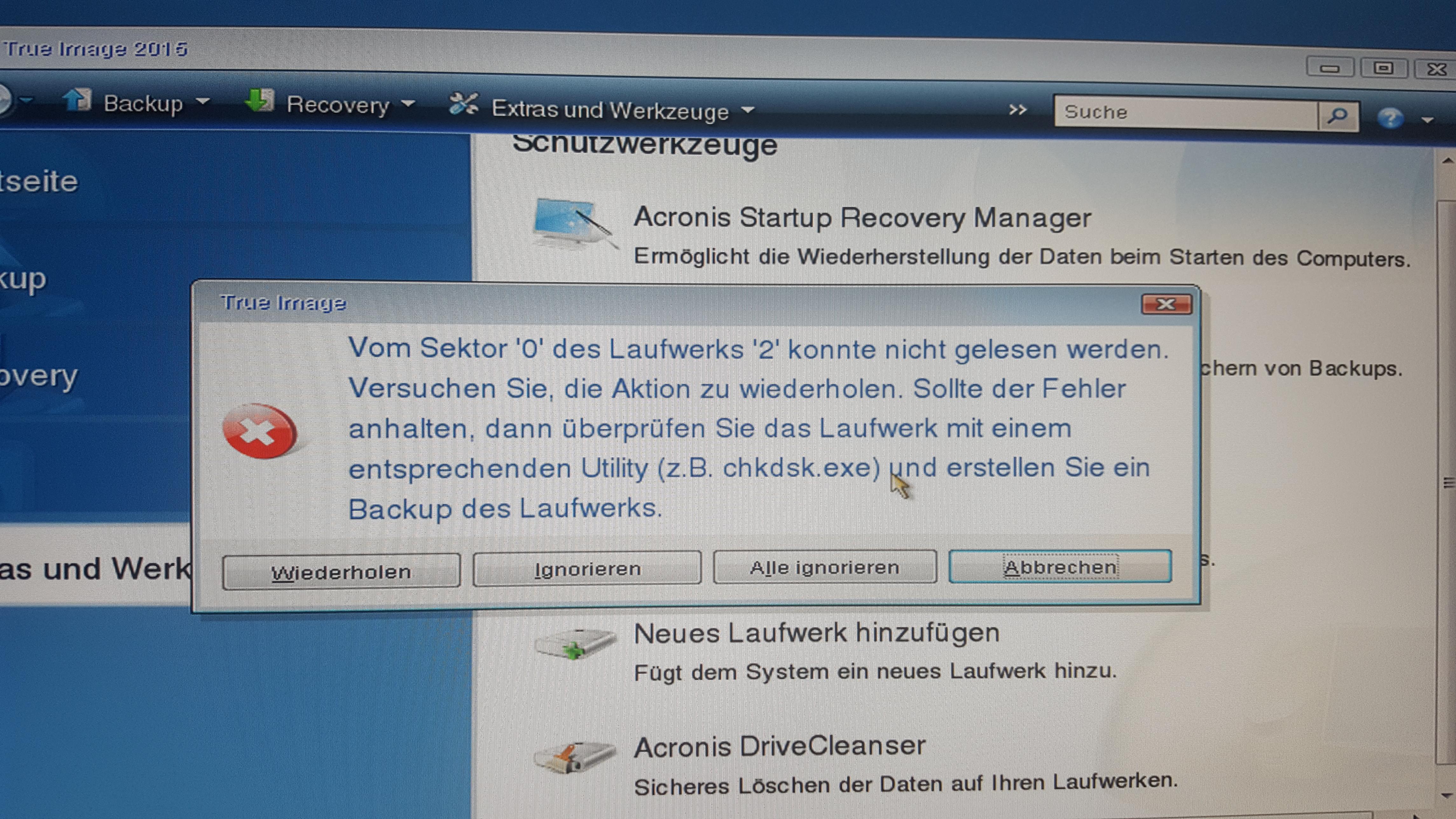

Bin da mal in das Hard Disk Menü rein und mal mit ein paar Tools ausproviert den Status der Platte zu checken... hier mal ein paar Bilder davon:
Bild 1: Diagnose Tool von Western Digital
Bild 2: Dies hier ist vill ganz interessant... Diese Meldung hat Acronis ausgegeben nach einer längeren Wartezeit die Platte zu lesen

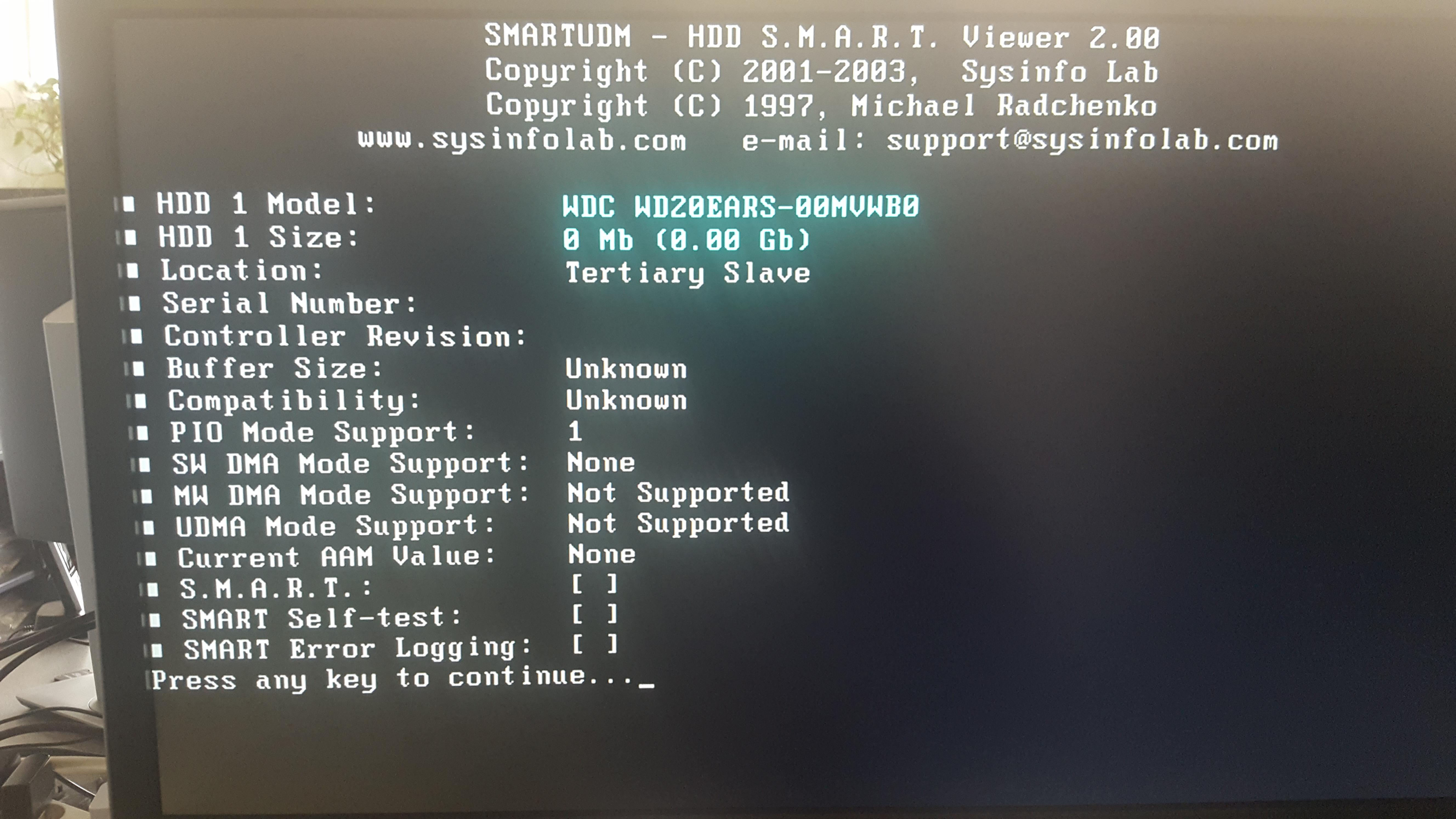

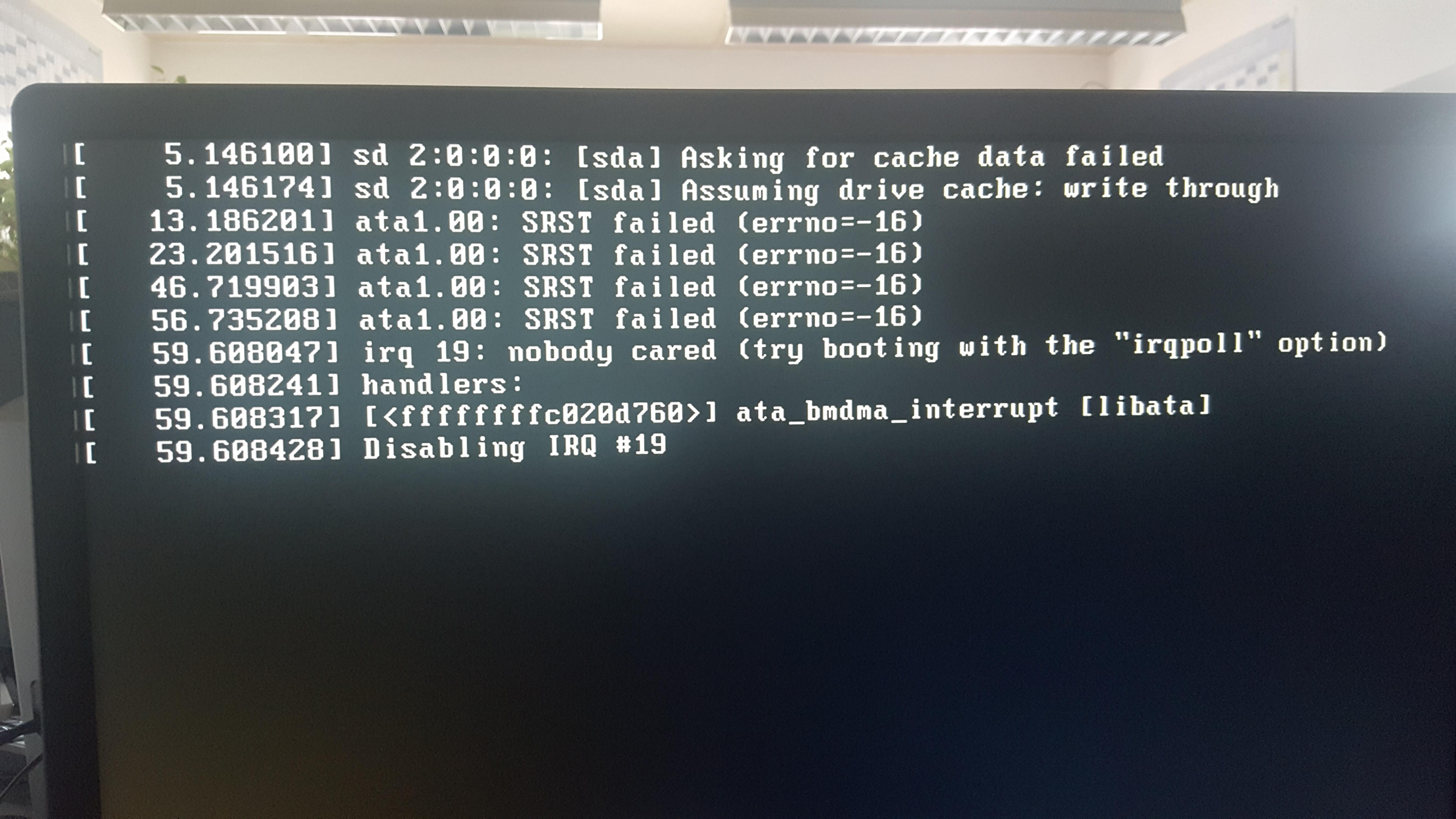

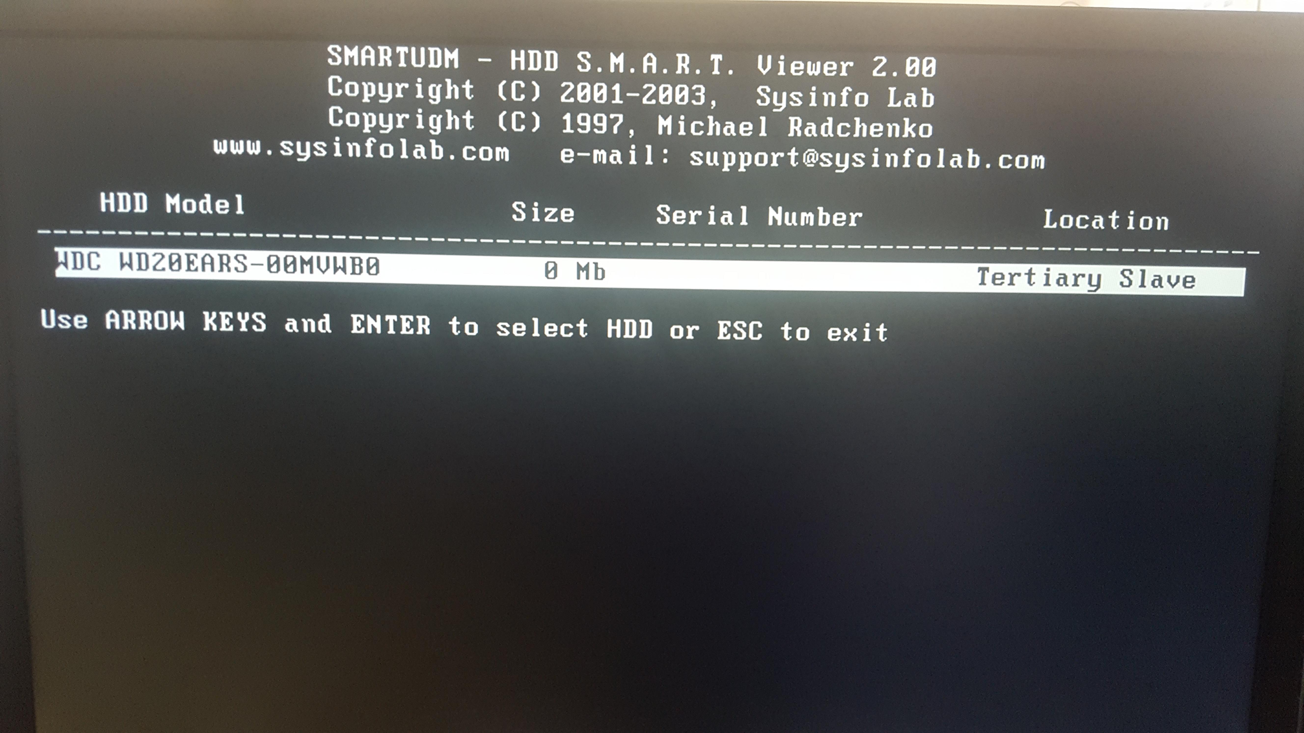

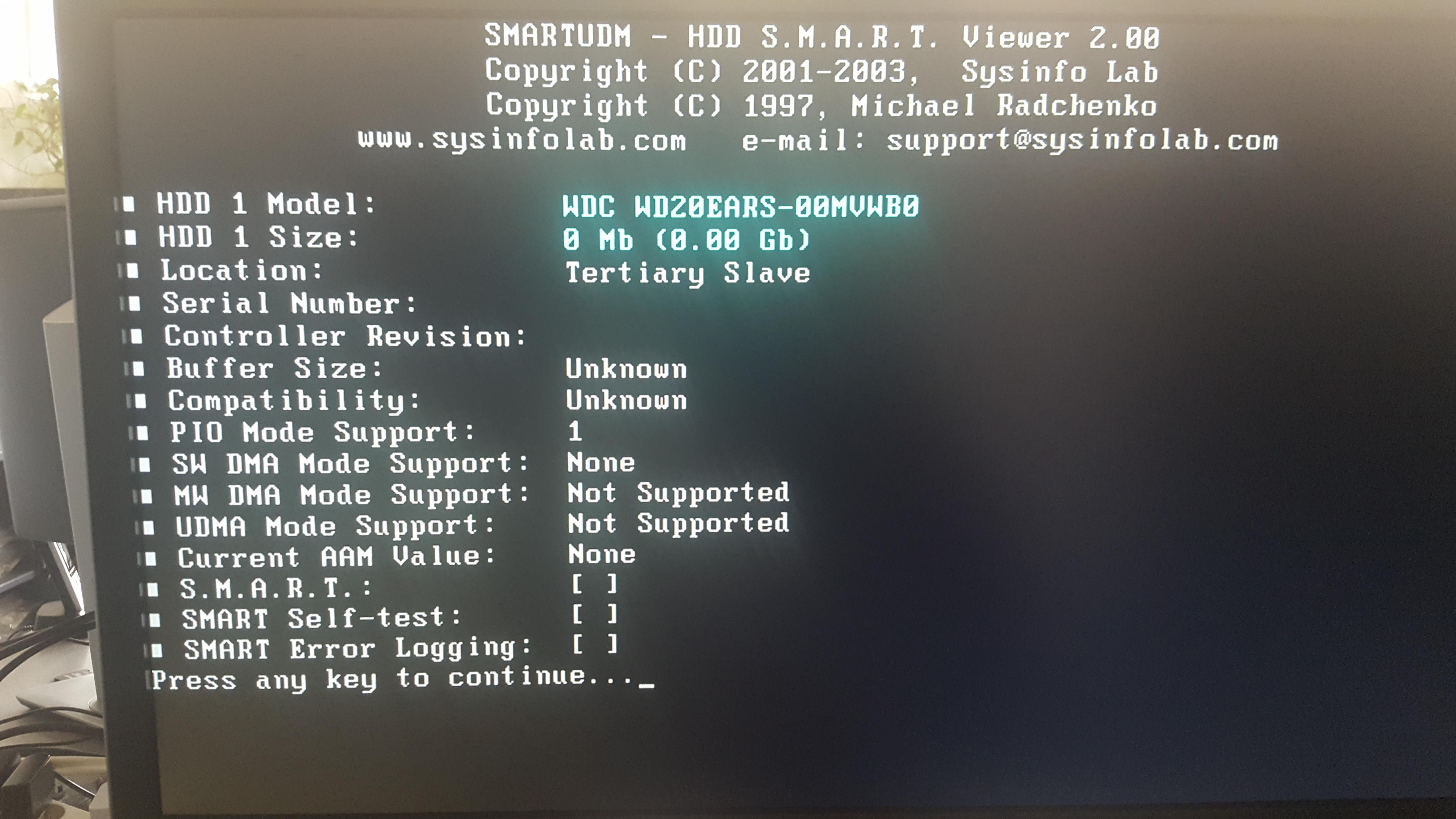

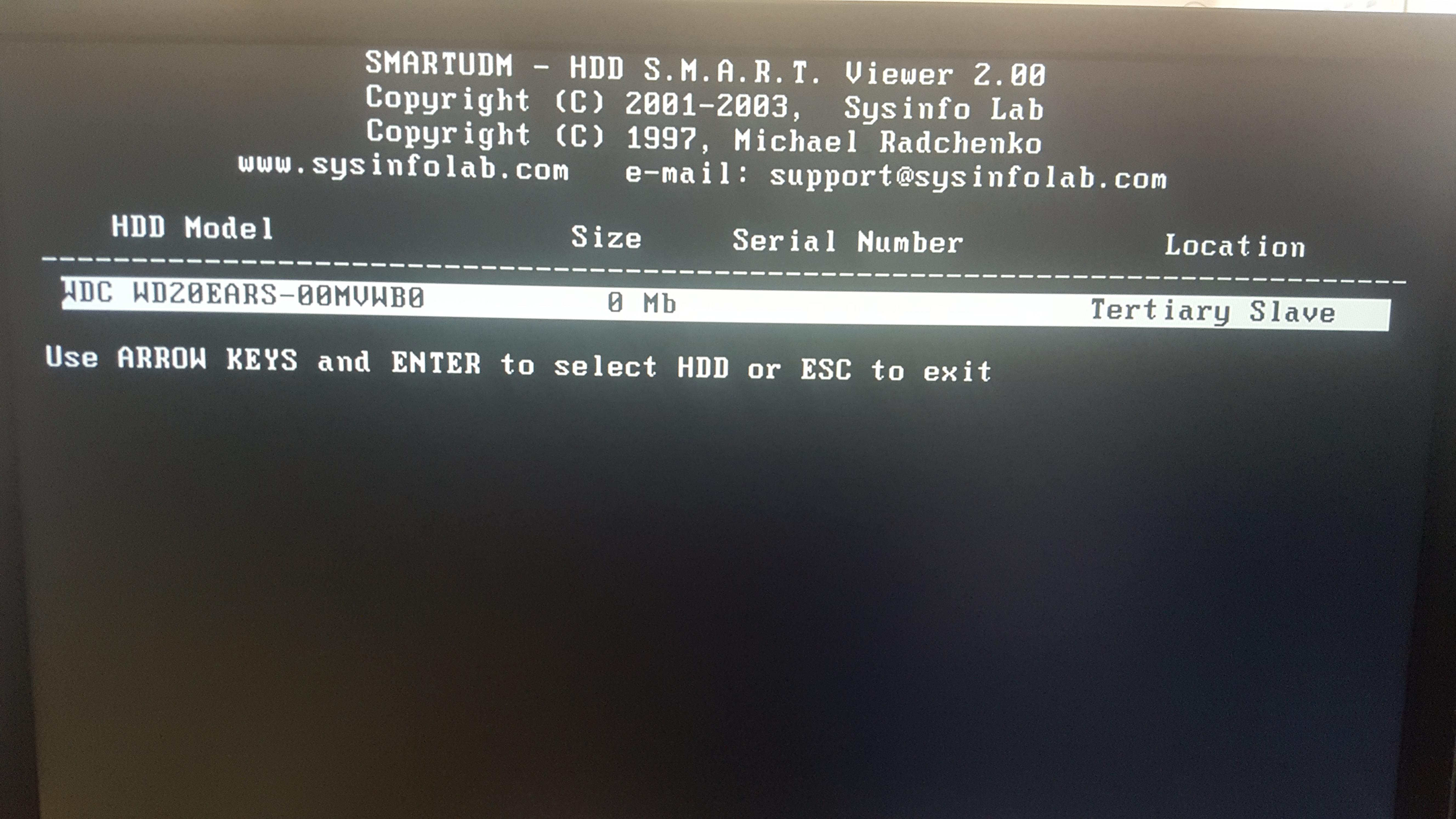

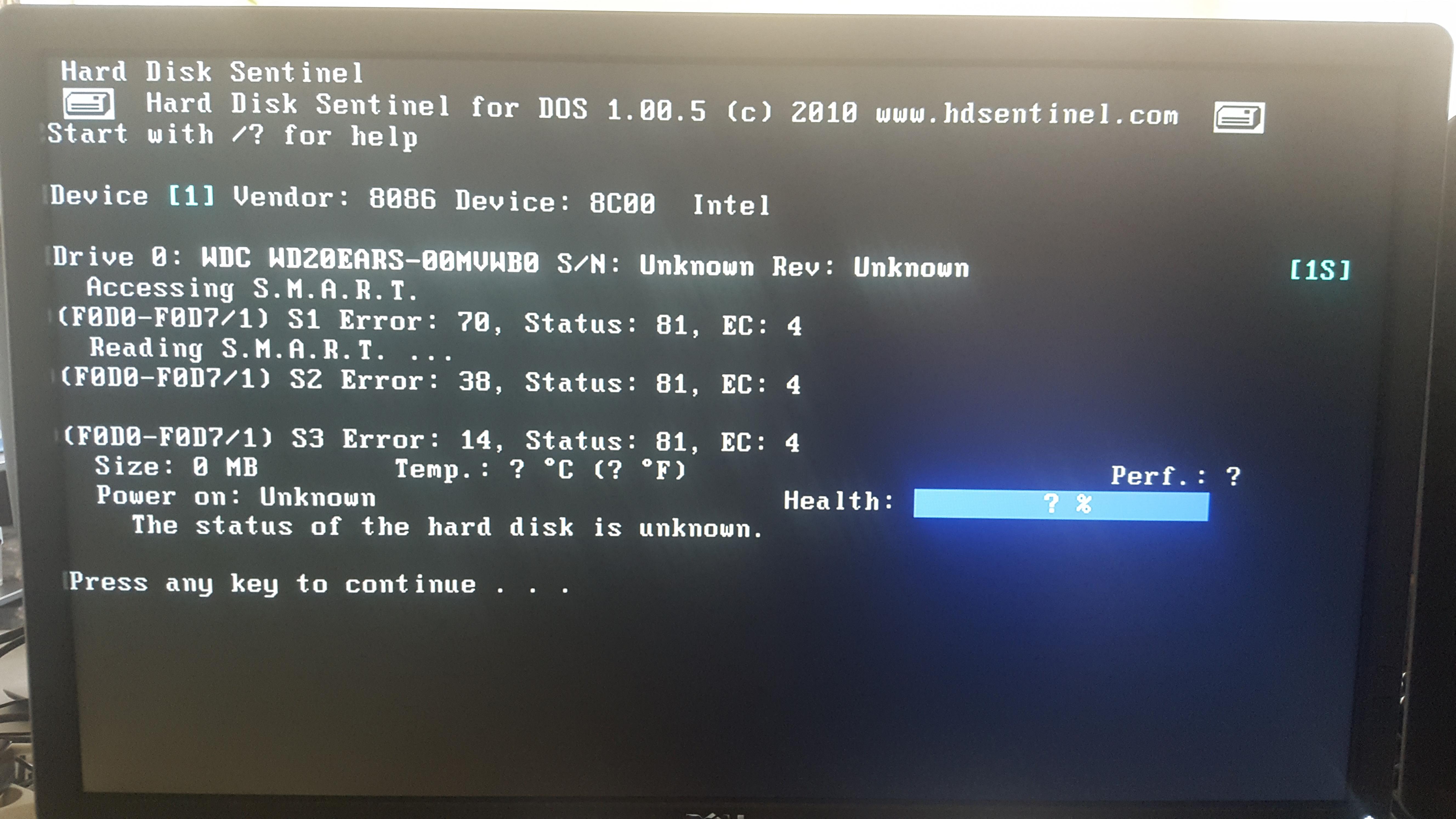

Kommende 4 Bilder von diversen Tools aus der Hirens BootCD
Bild 3:
Bild 4:
Bild 5:
Bild 6:

Suchty53 schrieb:
...Scheint also schonmal kein Einstellungsfehler zu sein...
Sehe ich von hier aus genauso.
Fehler 132 meint, du hättest die falsche Version von Data Lifeguard Diagnostics.
http://support.wdc.com/KnowledgeBase/answer.aspx?ID=11711
Laut Screenshot nutzt du v5.25 und das wiederum sollte die richtige Version sein.
Meine Vermutung: das Programm erkennt deine HDD nicht (richtig) und denkt daher, es sei eine inkompatible HDD.
Mehr fällt mir nicht ein, außer exotische Tricks, wie baugleiche Platinen umzupflanzen. :(
