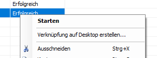

Als Ergänzung:
Du kannst dir die notwendigen Parameter automatisch ausgeben lassen, indem du eine Verknüpfung zu dem Job über Mailstore Home erstellst:
Dort steht dann so etwas wie
Code:
MailStoreHome.exe /portable /c archive --id="2"
im Pfad, mit der passenden ID für deinen Archivierungs-Job.
Damit kann man dann recht leicht die "geplante Aufgabe" in Windows einrichten.
