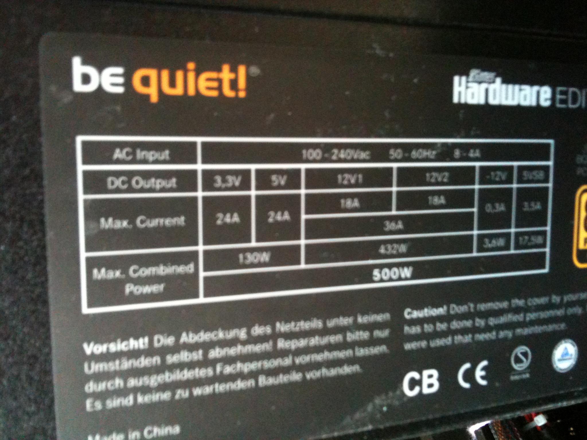

Poste mal lieber genau was für ein Netzteil du hast, oder mach ein Foto.

Schau unbedingt mal nach was auf deinem Netzteil steht. Ganz wichtig. Hier geht es nicht nur um die max. Watt-Zahl, sondern auch um die 12V+ Ampere Angabe usw. etc. pp.

1) Alles an deinem PC passt zu einer neuen Grafikkarte, nur dein Netzteil wäre gut zu wissen. Einfach mal ein Foto vom Netzteil-Etikett machen.
2) Wenn dein Netzteil aber ohne Probleme eine GTX 560 Ti bedient hat, wird es wohl auch noch eine HD 7950 oder ähnliches schaffen (wie gesagt nachschauen ist aber angebracht).

Auf den Netzteil ist ja leider kein Etikett zu sehen. Vllt ist es auf der anderen Seite, also nicht auf der wo ich den Rechner auf mache. Ich muss noch irgendwo die Verpackung haben. Wahrscheinlich irgendwo im Keller... ich schau morgen früh mal nach.
Hoffe da ist alles zu erkennen.

Das Netzteil ist in Ordnung.
