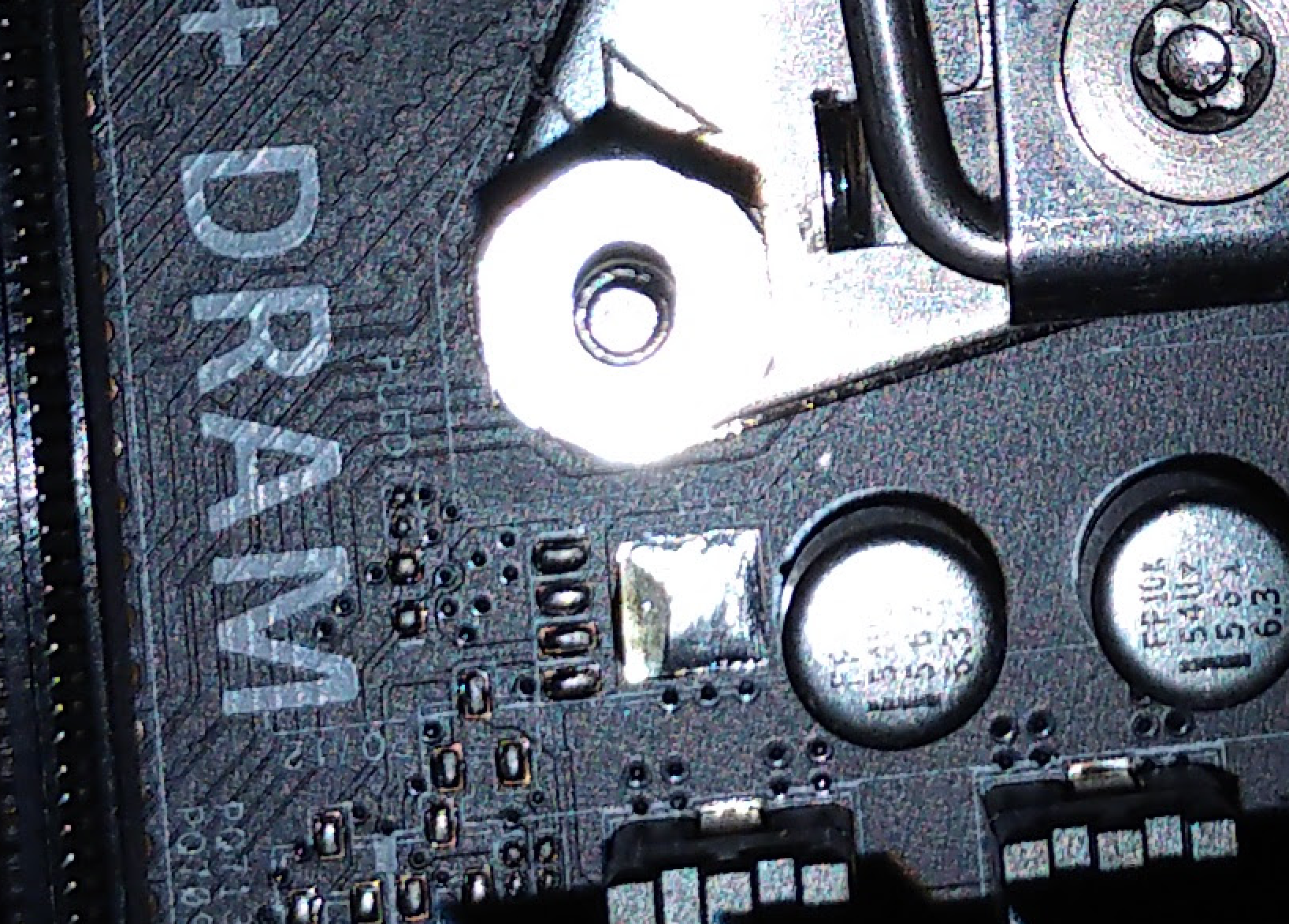

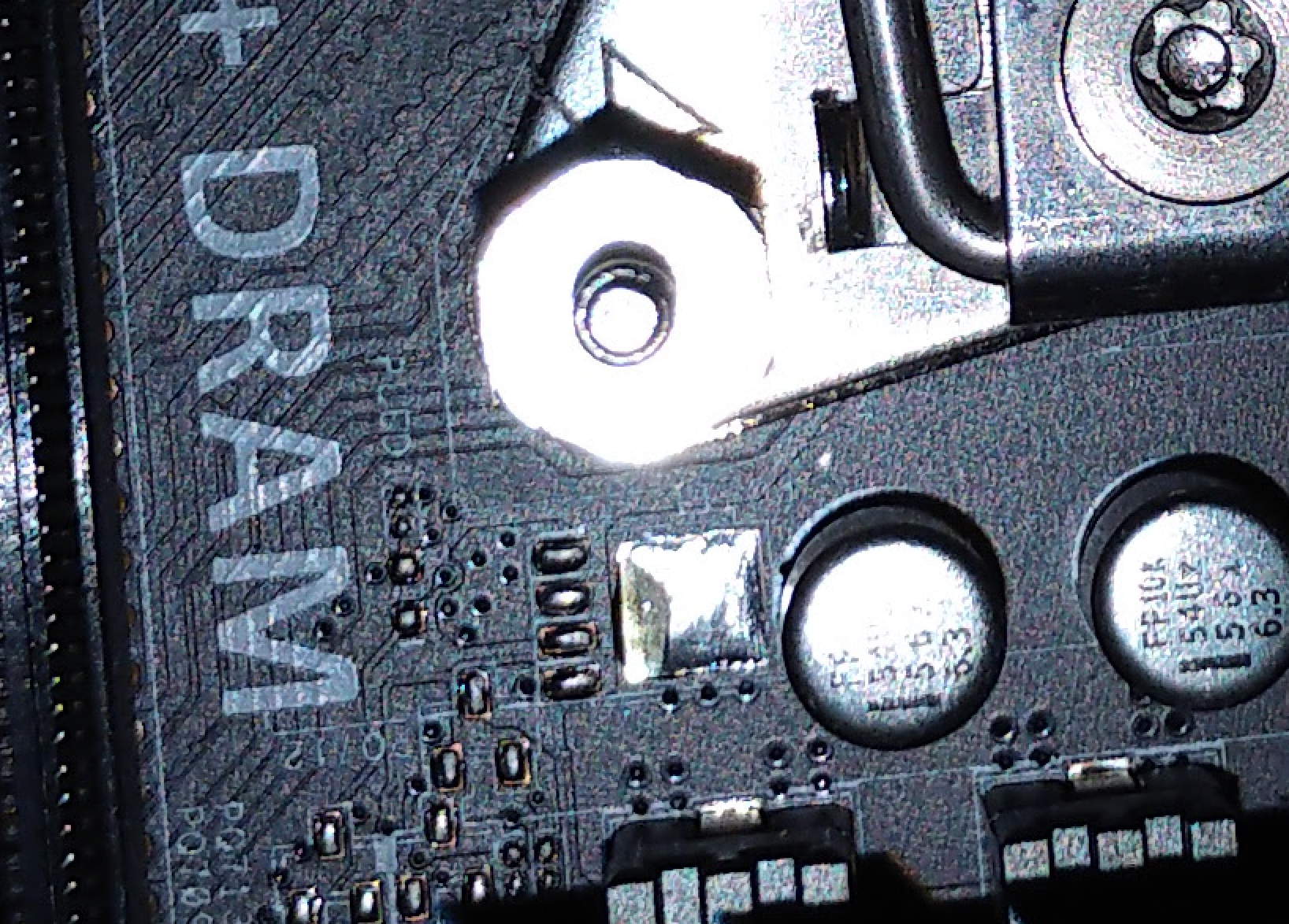

@Obsolet Hab nun die CPU ausgebaut, die schaut ganz in Ordnung aus. Neben der CPU-Halterung gibts so ein keines silbernes Plättchen, welches sich einwenig gewölbt hat und die silberne Foli nun halbweg ist, es glimmert so gelblich hervor...könnte der Schwachpunkt sein...siehe Anhang.
