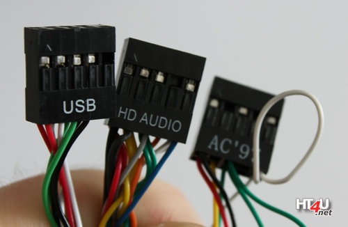

1. das merkt man meist das irgendwo ein Pin zu viel oder zu wenig ist .. weiterhin ist es egal ob + oder minus ... wie rum der Strom zu der Leuchte vorne fliesst ist egal ... und zum schalter auch.
Wichtig ist Audio und das ist Codiert.
oder man hat sowas wie hier z.b. Asus oft hatte ..
2. ein klecks in die mitte ... ja und weniger ist mehr du musst da keinen Krater ausfüllen sondern kleine Riefen glätten.

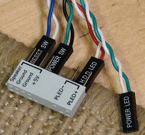

nein, es ist nicht egal, wierum der Stecker für die beiden LED's (Power und HD) montiert wird. Meistens mit der Besxhriftung zum Rand. Ausprobieren, wenn falsch, umdrehen. Bei power-switch und reset ist die Polung egal.
An den Pfostenstecker bzw. den Kabeln ist es sehr wohl erkennbar. Oft sind die Kabel für die Anschlüsse des Frontpanel zweifarbig. Guckt man sich die Kabel bzw. Anschlüsse aber mal genau an, findet man z.B. immer wieder z.B. weiß oder schwarz wieder oder auch ein andere Farbe die sich bei allen wiederholt. Diese Farbe ist i.d.R. Masse bzw. Minus.
Auch gibt es an den Anschlusssteckern noch ein anderes - wenn auch sehr kleines Merkmal - nämlich ein kleines Dreieck. Dieses Dreieck ist i.d.R auf Plus zu finden, siehe z.B.

Also kann ich mich daran halten, dass Plus IMMER dieses kleine Dreieck auf der Rückseite ist?
Ok, bzgl. WPL mache ich dann nen kleinen Tropfen. Merke ich ja doch best an den Temps. Falls diese zu hoch sind, einfach nochmal neu auftragen. Muss ich denn zwingend vorher mit Alkohol gereinigt haben, falls ich schon mal Paste drauf hatte?
Ob wirklich immer kann ich so nicht zu 100% bestätigen. Jedoch ist die Wahrscheinlichkeit sehr groß, dass dem so ist - zumindest meine Erfahrung. In den vielen Jahren in denen ich PCs gebaut habe, war es sehr selten, dass dem nicht so ist/ war.
Andererseits gibt es ja auch immer noch die Möglichkeit sich an den Farben der Kabel zu orientieren.
