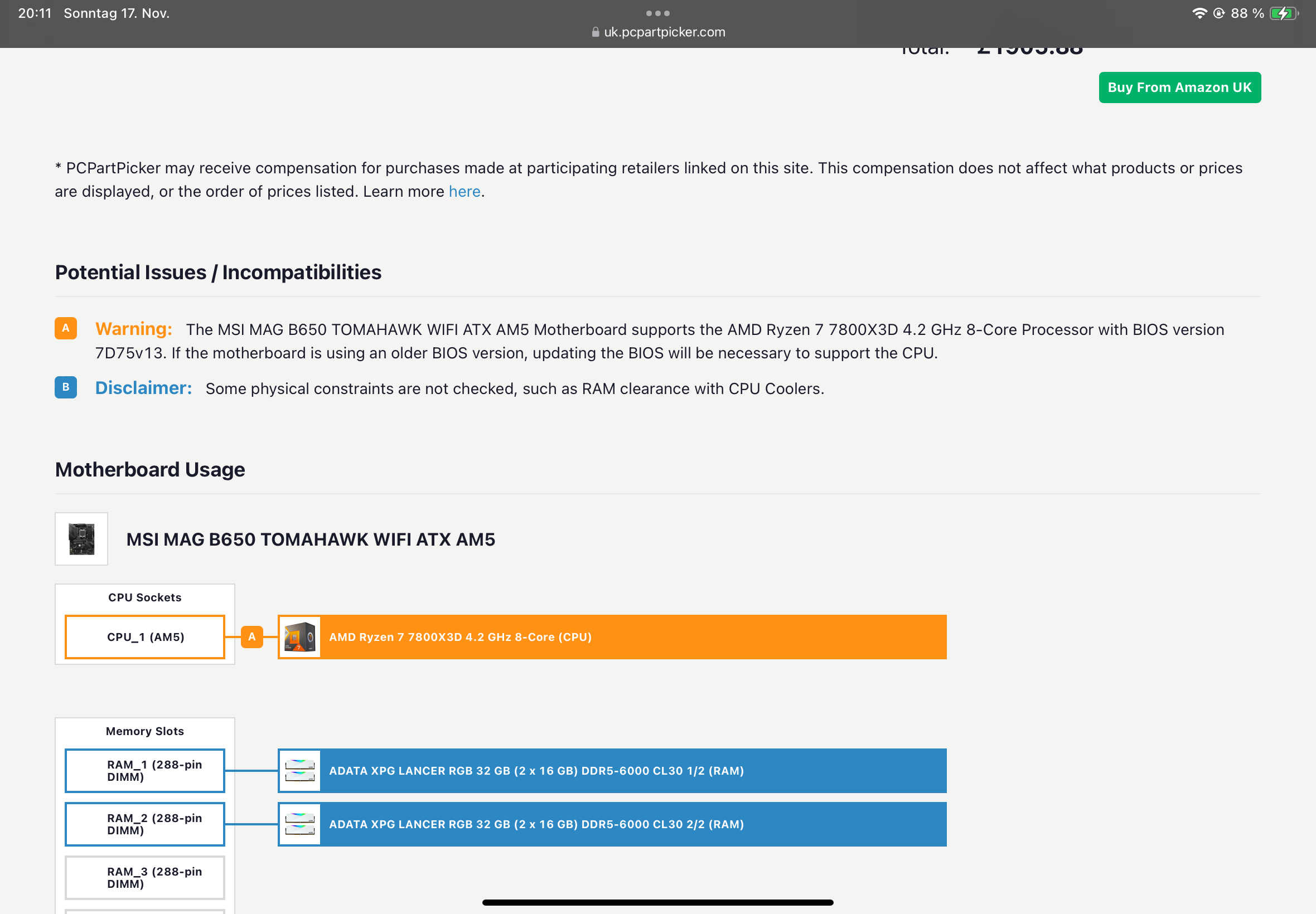

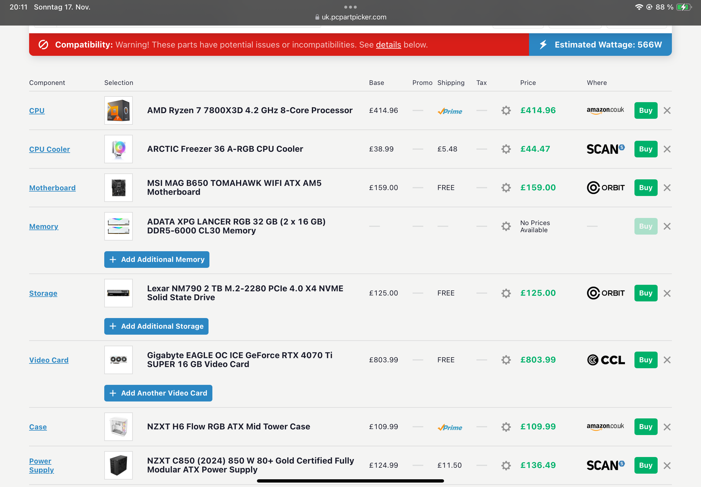

Guten Abend ihr lieben,
Ich habe mir gestern meinen aller ersten gaming Pc mithilfe dieses Forums bestellt. Ich kam eben auf die Idee alle Einzelteile auf der Seite pcpartpicker zusammenzutragen und dieser zeigte mir eine Fehlermeldung auf (siehe Anhänge).
Da steht, dass es Probleme geben könnte da mein Mainboard eine alte BIOS Version nutzt, ich diese aber updaten kann.
Nun wollte ich einfach sicherheitshalber trotzdem einmal nachfragen ob das geht oder ich lieber ein anderes Mainboard nutzen soll? Ich kenne mich leider überhaupt nicht mit soetwas aus.
Ich bedanke mich schonmal für jegliche Hilfe!
Ja, bei dem Board kannst du ohne CPU das Bios-Update durchführen.
Da es rückwärtig einen bios flash Knopf hat.

Willkommen im Forum.
Falls das Ding wirklich ein BIOS-Update brauchen sollte: Ich wette das Brett hat USB-Flashback, schau mal ins Handbuch vom Brett.
Aber ich glaube nicht dass das nötig sein sollte...
E: Jap.
https://www.msi.com/Motherboard/MAG-B650-TOMAHAWK-WIFI/Specification
(7) Flash BIOS Button
https://www.msi.com/Motherboard/MAG-B650-TOMAHAWK-WIFI/support#manual
Updating BIOS with Flash BIOS Button
1. Please download the latest BIOS file that matches your motherboard model from
the MSI® website.
2. Rename the BIOS file to MSI.ROM, and save it to the root of the USB storage device.
3. Connect the power supply to CPU_PWR1 and ATX_PWR1. (No need to install CPU
and memory.)
4. Plug the USB storage device that contains the MSI.ROM file into the Flash BIOS
Port on the rear I/O panel.
5. Press the Flash BIOS Button to flash BIOS, and the LED starts flashing.
6. The LED will be turned off when the process is completed.
Reaktionen: Seliyah
Das MSI MAG B650 Tomahawk WIFI unterstützt den AMD Ryzen 7 7800X3D erst ab BIOS-Version 13 vom 01.03.2023.
Das heißt du müsstest schon einen uralten Ladenhüter erwischen, wenn da ab Werk eine so alte BIOS-Version aufgespielt wäre.
Ich würde ohnehin empfehlen das aktuellste BIOS einzuspielen:
https://de.msi.com/Motherboard/MAG-B650-TOMAHAWK-WIFI/support#bios
Bzw. Version 1L1 https://download.msi.com/bos_exe/mb/7D75v1L1.zip vom 21.10.2024 mit AGESA 1.2.0.2a.
Falls das BIOS doch zu alt sein sollte, unterstützt das Mainboard auch "USB BIOS Flashback", siehe Handbuch
https://download-2.msi.com/archive/mnu_exe/mb/MAGB650TOMAHAWKWIFI.pdf
Seite 55, "Aktualisierung des BIOS mit Flash BIOS Taste".
Reaktionen: Lonex88 und Seliyah
