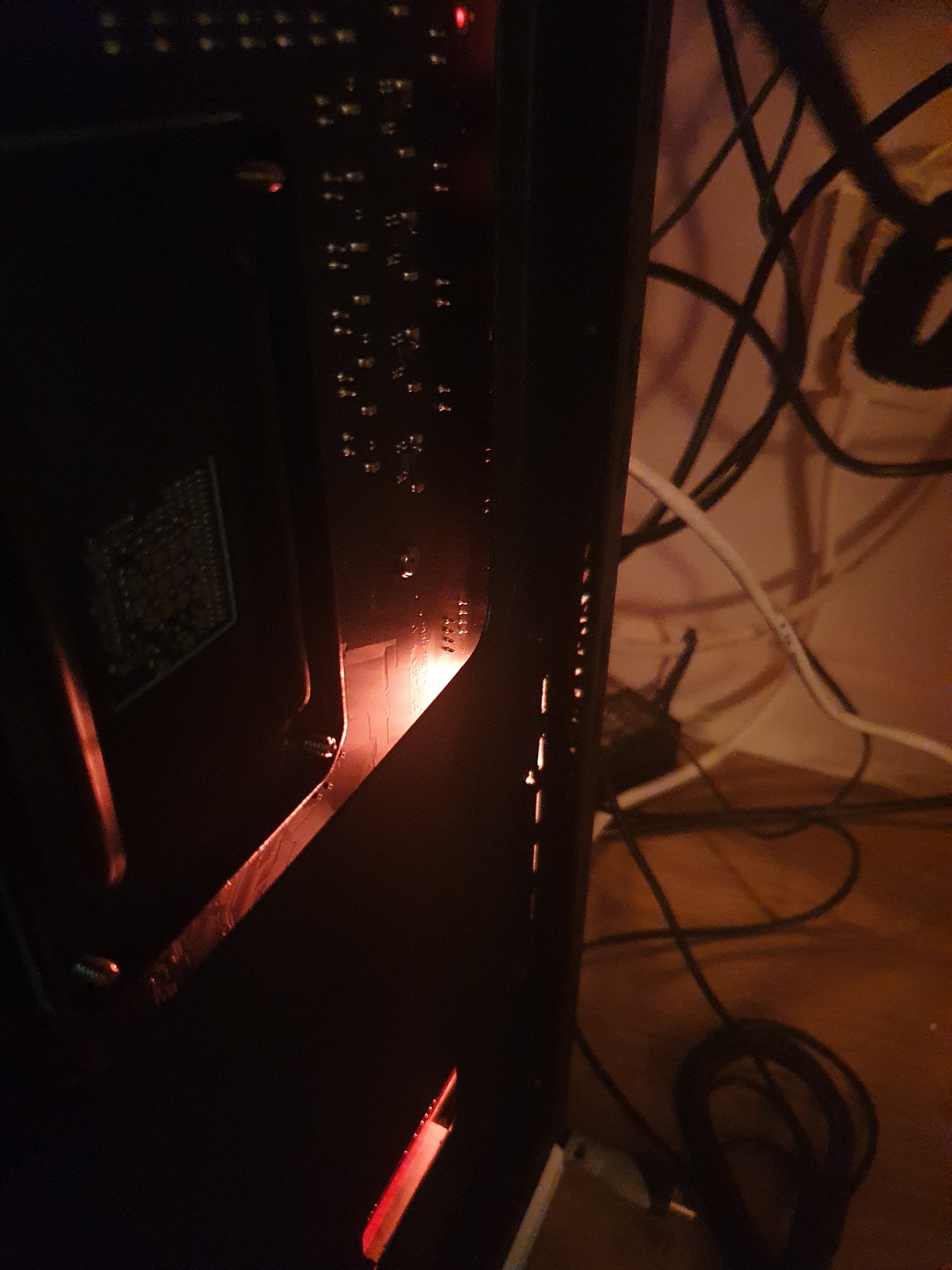

Hallo Zusammen,
ich bin neu hier und habe auch direkt ein Problem 😅
Ich habe eben neue RAM-Riegel verbaut und dafĂŒr das Netzteil ausgeschaltet (Den Schalter).
Als ich den Schalter nun umlege sehe ich ein weiß/blaues Licht...
PC startet alles scheint zu Funktionieren.
Aber jetzt wollte ich es wissen daher habe ich das PhÀnomen einmal aufgenommen.
Der Blitz erscheint nur nach etwas lÀngeren warten, wenn ich mein Netzteil abgeschaltet habe, und dann mein Netzteil anstelle.
Probleme mit meinen PC habe ich nicht er fÀhrt hoch.
Das einzige was mir aufgefallen ist, dass mein BIOS CSM wieder angestellt hat.
Video 1
Video 2
Handelt es sich hier um einen Kurzschluss oder gibt es dort eine LED?
Bei normalen hochfahren gibt es kein Licht.
Abstandhalter sind drin...
Vielleicht hat einer von euch ja eine Ahnung.

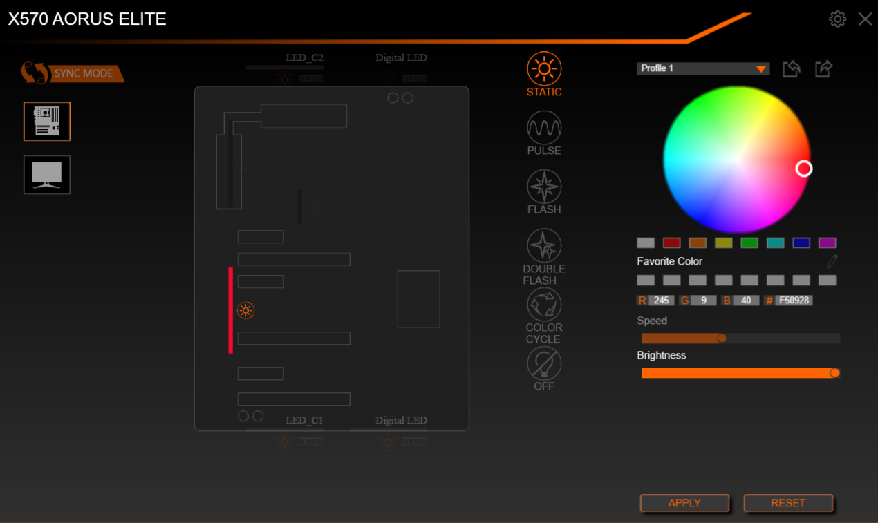

Ich habe das gleiche MB wie du und bei mir ist es genauso, ist die LED Beleuchtung auf dem Board.
Wenn diese im Bios ausgeschaltet ist blinkt es nur kurz beim Einschalten auf, wenn nicht ausgeschaltet leuchtet diese permanent.
Ich wĂŒrde es gerne einmal permanent einschalten um zu sehen ob es das ist.
Unter welchen Reiter finde ich diese LEDs?
ErgÀnzung ()
Kann es sein das diese LED kurz blau/weiß leuchtet ? Das sieht mir sehr nach dem Lichtverlauf aus.
Ja, es sind fĂŒnf LEDs die auf der RĂŒckseite des Boards platziert sind und den LED Streifen (auf meinem Bild rot) auf der Vorderseite des MB beleuchten. Mit der RGB Fusion Software Link kannst du den auch auf weiß stellen, mit dieser Farbe blinken sie auch beim Einschalten auf.
