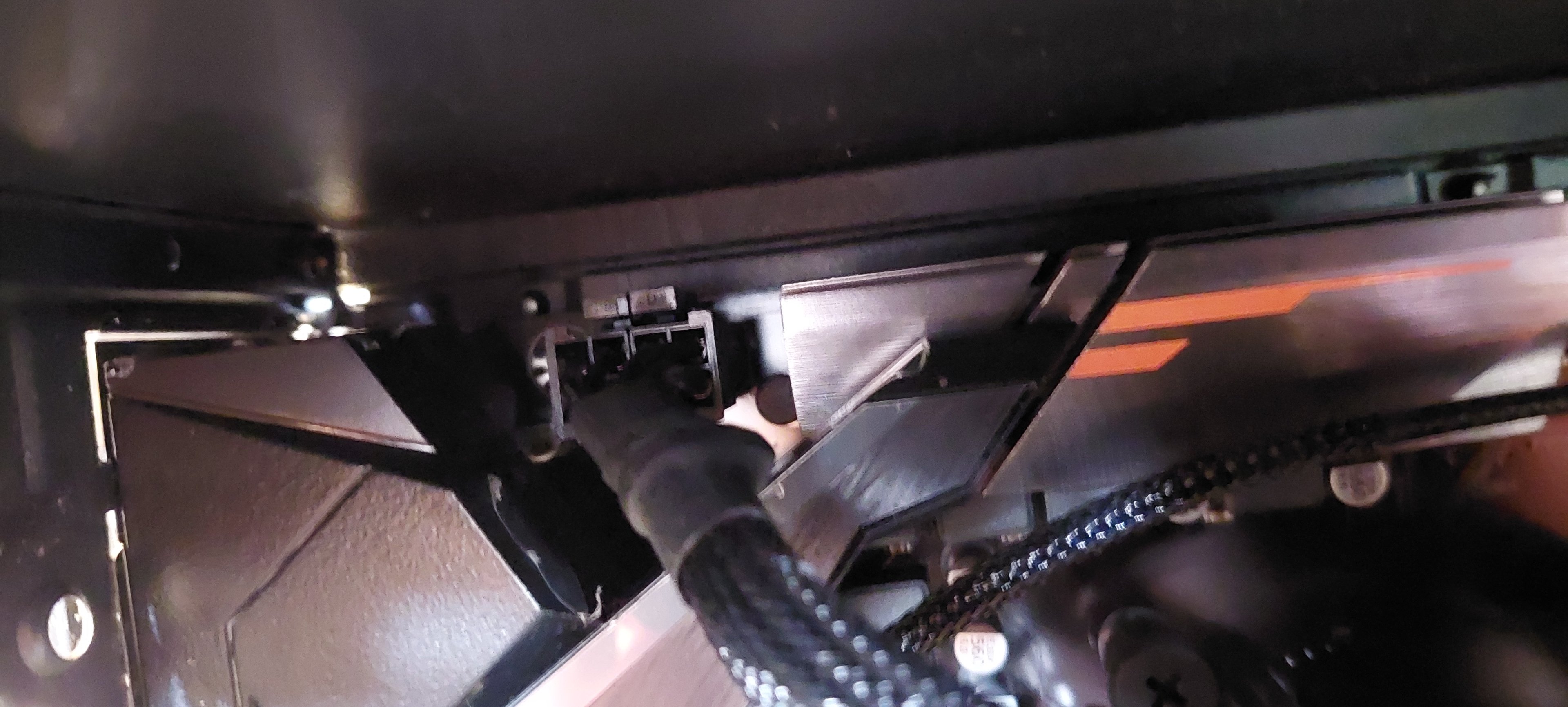

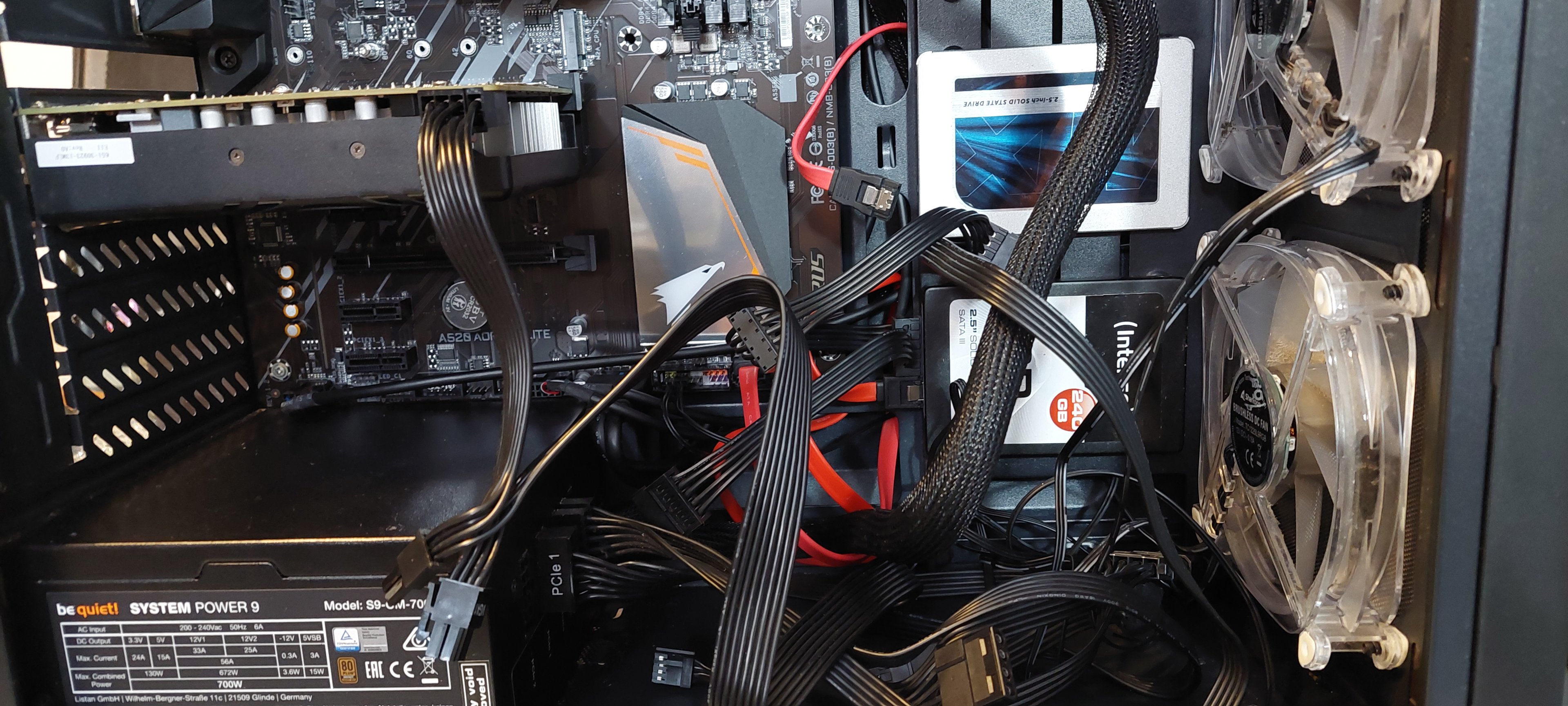

Ich habe das neue Mainboard eingebaut, alles angeschlossen. Der PC startet aber es leuchtet dauerhaft ein rotes Licht unten rechts am Mainboard. Ich weiß nicht weiter. Der Prozessor kann es nicht sein, sonst würde der PC ja nicht starten oder?
Ich habe den BIOS Flash mit Q-Flash Plus gemacht. Also mit dem USB Stick. Hat auch nix gebracht.
Würde mich sehr freuen wenn mir jemand helfen kann. Vielen Dank.

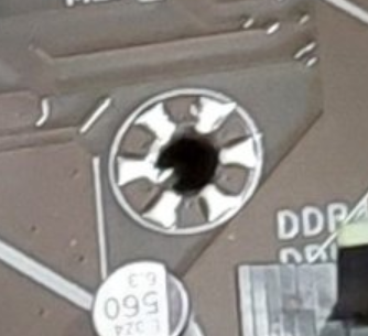

Wenn ich sehe, dass nicht alle Schrauben befestigt sind, dann vermute ich, dass die Abstandshalter nicht an den richtigen Stellen sitzen. Hier sieht es sogar so aus, als ob kein Abstanshalter vorhanden ist.
Hast du kontrolliert, dass die Abstandshalter nur an den Stellen sitzen, an denen das Mainboard ein Befestigungsloch hat?

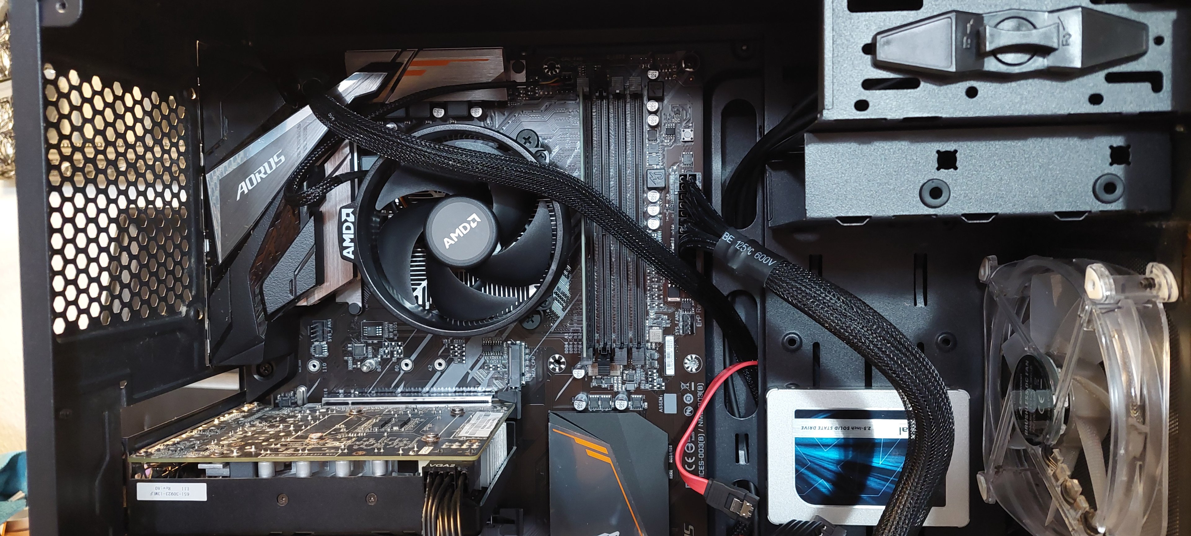

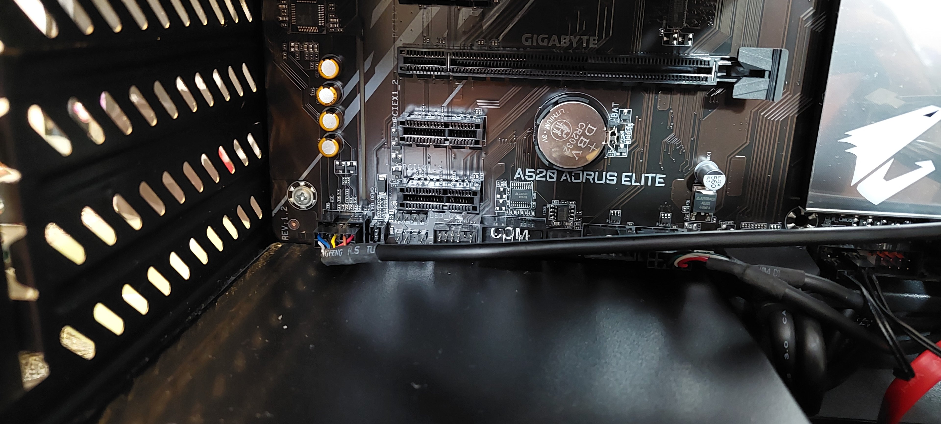

Laut Gigabyte soll der RAM in A2/B2, macht aber wahrscheinlich keinen Unterschied. Auf dem Foto sieht es so aus, als wären unter einigen Befestigungslöchern keine Abstandshalter verbaut - sind diese im Gehäuse wirklich an der korrekten Position eingeschraubt? Die meisten Mainboards haben an der Rückseite mittlerweile Keep-Out Bereiche für zu viel angebrachte Abstandhalter, allerdings nicht alle.

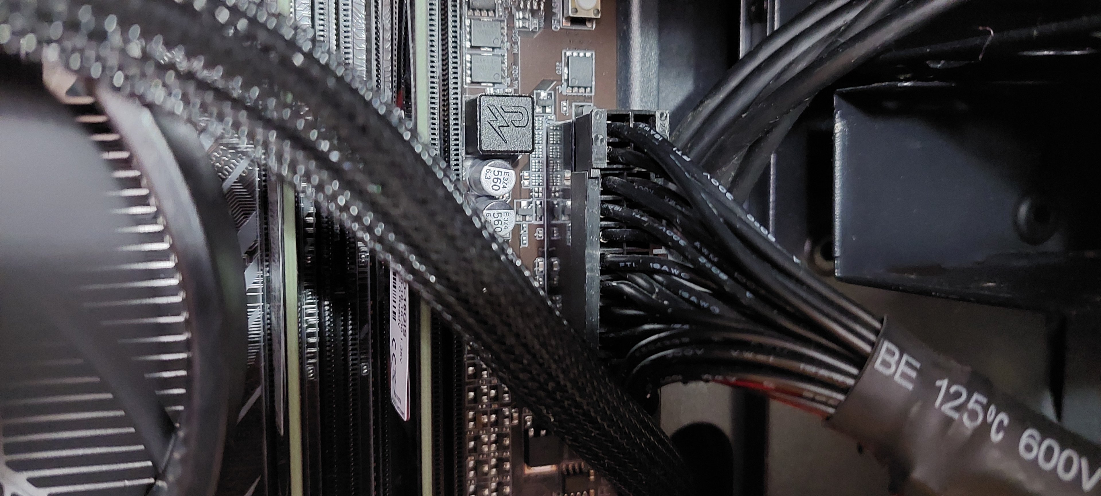

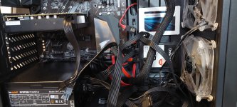

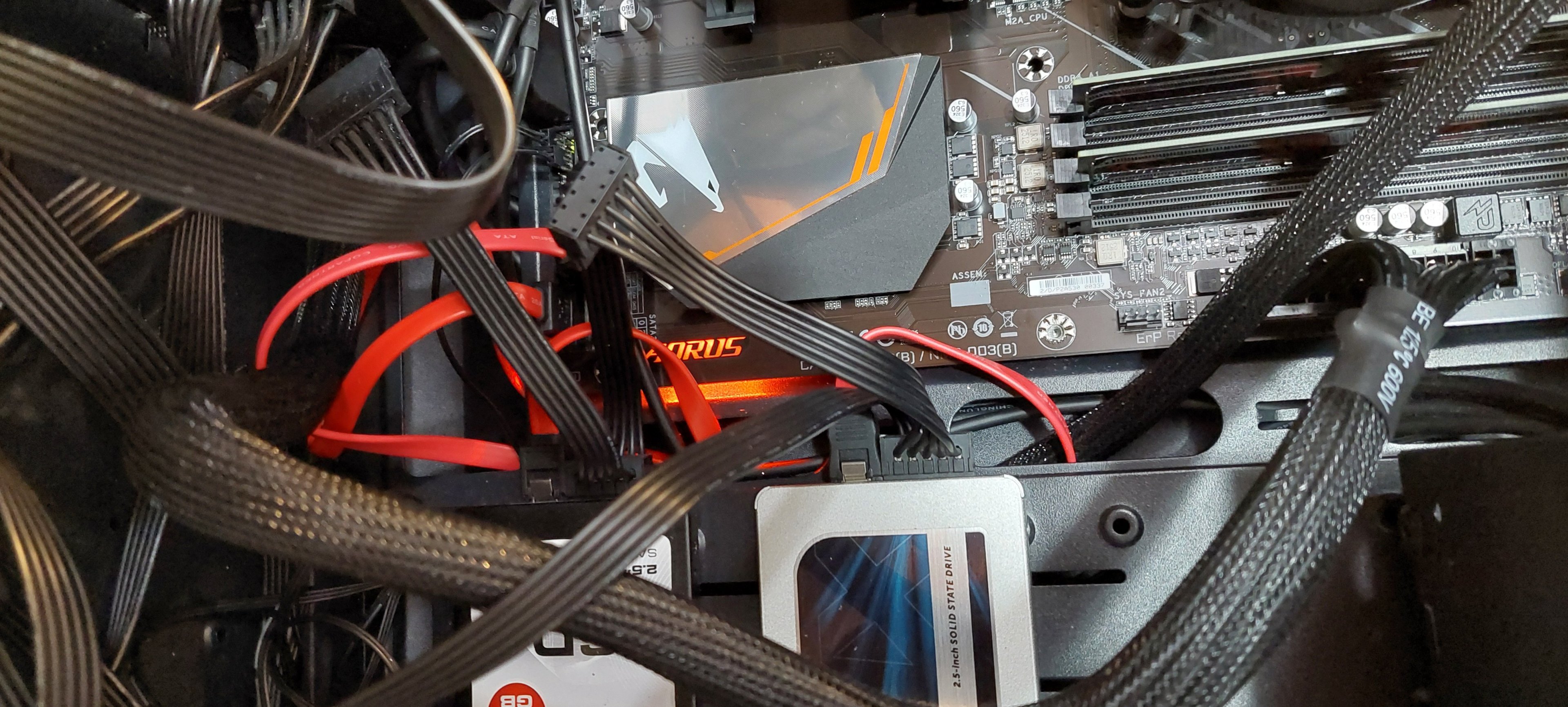

Mach mal mehr Bilder vom PC, vor allem bei den ganzen Stromanschlüssen und RAM. Und eins von Hinten.
Mit den Abstandshaltern kann man Mainboards auch problemlos killen - ist ein sehr wichtiger Schritt VOR der Inbetriebnahme.
Reaktionen: CerealKiller
Hier die Bilder.

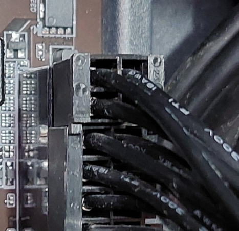

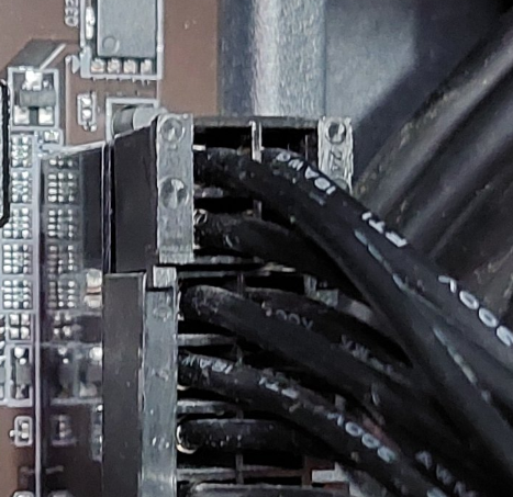

Das steckt schonmal nicht richtig

Ich würd das Board nochmal komplett rausnehmen und die Abstandshalter checken.
Nur da wo das Board die entsprechenden Löcher hat dürfen im Gehäuse auch Abstandshalter montiert sein, ansonsten kann das Board kaputt gehen.
Und beim wiedereinbauen dann alle Schrauben einsetzen und festziehen.

@SunSetArt1 Wenn de schon dabei bist verleg doch am besten alle Kabel mal durch die Öffnungen hinten am Tower entlang - wasn Kabelsalat da. :evillol:
