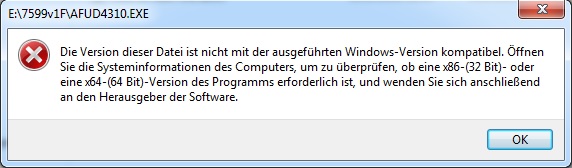

Habe ein Updater von msi drauf, der hat angeblich alle passenden updates gemacht. Wenn ich die Version installieren möchte, dann kommt folgende Fehlermeldung:
bios flashen mach besser mal mit einer boot cd oder boot usb stick
https://de.msi.com/Motherboard/support/770C45.html#down-bios
in der anleitung steht was von DOS boot ... bitte gründlich lesen
edit: achso du hast den live updater. du musst zwischen win7 32bit und 64bit unterscheiden und den richtigen verwenden. deine version findest du in der systemsteuerung unter system

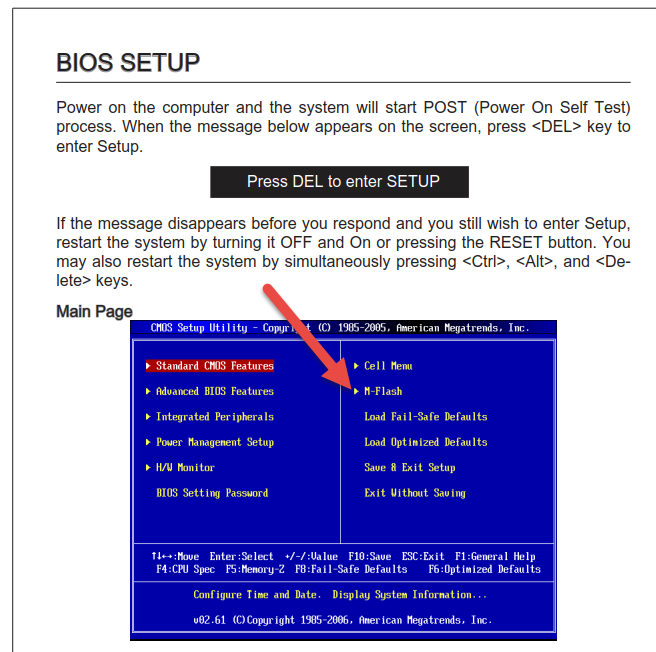

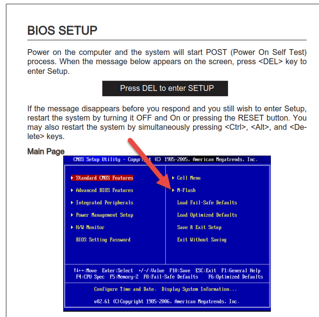

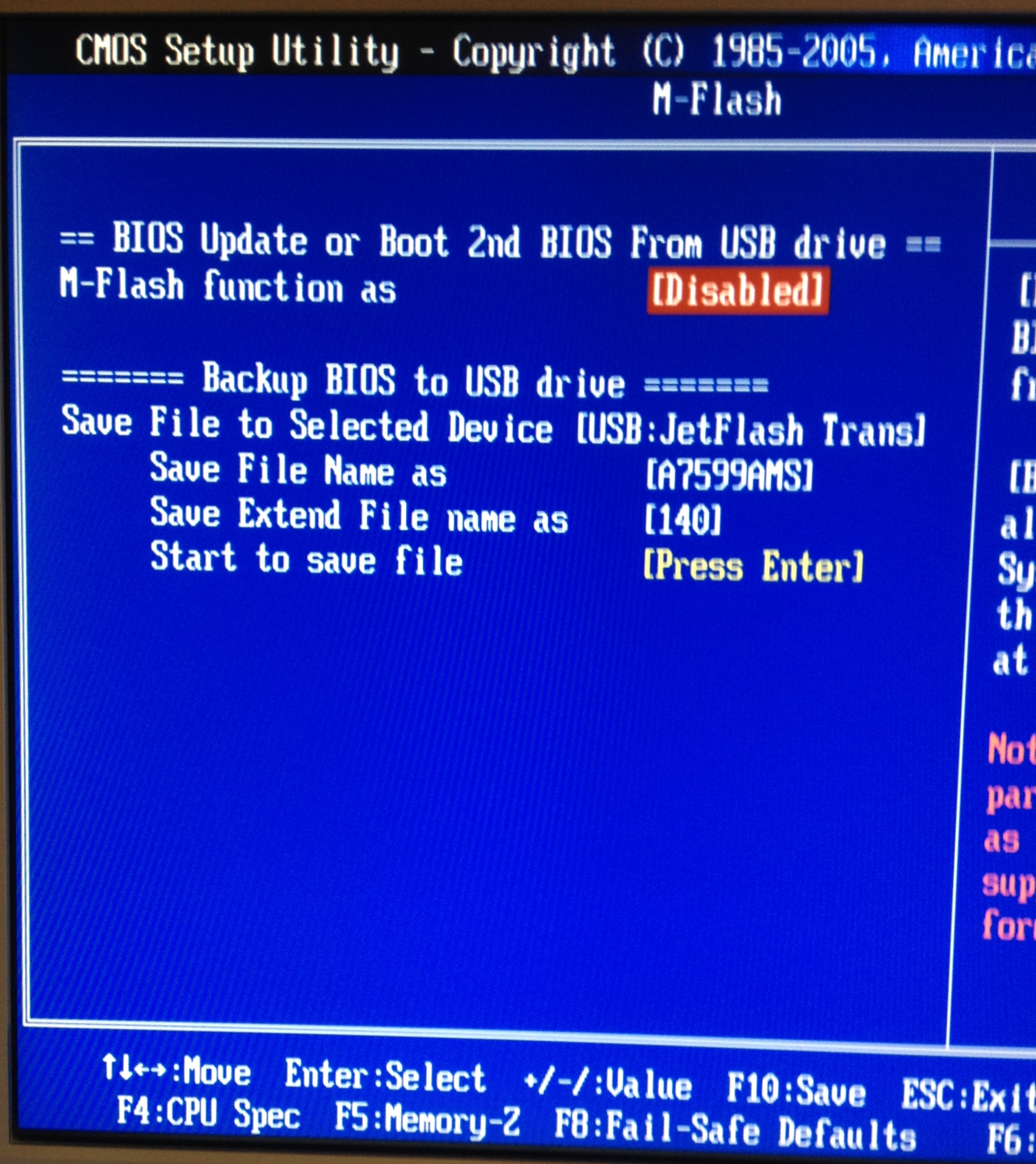

BIOS-Datei runterladen, ggfs. entpacken, auf einen FAT(32) formatierten USB-Stick kopieren und aus dem UEFI/ BIOS heraus via M-Flash flashen.
ok, aber wo finde ich im bios das m-Flash? und welche Datei ist das von dem download, da sind mehrere? Nicht das ich da was falsch mache.
A7599AMS.F10 ist die zu flashende BIOS-Datei die auf den USB-Stick kommt.
M-Flash ist im Hauptfenster des UEFI/ BIOS auf der rechten Seite zu finden.
Das UEFI/ BIOS wird via [Entf]-Taste aufgerufen.

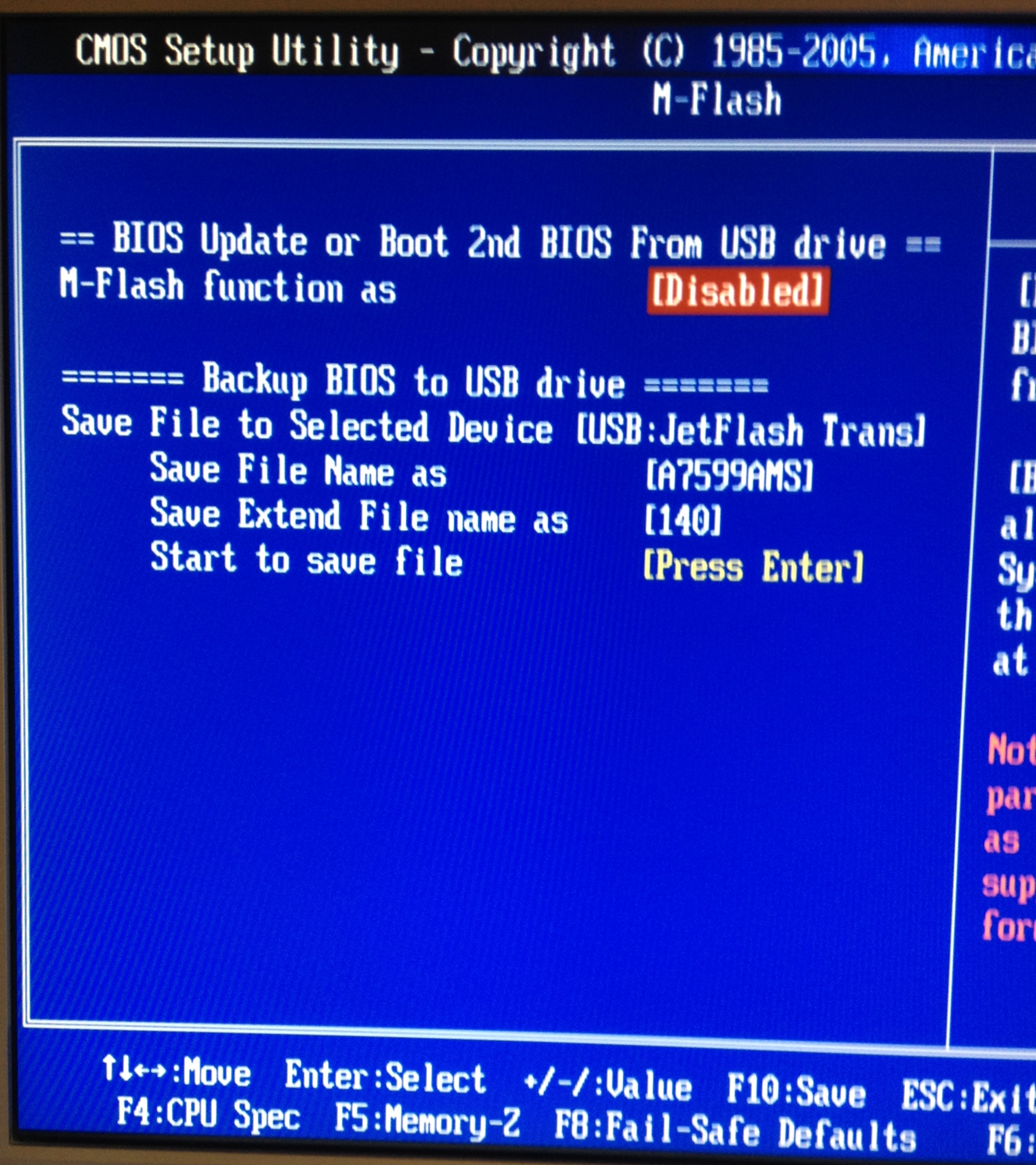

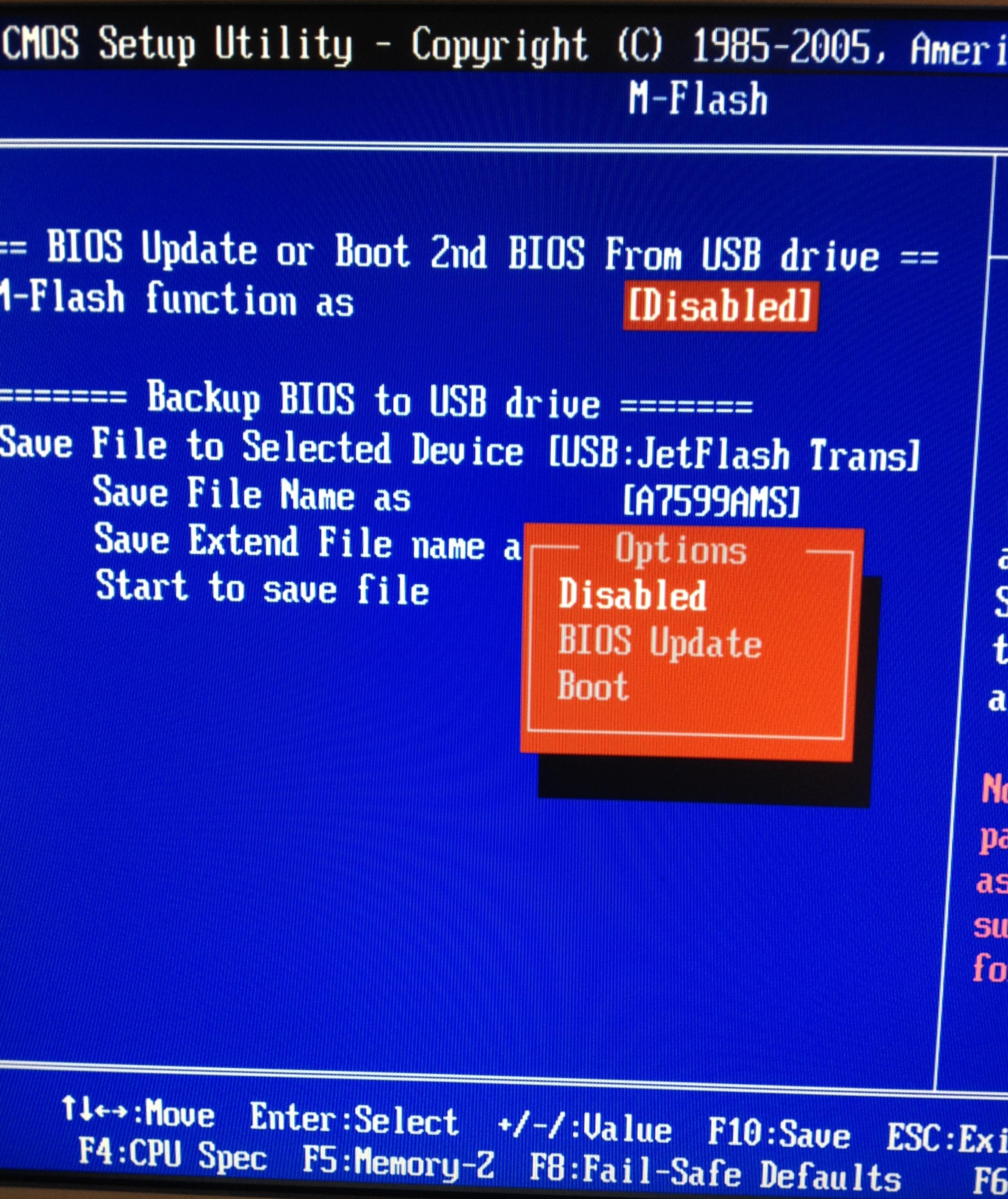

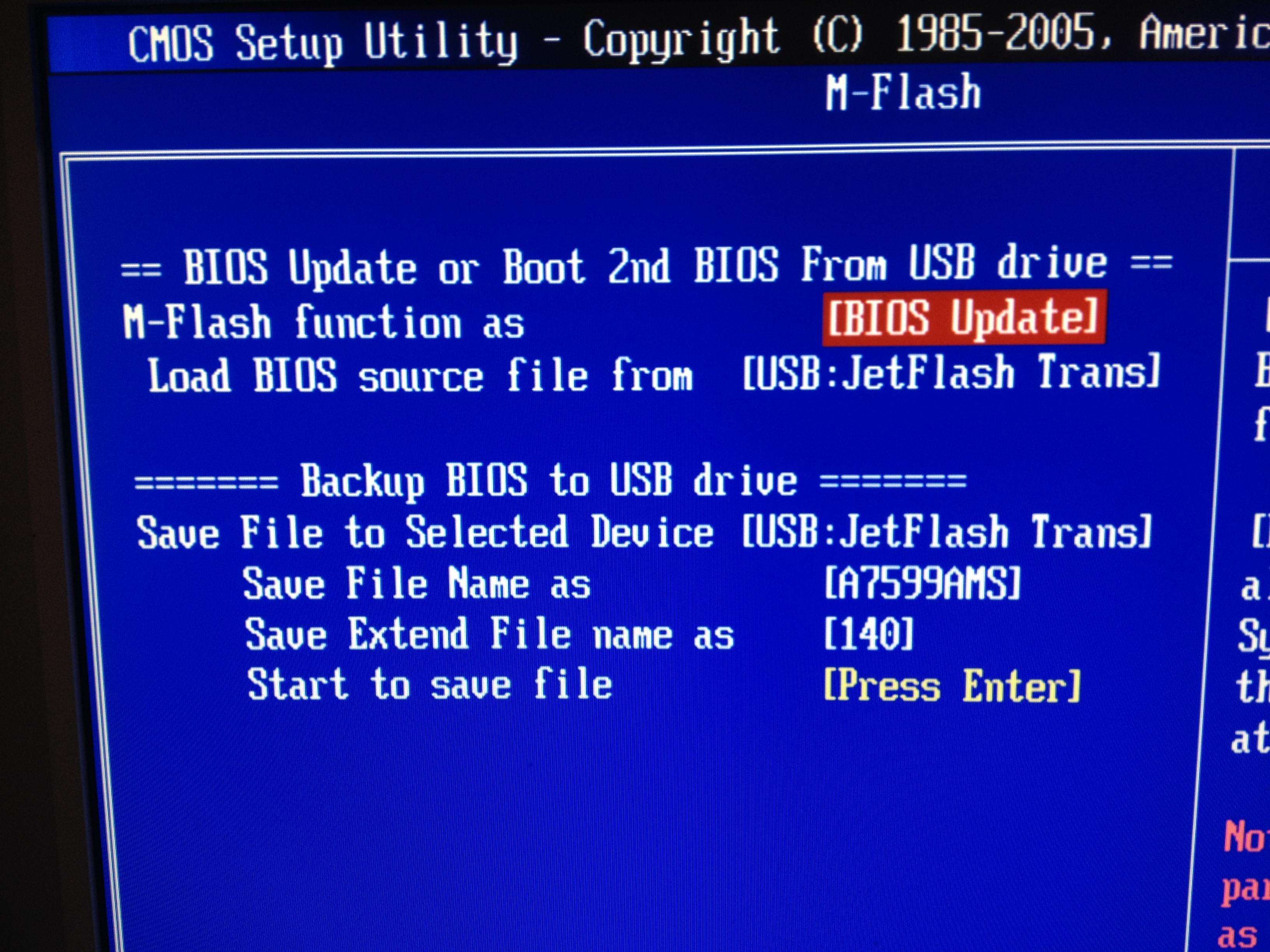

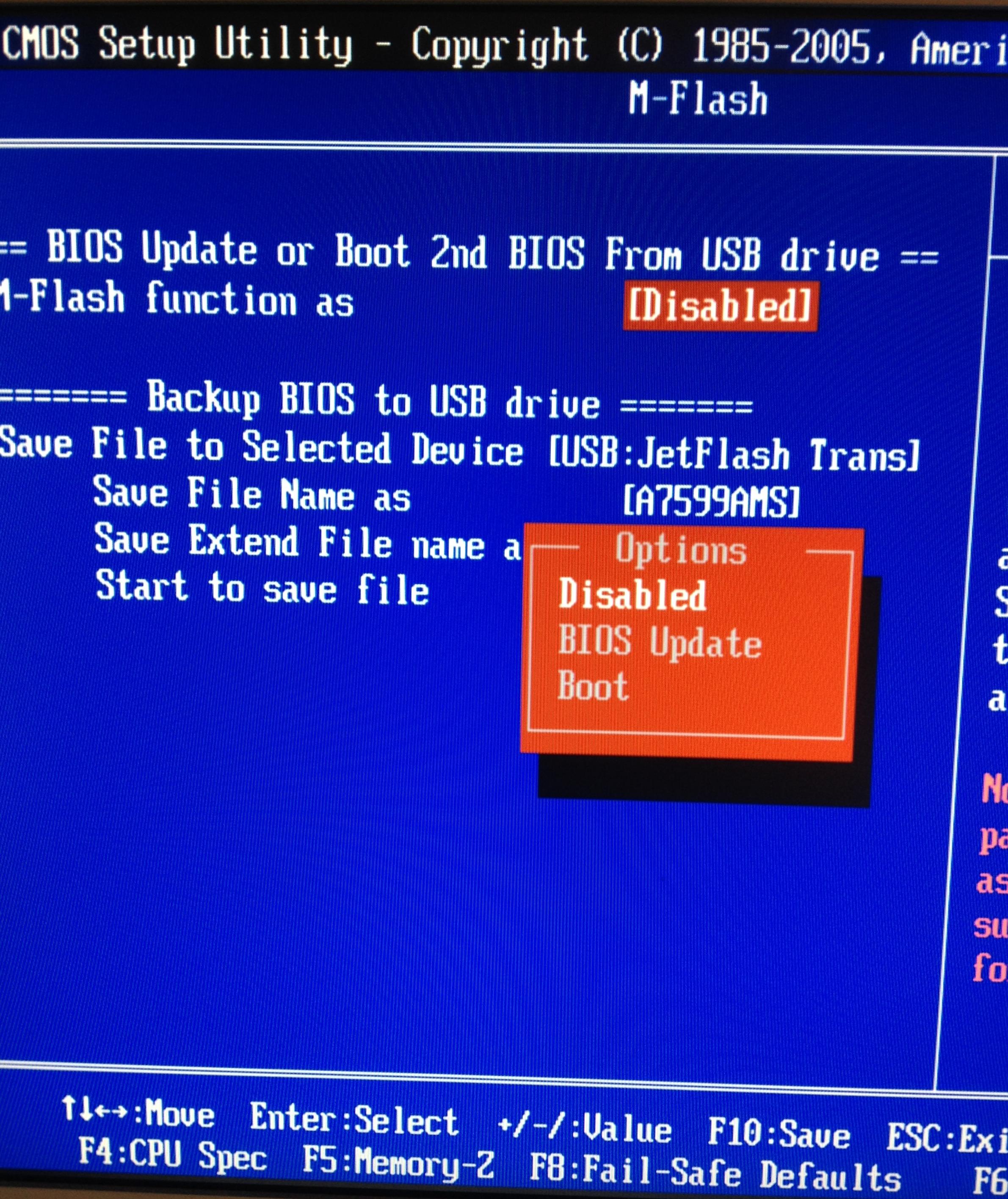

Noch eine Frage, muß ich bei "BIOS UPDATE or BOOT" von disabled auf "BIOS Update" wechseln?
ok, ich versuche es.

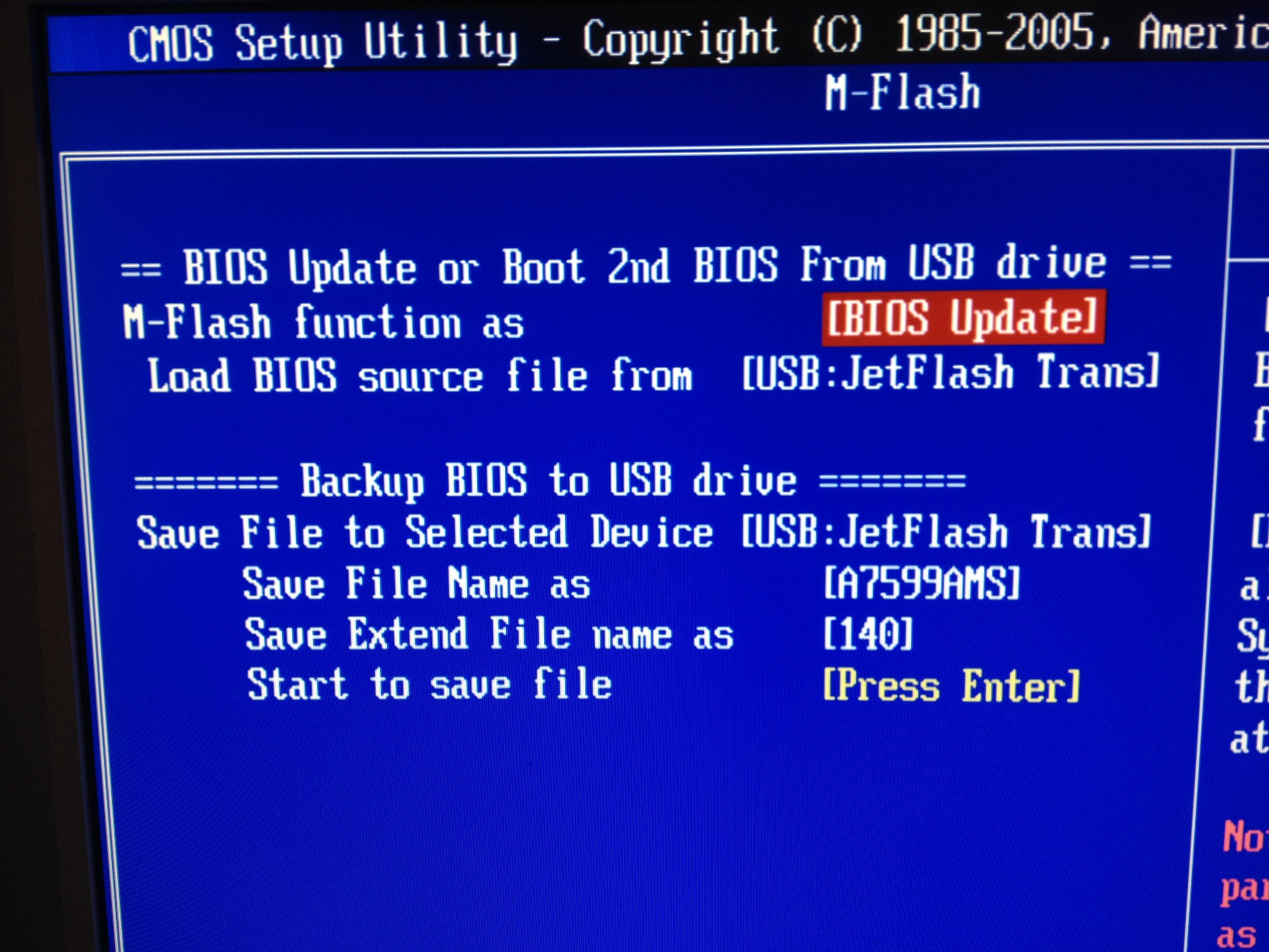

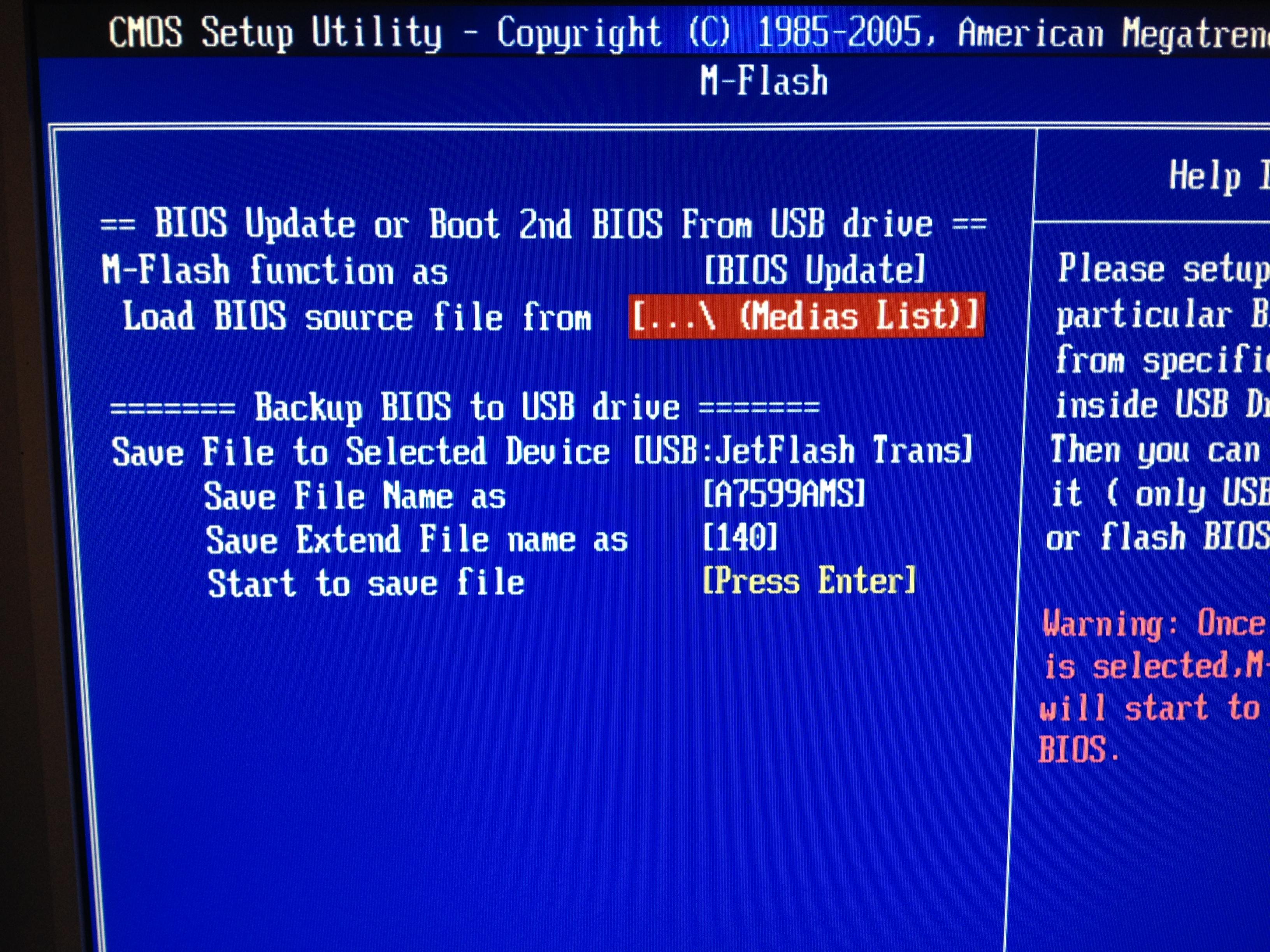

Oh je. Wenn ich jetzt "BIOS Update" ausgewählt habe, was muß ich dann machen? Save and Exit oder muß ich noch etwas einstellen? Ich habe echt keinen plan.
Kannst ja mal versuchen ohne zu speichern zu beenden. Aber ich würde sagen, ja, save and exit.

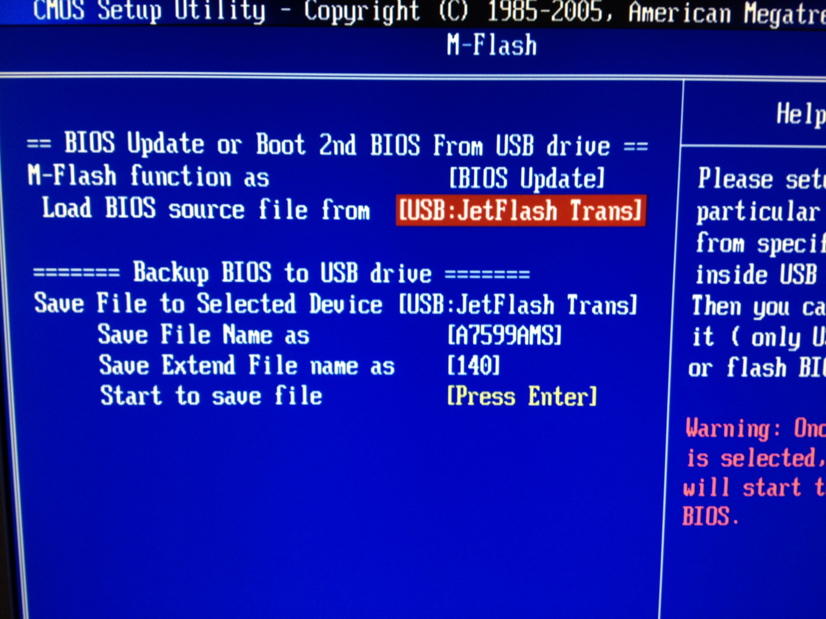

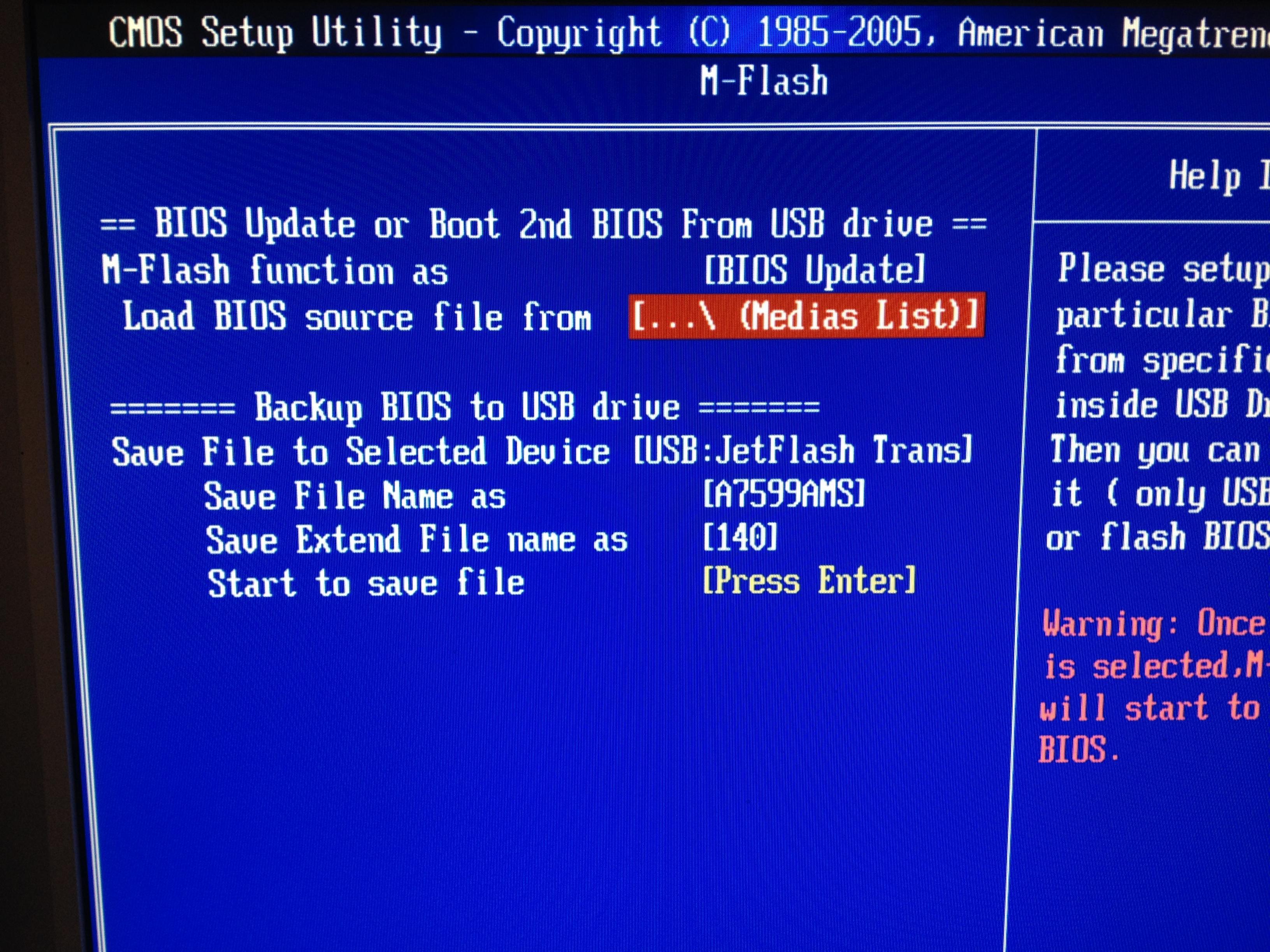

Sind die Einstellungen so richtig? und dann "Save and Exit" und dann bootet er vom Stick?

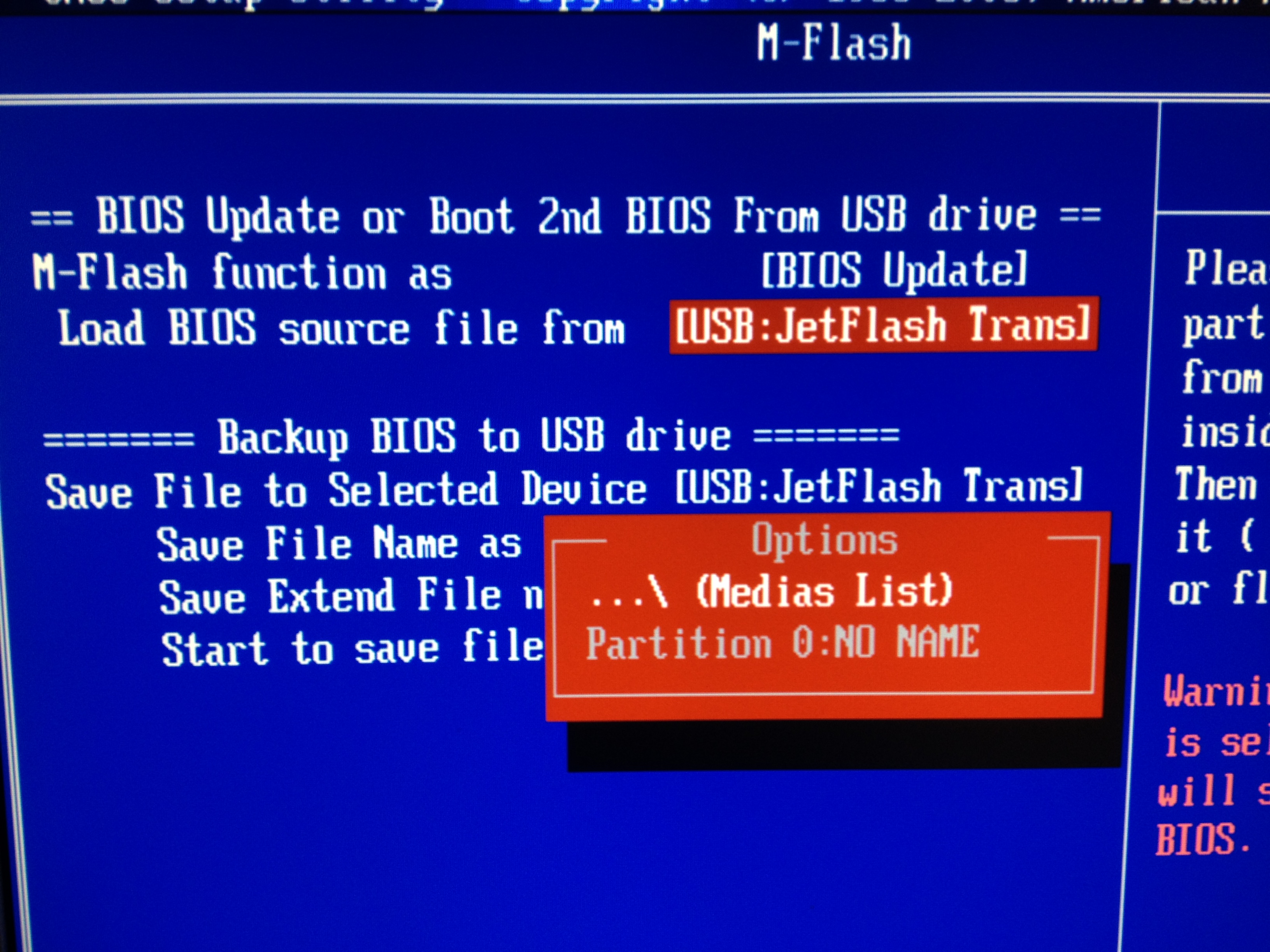

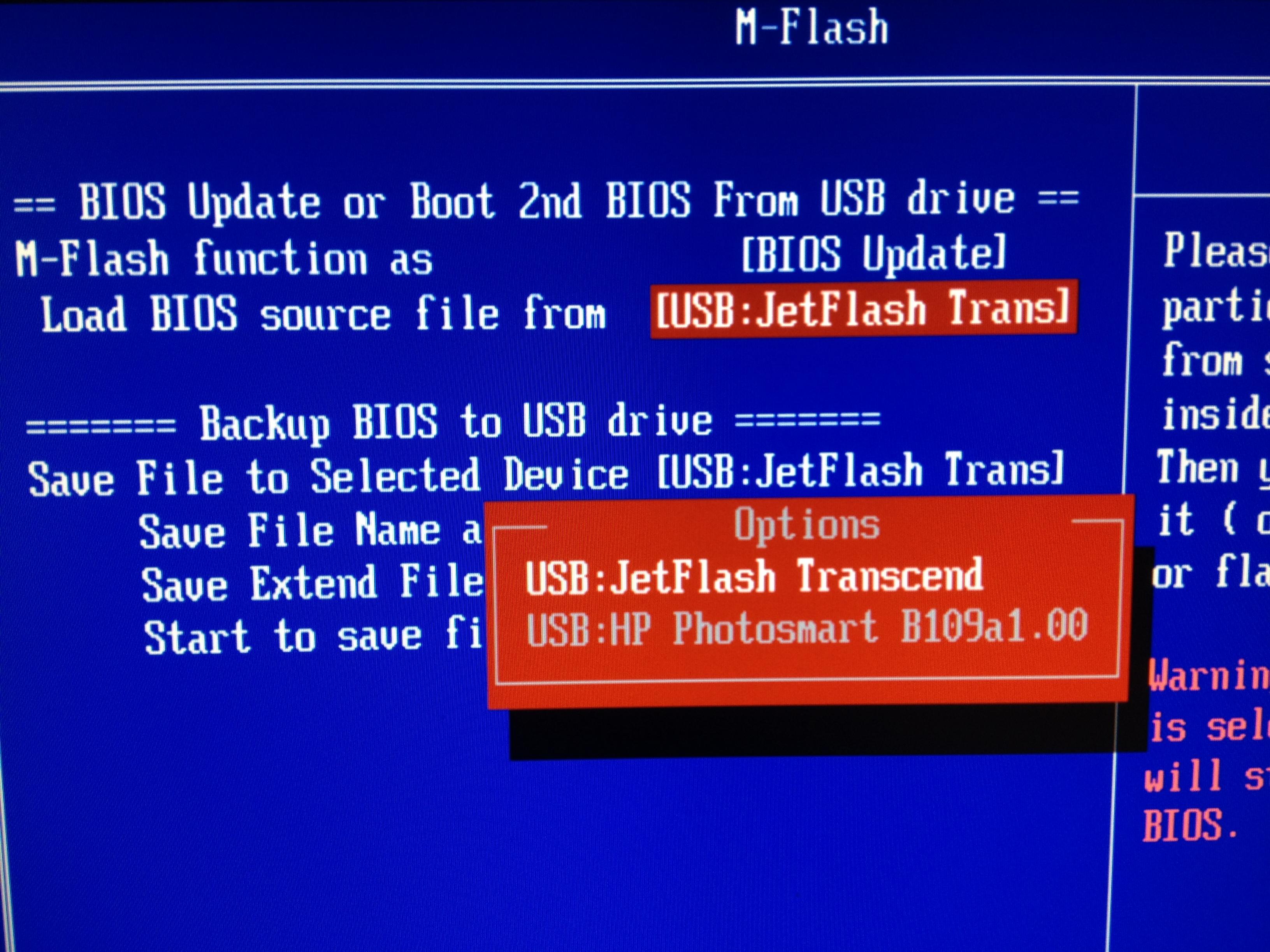

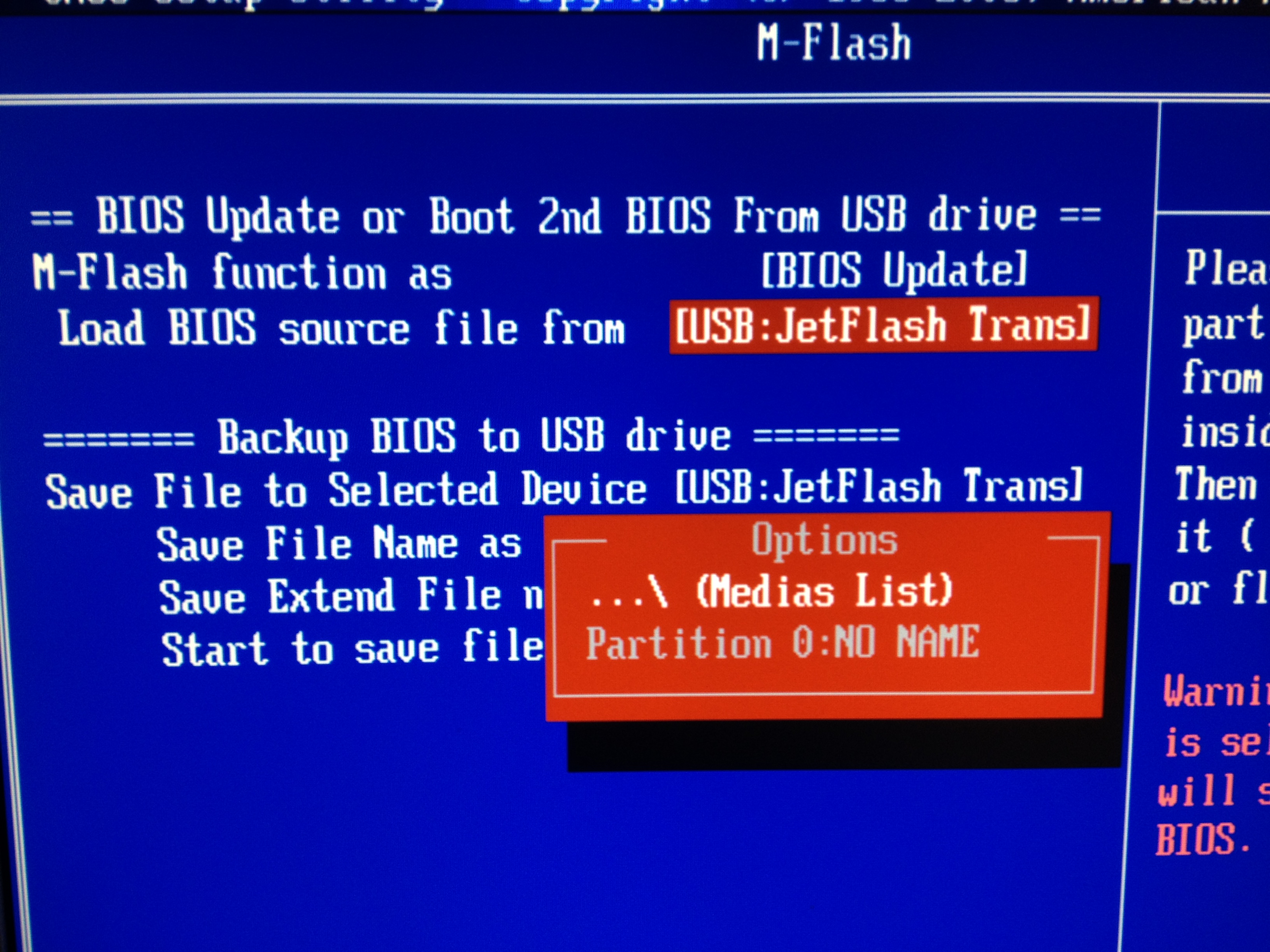

Irgendwie steht da jetzt nicht die Datei die auf dem Stick ist.

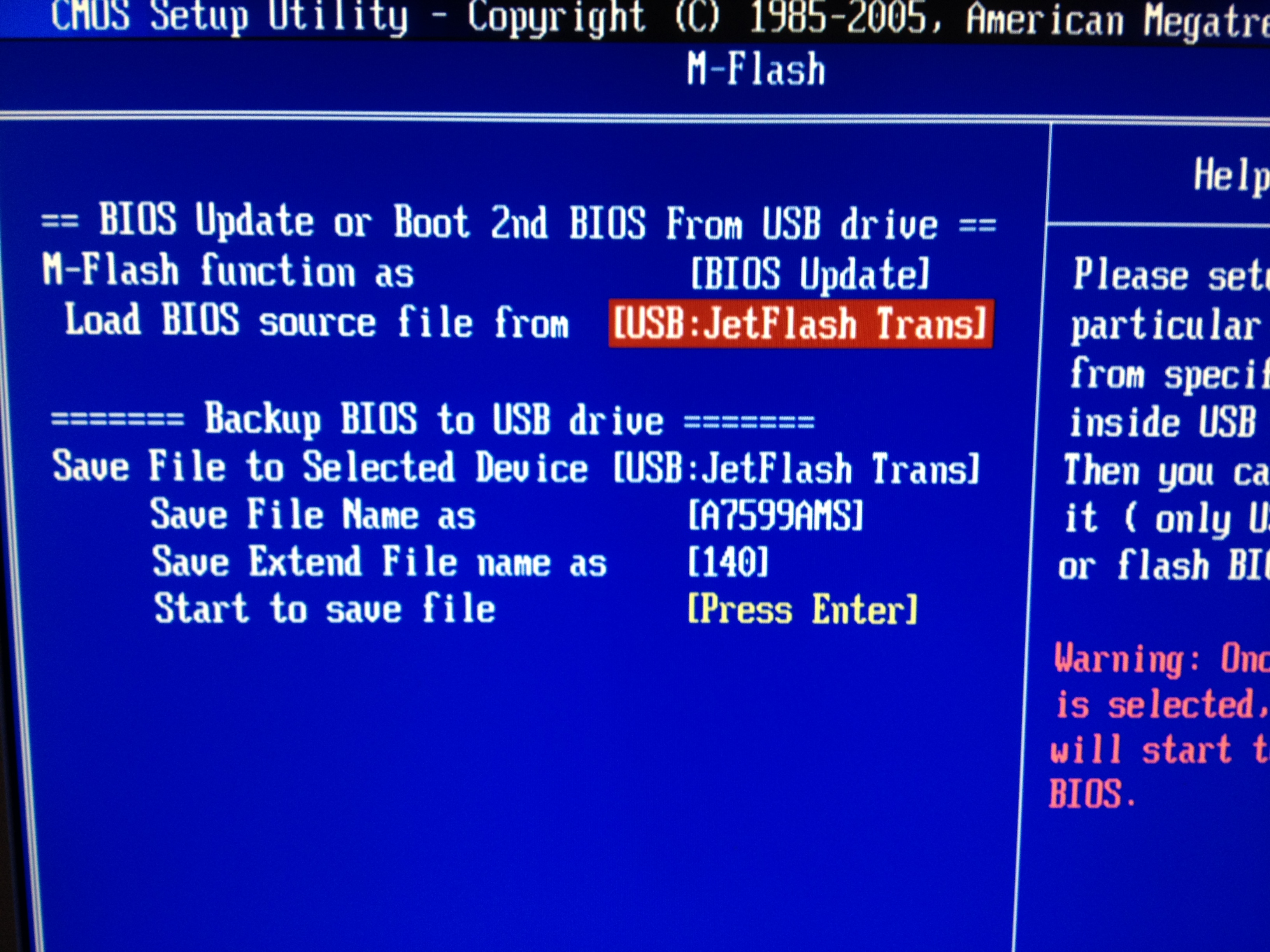

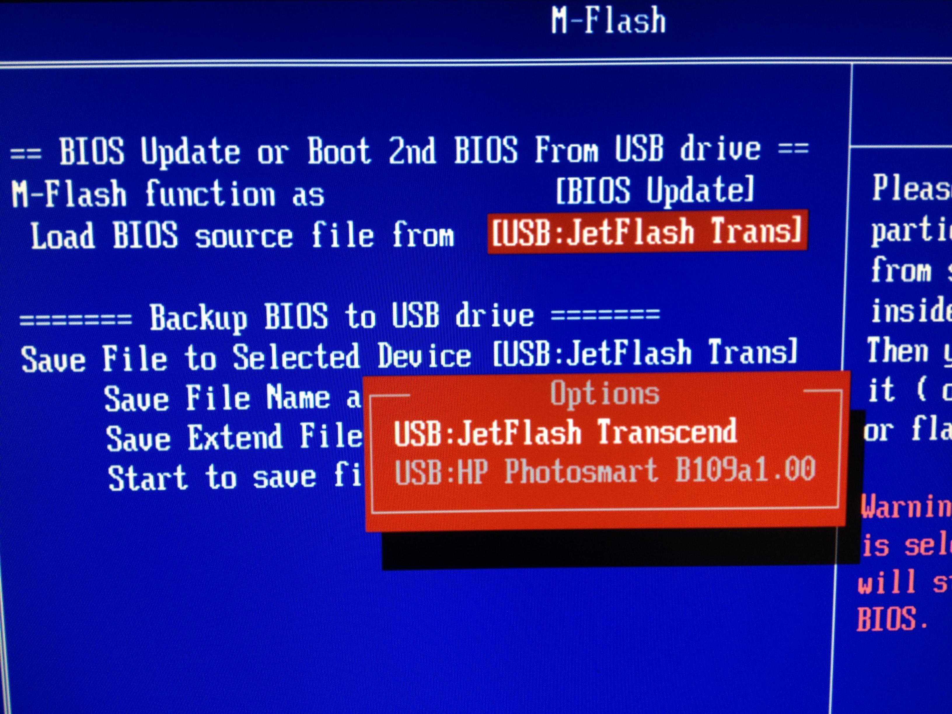

Die zu flashende BIOS-Datei A7599AMS.F10 befindet sich auf dem FAT(32) formatierten USB-Stick?
Wenn du JetFlash Transcend auswählst sollte da auch die zu flashende Datei erscheinen.
