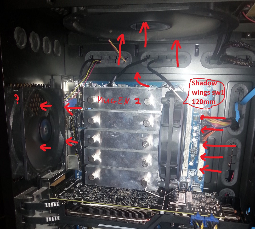

Bei V core steht in Beschreibung(Webseite) 1V - 1,475V
Maximum operating temperature - 62°C
125 Watt
Passt alles zum jeztigen Zustand
