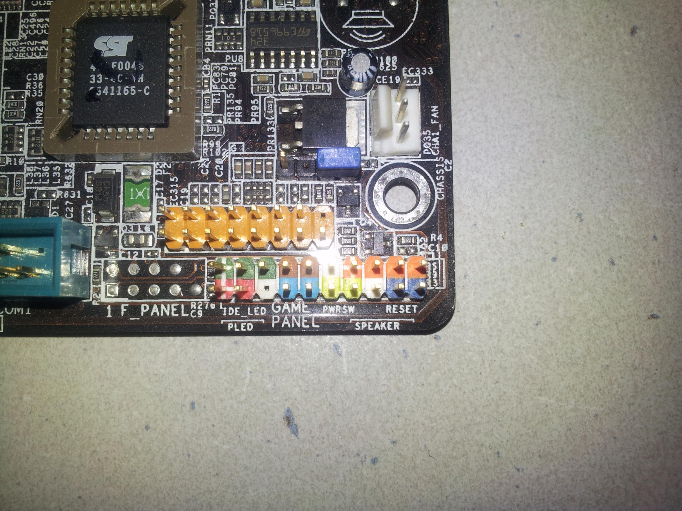

bezüglich der pin-beschriftung auf mainboards: wenn die beschriftung der pinleiste zweizeilig darunter oder darüber steht, so ist die den pins naheliegende die für die pinreihe gleich nebenan und die abseits stehende beschriftung für die entfernte pinreihe.
zur veranschaulichung hab ich mal ein foto von nem alten "Asus A8N-SLI Deluxe" geschossen, das hier noch rumdümpelt. wie man sehr schön sehe kann, ist der speakeranschluß ganz unten rechts beschriftet, aber gemeint sind die pins in orange. gleiches ist links zu sehen. hdd-led ist rot und power-led ist grün hinterlegt. deshalb nochmal die kontakte prüfen!!!
Das hat sich geändert, bei dem p8z77 ist es anders herum.
