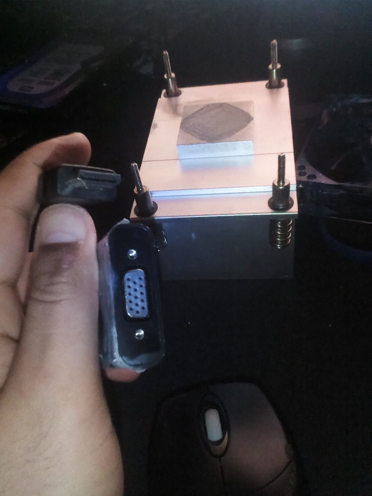

VGA anschuss in einem HDMI adapter
Dafür brauchst du einen Konverter, was du aber vermutlich nicht hast. Mit nur einem Kabel funktioniert das nicht, weil das eine Analog und das andere Digital ist

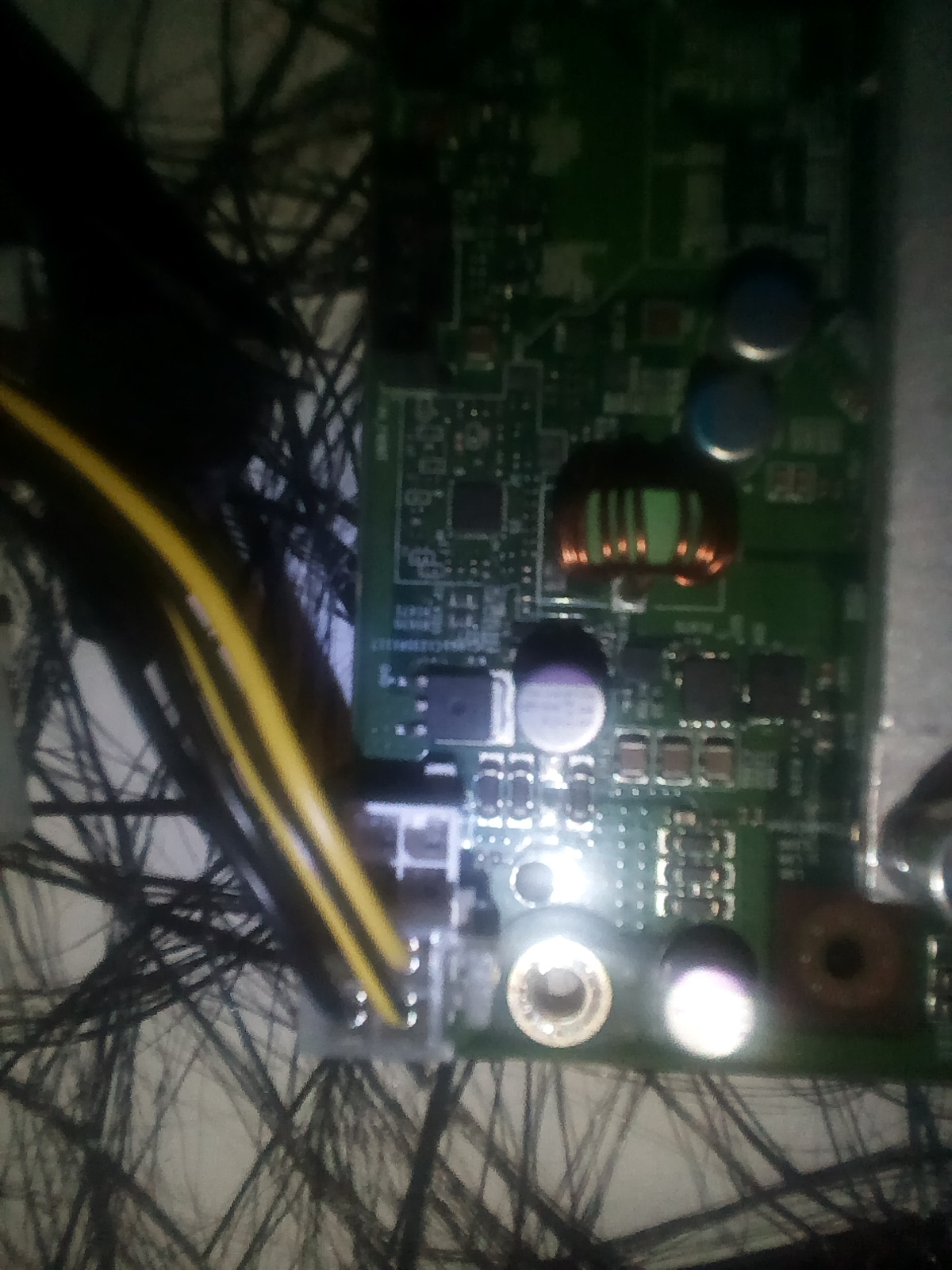

Kleines Update. Mein 250 Watt Netzteil das mit einer gt 330 und einem w3350/ 5560 Läuft hat einen 4pin Anschluss. Damit läuft die CPU mit Kühler jetzt warm. Jedoch bekomme ich kein Bild.
Festplatte ist keine Verbaut. Ins uefi komme ich nicht jedenfalls weiß ich nicht wie. Ich weiß nicht ob ich irgendwie etwas mit den rausnehmen vom Jumper gelöscht habe.
VGA und HDMI geht noch immer nicht ohne aktiven Konverter.. Das bedeutet: KEIN BILD

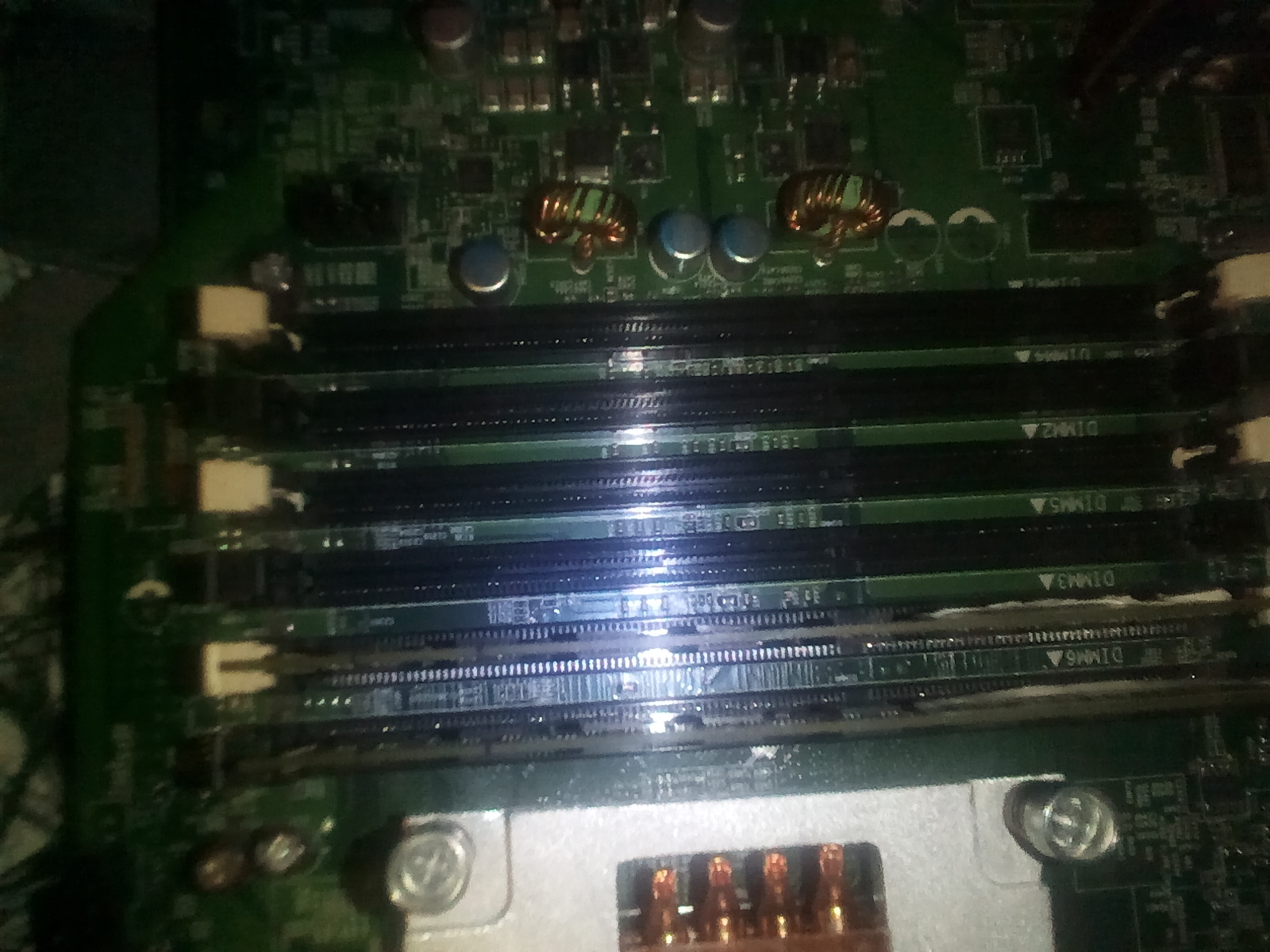

Der RAM gehört übrigens entweder nur in die schwarzen Slots oder nur in die weißen Slots, das musst du ausprobieren.

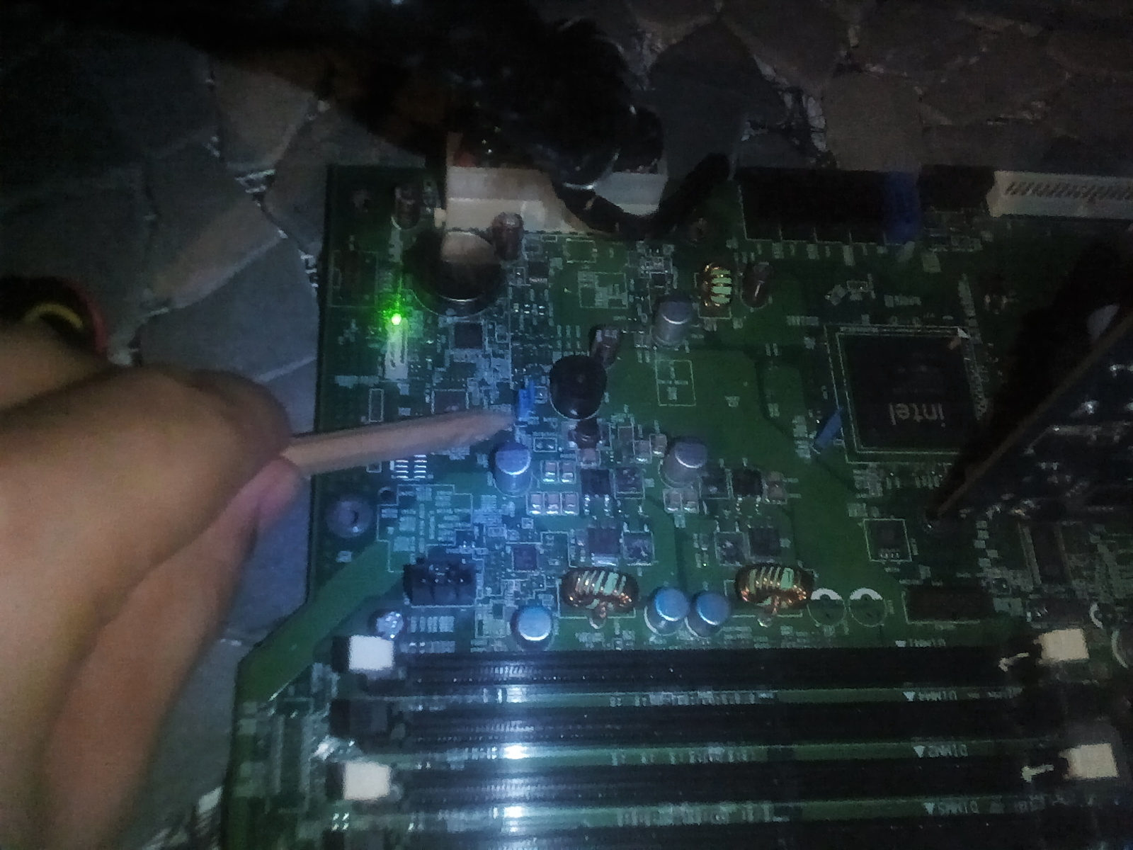

Da ist auch ein Speaker auf dem Board. Kleiner runder schwarzer Zylinder rechts von deinem Holzstift. Kommen da Signaltöne raus? Wenigstens ein Kurzer. Das wäre auch WICHTIG

1 Ram Slot ist Defekt.
Und danke an den Tip die ram Modul im Dual Chanel laufen zu lassen. Bzw. Richtig aufzustecken.
