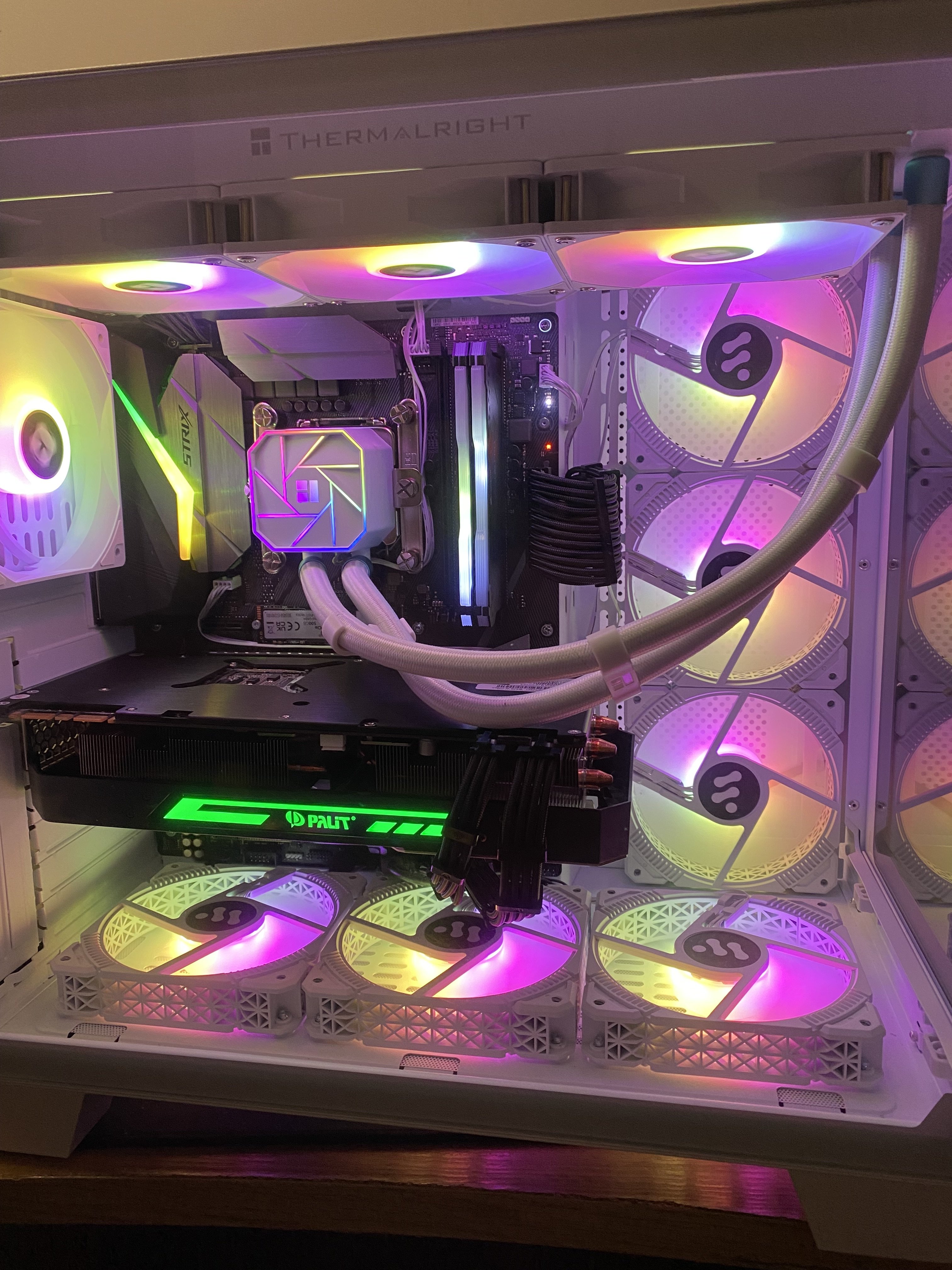

Hier sind einmal die ganzen Komponenten aufgelistet:
  • Prozessor (CPU): I7 8700k
  • Arbeitsspeicher (RAM): Corsair Vengeance RGB Pro 2x8GB 3200MTS
  • Mainboard: Asus Strix Z370-F Gaming
  • Netzteil: BeQuiet Dark Power Pro 650 Watt ausgetauscht gegen AeroCool Lux 550W
  • Gehäuse: Kediers G500
  • Grafikkarte: GTX 1080 Palit Jetstream
  • HDD / SSD: 500GB Intenso M.2 SSD, 1TB HDD
Thermalright Aqua Elite 360 Weiß

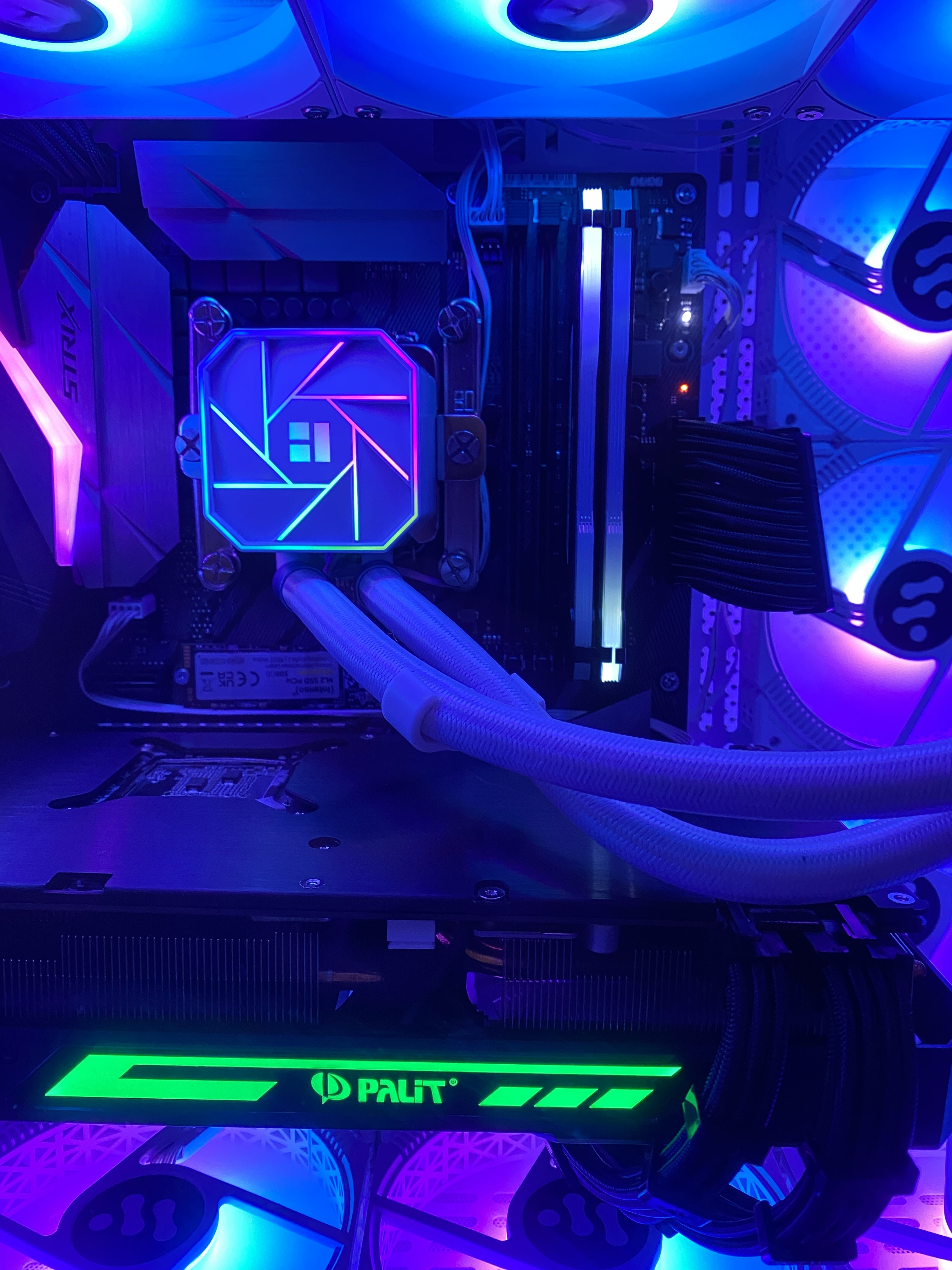

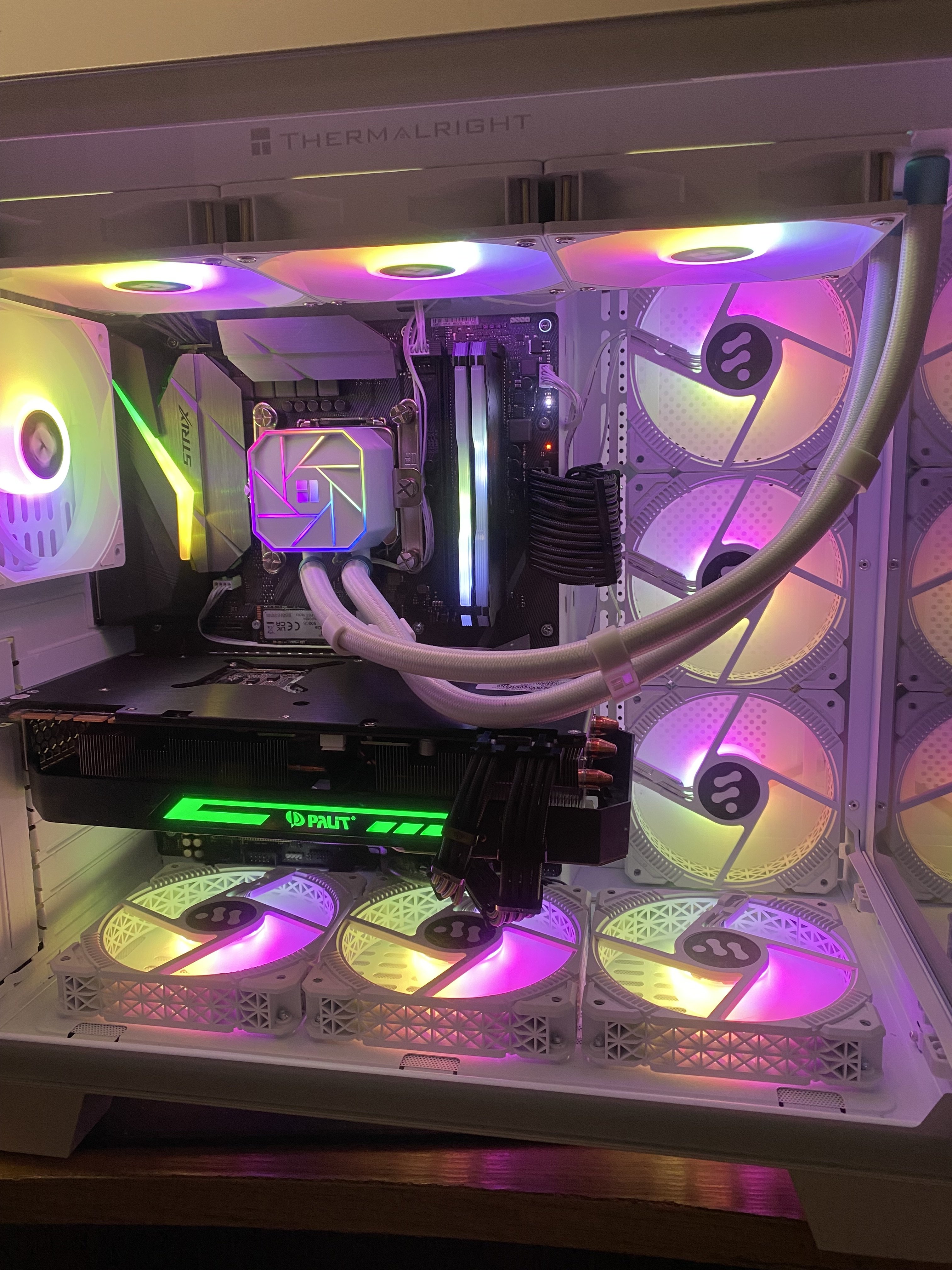

Ich hab ein paar Paar Komponente Geschenkt bekommen von einem Kollegen, und wollte mit diesen einen Gaming PC zusammenstellen. (Mainboard, CPU) Als ich den PC ohne Gehäuse zusammenbaute funktionierte es einwandfrei. Habe mir dann ein Gehäuse zugelegt, wo ich dann alles eingebaut habe.
Kommen wir zum eigentlichen Problem:
Als ich den PC angemacht habe, funktionierte es ca 1min lang, ich kam ins Bios und hatte danach einen Freeze. Daraufhin habe ich den Rechner Neugestartet, aber bekam dann kein Bild mehr.

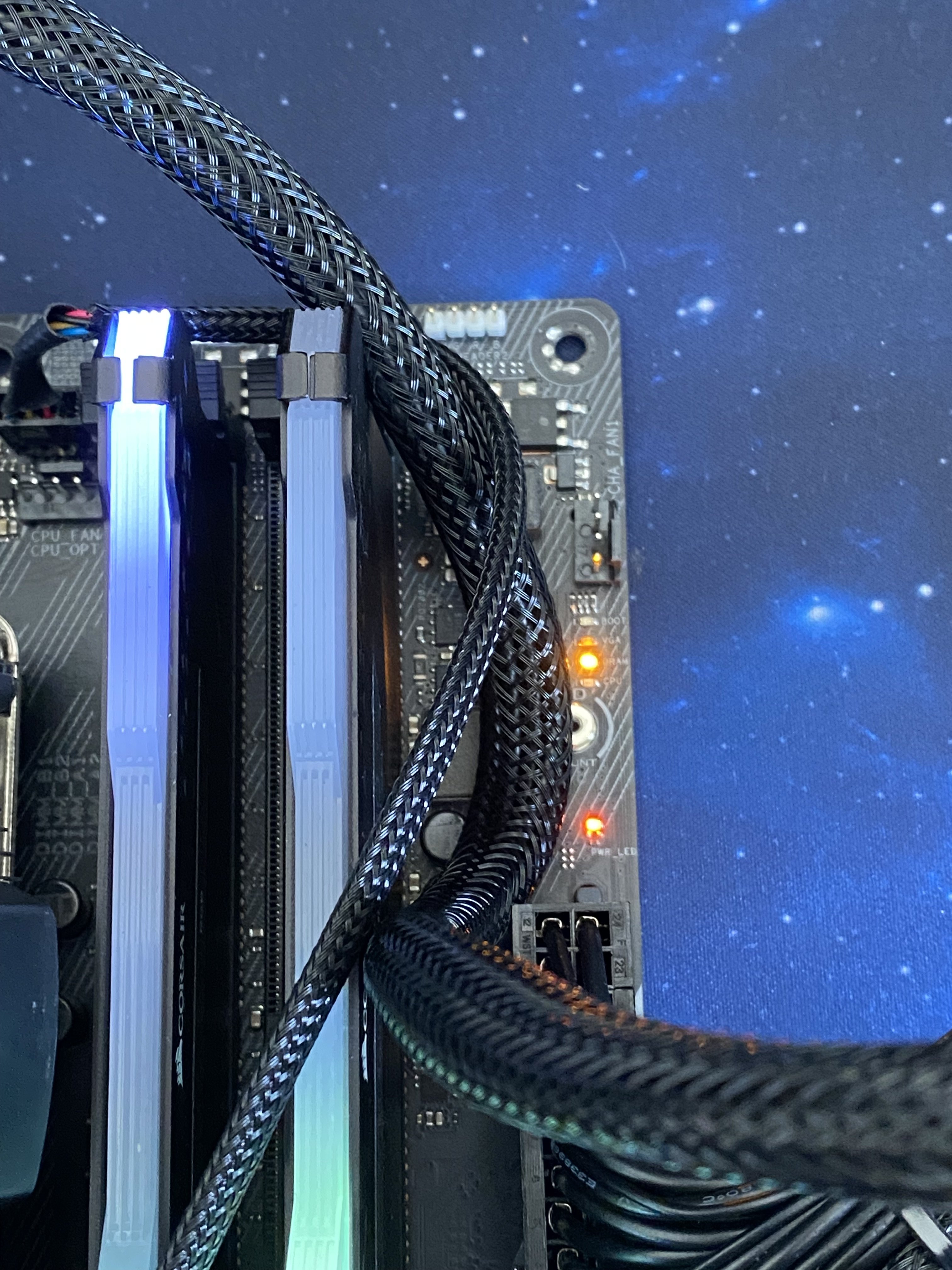

Die CPU leuchte war ganz kurz Rot, daraufhin leuchtete die DRAM Diode Orange.

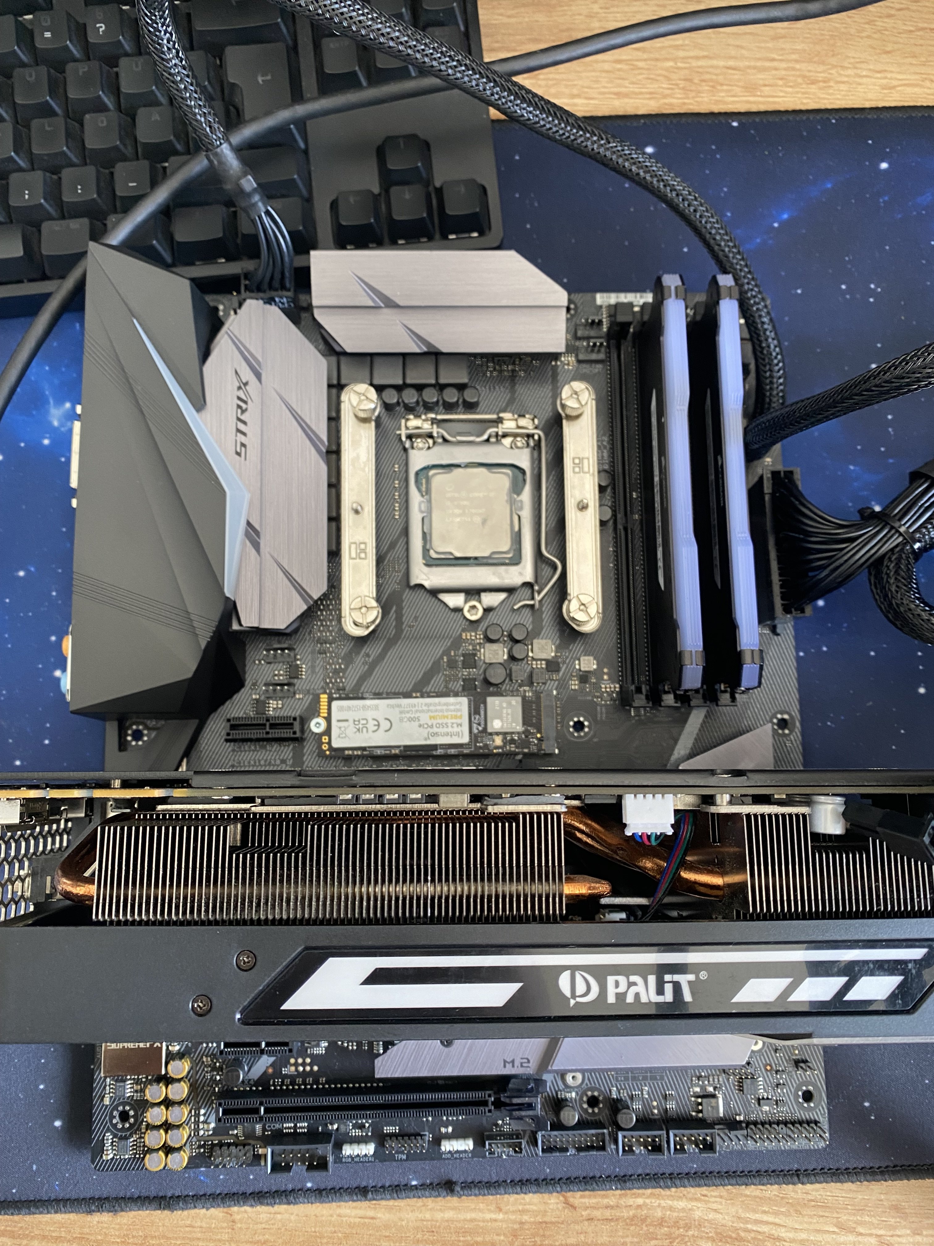

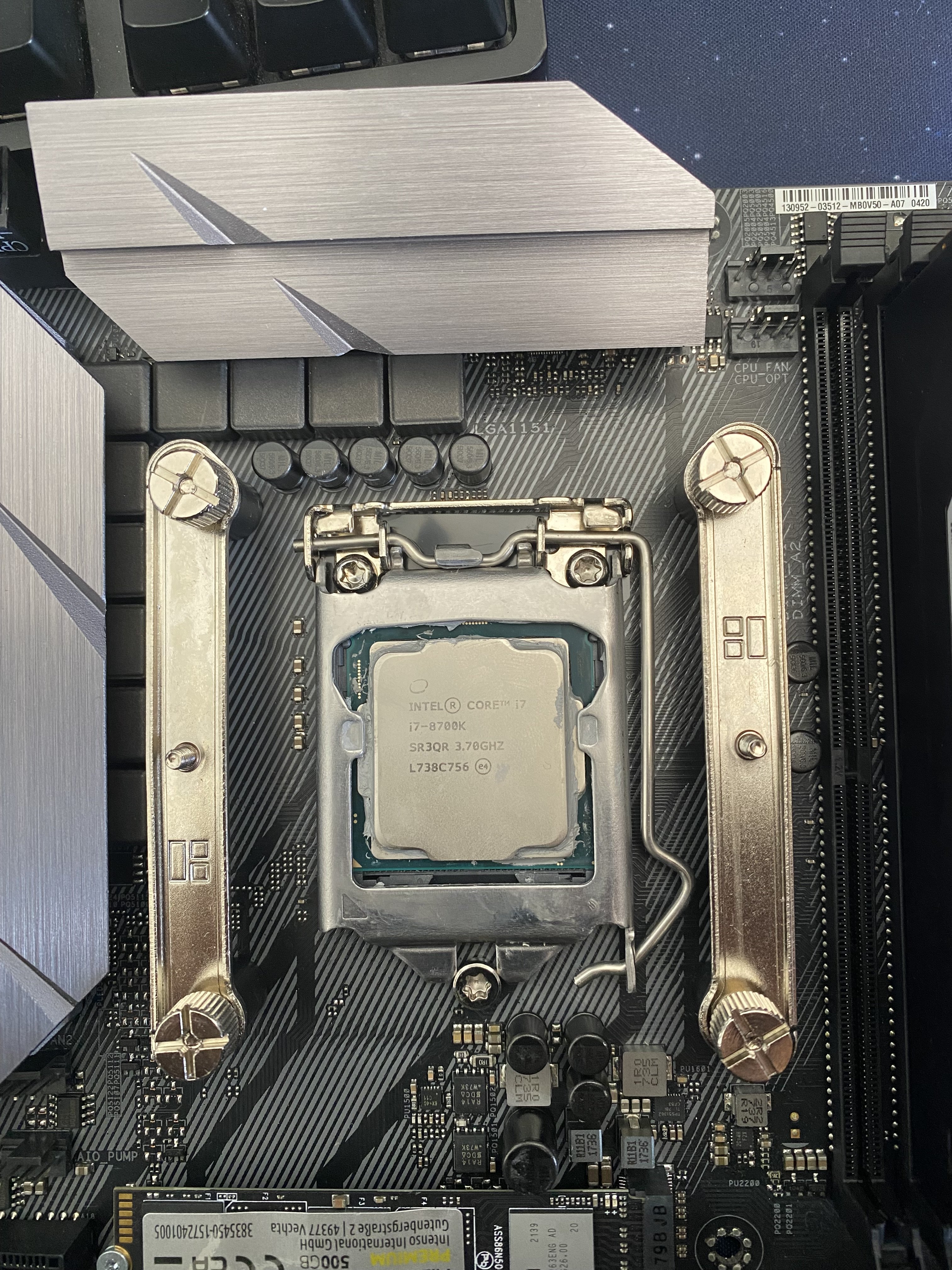

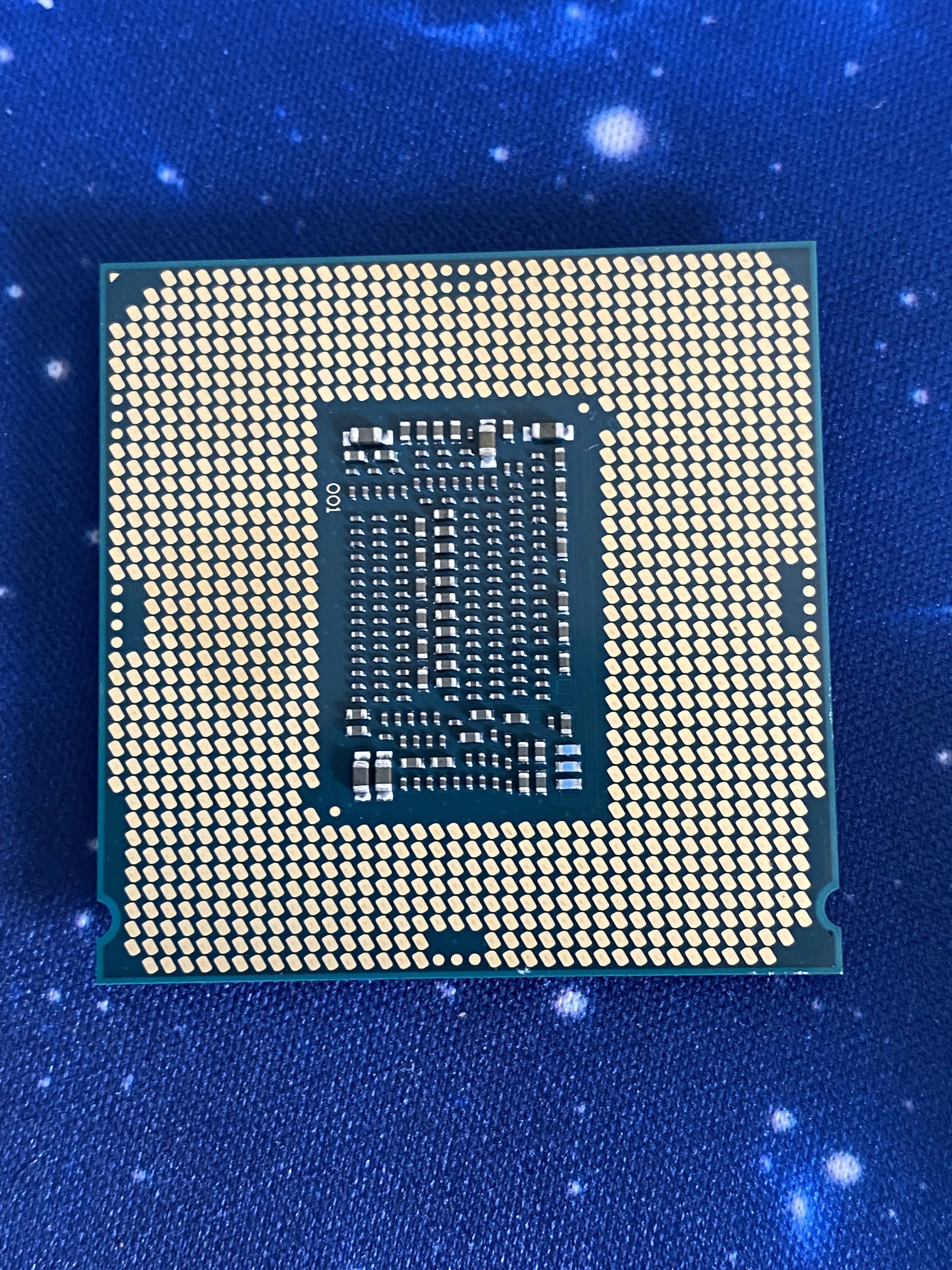

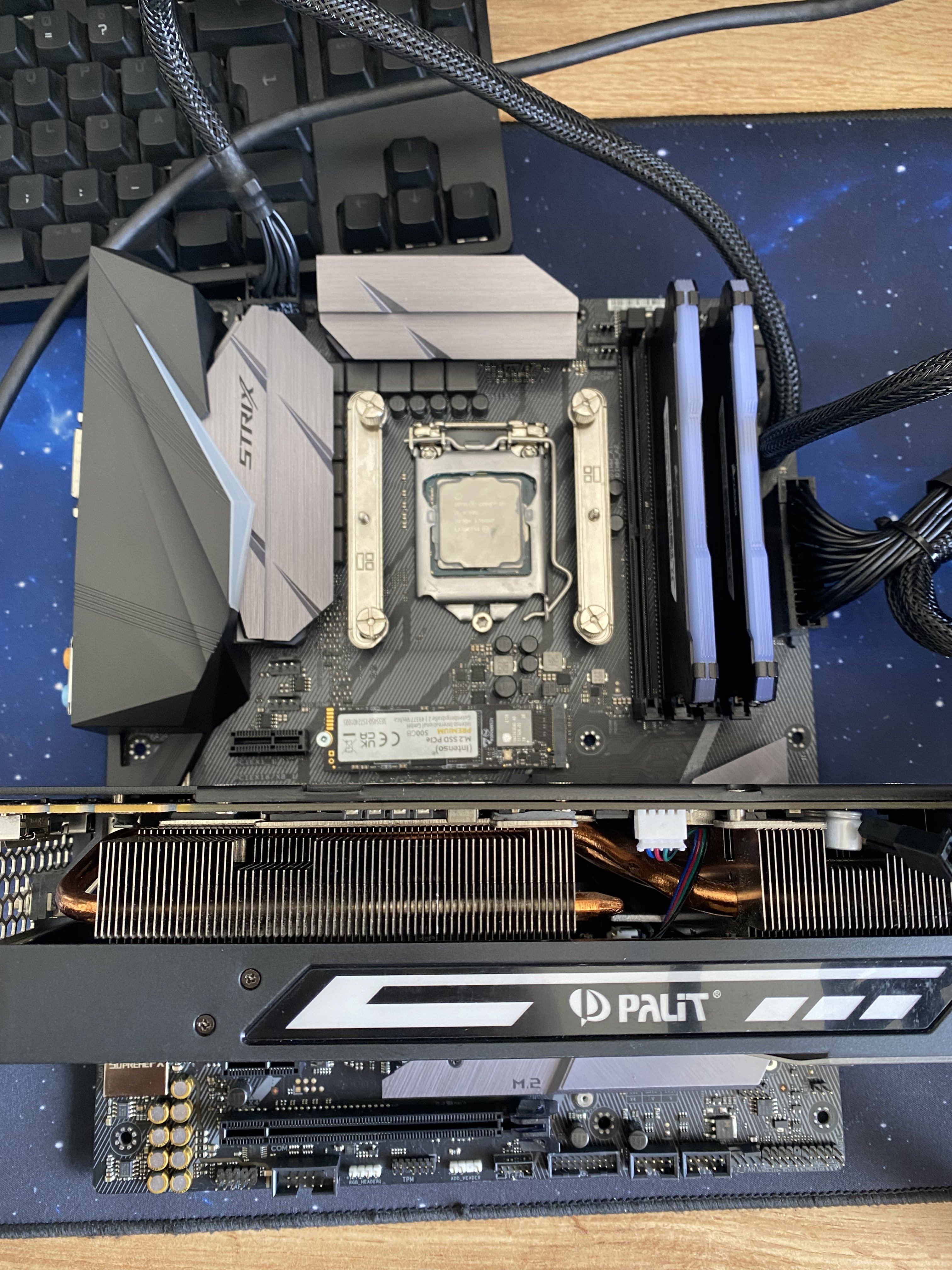

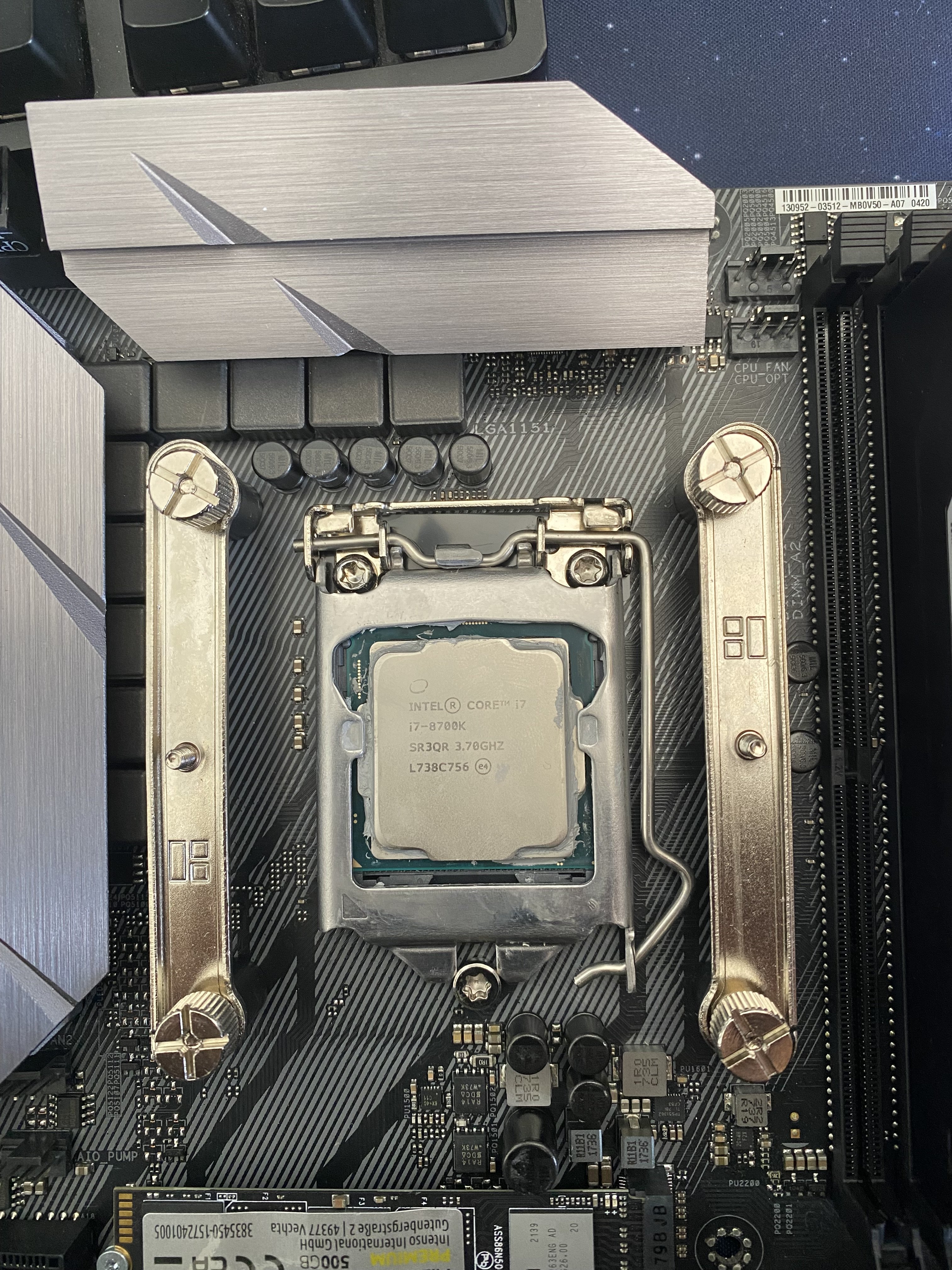

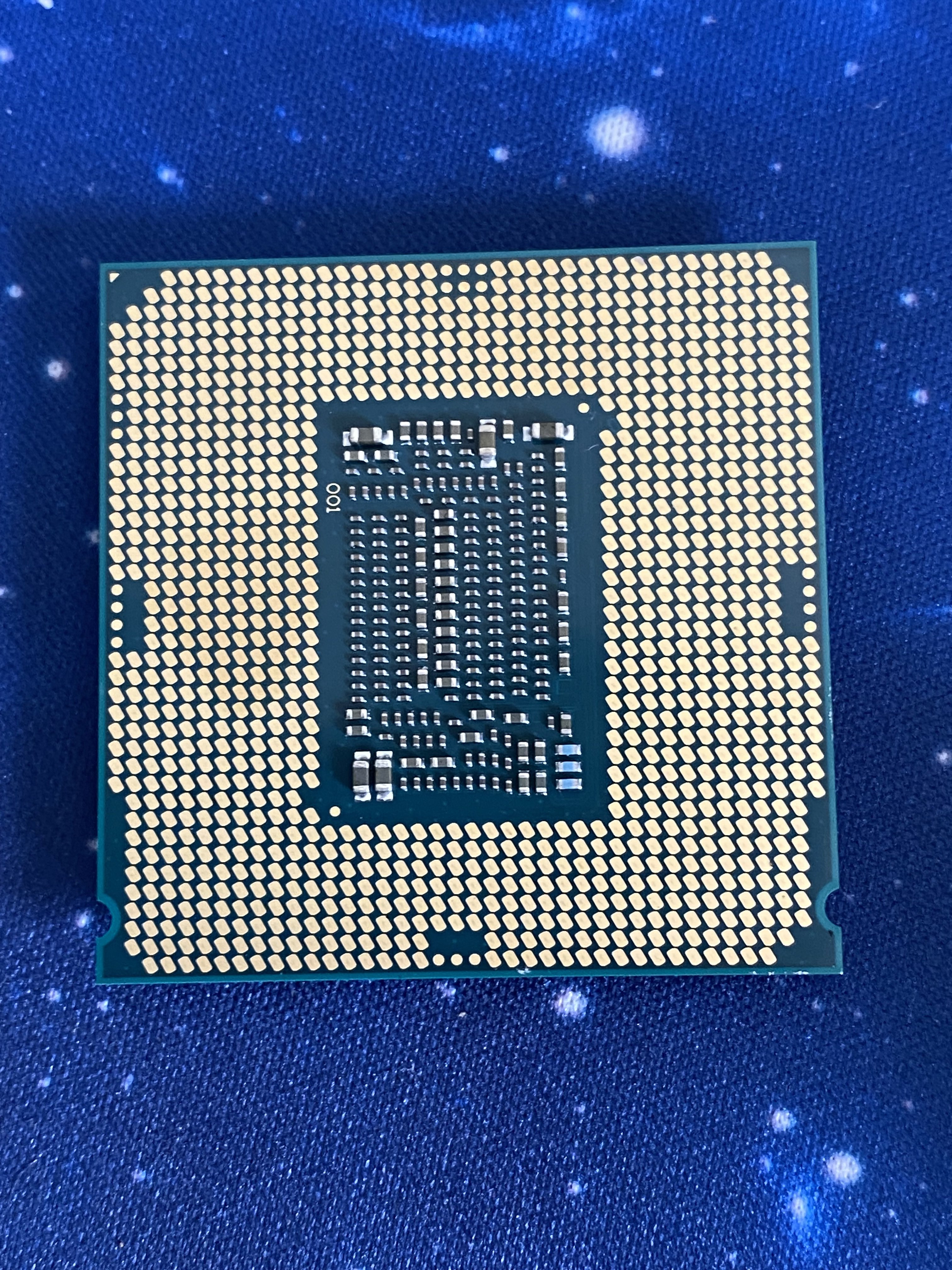

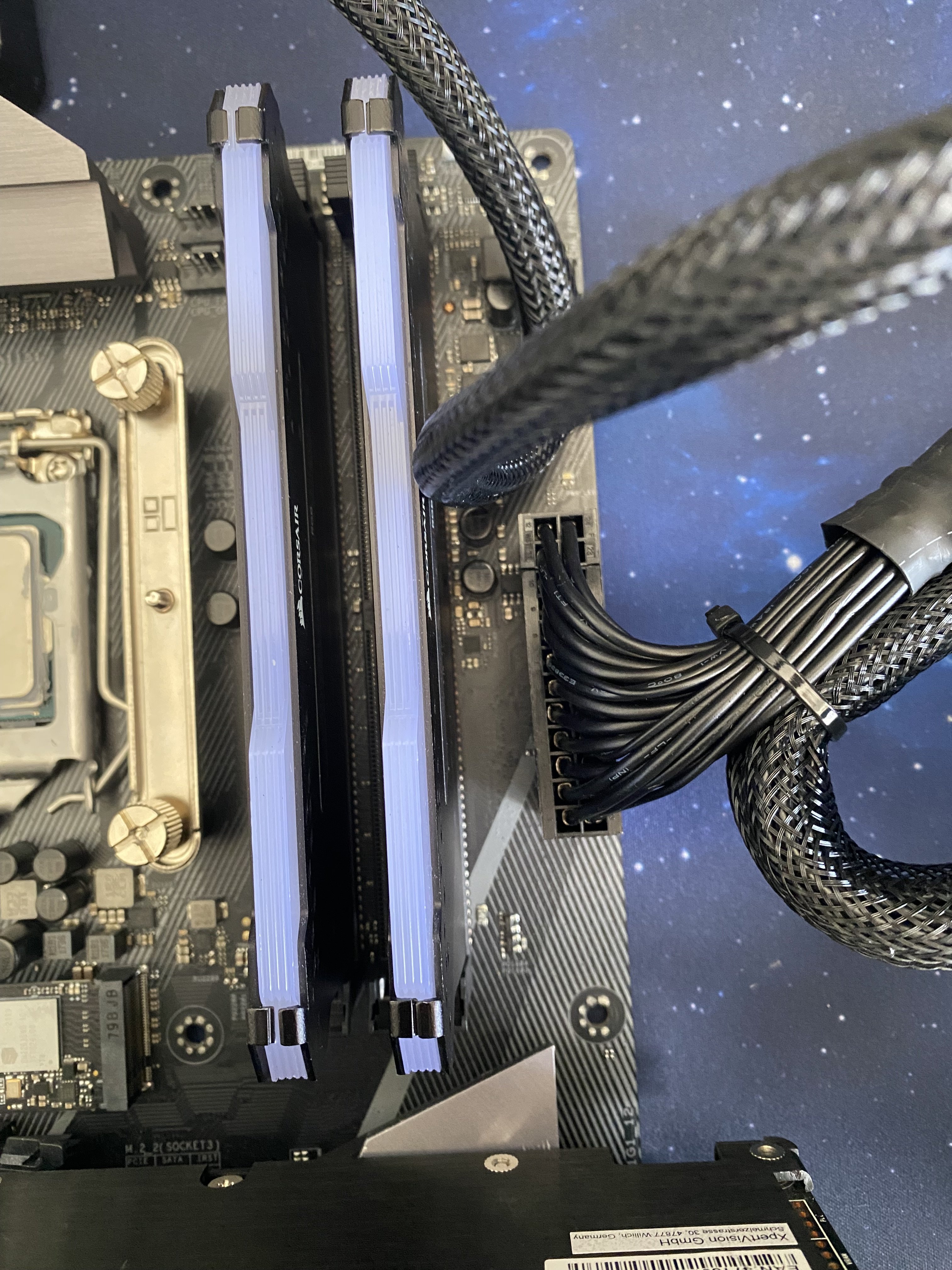

Die einzigen Komponente, die noch ungetestet sind, sind CPU und Mainboard. Ich füge mal ein paar Bilder von den beiden Komponenten ein.
Ich Bedanke mich schonmal für die Antworten und hoffe, dass wir das Problem gelöst bekommen.

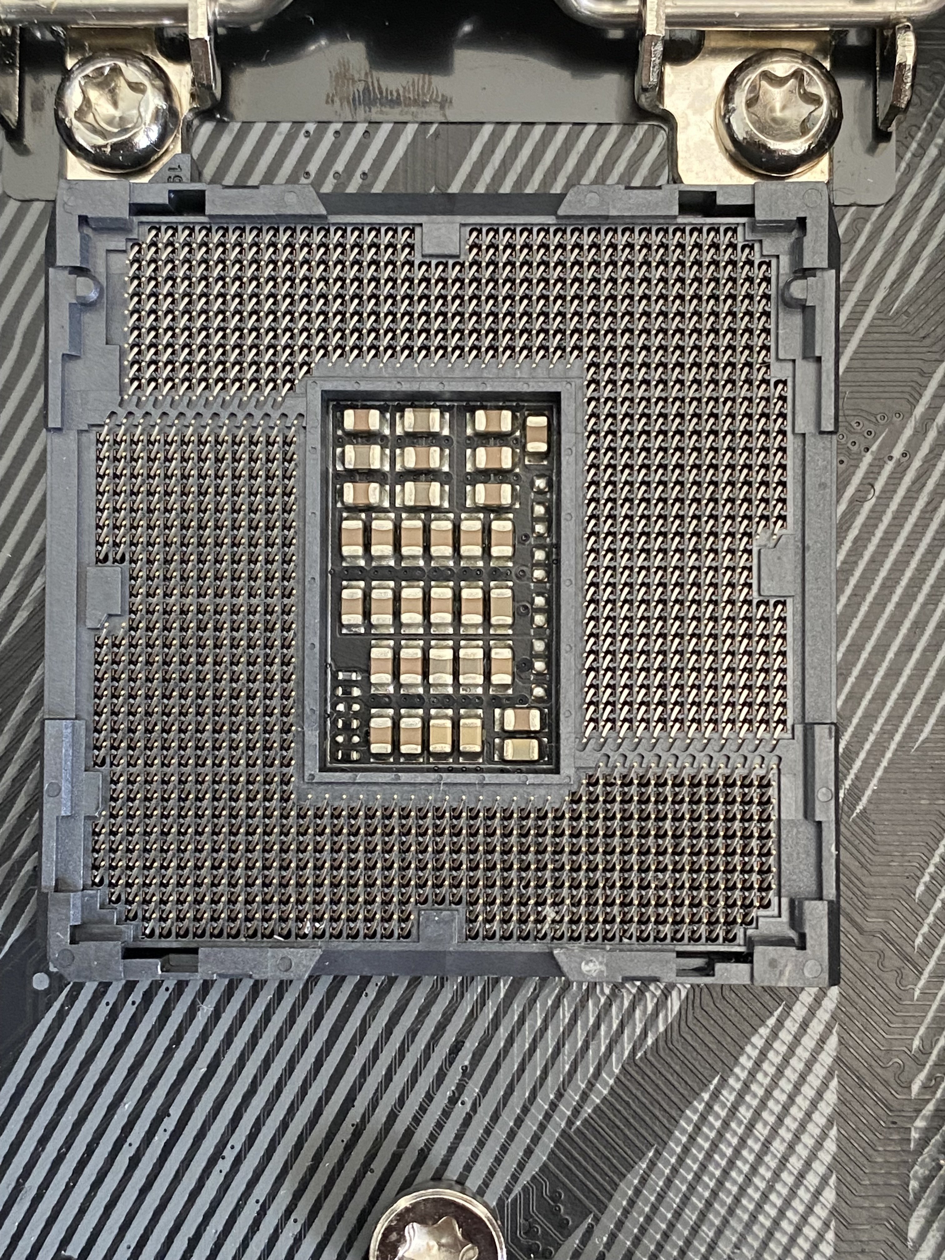

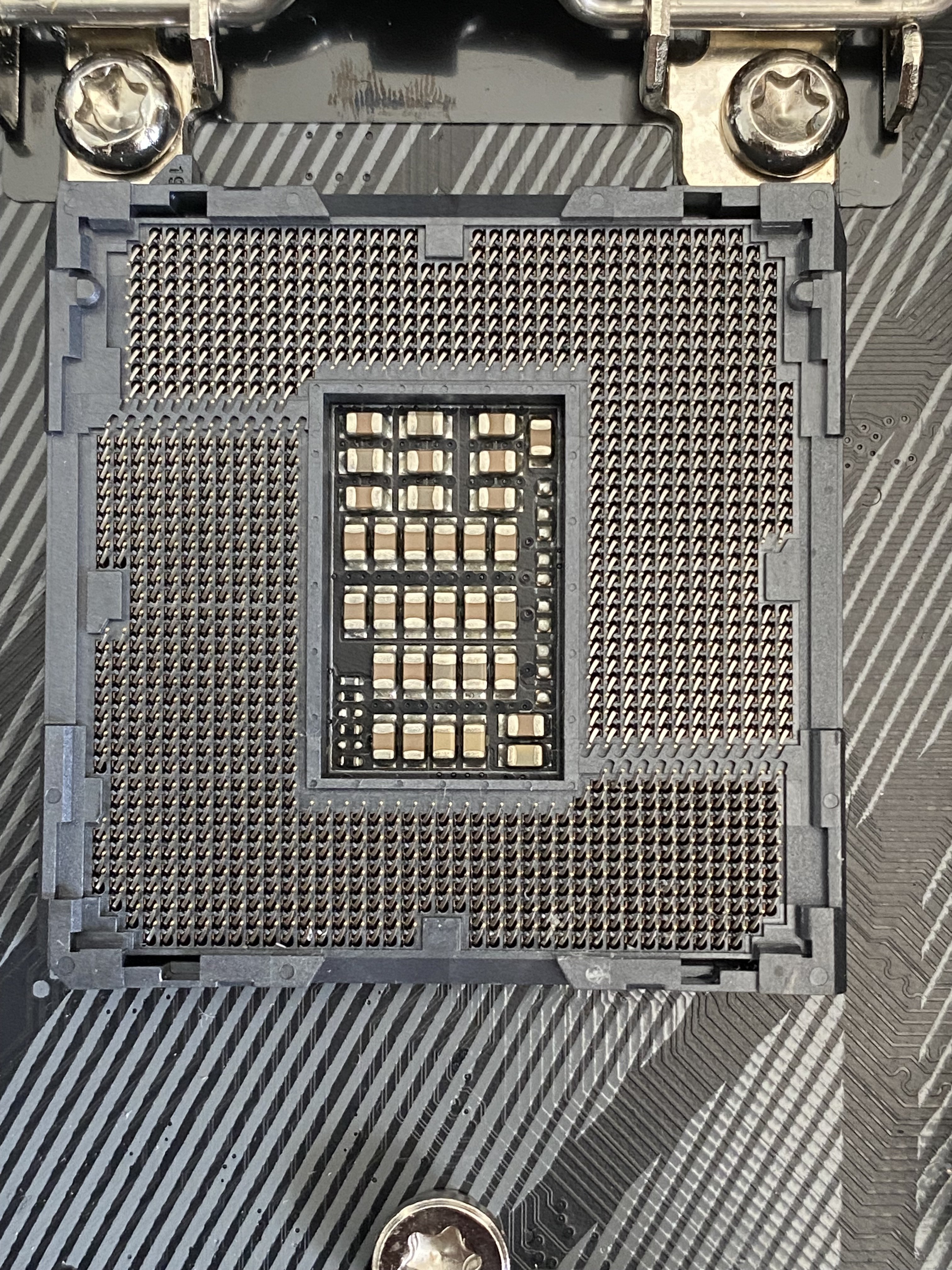

Irgendwie sieht der Sockel an den markierten Stellen nicht OK aus:

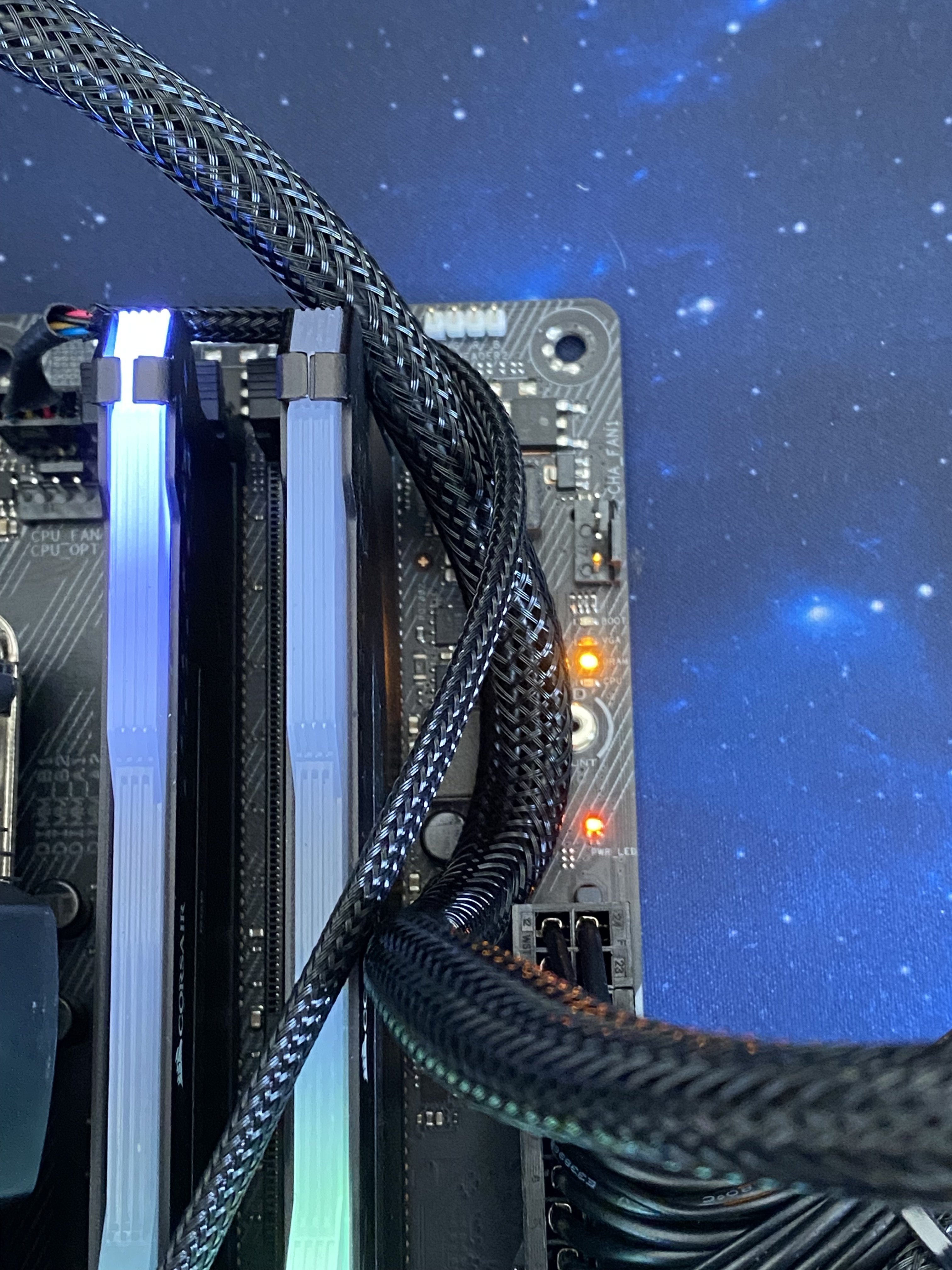

Also ich hab den Slot jetzt sauber bekommen, jetzt hängt er wieder bei der DRAM leuchte. Ich gib mal ein Bild dazu rein.

Update!!!

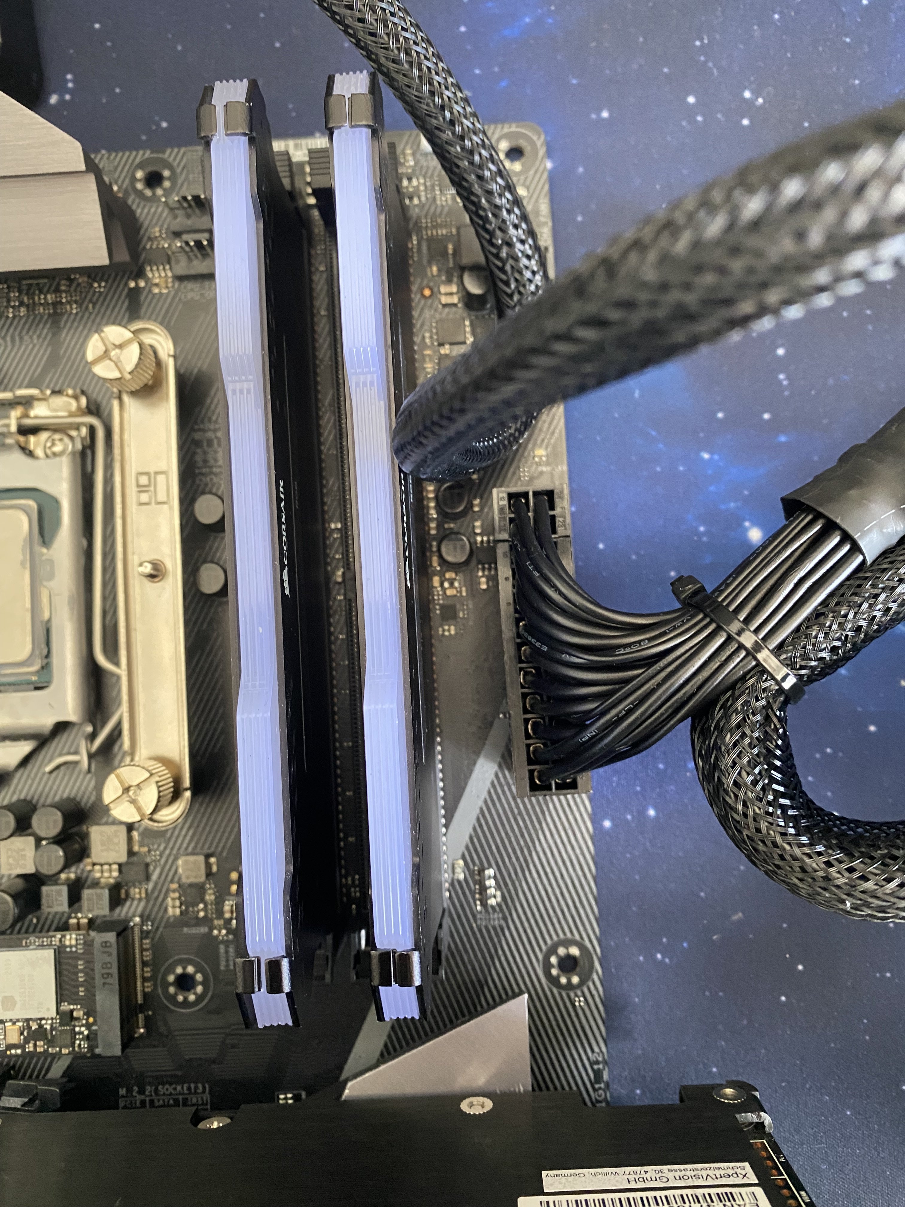

Habe die Rambänke nochmal durchgecheckt und es hat sich herausgestellt, das die Slots A1 und B1 defekt sind(korrigiert mich gerne falls ich falsch liege). Die beiden Rechten slots funktionieren noch also A2 und B2!!
Da das normalerweise die bevorzugten Slots für 2 RAM-Module sind, kannst du das Board ja weiterverwenden.
@Restart001 hat im nachfolgenden Beitrag Recht. Ich habe nur auf den Text reagiert und nicht auf die Bilder. :heul:
@Restart001 was genau meinst du mit „läuft mit halber Bandbreite“?, Also kann ich nicht Ramsticks nicht mit voller Geschwindigkeit, also mit 3200MTS betreiben?

Da ist ziemlich sicher nichts defekt, CPU Sockel ist defekt, sieht man doch.
Entweder der Grund für die Verschenkerei oder später beim Transport ohne CPU und Abdeckung oder durch grobmotorische Montage.
Haben Sie tipps, wie ich den Sockel wieder sauber bekomme, ohne die Pins zu verbiegen?
Der ist nicht schmutzig, der ist mechanisch beschädigt. Und die Pins sind bereits verbogen.
Geeignetes Werkzeug, eine ruhige Hand und etwas handwerkliches Geschick steigern die Chancen.
Persönlich halte ich es ja für wenig wahrscheinlich, dass jemand als ursächlicher Grund für das Dilemma geeignet ist, dieses selbst zu beheben.
Am besten ein weiteres Mainboard schenken lassen und das alte als Lektion gelernt im Umgang mit Hardware abhaken. ;)
