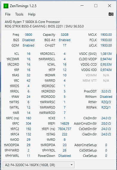

Ich bin mir sicher das man auch die Ripjaws und weiß das man die FlareX locker bis an das sinnige Maximum des Speichercontrollers in der CPU bekommt. Ist ein wenig Handarbeit, aber man lernt was über seine Maschine - und am Ende läuft das besser als ein XMP von der Stange.
Reaktionen: SeniorY und Kint4r0
