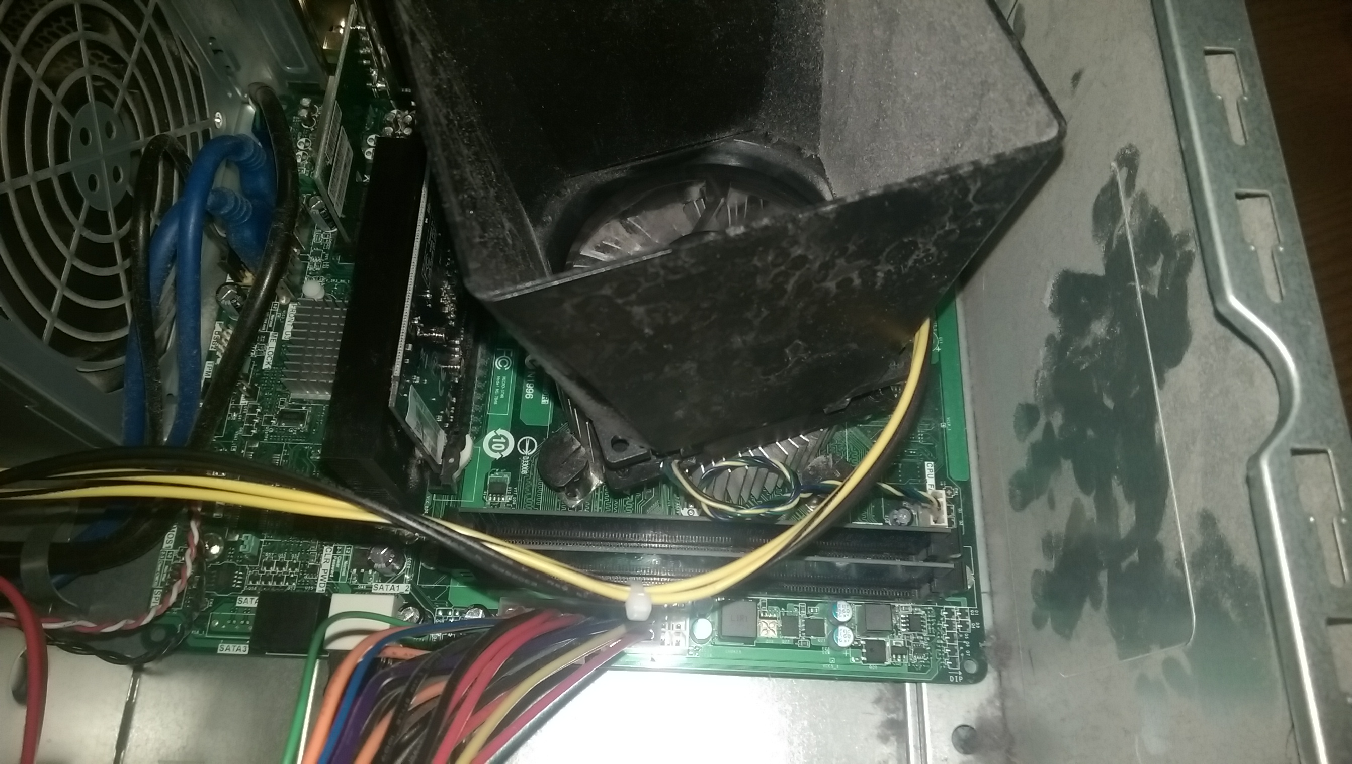

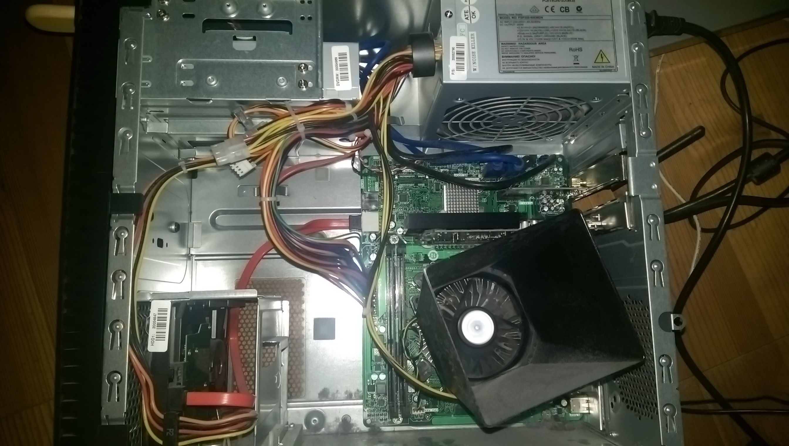

Kannst du bitte mal ein paar Fotos vom Innenleben des Rechners posten?

Hier habe ich die Bilder: einmal der ganze PC und einmal nur das Motherboard mit Blick auf den Arbeitsspeicher. IMAG0044.jpgIMAG0045.jpg

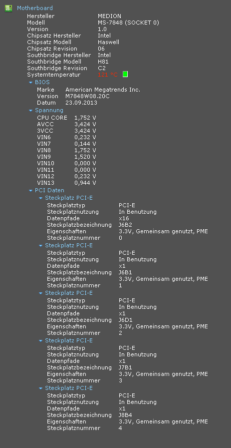

Specy spuckt bei mir das aus:mainboard.PNG
Die FAQ bei Meion ist halt nicht produktspezifisch, sondern allgemein.
Bissl dämlitsch, aber so ist das nu......

Es scheint also zwei Versionen des MS 7848 zu geben: Einmla mit H81 und einmal mit H87 Chipsatz (vermutlich das "G" am Ende).
Beide Varianten sollten aber 2x8GB ab können.
