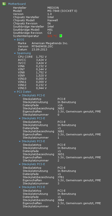

Weiter oben im Thread #10 ist das Bild von der Speccy-Analyse und demnach soll die Systemtemperatur 121 Grad sein !
Ist das nur ein Auslesefehler von Speccy oder ein ernstzunehmender Hinweis auf ein thermisches Problem ?

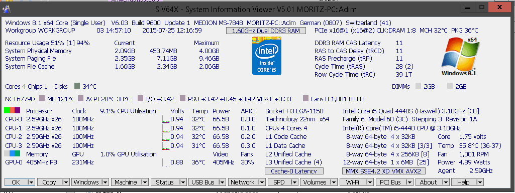

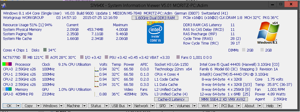

mach mal eine gegenprobe mit dem System Information Viewer was er da so anzeigt, ist übrigens kostenlos.
so sollte bei dir auch anzeigen....

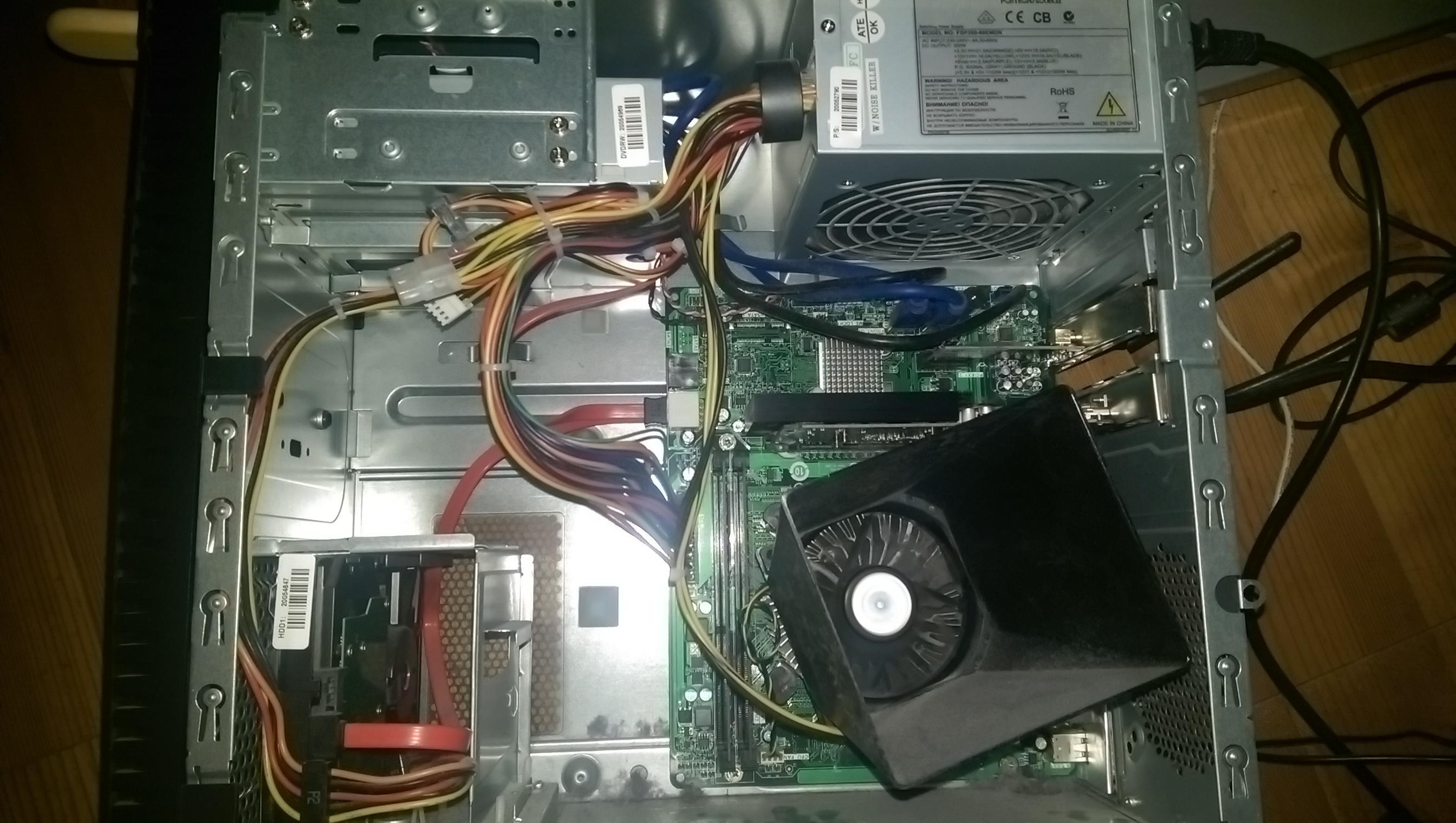

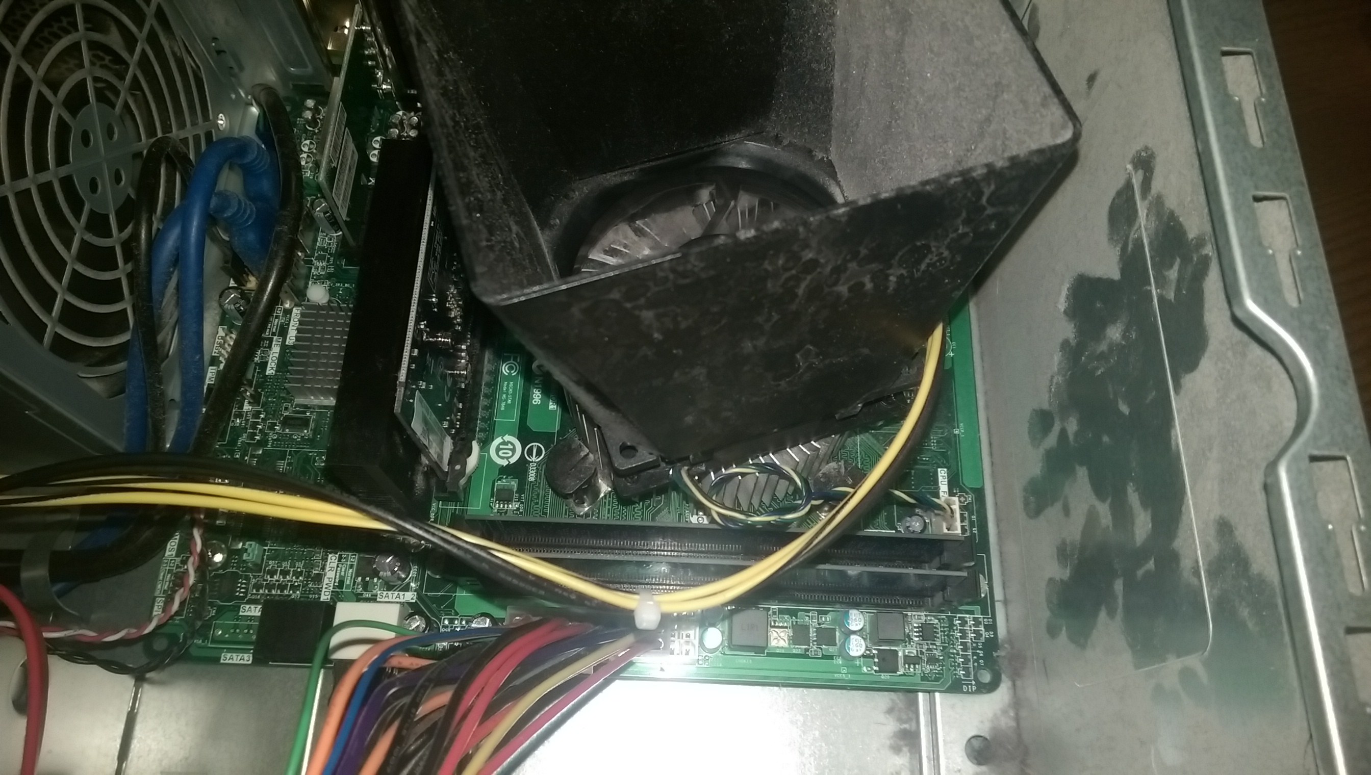

Hier habe ich die Bilder: einmal der ganze PC und einmal nur das Motherboard mit Blick auf den Arbeitsspeicher.Anhang anzeigen 505264Anhang anzeigen 505265
Specy spuckt bei mir das aus:Anhang anzeigen 505266
Nein, das ist kein Auslesefehler! Andere Programme geben mir dieselbe Information. Ist das ein ernstzunehmendes Problem? Sind 121 Grad Celsius viel für ein Mainboard?

Übrigens: System Information Viewer gibt mir andere Daten: information viewer.PNG

EDIT: Auch SIV gibt für MB Temp 121 °C an. Ich halte es trotzdem nach wie vor für möglich, dass hier nicht korrekt ausgelesen wird. Wenn das Mainboard einen im BIOS intergrierten HWMonitor hat (kann sein, dass bei dem OEM Board das eingeschränkt ist), dann bitte da auch mal kontrollieren.
