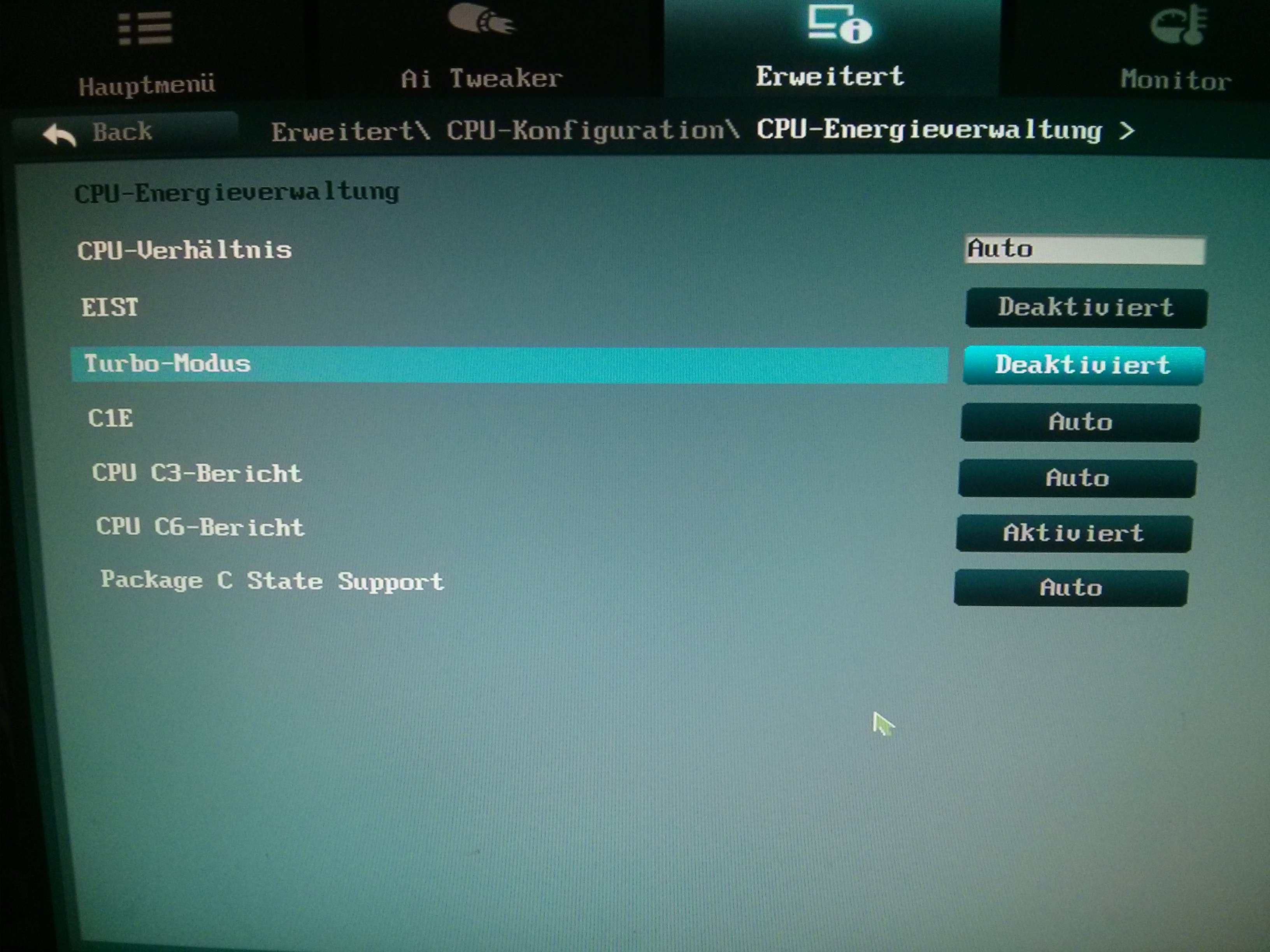

Für mich klingt das mehr nach nen Stromspar Mechanismus Problem
Deaktiuviere mal im uefi intels turbo core oder setze diesen auf all core turbo und stelle eist aus.
In windows dann noch auf höchstleistung stellen.
treten die Probleme weiter auf, bleibt nur noch nen neues board. bei so1155 sehr schwer.

Ich habe die Grafikkarte in einen anderen Steckplatz gesteckt, die RAM-Riegel von A2 und B2 jetzt auf A1 und B1 umgesteckt. Ich habe die Onboard Grafikkarte nochmal im Bios deaktiviert. Die Festplatten und Laufwerke habe ich auch nochmal alle umgesteckt. Meine SSD und mein Laufwerk sind auf SATA6G, HDD auf SATA3G. Windows ist jetzt von Samsung High Performance auf Höchstleistung umgestellt.
@syfsyn
So richtig?
Was mir jetzt schon aufgefallen ist: Beim Hochfahren bekam ich immer eine Fehlermeldung, dass meine NAS, die ich als Windows-Laufwerk gemappt hatte, nicht verbunden werden konnte. Ich musste immer manuell im Explorer das Laufwerk manuell anklicken, um den Fehler zu beheben. Diese Fehlermeldung ist jetzt ausgeblieben.
Ansonsten werde ich das jetzt so weiter beobachten.
richtig
