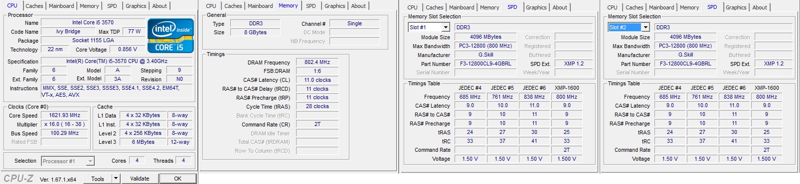

Ein vollständiger Freeze ist allerdings was anderes - Bitte mache mal Bilder von CPU-Z (memory und spd) und lasse den driver verifier im abgesicherten modus laufen
Hier die Bilder von CPU-Z

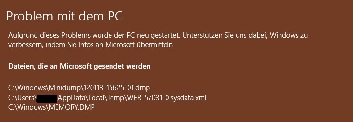

So, habe den driver verifier im abgesicherten Modus passiert und dort sind dann nach Abschluss und Neustart abenteuerliche Dinge geschehen: Bluescreen, Neustart, Systemwiederherstellung und dann ist Windows 8 mit dieser Fehlermeldung gestartet:
Also RAM ist jetzt in A2 und B2 drin und läuft unter Dual-Channel.

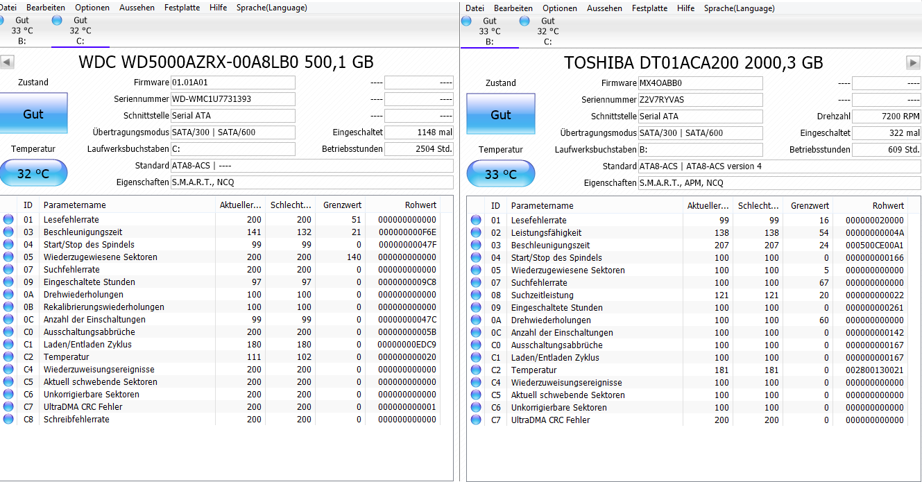

Ansonsten bitte einen Screen von Crystaldiskinfo machen und hier posten.
Die Werte von CrystalDisk sind im grünen Bereich. Formatieren und neu aufspielen ist auf jeden Fall ein Versuch wert!
