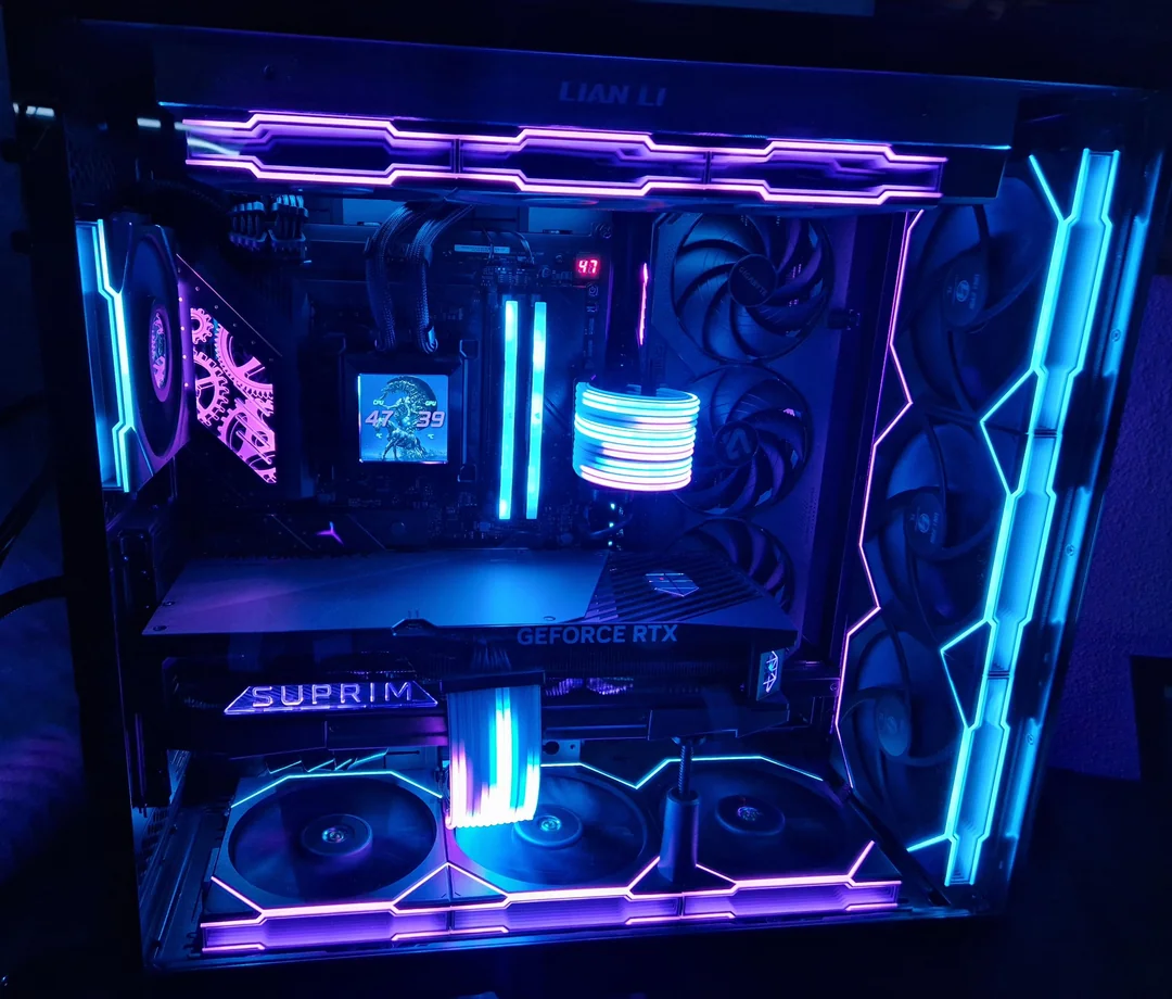

ich habe aktuell zwei RTX5090 in zwei separaten PCs verbaut und möchte die gerne in einem Computer einbauen. Daher bin ich auf der Suche nach einen Mainboard, auf dem ich die beiden Karten entweder direkt auf dem Board installieren kann oder notfalls eine Karte vertikal per Riser installier So wie in diesem Beispiel:
Das Motherboard auf dem Bild ist ein ASR X870e Taichi (Case in den Beispiel: Lian Li O11D EVO XL. Ich schaue mir derzeit aber auch Alternativen zu dem Case an. Siehe mein Beitrag im Case-Forum.)

Ist das nicht viel mehr eine Gehäusefrage? Weil eine Karte vertikal vor der anderen wirst Du in die wenigsten Gehäuse verbauen können, und wenn sie untereinander sitzen sollen, brauchst Du nicht nur ein Board mit 1-5er oder 2-6er Aufspaltung sondern auch ein Gehäuse mit Minimum 8 und bis zu 10 (!) Erweiterungsschlitzen.
Nicht mein Humor. Nutze auch gelegentlich zwei 5090, aber momentan nur temporär und da liegt dann die zweite Karte per Riser-Kabel einfach vor dem Gehäuse auf dem Boden, das wird für dich keine Lösung sein. 😁
Um 8x/8x kommst du ja kaum drumherum, außer du setzt auf einen Threadripper. Ich habe bei meinem Mainboard das Problem, dass die unten eingesteckten Anschlüsse, der zweiten 5090 im Wege wären. Es müsste also im Ideal ein Mainboard sein, dass schon alle Anschlüsse auf der Rückseite hat oder nach rechts ans Ende verlagert hat. Ich denke die Lösung mit einem Riser-Kabel ist da unkomplizierter.
