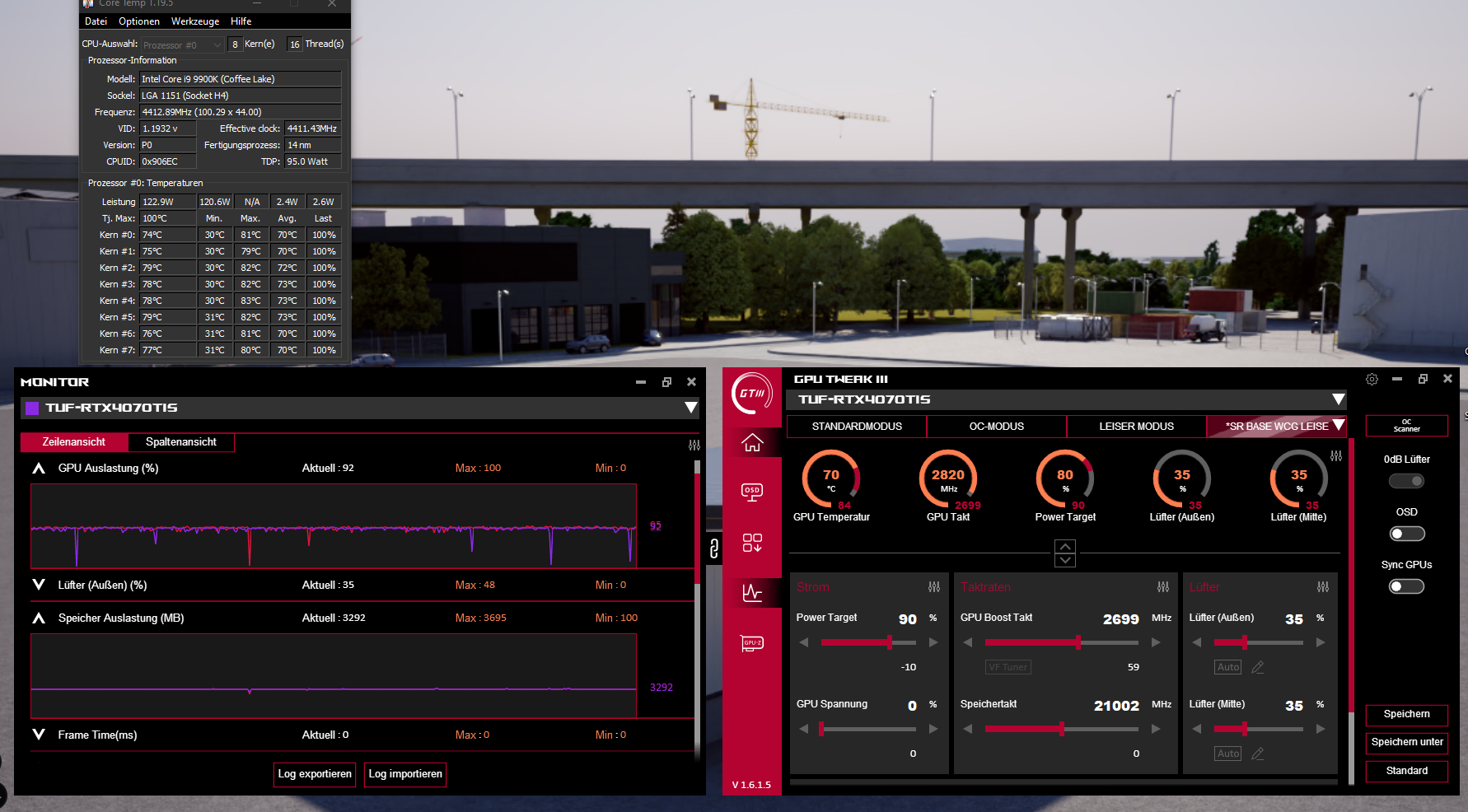

Ich habe nur 2x 4070TiS in meinem System. Dennoch bekomme ich unter Vollast die 2te Karte nie über 70% Power Target. In der Regel Karte 1 auf 80% und Karte 2 auf 60%. Wenn ich es leise haben will entsprechend niedriger.
GPU Lüfter laufen auf 45%, Gehäuselüfter laufen auf ca. 50%

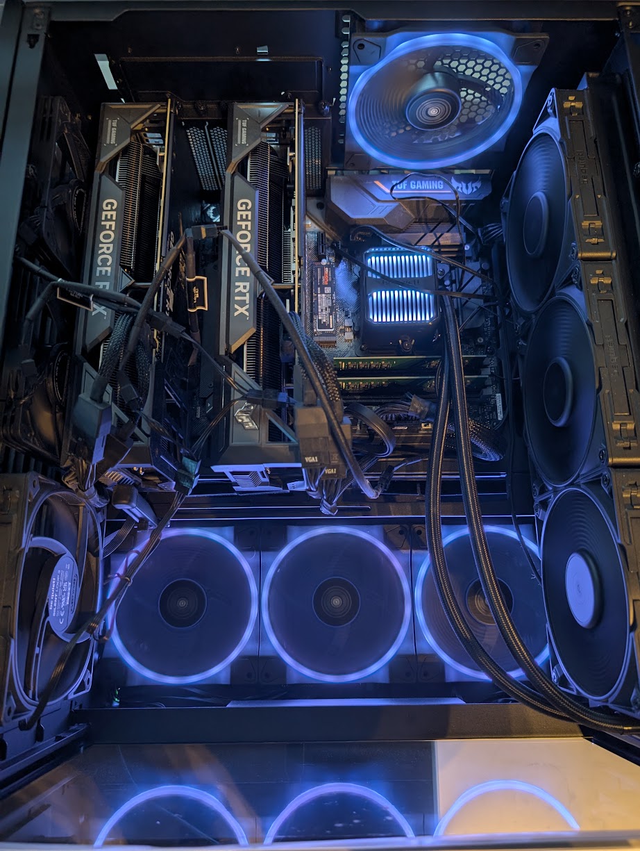

Sorry hatte ich vergessen zu schreiben. Ich nutze das Light Base 900. Und zwar liegend.
Die GPUs belegen 3,25 Slots.
Hast du schon ein Gehäuse gefunden?
Reaktionen: Llama-Fan

Ich nutze den unteren Slot (langsam) für die zweite Karte. Diese Karte wird dann direkt von zwei Gehäuselüftern angeblasen. Die großer 1400 mm Lüfter an der Karte musste ich gegen 120er tauschen.
Wegen den Abstand (Dicke der Kühler) konnte ich die 140er nicht nutzen.
Diese Karte kann unter Volllast laufen mit Lüfter auf 35%. --> 69 Grad
Die zweite Karte läuft unter Volllast mit Lüftern auf 45% --> 77 Grad
Gehäuselüfter laufen auf 50 %.
Silent ist es natürlich nicht mehr.
GPU Auslastung wäre dann ca. bei 90 %, Raumtemperatur ca. 26 Grad,
Heizung im Raum ist aus.
Rechner läuft rund um die Uhr.
Mein alter 9900k läuft unter 4400 MHz, gekühlt mit AIO 420 mm.

Ja beide GPUs sind direkt auf dem Motherboard. Durch die liegende Nutzung des Gehäuses habe ich auch kein Problem mit dem Gewicht der Grafikkarten.

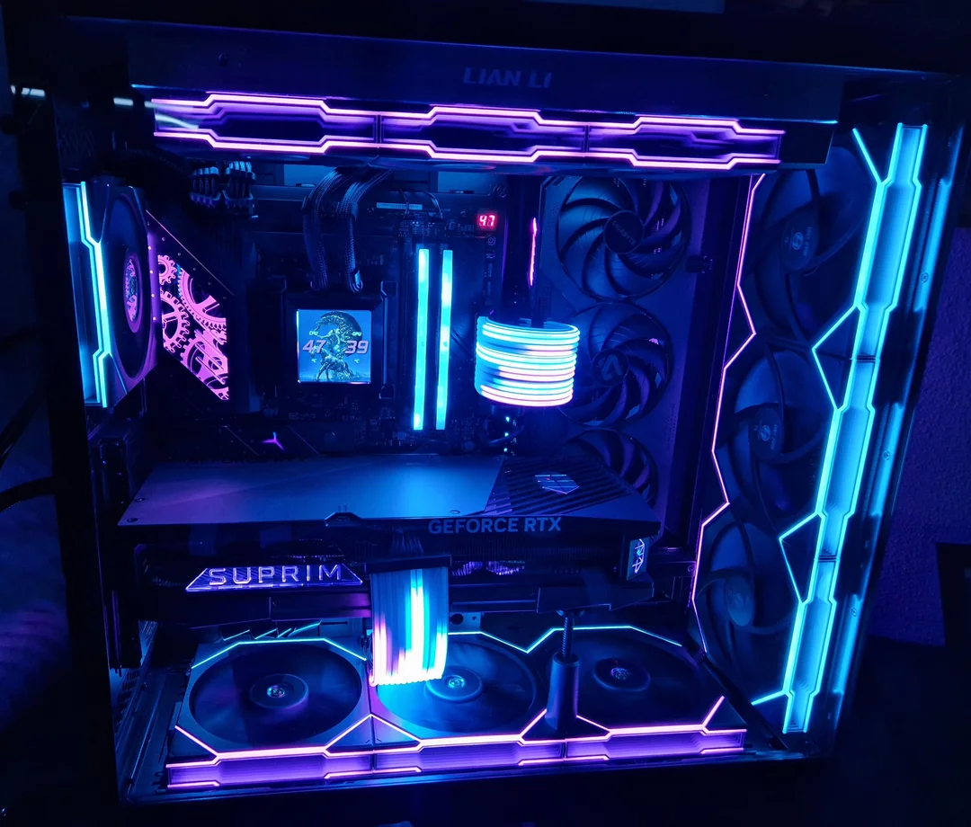

Ich habe mit letztendlich für das Lian Li O11D EVO XL entschieden. Beide GPUs (eine vertikal per Riser verbunden) passen gut rein. Die Temperaturen sind auch bei voller Auslastung im grünen Bereich mit in der Regel 60 bis 70 Grad, gelegentlich 80 Grad (beide Karten gekappt auf maximal 500W). Für die CPU habe ich eine AIO und ansonsten zusätzlich 11 Lüfter. Dafür habe ich die Glasfront gegen ein Mesh ausgetauscht, an dem 3 Lüfter montiert sind.
Das Gehäuse eignet sich folglich meiner Erfahrung nach sehr gut für zwei RTX5090.
