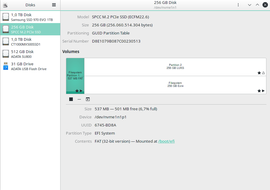

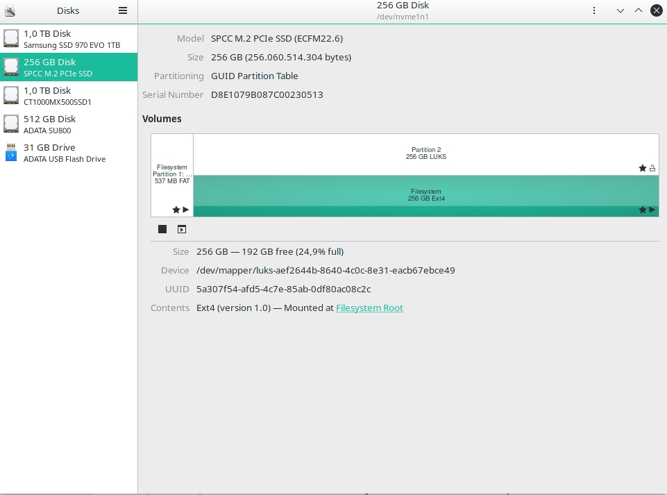

System ist ein Dualboot mit Manjaro und Windows 10. Manjaro ist dabei mit LUKS verschlüsselt und liegt zusammen mit der Bootpartition auf einer SSD, /home und Win 10 liegen jeweils auf eigenen SSD. (Screenshot siehe Anhang)
Leider kann ich nun im Uefi als Bootpriorität nur Ubuntu (Überbleibsel einer alten Installation) und Win10 auswählen. Manjaro lässt sich nur über den Umweg über einen Manjaro-Live-USB und die manuelle Auswahl des Bootloaders starten. Dann kann ich wie gewohnt über GRUB Manjaro mit verschiedenen Kernelversionen und Windows auswählen.
Wie kriege ich Manjaro jetzt wieder ins Uefi? Liegt das an der Verschlüsselung? Muss ich da noch etwas im UEFI einstellen?

Die EFI-Booteinträge sind im BIOS selbst gespeichert, da hast du Glück gehabt, dass der Windows Bootloader von alleine aufgetaucht ist.
Je nach BIOS kann man dort manuell Eintäge hinzufügen, in dem man mit einer Art-Filebrowser den richtigen EFI-Bootloader suchen geht und dem einen Namen gibt.
Alternativ einfach mit efibootmgr wieder anlegen. (Bei den Secure-Boot fähigen Distros die ich bisher gesehen habe, war der Bootloader üblicherweise shimx64.efi)
Ob und wie Manjaro Optionen bietet um den Bootloader neu zu installieren, kann ich dir nicht sagen, da ich das noch nicht verwendet habe.

- Je nach Distribution/Bootloader sollten die Pfade und Unterverzeichnisse korrekt sein damit bei der Installation bzw. Upgrade von Kernel die richtigen Dateien geändert werden:
-> Kernel auf EFI-Partition ( zB bei obigen beispiel von mir -> /boot ist /dev/nvme0n1p1 eine EFI (ESP) Partition, dh FAT32)
-> /boot ist im "rootfs" (...ext4/ evtl. verschlüsselt) und Unterverzeichnis /boot/efi ist ESP Partition (FAT32) -> kernel liegt im rootfs, die Pfade der EFI Anwendungen sind länger: /boot/efi/shellx64.efi , boot/efi/EFI/memtest/*.efi ... ; der "Bootloader" von Linux - refind/grub-efi/systemd-boot muss dann mit der verschlüsselten Partition umgehen können, wenn von dort der Kernel geladen wird
-> /boot und /efi getrennt -> /efi/shellx64.efi , /efi/EFI/memtest/*.efi zB
